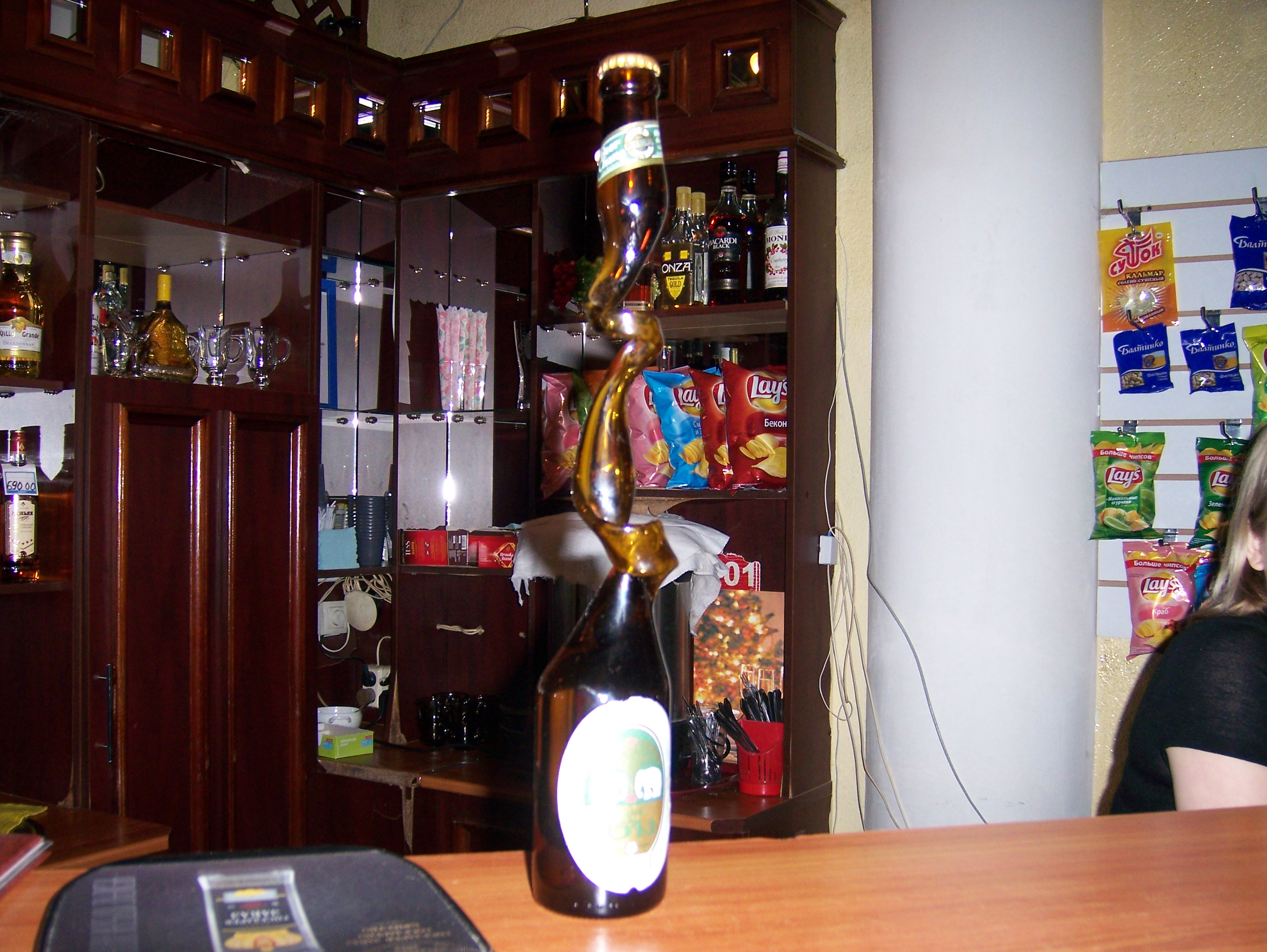

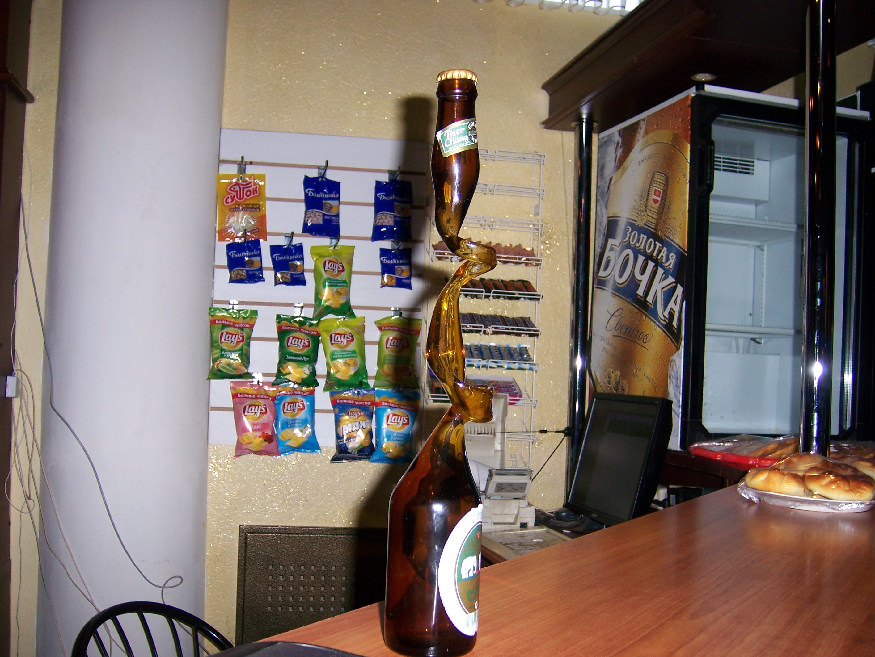

Вот такой шедевр недавно попался на глаза. Сделано из обычной пивной бутылки, мастер не известен. На мой взгляд, довольно художественно. Бутылка живёт в кафе "Сибирские ворота" (г. Курган).
