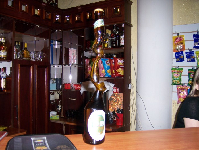

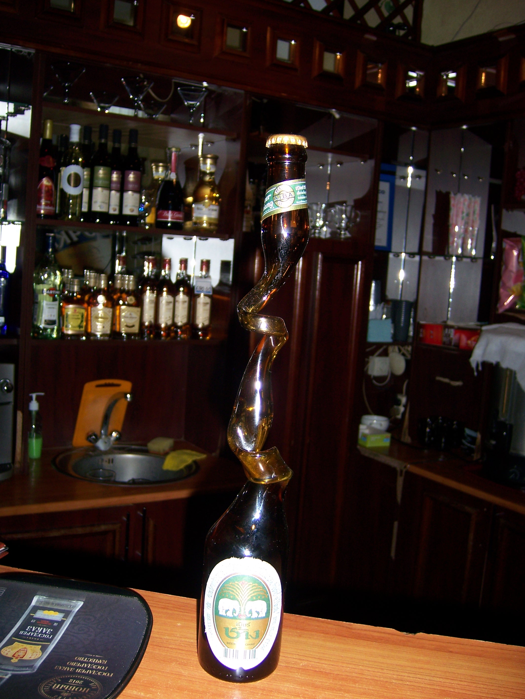

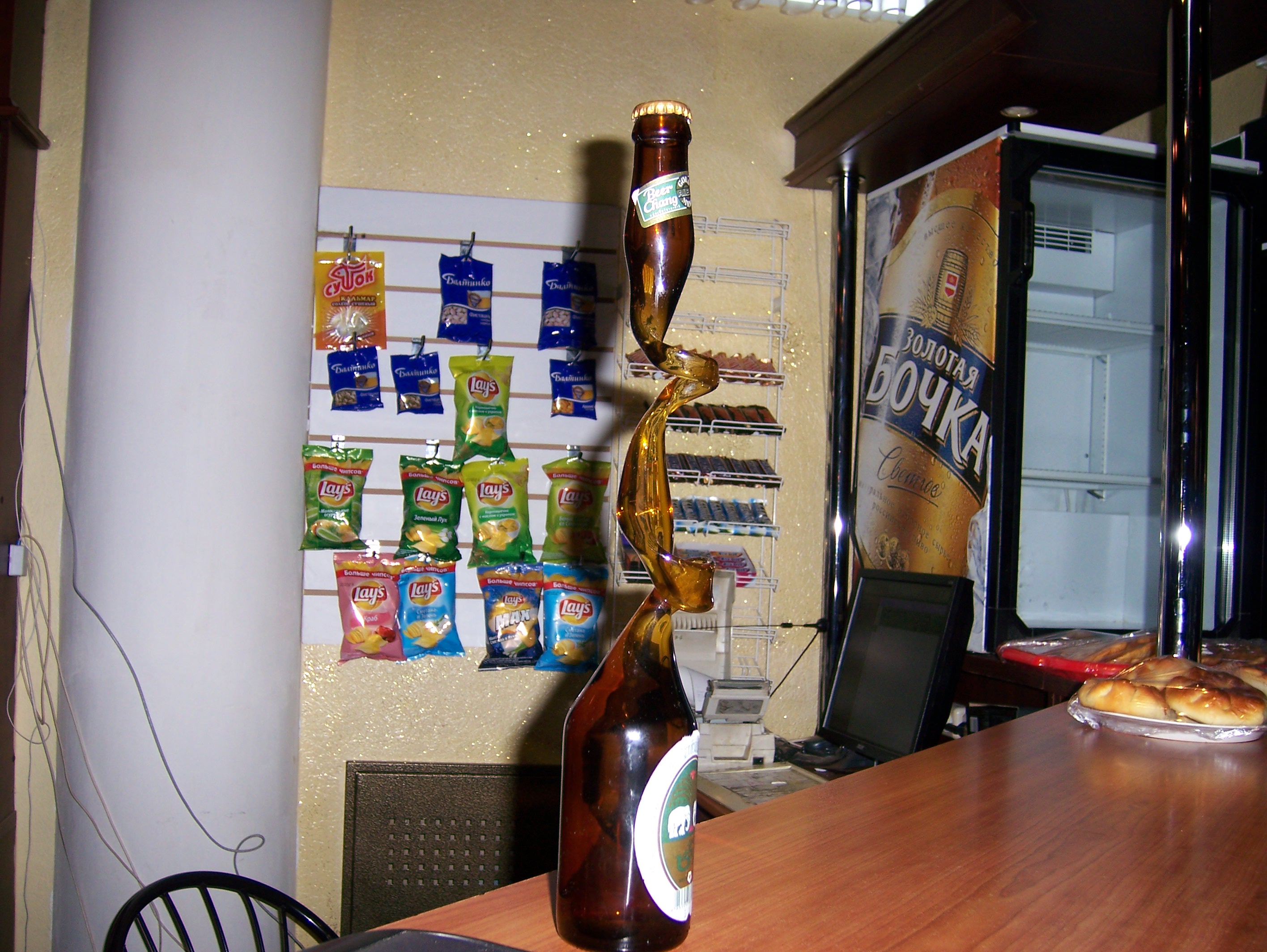

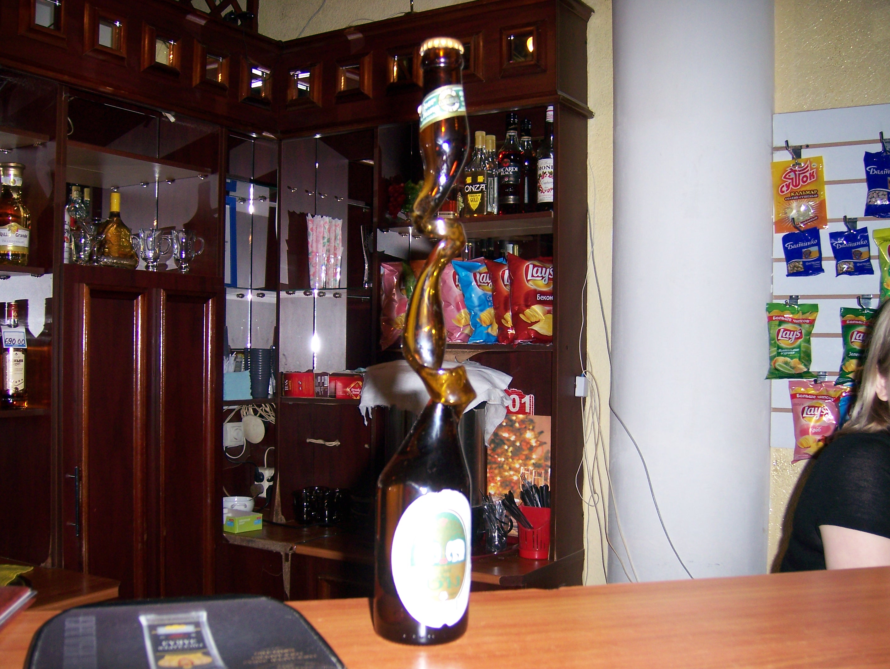

Вот такой шедевр недавно попался на глаза. Сделано из обычной пивной бутылки, мастер не известен. На мой взгляд, довольно художественно. Бутылка живёт в кафе "Сибирские ворота" (г. Курган).

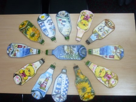

У нас одна преподавательница в свободное время увлекается. Это не назовешь стеклодувным искусством, скорее стеклоплющительное ;) :

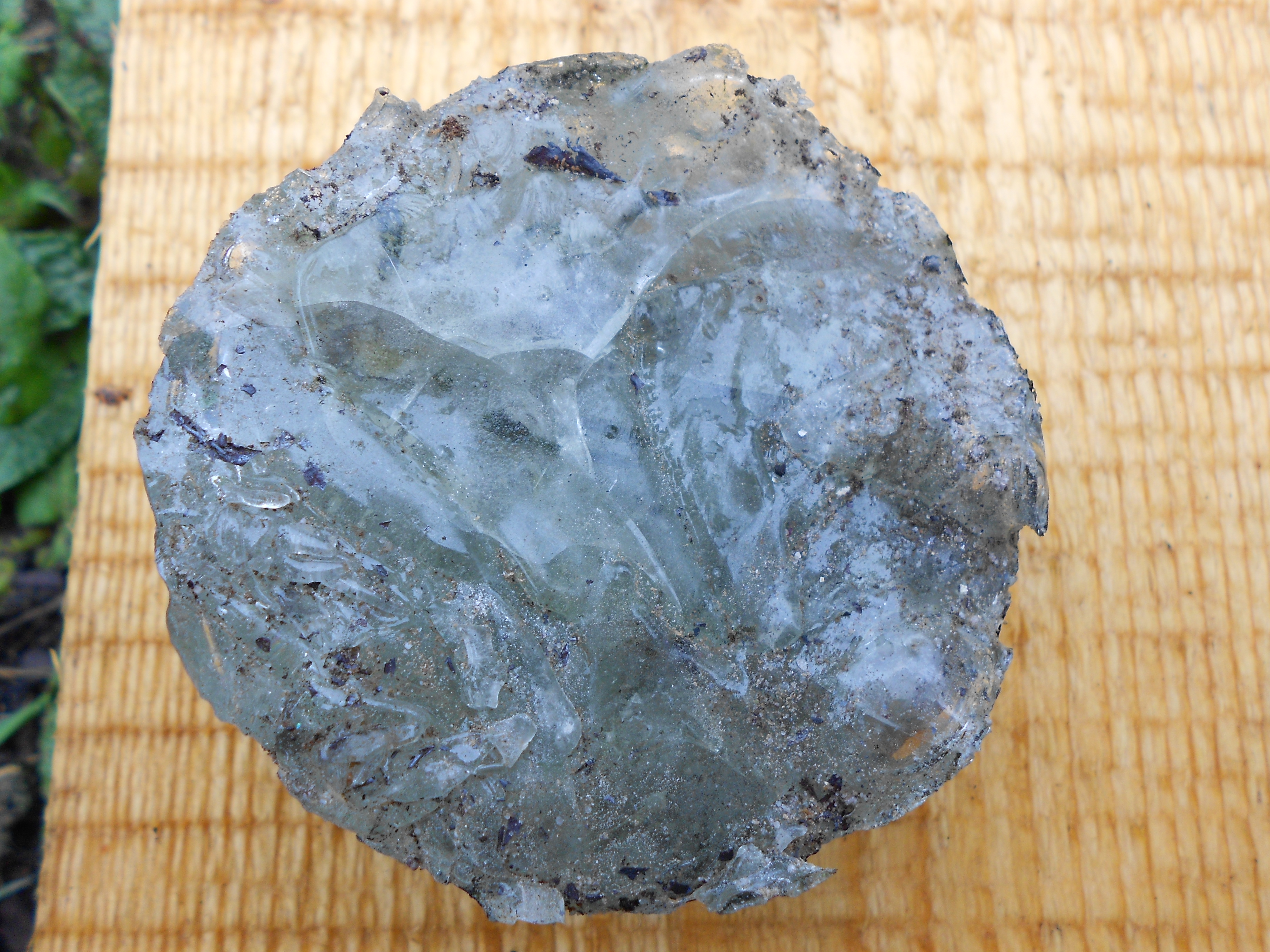

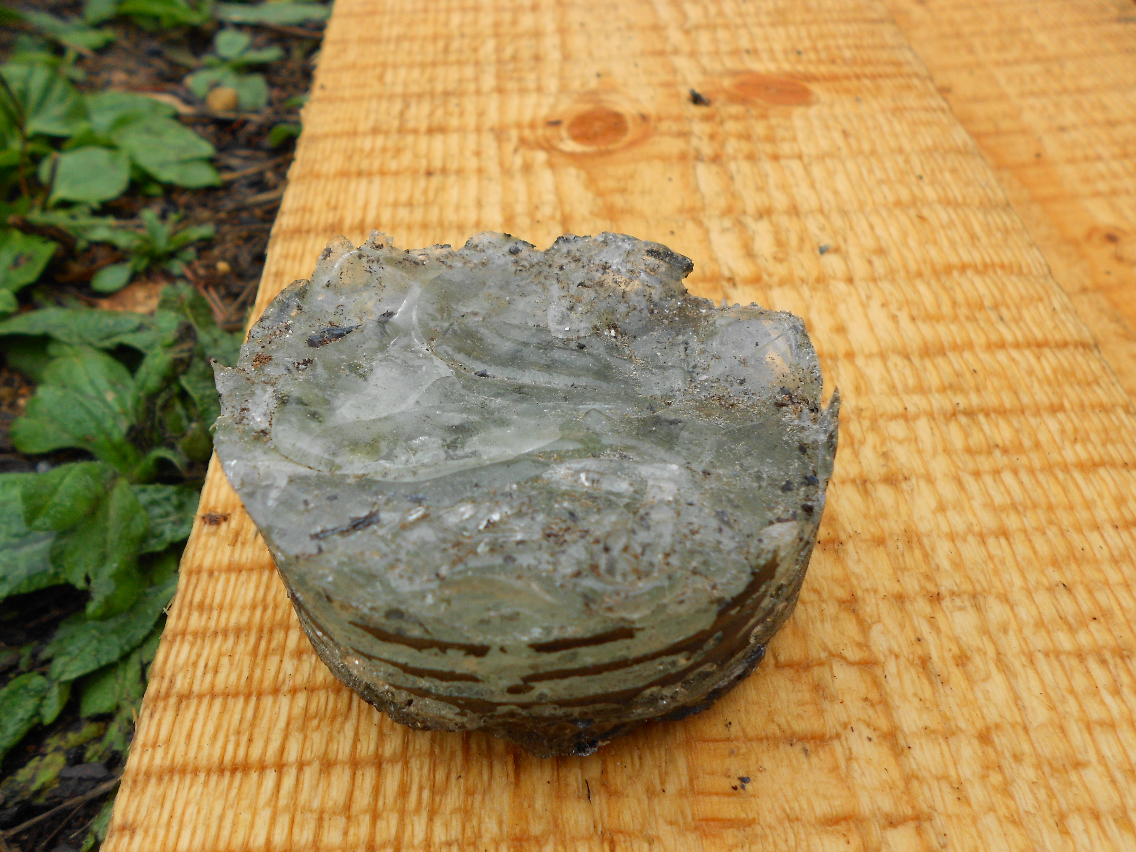

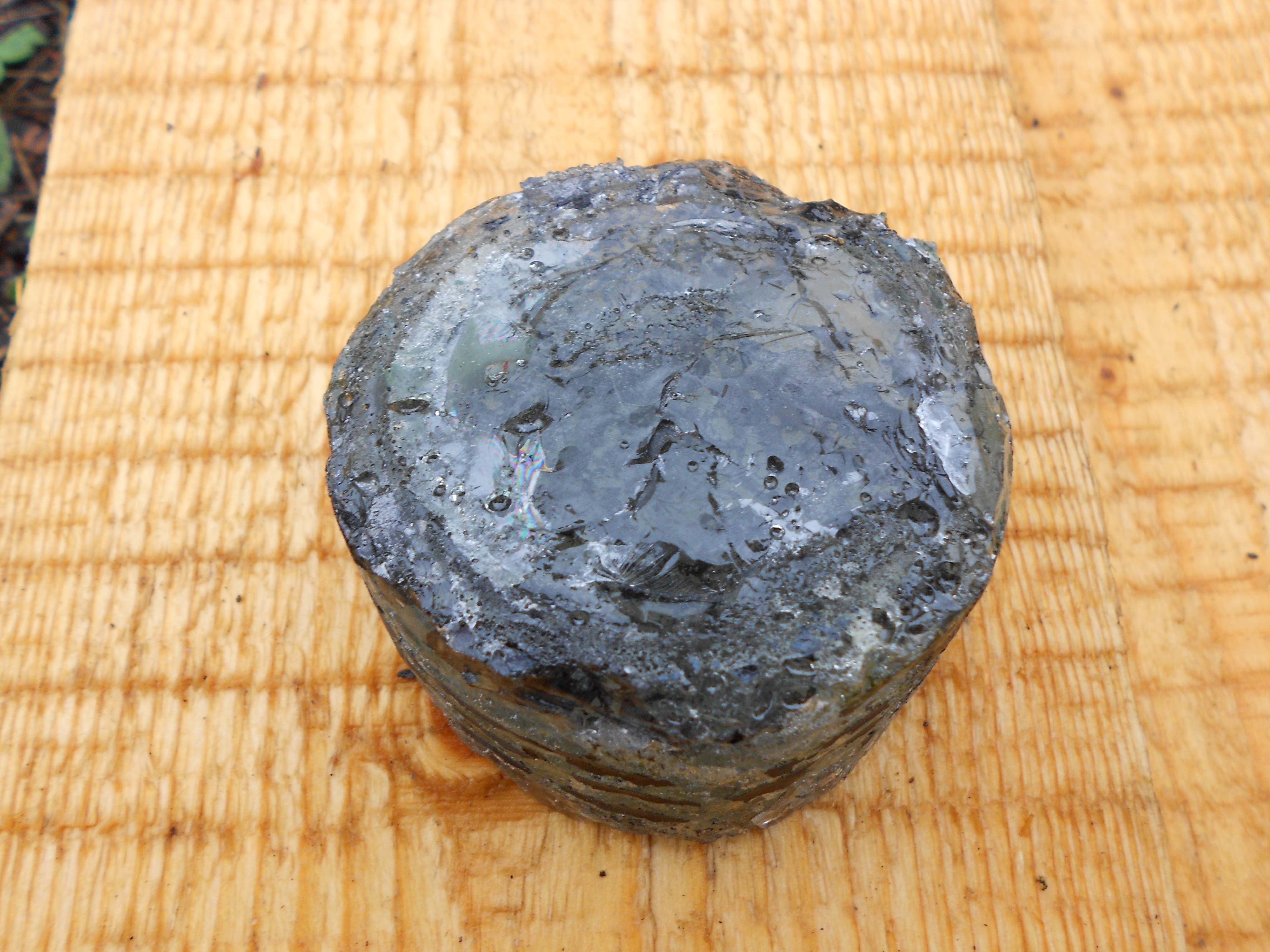

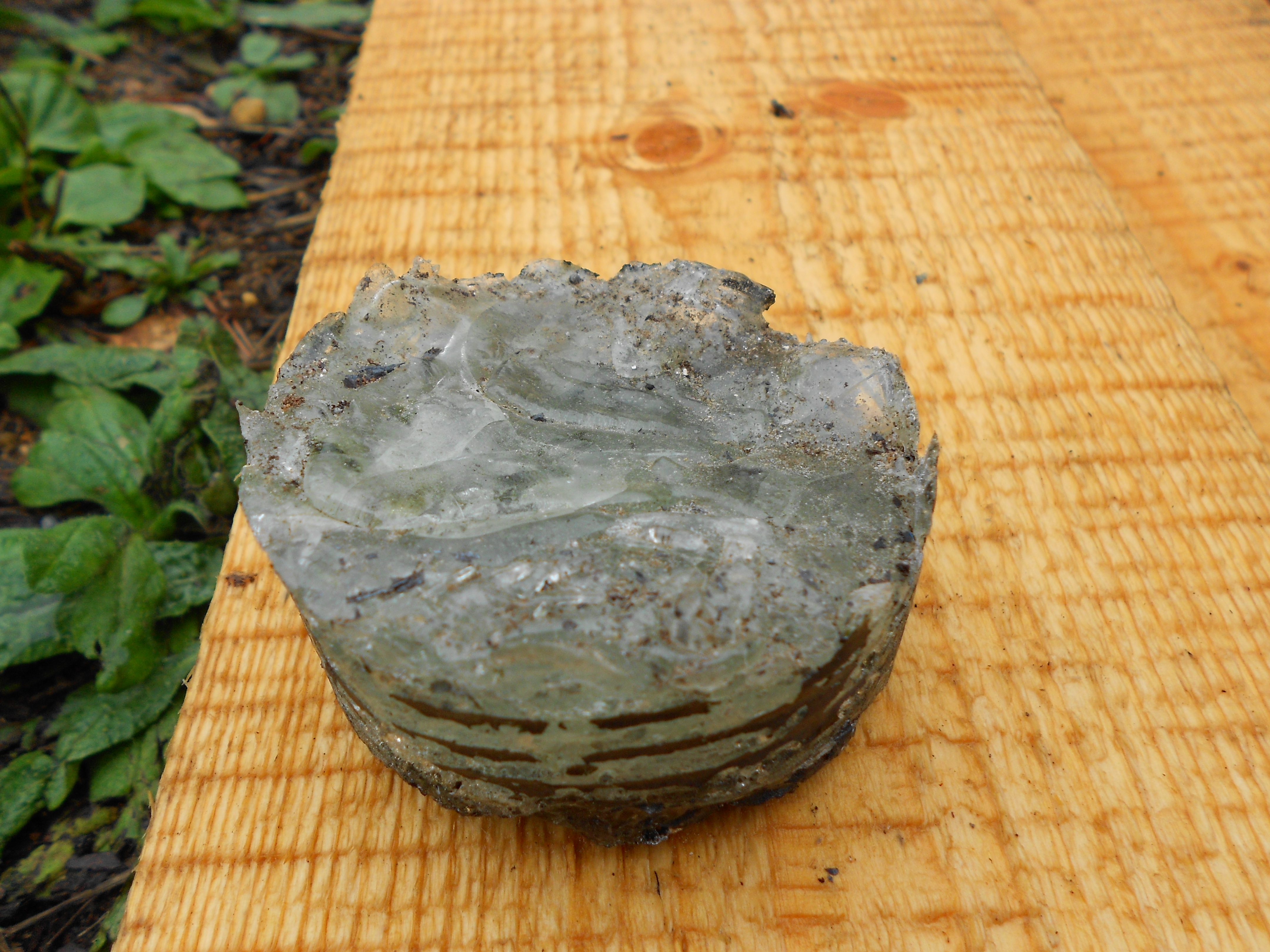

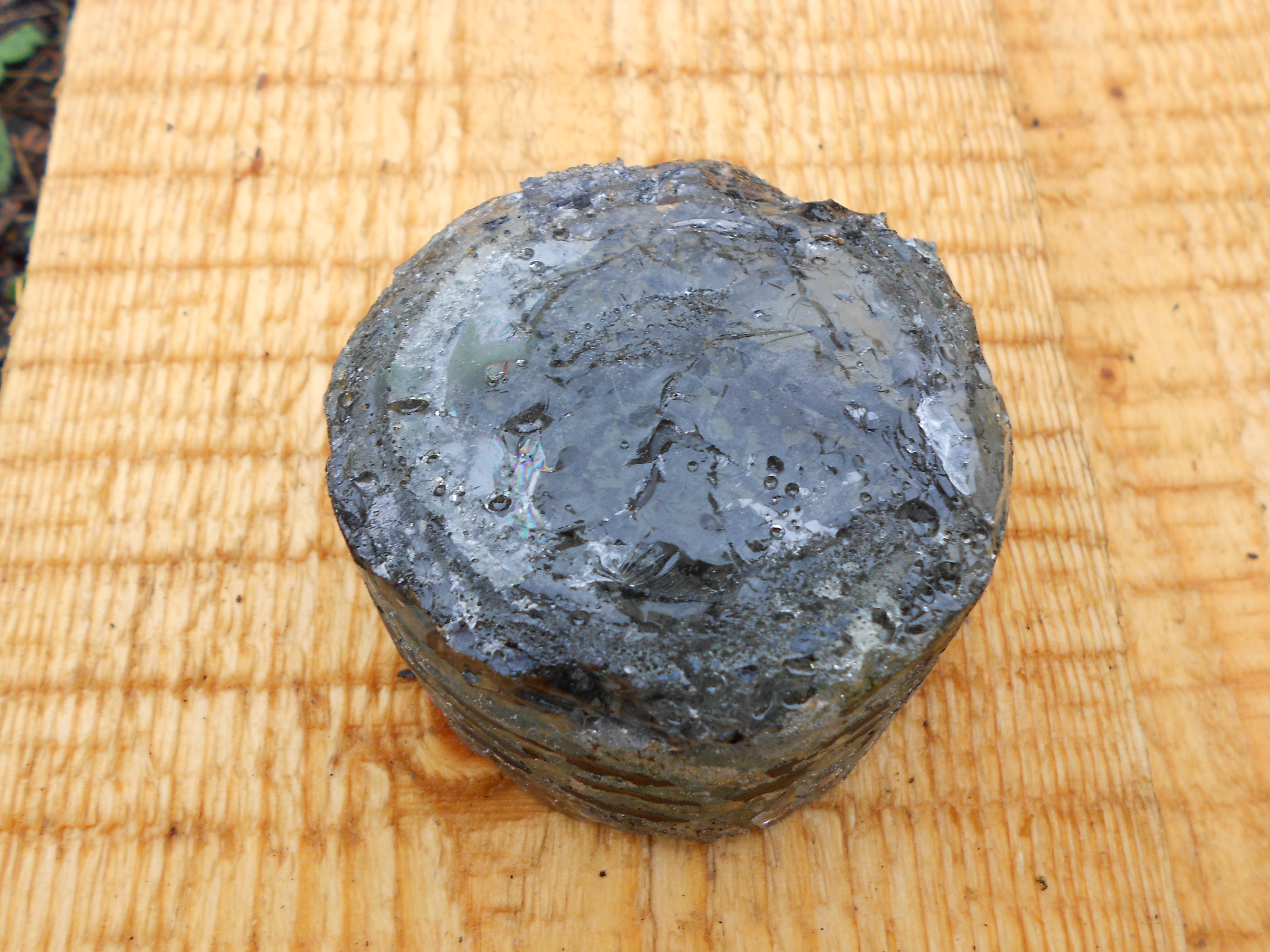

PostPosted: 22 Aug 2014 15:32
Возник вопрос: можно ли плавить стекло в стальном тигле, будет ли оно (в пример соде) разъедать железо?
Поясню зачем. Решил расплавить не много оконного стекла и что-нибудь попробовать сделать, или просто дать медленно застыть в тигле. А потом тигель (если стальной) растворить в кислоте и получить стеклянную болванку... Вообще, хочу расплавить стекло чисто из интереса, никогда этого не делал, хотя и имел возможность.
 Post subject: Re: Стеклодувных дел секреты, работа со стеклом
PostPosted: 22 Aug 2014 16:31
Posts: 69269
Разъедать тигель не будет, но железо будет окисляться (от контакта с воздухом) и оксид железа, вероятно, частично раствориться в стекле, придав ему окраску (локально).
PostPosted: 25 Aug 2014 09:14

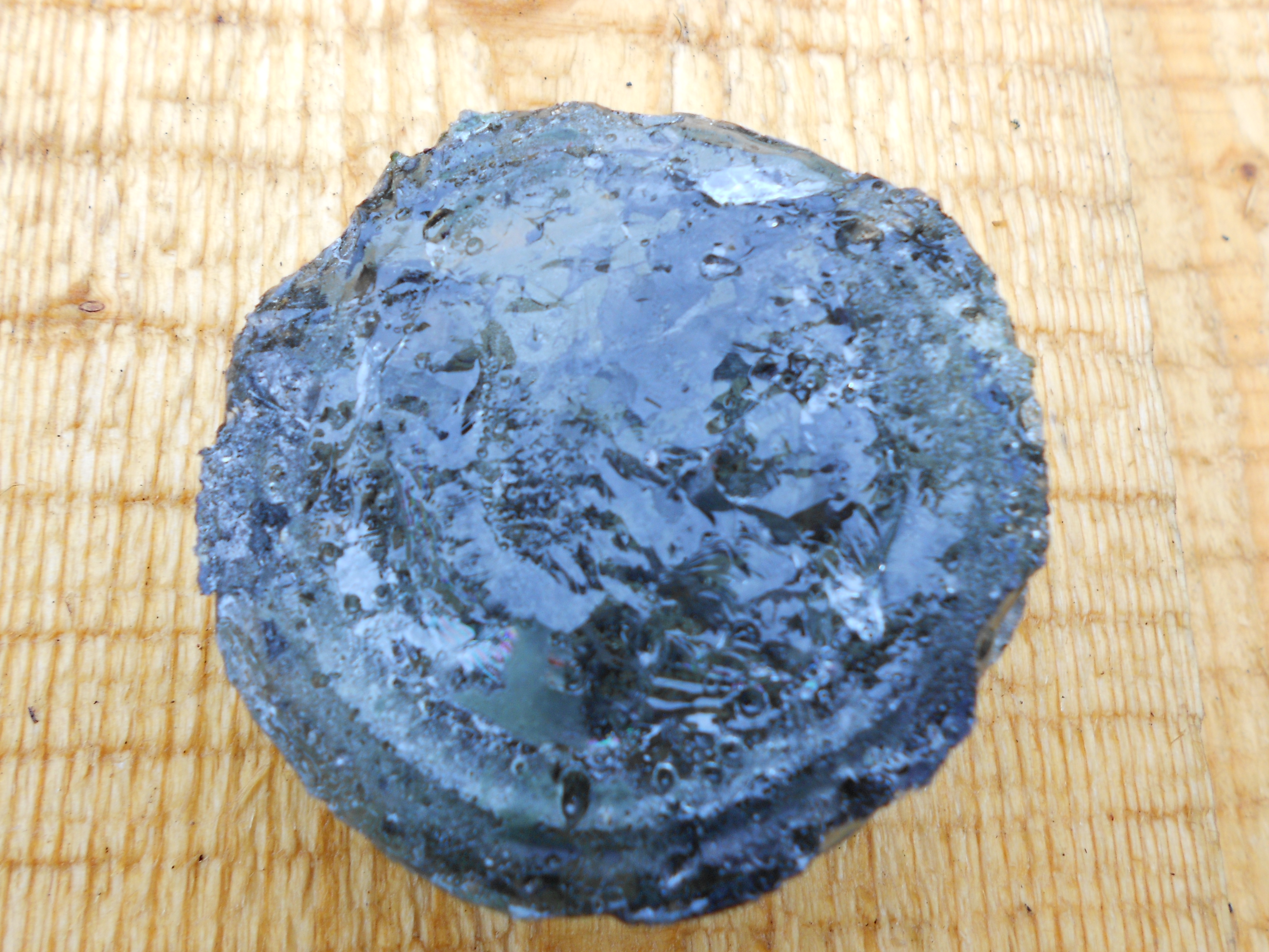

Расплавил вчера стекло. В качестве тигля использовал консервную банку, снаружи защитил её от окисления (замешал порошок мела жидким стеклом до жидкой сметаны и "покрасил" всю внешнюю часть банки). Внутрь банки запихал осколков стекла (набил обычного оконного).
Уголь решил не тратить, исползовал дрова (да ещё и сырые, под дождём промокли :an: ). Надежда на то, что получится что-то хорошее была мала, в виду всей экономии - консервная банка вместо тигля, сырые дрова вместо угля, в конце концов советское оконное стекло тоже неахти какое сырьё.
Запустил печь. Поддув сделал 40%, больше не нужно, сырые дрова горят медленно, и если поток воздуха будет черезчур силён, то горючие газообразные продукты будет большей частью сгорать вне печи, а так же будет выдувать не крупные, но драгоценные образующиеся угольки. Консервная банка сильно раскалилась, а так как я её закрыл, наблюдать за содержимим не было возможности. Минут через десять банка была на пределе плавления (судя по яркости свечения), антипригарная подмазка расплавилась и яркими каплями медленно стекала вниз. А штырь на котором висела консервная банки (сделан вроде из низкокачественной нержавейки) раскалился до того сильно, что под весом консервной банки изогнулся и консервная банка упала в печь. Выключил поддув, и оставил банку на горящих углях на ночь. Утром достал консервную банку, и срезал жесть.
Внутри обнаружил таблетку стекла, внутрь него вплавилась окалина с банки, что снизило прозрачность. Верх таблетки дал несколько не глубоких (поверхностных) трещин.
В целом, получилось :) .
