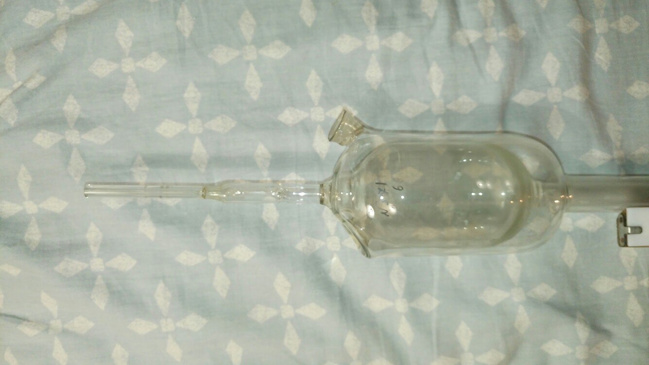

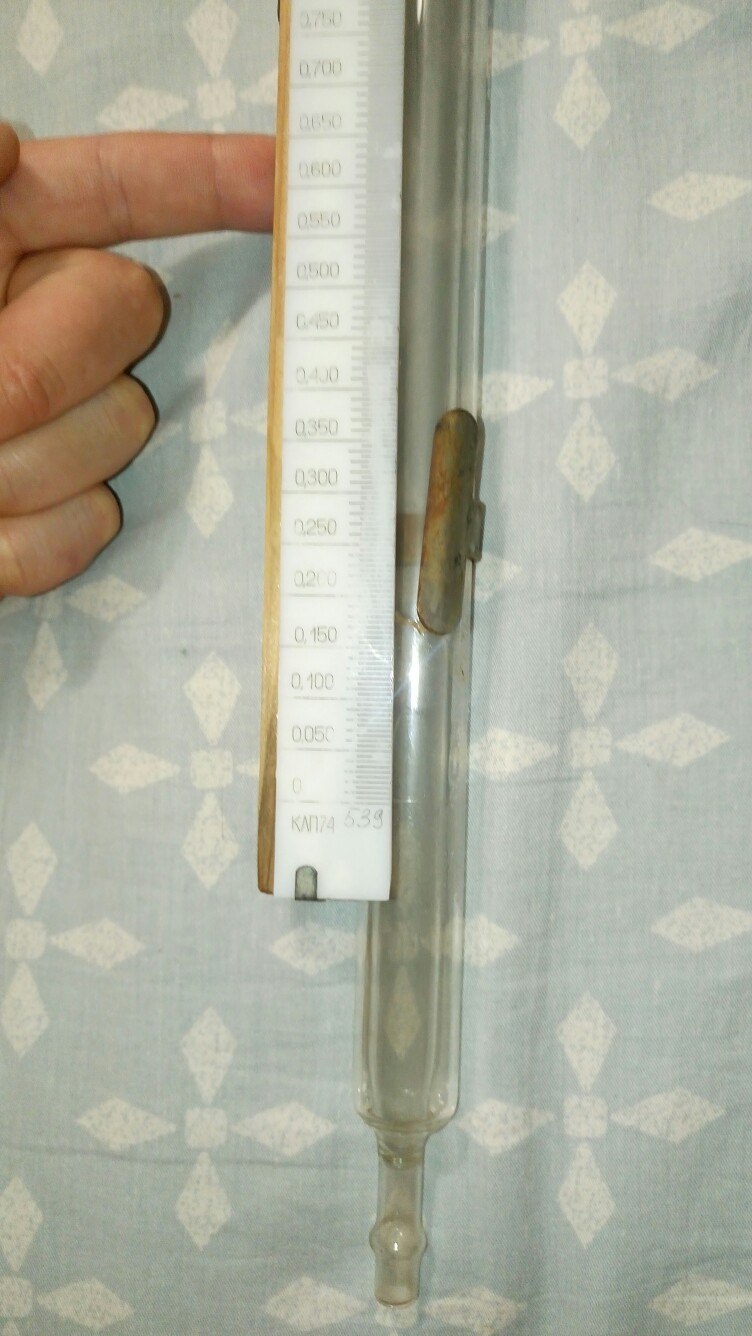

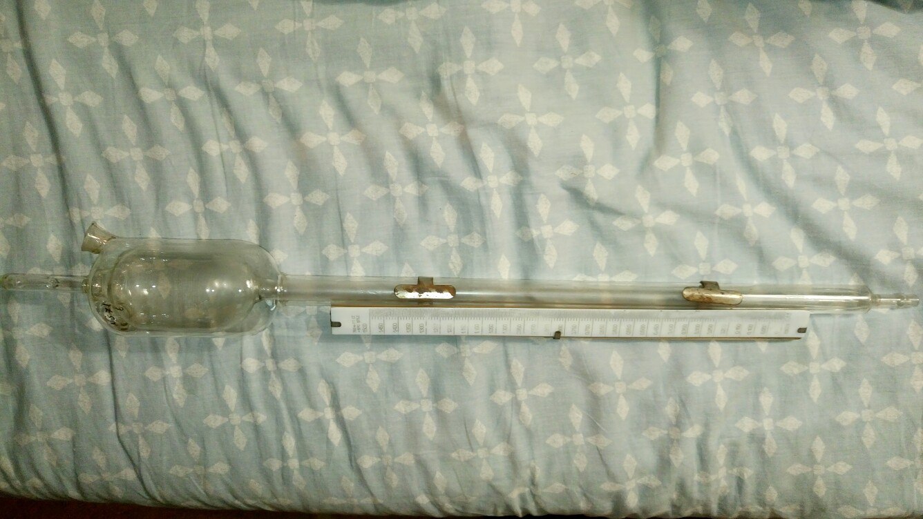

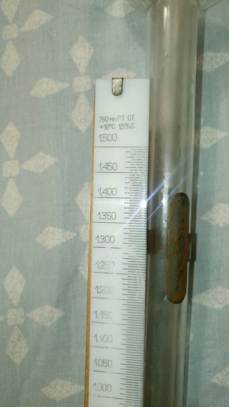

Здравствуйте, уважаемые знатоки! Опознайте интересный аппарат: две колбы: одна внутри другой, обе имеют горловины. Через внутреннюю насквозь проходит трубка, в верхней части имеется клапан: жидкость можно пустить только сверху-вниз. От внешней колбы тоже идет трубка (вокруг трубки от внутренней колбы), противоположный конец которой запаян наглухо. На этих трубках крепится шкала: 0 - 1,500 цена деления 0,005. Скорее всего прибор для аналитической химии. Что это за прибор и зачем он нужен?
Пост скриптум:
Единственное что приходит на ум - измерение теплового расширения. Но не пойму, зачем конструкция усложнена клапаном.

Нужен для определения количества углерода в сталях газообьемным методом.
Двойные стенки чтобы уменшить влияние атмосферного давления на обьем газа внутри.
Точность измерения высокая, правда еще зависит от точности взвешивания.

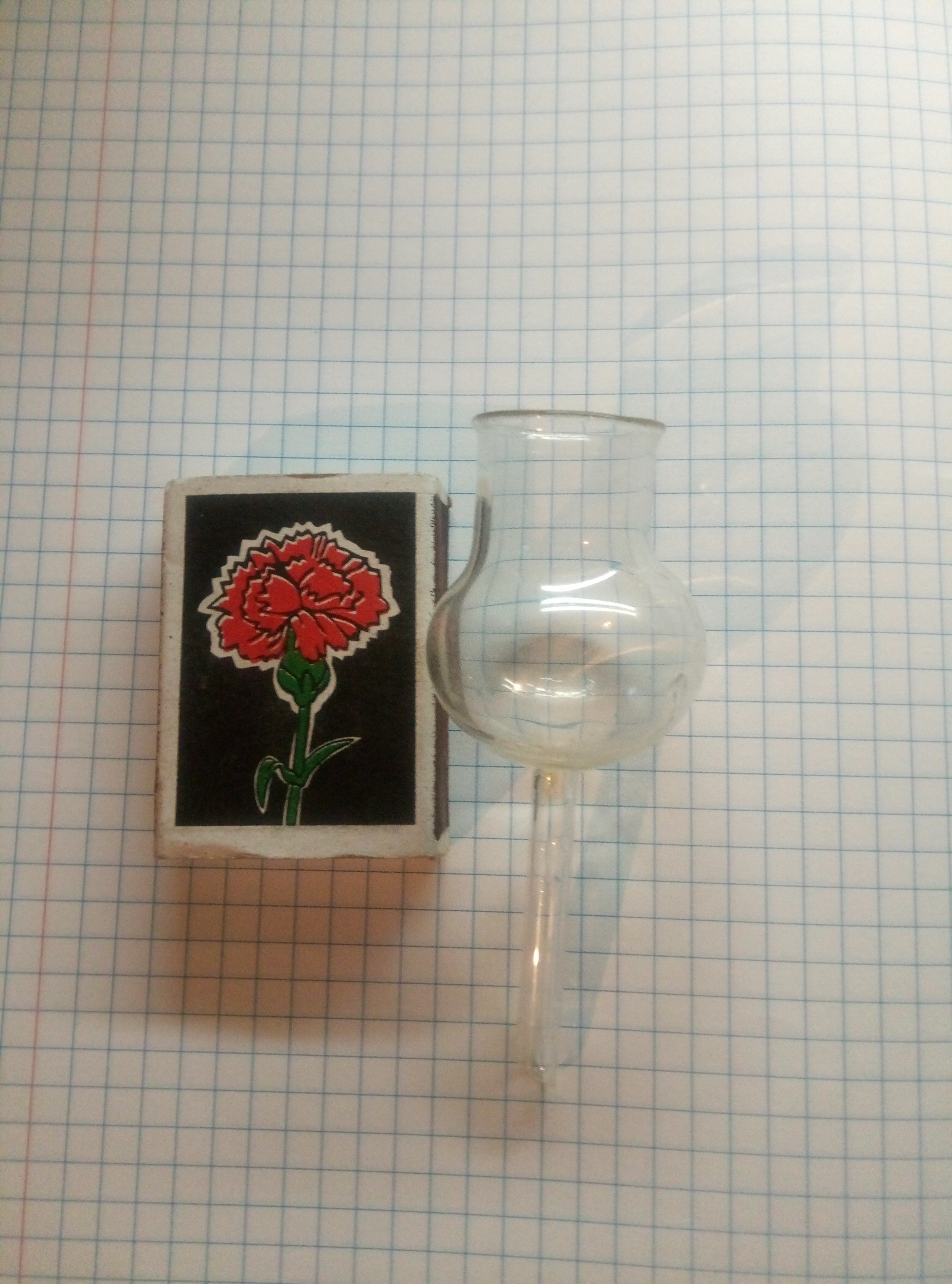

Помогите опознать
Похоже на предохранительную или капельную воронку, но почему такой короткий стебель? file:///C:/Users/ASUS/Desktop/P70627-195849.jpg

Могла быть отломана.
 Post subject: Re: Опознание посуды и лабораторного оборудования
PostPosted: 28 Jun 2017 12:22
Joined: 08 Dec 2016 14:19
Posts: 5
У меня 4 таких и все такие короткие.
PostPosted: 28 Jun 2017 13:07
Это воронка для аппаратов по получению газов в лабораториях. Она действительно отломана и обработана.
