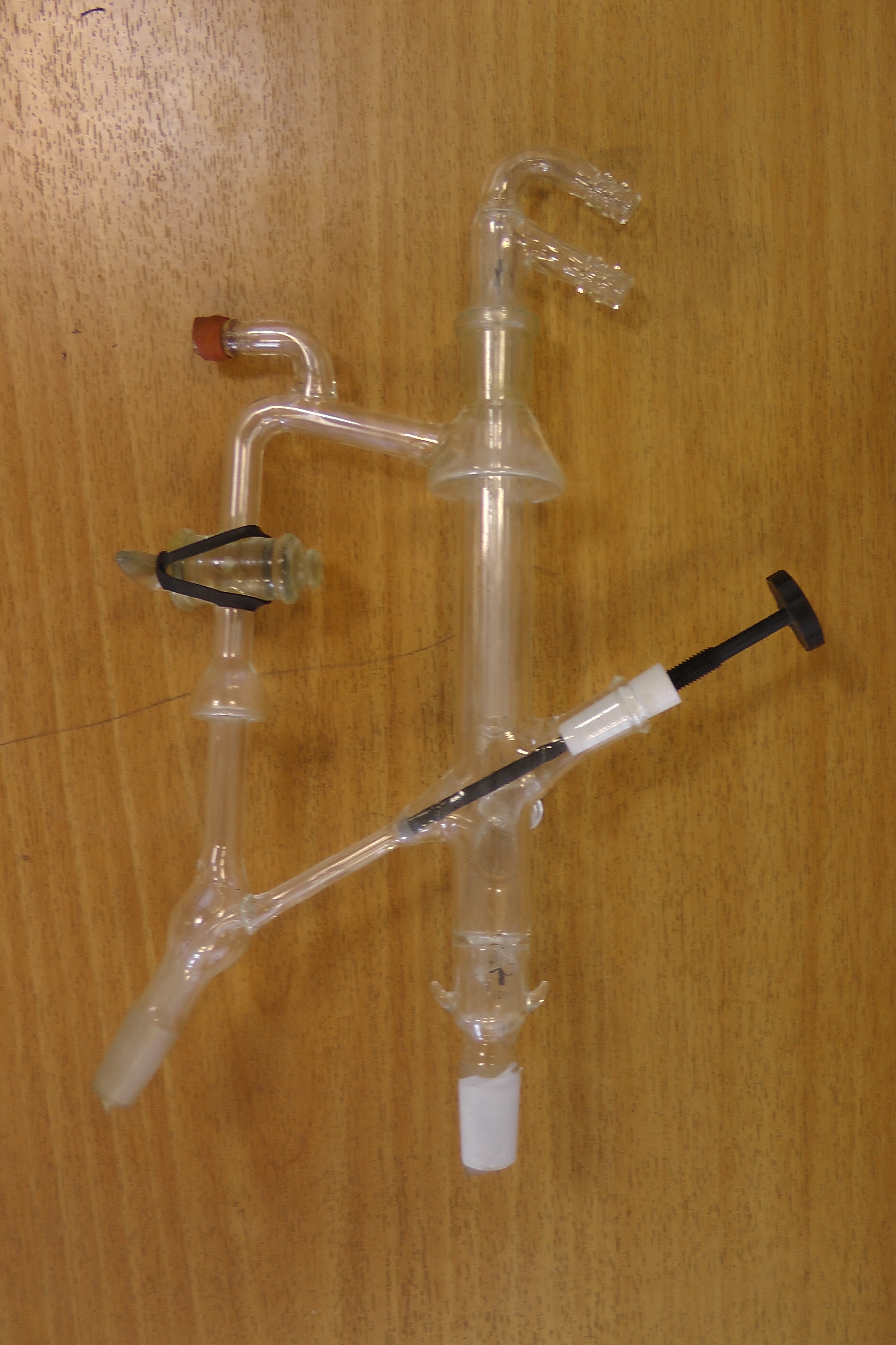

А как называется этот девайс?

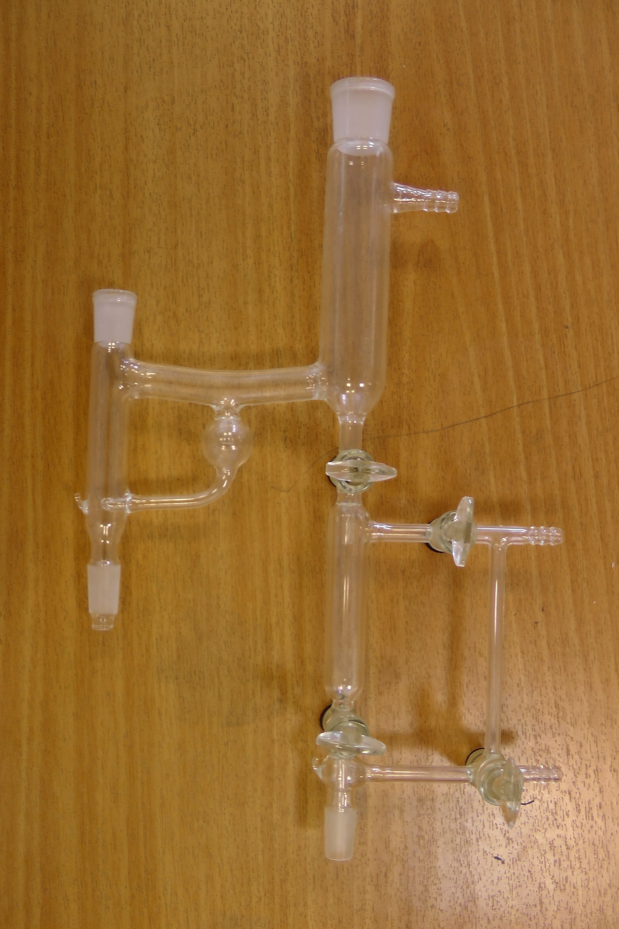

И вот этот.
Кто знает, расскажите пожалуйста, как работает второй из них.
если я правильно понял, то второй из них напоминает алонж Антюшца-Тиле, т.е для работы с вакуумом. С помощью кранов можно перекрыть вакуум и поменять приемник при фракционной вакуумной перегонке.
Первый прибор возможно для работы с газами, например в инертной атмосфере.
ИМХО похоже на верхушку для ректификационной колонки с возможностью регулирования флегмового числа

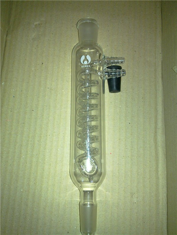

Вот сегодня прикупил девайс.
Холодильник Димрота
