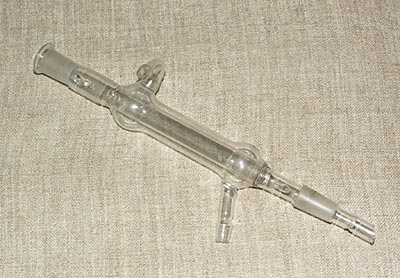

Тёма wrote:
Холодильник Либиха - прямоточный.Используется для охлаждения и конденсации продуктов реакции.
Однако,это разновидность холодильника Либиха-холодильник Веста.
Припаянные под углом к шарообразным расширениям трубки создают спирально закрученный ток воды,в связи с чем охлаждение происходит более эффективно.Также,ток воды ускорен за счёт меньшего расстояния трубки от рубашки,нежели у холодильника Либиха.
С уважением,Глущенко Антон.
 Post subject: Re: Химическая посуда.
PostPosted: 16 Aug 2011 21:15
Joined: 14 Feb 2010 20:45
Posts: 822
Location: Украина, Луганск
а есть ли какие либо расчеты по стеклу? Например какова эффективная производительность этого холодильника. С какой скоростью он переводит водяной пар в воду определенной температуры?
PostPosted: 16 Aug 2011 22:02
Posts: 69301
Промышленные теплообменники (в частности, конденсаторы пара) рассчитывают, есть целая наука - Процессы и аппараты химической технологии (ПАХТ).
С лабораторными же холодильниками обычно "не заморачиваются" - их выбирают исходя из опыта, по крайней мере, я ни разу про такие расчеты не слышал.

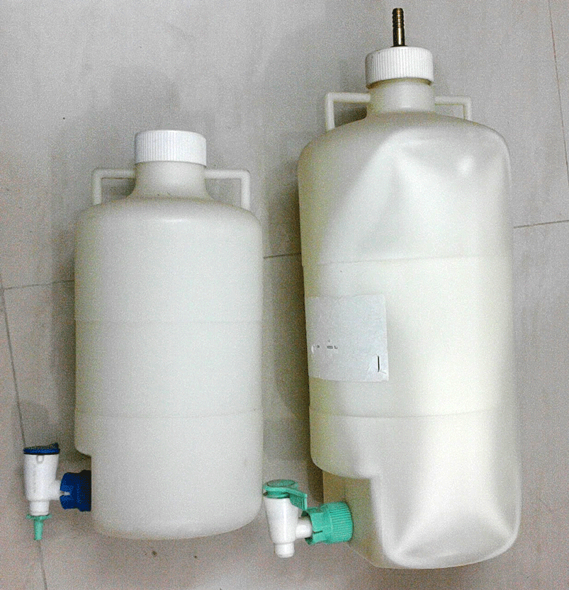

привет всем от юного химика, начал изучать химию (более серьезно), после того как занялся косметическим бизнесом
про промышленные теплообменники я встречал в книге Химическая техника. Процессы и апараты, перевод с немецкого Игнатова.
из посуды я за полипропилен всегда когда только возможно, главное достоинство не ломается как стекло.
вот мои два карбоя со спиготами (не в курсе на русском как это будет) 5 литров и 10 литров, использовал для всего чего только возможно, вакуумное фильтрование (подающий резервуар) дистиляция (принимающий резервуар), фильтрование под прямым давление в линии, делительная воронка и тд.
PostPosted: 28 Sep 2011 23:30
Главный недостаток полипропилена - отсутствие какой бы то ни было термостойкости
ПП спокойно стрелизуется в автоклаве многократно, никаких проблем. 120-140С
спасибо O'Bu буду знать теперь, совсем подзабыл могучий русский язык
делительные воронки вообще нет смысла использовать стеклянные стоят дороже и бьются, особенно в лаборатории со студентами
И хорошей прозрачности.

РР и ПЭ годятся для разных работ, но к сожалению не для всех. Хранение определенных химикатов самое то, но для серьезных работ мало вероятно.
PostPosted: 01 Oct 2011 14:53
У полипропилена термостойкость выше, чем у винипласта. Но он не годится для работы со свободными галогенами и их растворами. Мерная посуда из ПП менее точна, чем стеклянная. Ну и мыть её, например, от жировых загрязнений труднее. А как контролировать отмывку?
PostPosted: 01 Oct 2011 21:49
Joined: 02 Apr 2011 23:28
Posts: 1516
Через полипропиленовые (и полиэтиленовые) стенки могут просачивается некоторые орг. вещества. Диффузия или материал пористый — не знаю, но у меня из такой тары улетел этилацетат и частично бутилацетат. Крышки на этих бутылках закрывают горло герметично, проверял давя с усилием на стенки, — ни одной капли не просочилось.
PostPosted: 01 Oct 2011 22:38
Joined: 12 Dec 2009 11:40
Posts: 1598
Location: Азия
видимо так и есть. Я никогда не видел чтобы орг. растворители хранили в пластмассовой таре. Стекло или металл для них самое то.
