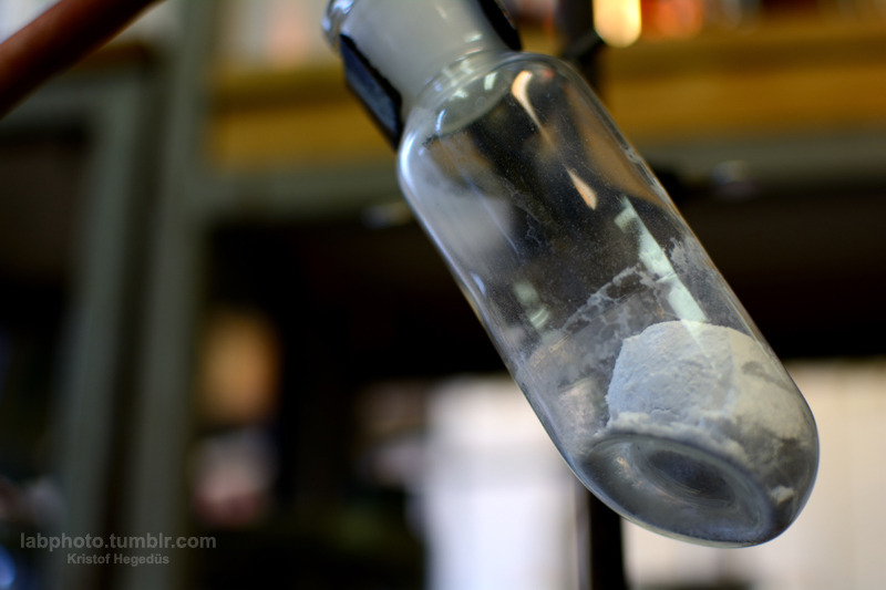

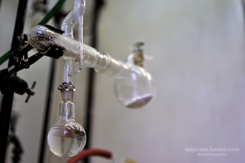

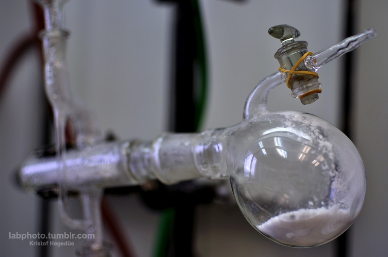

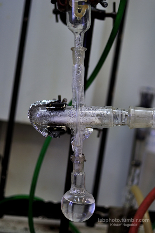

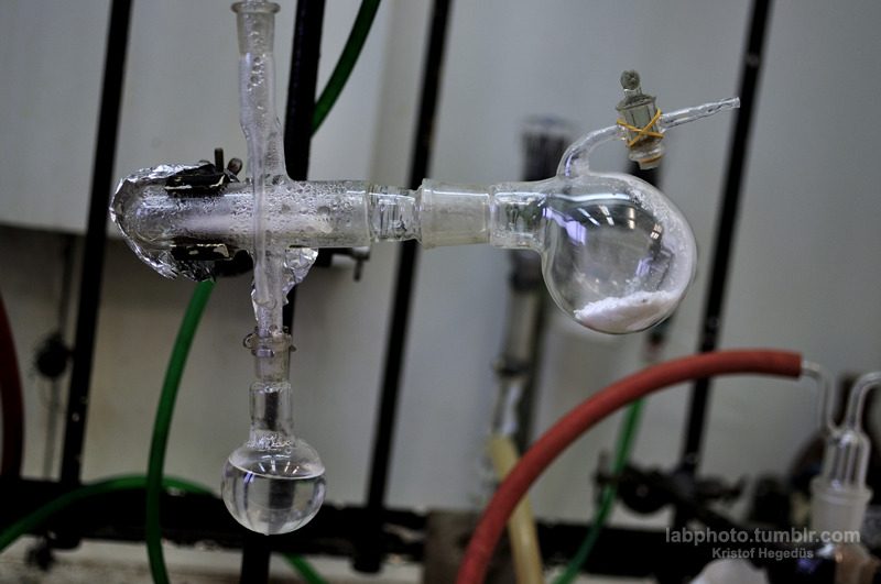

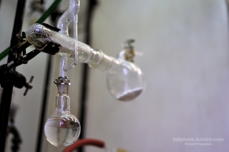

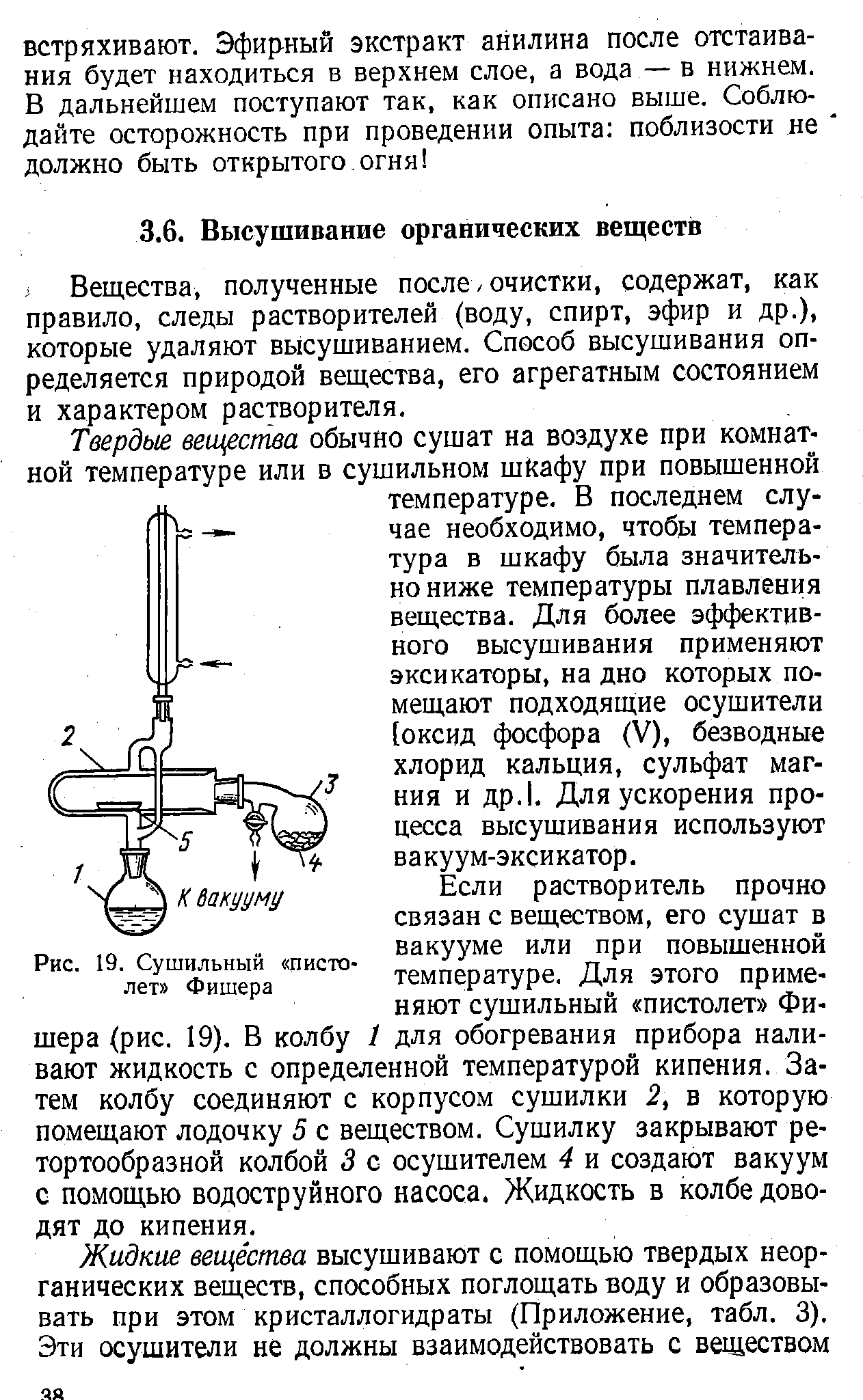

Прибор для осушки - пистолет Абдергальдена (пистолет Фишера)
Сушильный пистолет состоит из двух концентрических сосудов; внутренний сосуд подключен к источнику вакуума через ловушку. Внешний сосуд внизу соединен с круглодонной колбой и холодильником.
Для работы сушильного пистолета образец помещается во внутренний сосуд, который вакуумируется. Круглодонную колбу, заполненную подходящим растворителем (в данном случае - бутанолом), растворитель нагревают до кипения, а его горячие пары нагревают внутренний сосуд. Выбирая подходящий растворитель, можно подобрать температуру, необходимую для сушки данного образца.
Ловушка заполнена соответствующим поглощающим материалом: вода удаляется с помощью пятиокиси фосфора (как и в данном случае), кислые газы - с помощью гидроокиси калия или натрия, а органические растворители - с помощью тонких кусочков парафина. Как правило, основная примесь, которую нужно удалить, это вода.
Abderhalden’s drying pistol
The drying pistol consists of two concentric barrels; the inner is connected to a vacuum source via a trap.The outer barrel is connected at the bottom to a round bottom flask, and a condenser.
To operate the drying pistol, a sample is placed within the inner barrel, and the barrel is evacuated. The round bottom flask, filled with an appropriate solvent (in this case butanol), is heated to a boil and hot vapors warm the inner barrel. By choosing the appropriate solvent, the temperature at which the sample is dried can be selected.
The trap is filled with an appropriate material: water is removed with phosphorus pentoxide (just as in this case), acidic gases by potassium or sodium hydroxide, and organic solvents by thin pieces of paraffin. Generally, the main impurity to be removed is water.
https://labphoto.tumblr.com/post/100603 ... ing-pistol

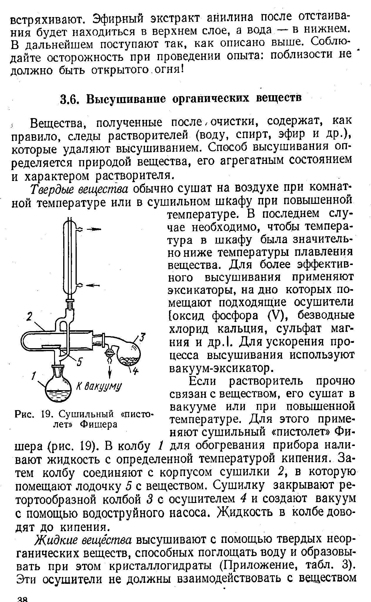

Артеменко А.И., Тикунова И.В., Ануфриев Е.К. Практикум по органической химии: Учеб. пособие для студентов строит. спец. вузов. - 3 изд. - М.: Высшая школа, 2001
скачать http://chemistry-chemists.com/chemister ... ktikum.htm

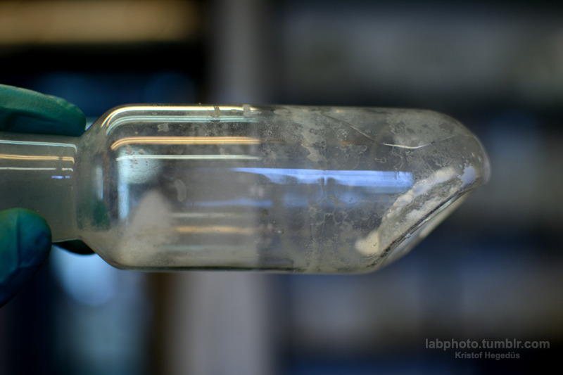

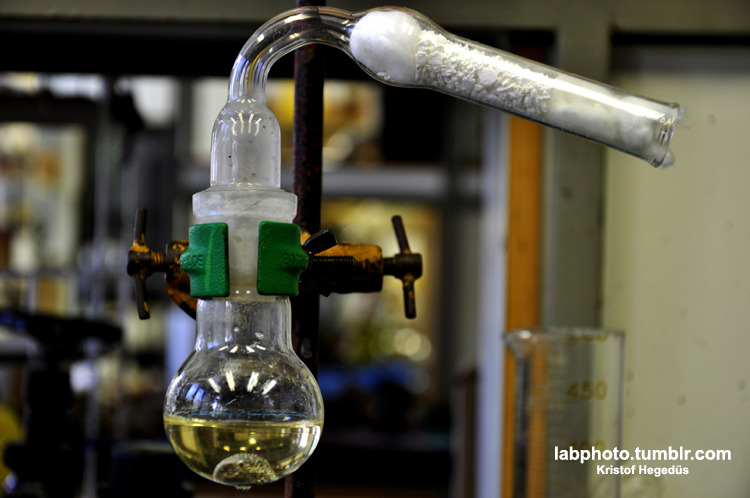

Плохая идея № 13564546834: сушить что-либо в некачественной колбе под вакуумом, пока она нагревается на открытом пламени.
К сожалению, стекло размякло, и вакуум "всосал" дно колбы. Хороший момент: после этой небольшой аварии смесь оказалась совершенно сухой.
Bad idea number 13564546834: drying anything in a low quality flask under vacuum while it’s heated with an open flame.
Sadly the glass melt and the vacuum sucked in the bottom of the flask. Good point: the compound was perfectly dry after this little accident.
https://labphoto.tumblr.com/post/122784 ... thing-in-a

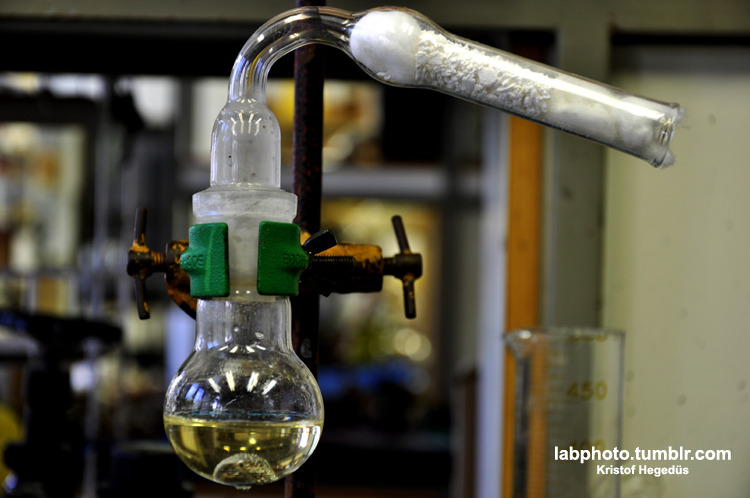

Хлоркальциевая трубка. Предохраняет от попадания атмосферной влаги в установку, но обеспечивает контакт с атмосферой (чтобы не возникало избыточного деления внутри).
Кроме безводного хлорида кальция используются и другие осушители - P2O5, NaOH, CaO, CaO-NaOH (натронная известь) и т.д.

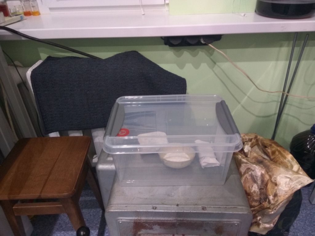

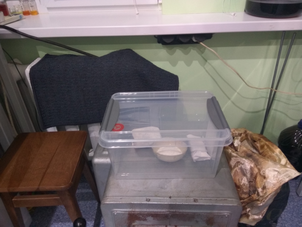

Суррогат эксикатора / Surrogate of desiccator
http://chemistry-chemists.com/N1_2021/C ... .html#1002
