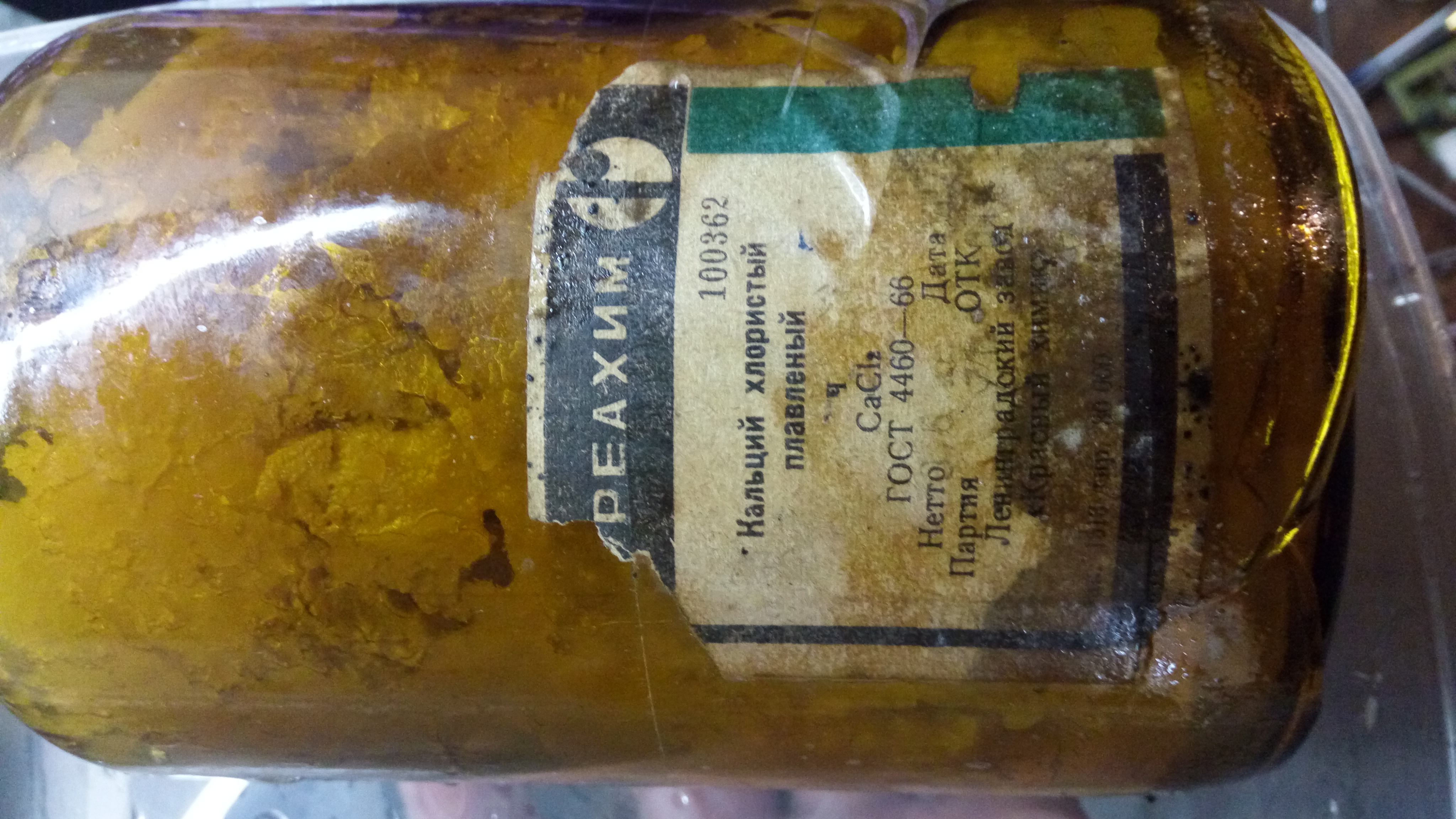

Сотню раз видел в литературе его упоминание, и даже среди лаб. посуды есть U-образные и "под пробку" хлоркальциевые трубки – использовались для других целей.
Но с самим CaCl2 до этого не сталкивался, разве что в виде реактива "фарм", уже безводного и который хранится герметично(его есть граммов 100).
Так вот, недавно досталась банка – которую просто отдали, ибо её было проще выбросить, чем что-то с ней делать. :)
Слабонервным к просмотру не рекомендую:
Лопнувшая, с неё всё течёт, внутри целым куском лежит застывший реактив. Ещё и лежало где-то, чёрт знает где – внутрь грязищи натекло какой-то.
Короче, я уже сам думал это дело выбросить, ибо чем возиться – проще купить новый хлоркальций. :confused:
Ну, сыграл спортивный интерес что ли. :ap:
Банку разбил, кусок реактива вытащил и растворил в воде, отфильтровал осколки стекла и грязищу через "белую ленту" на воронке Бунзена.
Хорошо что с вакуумом, а то гравитацией фильтровать нервы б не выдержали. :)
В итоге поставил на плитку испарять раствор, и оно даже удачно что-то там испаряло. Ожидал что появяться первые кристаллы, и переставлю чашу с плитки в холодильник.
Но не тут то было... В какой-то момент штука просто перестала испаряться, и часами крутилась на плитке почти без изменения уровня.
А отправившись в итоге в морозильник(по остывании) – вся жижа застыла единым куском аморфной материи, без каких либо кристаллов. :confused:
Потом уже на балкончике, при нормальной температуре – снова растворилось в жижу, а ночью от холодного воздуха(это было пару недель назад) – снова кристаллизовалось в глыбу.
Так оно циклировалось несколько дней подряд, днём вода а ночью лёд. :ag:
Хоть как-то перекристаллизовать эту штуку в упор не получается, вообще не кристаллизуется. Вот это наверное лучший из результатов:

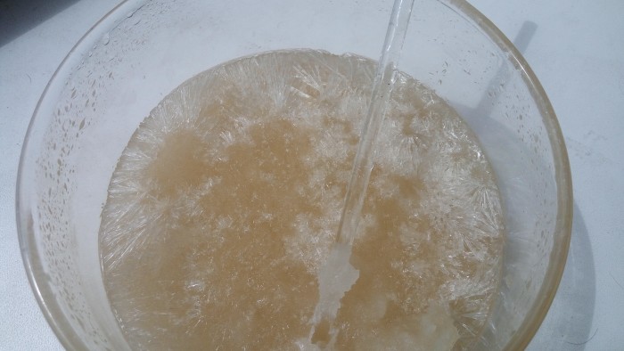

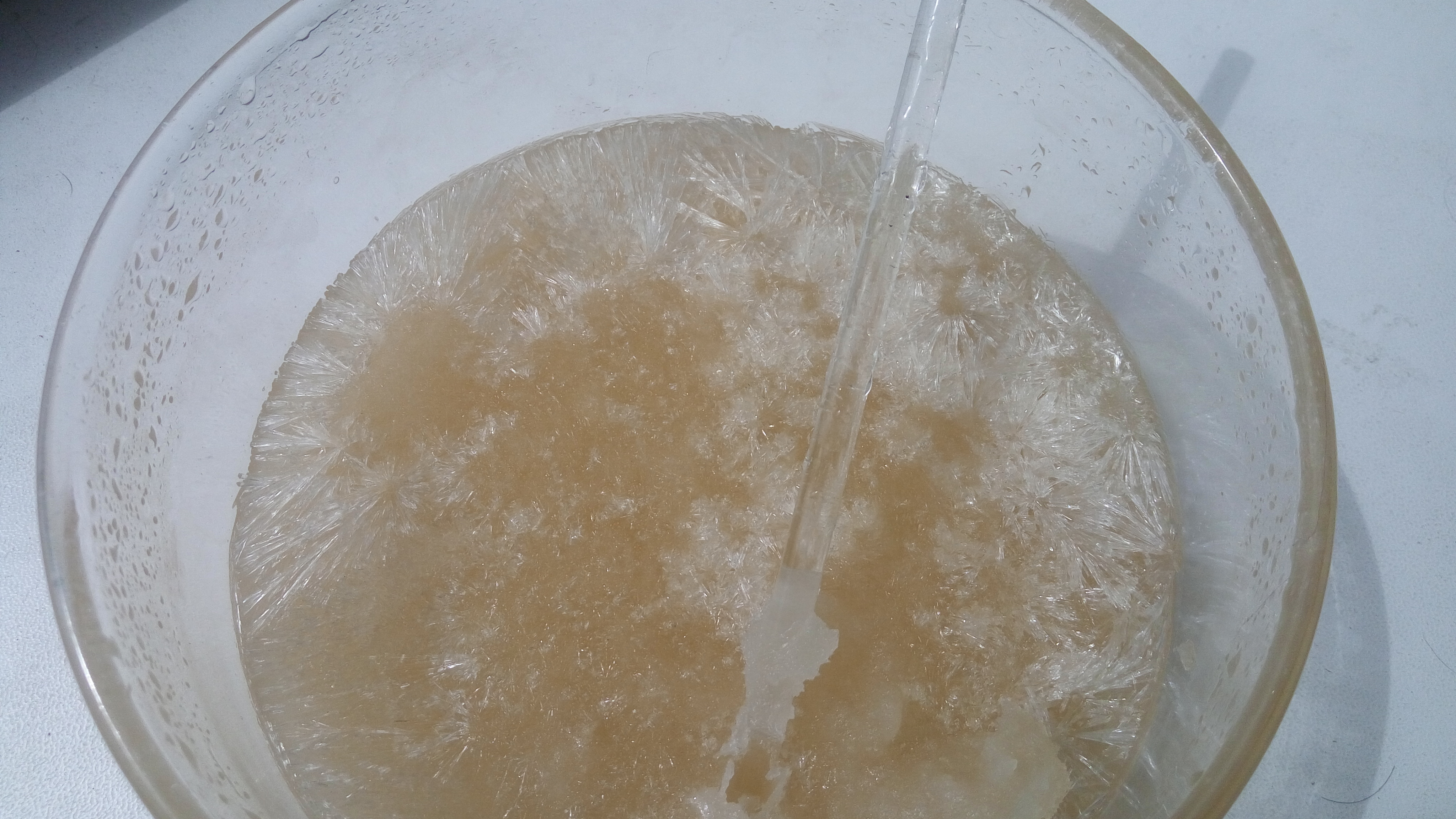

Но штука всё равно была как цельная глыба талого снега, и выскоблить-отсосать более чистые кристаллы на Бюхнере было нельзя.
Как видно, там присутствует какой-то желтоватый оттенок от загрязнения, и хотелось его убрать.
Как думаете, что с этим делом делать?
Пока лучшая мысль это забить на очистку(ибо она провалилась), и просто использовать реактив как технический хлоркальций, для сушки.
Так же, литература рекомендует жарить CaCl2 на сковороде, но не хочу пачкать кулинарную сковороду об реактивы – прокатит ли вариант пропечь хлоркальций в духовке?

Желтый/коричневый цвет, вероятно, придает железо. Упаривали в ржавых аппаратах. Перекристаллизовывать хлорид кальция - мне даже в голову не приходило. Для осушки сред это не нужно, а для других целей он идет нечасто.
Сушил хлорид кальция в термостате (сушильном шкафу) примерно при 350С. Духовка его, вероятно, заменит (смотря какая), только ее хлорид кальция вполне может заляпать. Возможно, стоит поискать какую-то старую сковороду на блошином рынке?

Если охота жариться в прямом и переносном смысле, то берется сковородка (лучше эмалированная) и реактив греется на плитке (сколько она может выдать). Он наверняка расплавится и потечет, будет пузыриться и плеваться, а потом застынет в сплошную массу. Дождаться, пока не перестанет шипеть на сковородке, потом отставить и дать остыть. Это важный момент, потом блинчик легче отделить от сковородки, поскольку у них с металлом разные коэффициенты расширения. Потом блинчик разбивается в большой ступке на подходящие куски и прокаливается в муфеле или используется так. Хранить, разумеется, в герметичной таре.
На работу купили мешок китайского гранулированного, он, в принципе, достаточно сухой для использования в качестве осушителя. Для более ответственных целей прокаливаю еще в муфеле при 500, он там не плавится, а лишь потрескивает. Потерю массы не замерял, надо будет как-нибудь сделать из интереса.
А не покатит алюминиевая кастрюлька для этого же дела?
Как раз за такой собирался на барахолку – использовать как магнитопрозрачную баню для мешалки. :)
Если заодно хлоркальций сушить можно будет, то вообще супер.
Банка с улыбкой: вполне позитив - при чем тут "для слабонервных".
Тяжело сказать от чего цвет, ибо, что не видно на фото – та улыбка на банке сзади выливается в приличную такую дырищу ближе к горлышку,
через которую ещё затекла самая обычная грязь с улицы, с песком, листьями, насекомыми и прочим. Реактив прямо очень "видавший жизнь". :ag:
Но, можно по приколу какие-нибудь тесты на железо устроить. На ум приходит:
1. Капнуть желтой кровяной соли, должна выпасть берлинская лазурь если есть хлориды/сульфаты железа;
2. Если там взвесь Fe2O3, то по идее она должна отфильтроваться более плотным фильтром, ещё есть "синяя" и "зелёная" ленты.
3. По идее Fe2O3 растворяется Трилоном Б, он должен обесцветить осадок, если таковой останется на тонком фильтре;
4. Возможно это что-то органическое красит, можно прокипятить с kalium permanganicum для окисления.
У кого есть ещё предложения – буду рад услышать.
Попробую... Есть старая формочка для кексов, в которой я всякие штуки сжигаю – заодно проверим катит ли алюминий. :)
Муфельной печи к сожалению нет, да и просто ставить её было бы некуда – пока придётся довольствоваться просто прожаркой на плите.

Железо - с роданидом. Многие, даже сравнительно чистые реактивы дают положительную пробу.
Если греть на плитке - лучше сковорода, в кастрюле хуже перемешивать.

Осадок прекрасно отстаивается в горячем растворе в не сильно кипящей водяной бане. Проблем не должно быть на этом этапе. Потом надо аккуратно слить или отсифонить раствор. Время отстаивания чаще всего занимает от 15 мин до 3 часов. Берта так хорошо чистится от графита. Горячие 43 % раствор CaCl2 и 20 % раствор KDP чистятся за 15 мин и без водяной бани. В случае KDP слил 95 % от общей массы раствора.
А в данном случае можно попробовать отстоять 60 % раствор CaCl2.
