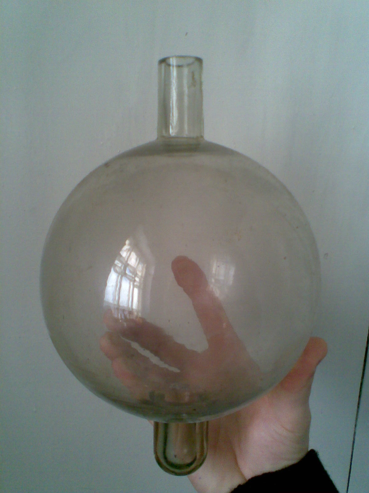

Что это может быть, стекло очень толстое почти 0,5 см ?

Posts: 1169
Location: Кишинёв, Молдова
Что-то для работы под давлением?

Posts: 563
Может быть, нижний отстойник как бы намекает что там что то должно конденсироваться, где то видел подобное но никак не могу вспомнить где.

Posts: 7068
В нижней части двойные стенки или это так просто кажется из-за толщины стекла? Мне посудина напоминает сосуд для возгонки при пониженном давлении, потому и стекло толстое.

Posts: 563
Нет там просто стекло толстое.

Joined: 26 Jan 2012 23:34
Posts: 1169
Romario wrote:
Или испаряться.

Joined: 12 Nov 2011 20:42
Posts: 563
Еще не понятно как как все это соединялось верхняя часть как будто просто обрезана.
Posts: 1169
Может колба под пробку просто рассчитана. Я такое горло на колбах, закрываемых пробками видел.
