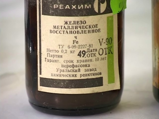

Так же обстоит дело и с химическими реактивами. Вместо коллекционирования дорогостоящих экзотических реактивов и, разумеется, ядов мы начнем работать с небольшим, разумно подобранным набором наиболее употребительных реактивов. Заранее продумаем, сколько каких реактивов нам понадобится. Для правильного хранения и обращения с ними нужно знать, насколько они опасны. Об этих и других подобных вопросах пойдет речь в данной главе. Мы надеемся, что каждый читатель добросовестно изучит эту главу, которая, хотя и служит приложением к книге, но тем не менее содержит очень важные сведения.

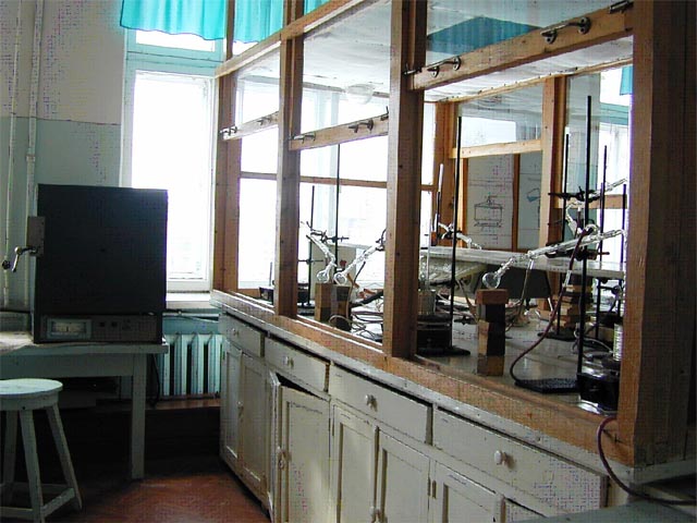

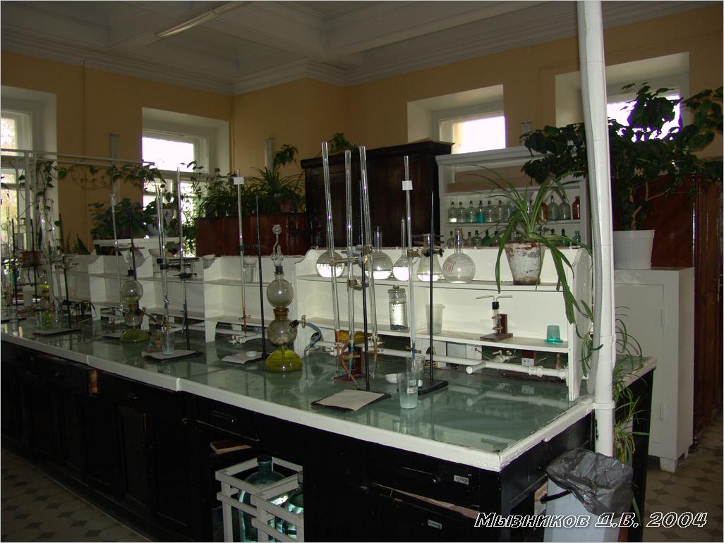

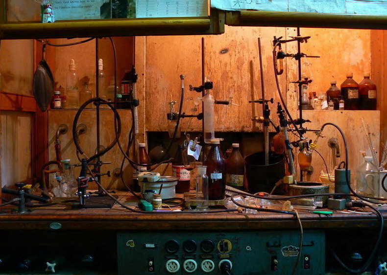

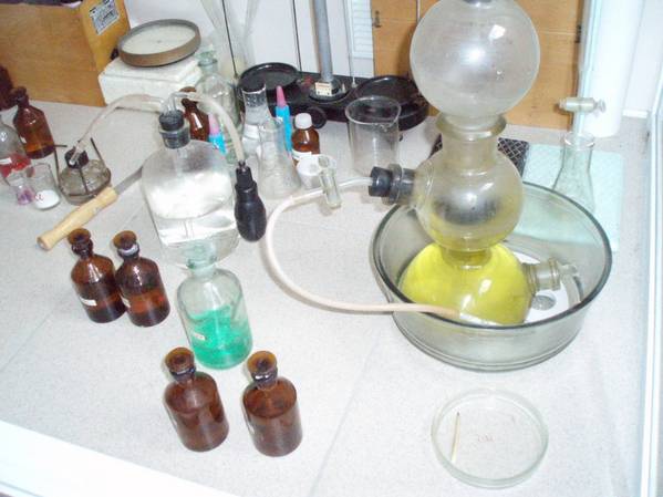

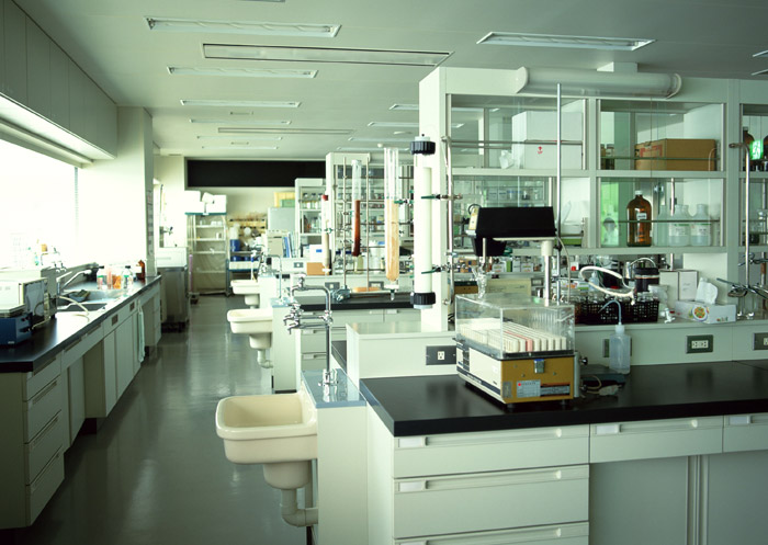

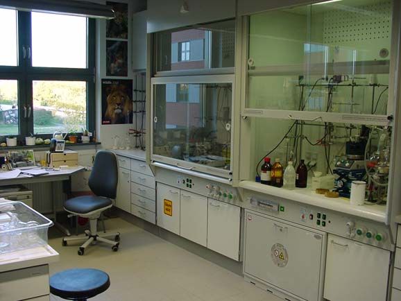

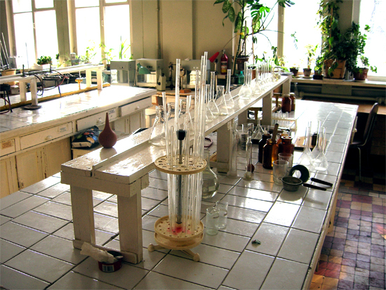

РАБОЧЕЕ МЕСТО
Многие читатели будут проводить опыты в коллективе - в школьном химическом кружке, во Дворце пионеров, на станции юных техников и т. д. Как правило, в распоряжении у них будет лаборатория, оборудованная специалистами. Поэтому советы, как лучше организовать свое рабочее место, адресованы только тем юным химикам, у которых нет такой возможности и которые поэтому хотят самостоятельно заняться химическими опытами дома - одни или вместе с небольшой группой товарищей. Для наших целей, как правило, подойдет любой уголок в жилом доме или пристройке, однако при непременном соблюдении нескольких условий. Прежде всего, выбранное помещение не должно иметь дощатых стен или использоваться одновременно для хранения легковоспламеняющихся материалов. Поэтому проводить химические опыты в деревянном сарае, на чердаке, в гараже и т. д. было бы преступным легкомыслием и, разумеется, категорически запрещено.
При многих опытах могут выделяться неприятно пахнущие, едкие или даже ядовитые газы и пары, поэтому рабочее место должно хорошо проветриваться. Оно должно быть расположено вблизи окна, которое во время работы следует открыть. Часто при проведении опытов целесообразно обеспечить сквозное проветривание. Обычно при описании опытов, сопровождающихся сильным выделением газов и паров, в этой книге указано, что их нужно проводить в вытяжном шкафу или на открытом воздухе. Для таких опытов удобны лоджии. (В домашних условиях можно использовать для вытяжки кухонный вентилятор - Прим. перев.).
Конечно, очень желательно, чтобы вблизи от рабочего места был подвод воды и газа, а при использовании электроплиток - штепсельная розетка. (В домашних условиях без подвода газа во многих случаях можно обойтись - Прим. перев.). Подводить газ по длинному резиновому шлангу недопустимо, а использование слишком длинного шланга для воды тоже может привести к неприятным последствиям. Для опытов с кратковременный водяным охлаждением можно приспособить большой бак с водой, установив его на достаточной высоте. Вода из бака должна попадать в установку через сифон. Вытекающую из холодильника воду собирают в другой бак, стоящий на полу. Разумеется, при такой системе охлаждения нужно позаботиться о своевременном заполнении верхнего бака.
Теперь, когда вместе с родителями удалось выбрать подходящее место для работы, можно заняться его оборудованием. Чтобы не повредить мебель и другие вещи, оборудуем себе скромное по размерам, но постоянное место для опытов. Если найдется угол и свободный старый стол, пусть он и будет постоянным лабораторным столом. Если же опыты придется проводить на столе, который в другое время должен служить для других целей, то понадобится специальная доска, чтобы класть на него во время опытов. Можно взять любую деревянную доску (например, крышку от старого кухонного стола) и приспособить ее для работы точно так же, как крышку обычного лабораторного стола (см. ниже).

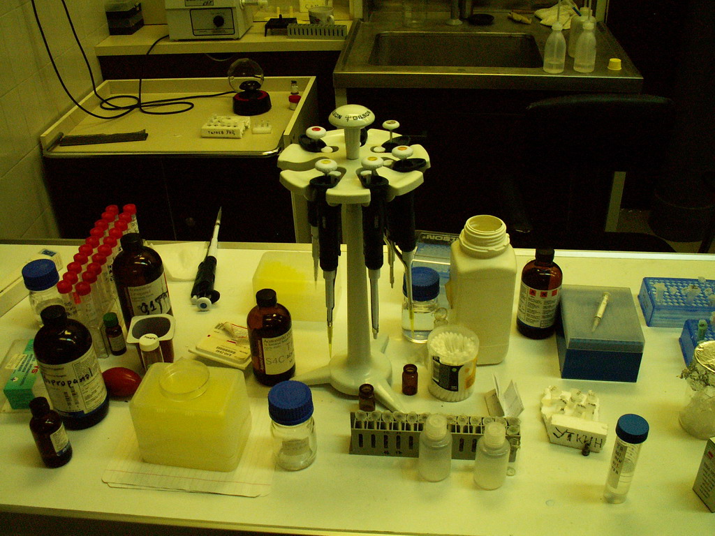

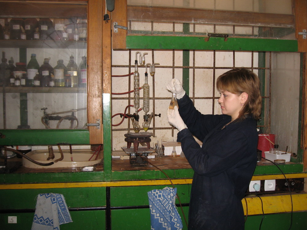

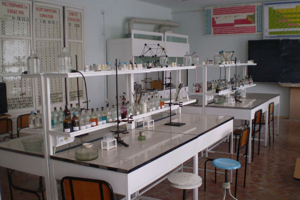

Химическая лаборатория

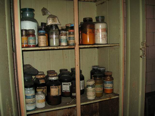

Склад реактивов
Склад реактивов

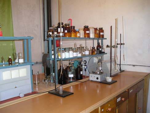

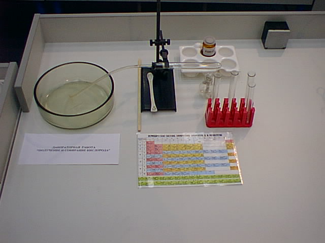

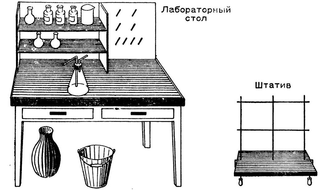

Как оборудовать лабораторный стол

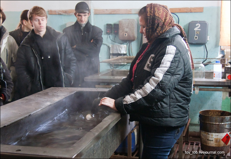

Нас устроит любой старый стол с крышкой не меньше 1 м2.
Прежде всего тщательно проверим его на устойчивость: если он качается, опыты могут плохо кончиться.
Важнее всего хорошо оборудовать крышку стола. Покрытие для лабораторного стола должно быть устойчивым к кислотам и, как правило, к высокой температуре. Кроме того, у крышки должны быть слегка возвышающиеся бортики, чтобы пролитая жидкость не могла стекать вниз. Для этого к краям крышки прибьем деревянные рейки. Затем обработаем ее жидким стеклом (раствором силиката натрия), чтобы уменьшить опасность воспламенения дерева. Для покрытия лучше всего взять кусок линолеума. Прибьем его маленькими гвоздиками по краям или приклеим клеем для обуви. Не нужно укреплять покрытие слишком прочно: возможно, через некоторое время его придется заменить. Швы на стыках кусков линолеума можно заварить кусочками поливинилхлорида из плитки для пола или пленки.
В результате верхняя часть стола приобретает форму большой кюветы. Она стойка к кислотам и негорюча, но не выдержит высокой температуры. Поэтому половину поверхности стола защитим дополнительно, проложив между линолеумом и деревянной крышкой кусок тонкого листового железа или алюминия. Еще лучше использовать для той же цели прокладку из асбестового картона. Горелка при длительном нагревании должна быть изолирована от крышки стола. Поэтому будем ставить ее на кафельную плитку или кирпич, которые всегда нужно иметь наготове.
Новые лабораторные столы обычно покрывают декоративным бумажно-слоистым пластиком (ДБСП). Он очень прочен и окрашен в светлые чистые тона. Его окраска устойчива к свету и другим воздействиям. Кроме того, этот материал устойчив по отношению ко многим химическим реактивам. Он огнестоек и отлично выдерживает нагревание. Листы из этого материала можно купить в хозяйственных магазинах или магазинах строительных материалов в любом крупном городе. (Хорошим покрытием для стола могут служить также многие другие пластики. Наиболее стойкие к действию кислот и щелочей фторопласты. Прежде чем приобрести большой лист пластика, целесообразно предварительно испытать маленький кусочек его на механическую прочность и особенно на стойкость к кислотам, органическим растворителям и нагреванию - Прим. перев.).
Лабораторный стол юного химика
Чтобы работать было удобнее, можно пристроить к столу полку для хранения всех необходимых под рукой предметов. Сбоку от нее, как показано на рисунке, можно укрепить колышки для сушки посуды. Под столом будем держать пластмассовое ведро или глиняный горшок для отходов химических реактивов, стекла, фильтровальной бумаги и т. д. Концентрированные кислоты и щелочи нельзя выливать в раковину, а отходы химических реактивов ни в коем случае нельзя выбрасывать в ведро для обычного мусора.

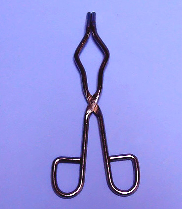

Щипцы, чтобы держать горячие предметы (тигельные щипцы, щипцы для углей, не слишком маленькие ухватики и т. д.).

Штативы. Для закрепления приборов непременно понадобится один или несколько штативов. Надежное крепление особенно важно при работе с крупной посудой. Оно помогает сохранить ценные приборы и в значительной мере способствует безопасному и успешному выполнению опыта.
В продаже имеются штативы различной величины. Они состоят из железной подставки и ввинченного в нее стержня. В комплекте со штативом продаются лапки, муфты для лапок, кольца разных типов и величины и другие принадлежности. Однако нетрудно самим изготовить штатив, который позволит достаточно надежно закреплять и крупную посуду. Для этого от толстой широкой доски отпилим кусок, длина которого равна ширине крышки лабораторного стола - так, чтобы он упирался в ее бортики. Эту доску, как обычно, несколько раз обработаем жидким стеклом.
Затем, как показано на рисунке выше, вставим в нее и надежно закрепим три железных стержня толщиной около 10 мм и длиной от 60 см до 1 м. Укрепить их можно, например, с помощью винтовой резьбы на концах стержней и гаек. Конечно, толстые металлические стержни лучше всего. Однако можно заменить их и трубками, например из карнизов для штор или трубками для торшера. К этим вертикальным стержням прикрепим два горизонтальных, чтобы штатив был устойчивее. Проще всего связать стержни проволокой. В месте, где будет намотана проволока, напильником сделаем насечку, чтобы она не соскакивала. На полученной сетке из стержней можно закрепить купленные в магазине муфты с лапками и кольцами. Тот, кто умеет мастерить, сможет, конечно, изготовить и самодельные лапки. Собранный штатив прикреплен к крышке лабораторного стола двумя винтовыми зажимами (струбцинами) или винтами с барашковыми гайками.

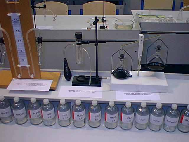

Простая стеклянная посуда

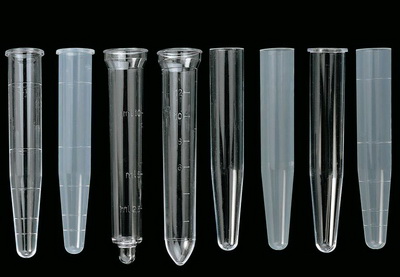

Пробирки применяются чаще всего; это самая незаменимая разновидность стеклянной посуды. Мы рекомендуем приобрести 10-50 пробирок обычно величины (диаметром 16 и длиной 160 мм). Нужно иметь также не менее пяти пробирок из тугоплавкого стекла.
Пробирки для полумикроанализа меньше по размерам и дешевле. Проведение опытов в таких маленьких пробирках позволяет экономить реактивы.
Почти незаменимы пробирки с боковым отводом. Целесообразно приобрести три таких пробирки диаметром 16 и длиной 160 мм и столько же пробирок для полумикроанализа с боковым отводом.

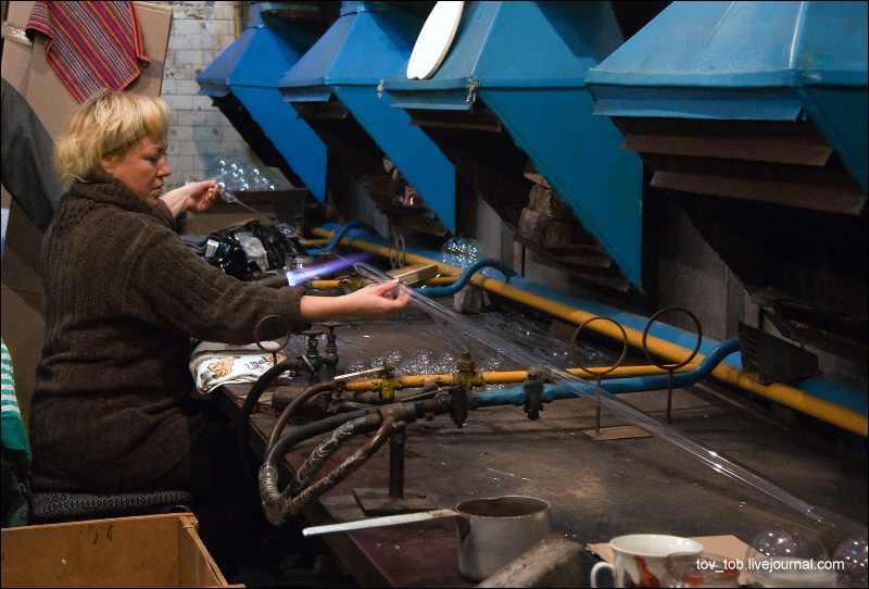

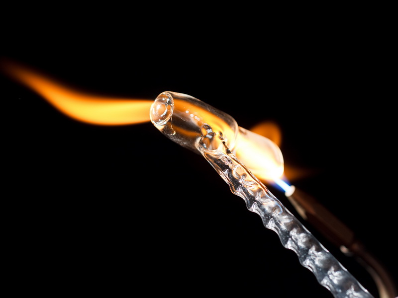

Стеклянные трубки из простого легкоплавкого стекла постоянно будут нужны для соединения сосудов. Трубок с внутренним диаметром 4-5 мм купим не менее 3 метров. Кроме того, нам понадобится 40 см трубки с внутренним диаметром 10-12 мм. Из нее можно будет нарезать кусочки для соединения более широких резиновых шлангов.
При прокаливании некоторых веществ понадобятся трубки из тугоплавкого стекла. Достаточно будет трех таких трубок длиной по 40 см. Внутренний диаметр их должен быть около 16 мм. В крайнем случае их можно заменить обрезками стальной трубы. Для некоторых опытов нужна будет трубка из тугоплавкого стекла диаметром 25 мм и длиной 40 см. Ее можно заменить стеклом для керосиновой лампы.

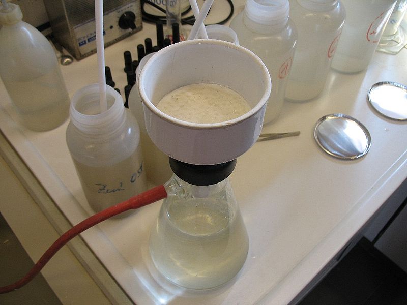

Для переливания жидкостей и для фильтрования понадобятся три стеклянные воронки диаметром 30, 40 и 150 мм.

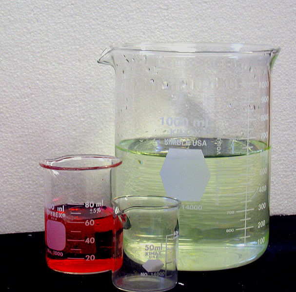

Химические стаканы. Два на 100 мл (высокие, с носиком), один на 250 мл (низкий, с носиком) и один или два на 600 мл (низкие, с носиком).

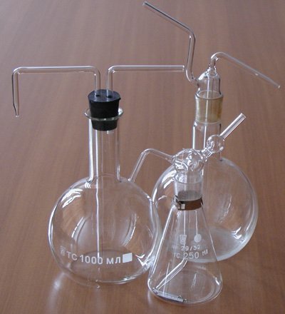

Колбы. Наиболее распространены колбы Эрленмейера (конические), а также круглодонные и плоскодонные колбы. Читателям лучше всего приобрести следующие колбы, которые в большинстве опытов будут взаимозаменяемыми.
Колбы Эрленмейера: 3-5 штук вместимостью 300 мл (из них не меньше двух с широким горлом), 1-2 штуки вместимостью 500 мл (с узким горлом).
Круглодонные или плоскодонные колбы: две вместимостью 50 мл (с коротким горлом) и две вместимостью 250 мл (с длинным горлом).
Приобретая колбы, нужно предпочитать те, которые сделаны из иенского стекла, так как они более устойчивы при нагревании. (Наряду с колбами и стаканами из иенского стекла удобна для работы и более распространена в наших лабораториях посуда из пирекса - тугоплавкого стекла, которое отличается высокой механической прочностью и термической устойчивостью - Прим. перев.).

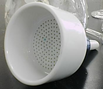

Фарфоровая посуда
Так же как и тонкостенная стеклянная посуда, тонкостенная посуда из фарфора не боится нагревания.

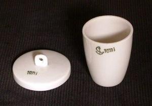

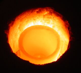

Тигли незаменимы для прокаливания твердых веществ, плавления металлов и т. д. Нам понадобятся два диаметром 30 мм (с крышками) и один диаметром 50 мм.

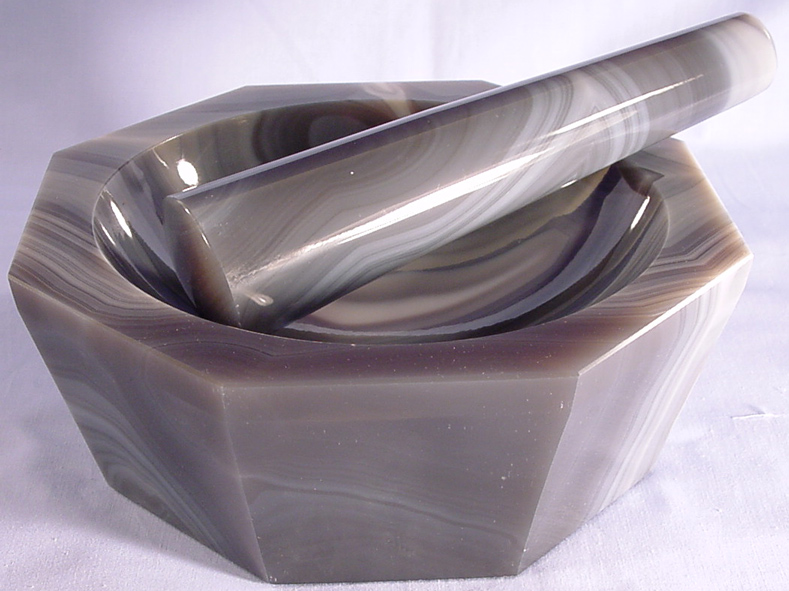

Агатовая ступка с пестиком - незаменимая вещь для важных химических работ

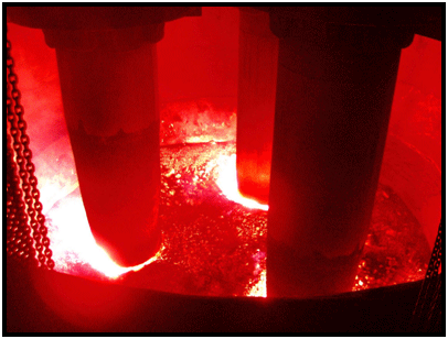

Тигель из корунда (для плавки металла)
Графитовые тигли разного размера, самый большой - на 500 мл. Эти тигли выдерживают температуру до 1500 °C
Графитовые тигли разного размера, самый большой - на 500 мл. Эти тигли выдерживают температуру до 1500°C
Плавление золота
Плавление золота

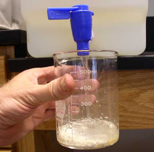

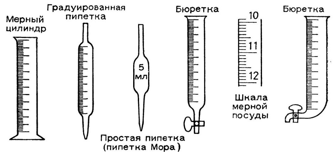

Мерная посуда
При всех точных опытах количества веществ следует отмеривать объемным или весовым методом.
Мерные цилиндры позволяют быстро, хотя и не очень точно измерить объем жидкости. Для наших целей они вполне подойдут (один на 10 мл и один на 250 мл).
Пипетки. Для очень точного измерения объемов жидкости химики используют пипетки и мерные колбы. Пипетками называют калиброванные, обычно с расширением посредине стеклянные трубки, в которые жидкость засасывают ртом или (при работе с кислотами или ядами) с помощью резиновой груши, а также других приспособлений. (Удобно набирать жидкость в пипетку с помощью шприца без иглы, соединенного с пипеткой кусочком резинового шланга. Другие приспособления описаны в книге: Л.Н. Захаров. Начала техники лабораторных работ. Л., "Химия", 1981 г. [ссылка] - Прим. перев.). У обычных пипеток (пипеток Мора) в верхней части имеется единственная метка, до которой нужно набирать жидкость. Градуированные пипетки имеют шкалу с делениями, но они менее точны. Нам понадобится градуированная пипетка на 10 мл для измерения малых объемов жидкости. Внимание! При калибровке пипетки учитывают объем жидкости, вытекающий при легком соприкосновении кончика пипетки с горлом сосуда. Поэтому при пользовании пипеткой не следует выдувать из нее остаток жидкости!

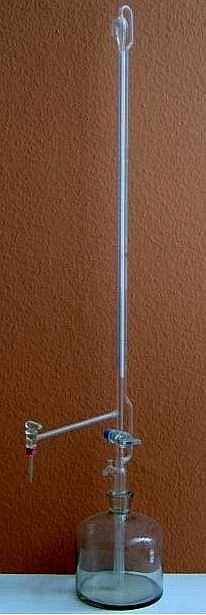

Бюретка. Бюретка представляет собой градуированную стеклянную трубку с притертым краном и служит для точного измерения расхода жидкости при титровании. Вначале мы сможем обойтись без бюретки и при наличии опыта заменить ее градуированной пипеткой. Если читатель сможет себе это позволить, то лучше всего приобрести бюретку на 25 мл. Цена простой бюретки невысока. Разумеется, бюретки высокого класса точности намного дороже.

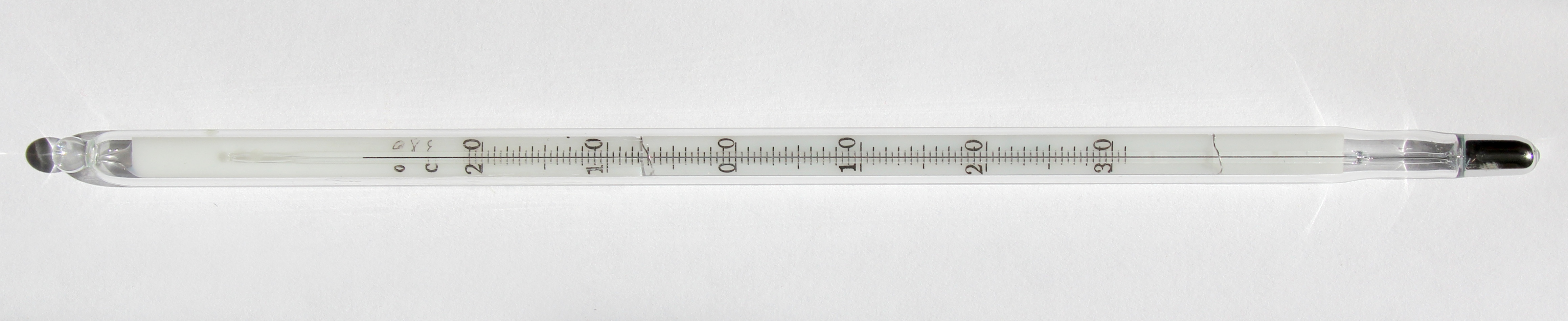

Термометры
По возможности нужно приобрести ртутный термометр от 0 до 360 °С. Однако для большинства опытов подойдет и более дешевый термометр до 120 °С. В опытах, которые проводятся при охлаждении, можно использовать термометр, служащий для измерения температуры за окном.

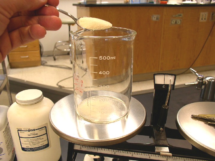

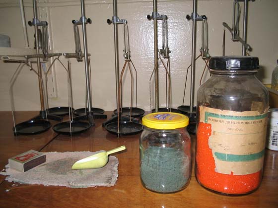

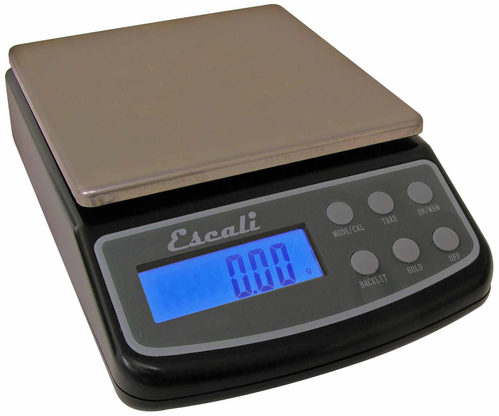

Весы
Химия стала точной наукой лишь после того, как Лавуазье и другие химики применили очень точные весы. Безусловно, простые весы необходимы и для наших опытов. Нам понадобится взвешивать от 100 мг до 50 г. Поэтому даже чувствительные кухонные весы для наших целей слишком грубы. Почтовые весы для взвешивания писем и бандеролей тоже недостаточно чувствительны. Очень хорошо подойдут ручные или аптечные весы с чашками, чувствительность которых достигает 10 мг. Их можно подвесить на любом штативе. Однако эти весы не дешевы. При наличии сноровки и умения преодолевать трудности можно попытаться изготовить простые весы самостоятельно.
(В наше время электронные весы почти вытеснили другие виды весов из лабораторной практики. Такие весы можно купить в магазине. Для юных химиков вполне подойдут весы, которые обеспечивают точность до 0.01 г, для большинства целей достаточно весов, которые взвешивают с точностью до 0.1 г (такие весы дешевле). - Прим. ред. ).

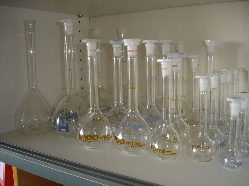

Мерные колбы
Мерные колбы
Мерные колбы
Мерные колбы

Бюретка с автоматическим набором раствора

Электронные весы
Электронные весы

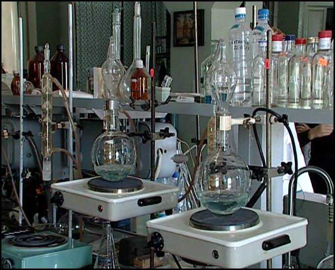

Горелки, электроплитки и принадлежности к ним

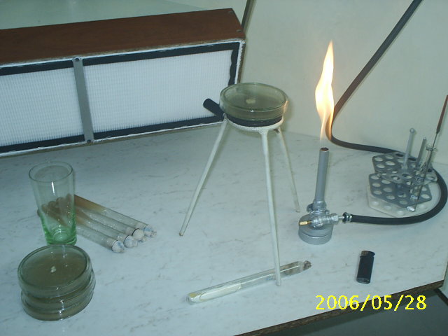

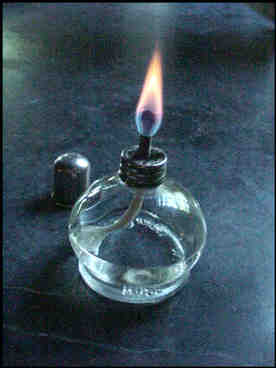

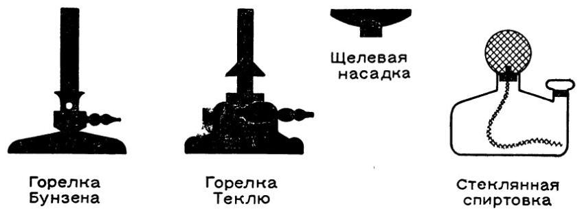

Успех многих опытов зависит от правильного выбора нагревательных приборов. Классический нагревательный прибор химиков - горелка Бунзена. При наличии бытового газа можно купить их одну или две. Газовая горелка Ландманна обеспечивает минимальный расход газа и удобна при работе с малыми количествами веществ.

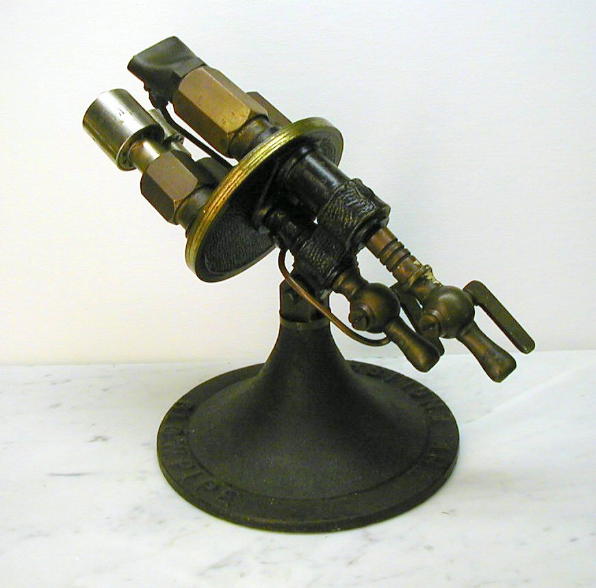

Принцип действия бунзеновской горелки хорошо знаком всем из школьного курса. Самое горячее пламя получается при полностью открытом доступе воздуха. Наиболее высокая температура в верхней части средней, несветящейся зоны пламени.
Горелки
Если подача воздуха слишком велика или недостаточно давление газа в сети, то пламя "проскакивает". При этом газ горит со свистом внутри горелки, и сама горелка очень сильно разогревается; может загореться и газоподводящий резиновый шланг. Поэтому за работающей горелкой все время нужно следить. При проскоке пламени необходимо немедленно закрыть газовый кран, дать горелке остыть и только после этого зажечь ее снова при уменьшении доступа воздуха.
Для нагревания трубок очень удобна насадка со щелевидным отверстием, дающая широкое пламя. Большую посуду - стаканы, колбы - можно быстро нагреть на кухонной газовой плитке. Возможно удастся найти ненужные старые нагревательные приборы. Если в доме нет газовой сети, можно использовать спиртовые, пропановые или бензиновые горелки. Особенно удобны поступающие в продажу горелки, предназначенные для туристов - примусы и т. п. В продажу поступают и такие спиртовые и бензиновые горелки, которые предназначены именно для лабораторных работ, но они не дешевы. При работе с любыми нагревательными приборами нужно очень точно соблюдать правила безопасного обращения с ними, приведенные в прилагаемой к ним инструкции.
Электронагревательные плитки лучше всего подходят для нагревания до не слишком высоких температур. Разумеется, мы будем использовать только плитки с закрытым нагревательным элементом, которые содержатся в хорошем состоянии, с надежно изолированными проводами. (В домашних условиях подавляющее большинство опытов, описанных в этой книге, можно провести с помощью закрытых электроплиток достаточной мощности. Когда потребуется голый огонь, например при изучении поведения пробы пластмассы в пламени, можно воспользоваться стеклянной спиртовкой. Во всех случаях, когда это не вызвано необходимостью, следует избегать использования в домашних условиях газовых горелок, так как работа с ними менее безопасна. Кухонную плиту можно использовать только для безопасной подготовительной работы, например нагреть воду для бани. Кроме того, плита годится, хотя и не очень хорошо, для сгибания стеклянных трубок. - Прим. перев.).
Непосредственно на голом огне можно нагревать только пробирки, стеклянные трубки и тигли. При нагревании колб, стаканов и другой химической посуды нужно отделить сосуд от пламени проволочной асбестированной сеткой, которую, в зависимости от условий опыта кладут на треногу или на укрепленное в штативе кольцо со стержнем.
Фарфоровый тигель при нагревании вставляют в фарфоровый треугольник. Приобретая треугольник, проверим, что он подходит к тиглю. (Треугольник изготовлен из трех насаженных на проволоку фарфоровых трубок. Его легко можно сделать самостоятельно, купив фарфоровые или другие подобные трубки в магазине электротоваров. - Прим. перев.).
Крупную посуду обычно нагревают осторожно, с помощью водяной или песочной бани. При этом не только уменьшается вероятность разбить посуду, но и обеспечивается более точное соблюдение заданной температуры. Водяные бани для маленьких колбочек и выпарительных чашек легко можно смастерить из старых жестяных консервных банок, но можно использовать для этого и термостойкие стаканы. (Обычно для этой цели используют алюминиевые или эмалированные кастрюли. - Прим. перев.). Песочной баней нам послужит старая сковородка или кастрюля, в которую нужно насыпать по возможности тонкий песок. Толщина слоя песка должна быть 2-3 см. Нагреваемый сосуд ставится непосредственно на песок. Существенно, что песочная баня долго удерживает тепло, и в результате колба, стоящая на такой бане, остывает очень медленно.

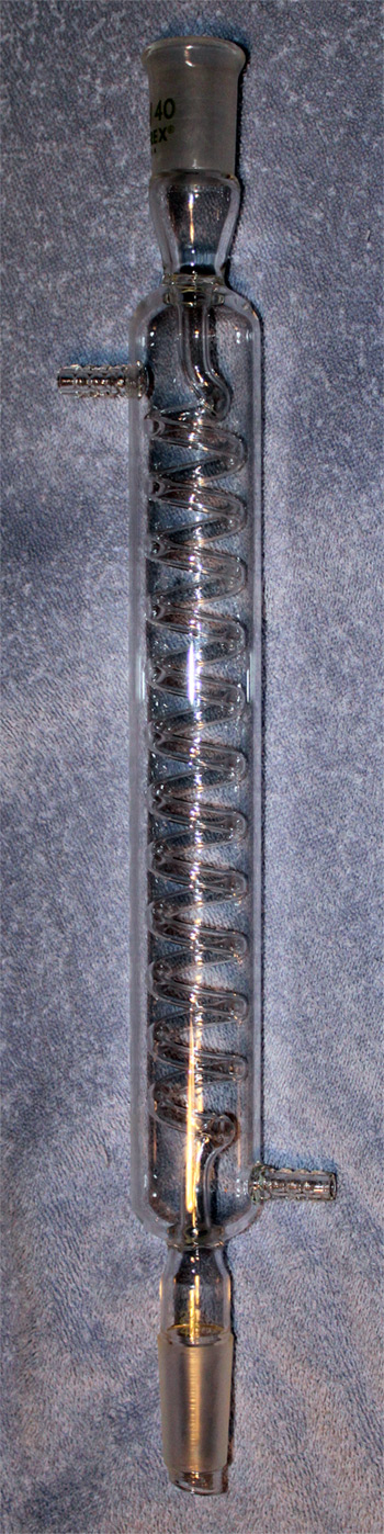

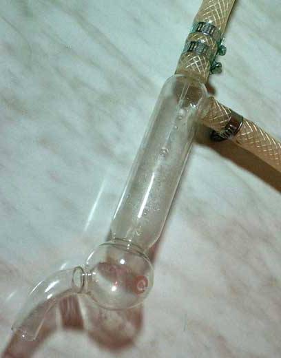

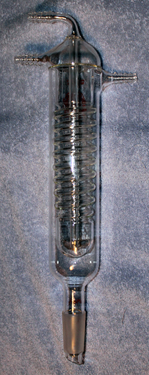

Холодильник Холодильник Холодильник
Холодильники

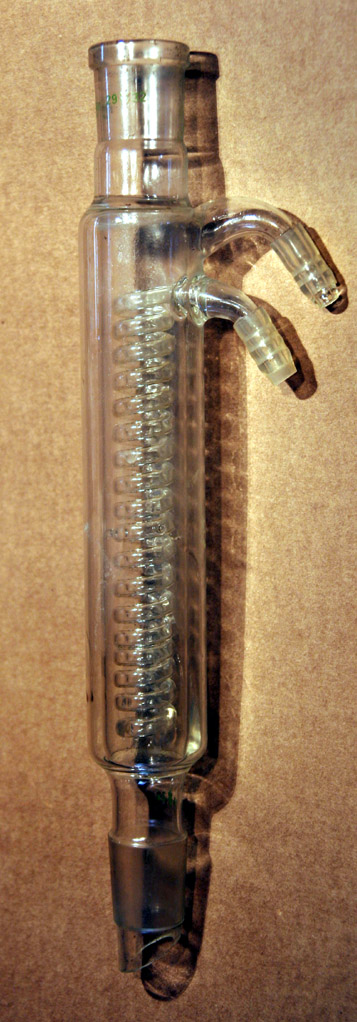

Холодильник Либиха
Холодильник Либиха

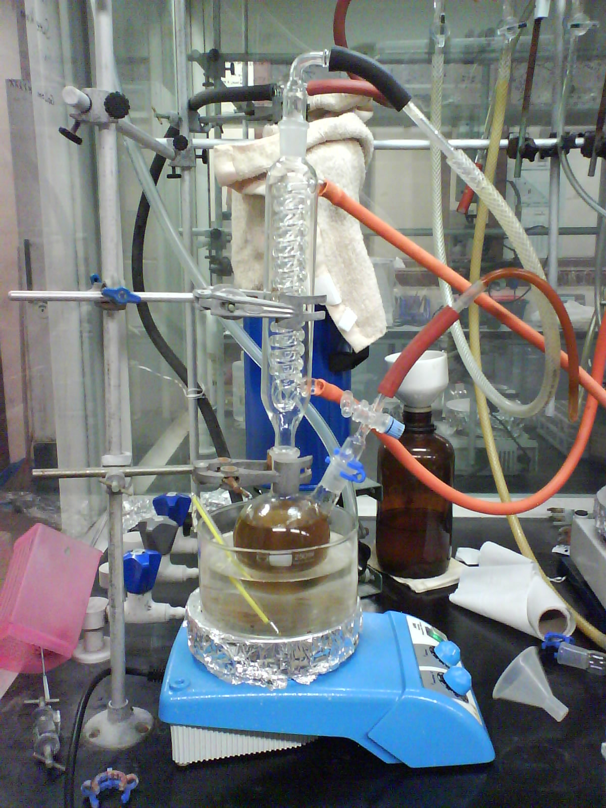

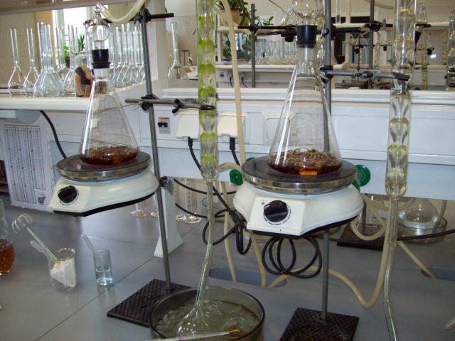

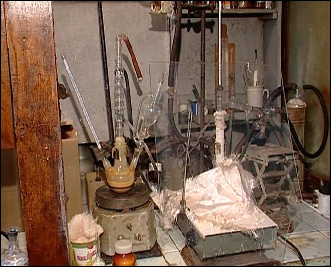

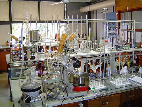

Органический синтез
Органический синтез
Органический синтез
Органический синтез
Органический синтез
Органический синтез
Органический синтез
Органический синтез
Органический синтез
Органический синтез
Органический синтез
Органический синтез
Органический синтез
Органический синтез

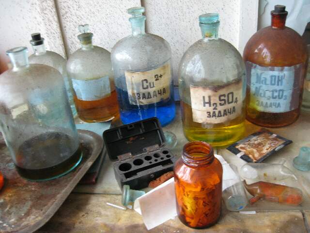

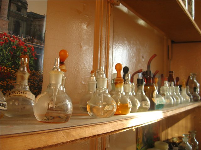

Стеклянная тара

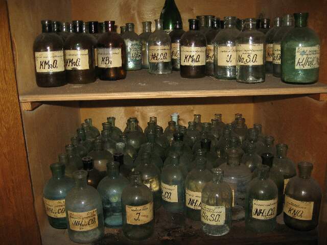

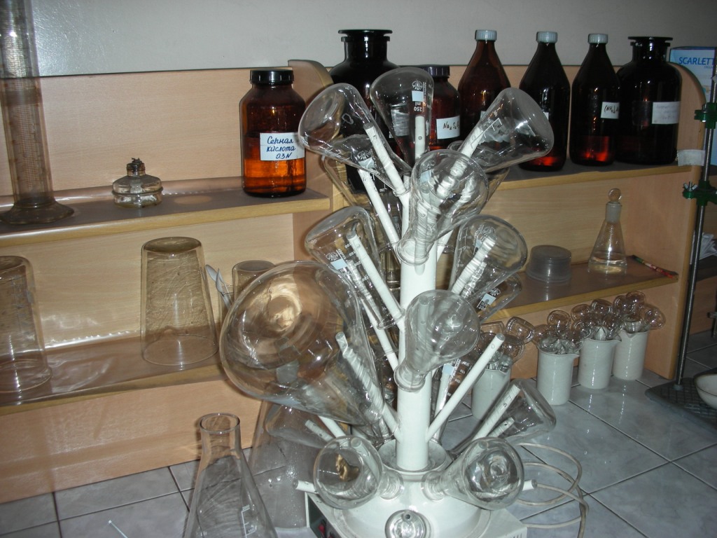

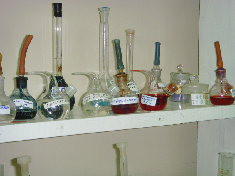

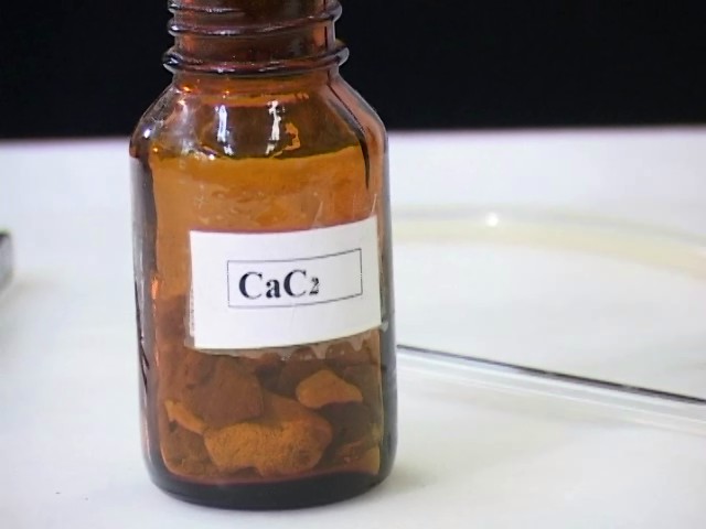

Нам понадобится много бутылок и банок самой различной величины для хранения реактивов, а иногда и для использования во время опытов. Можно сэкономить немало денег, если собрать освободившиеся бутылки и банки из-под лекарств, хотя придется повозиться, чтобы тщательно отмыть их. Лучше всего вымыть эту посуду горячей водой с применением песка, ершей и обычных подручных средств, используемых для мытья кухонной посуды.
Бутылками же из-под молока, пива и вина мы совсем не будем пользоваться, чтобы наверняка не перепутать химические реактивы с продуктами питания (хранение реактивов в такой посуде запрещено законом!).
Для большинства жидкостей годятся простые стеклянные бутылки с корковыми или завинчивающимися пробками. При хранении чистых органических веществ рекомендуется завернуть пробку в алюминиевую фольгу. Реактивы, которые понадобится добавлять по каплям (индикаторы), будем хранить в маленьких бутылочках из-под лекарств, снабженных приспособлением для выливания по каплям (например, бутылочки из-под санорина или других лекарств для закапывания в нос). Приобретем капельницу на 30 мл из коричневого стекла с завинчивающейся пробкой, в которую вставлена стеклянная пипетка с резиновым баллоном. (Подобную капельницу легко сделать самостоятельно из пенициллиновой бутылочки, просверлив резиновую пробку к ней и вставив в нее обычную аптечную пипетку. - Прим. перев.).
Если реактивы сильно разъедают корковые пробки или алюминиевую фольгу (щелочи, многие кислоты), то их надо закрывать резиновыми или полиэтиленовыми пробками.
Концентрированные минеральные кислоты и другие агрессивные химические реактивы нужно хранить в бутылках или банках с притертыми стеклянными пробками. Еще лучше для этих целей полиэтиленовые бутыли. В последнее время их становится в обиходе все больше. Эти бутыли хороши тем, что не бьются и устойчивы к действию всех наиболее употребительных химических реактивов, за исключением концентрированной серной кислоты.
Твердые вещества трудно насыпать в бутылки с узким горлом, к тому же их трудно потом извлечь. Поэтому такие вещества мы будем, как правило, хранить в банках с широким горлом и завинчивающейся пластмассовой крышкой.
Безусловно, необходимо снабжать все бутылки и банки четкими, устойчивыми при длительном хранении этикетками, а для ядовитых веществ, кроме того, знаком опасности. (Чреватую самыми серьезными последствиями опасность перепутать химические реактивы с продуктами питания или друг с другом можно исключить только при соблюдении простого правила: в лаборатории ни одной минуты не должно быть ни одной бутылки или банки без четкой этикетки! Нарушение этого правила неопытными химиками не раз приводило к несчастным случаям. Этикетки можно быстро приклеивать с помощью полиэтиленовой ленты с липким слоем. - Прим. перев.).
Химическая лаборатория (склянки для растворов "капельницы")
Химическая лаборатория. Бутылочки из-под лекарств можно пустить в дело

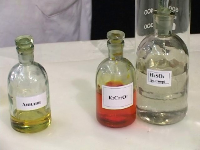

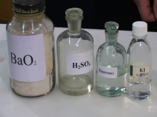

Реактивы
Реактивы
Реактивы
Реактивы

Щипцы и пинцеты помогут нам избежать ожогов. Приобретем тигельные щипцы длиной 20 см, а также угольные щипцы, пассатижи и пинцет.

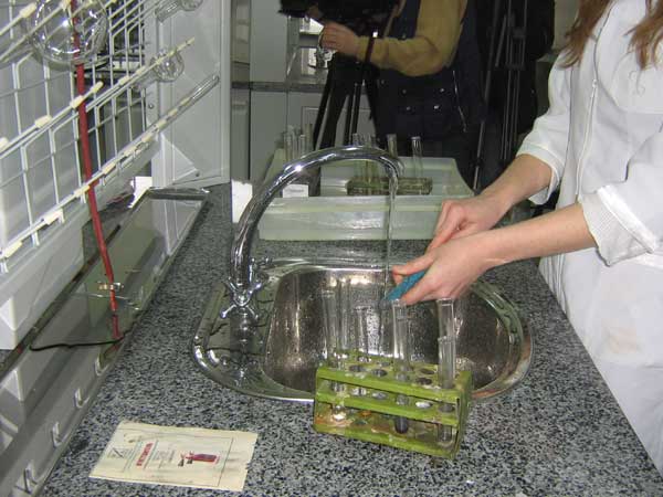

Ерши. Нужны маленькие ерши для мытья пробирок и большие для колб, бутылок и другой химической посуды. При использовании старых ершей с голым металлическим концом пробирки часто бьются.

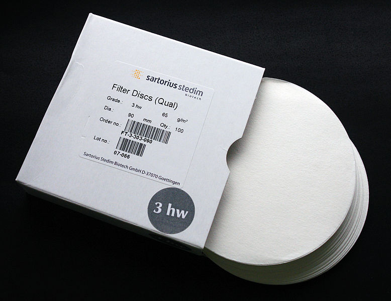

Фильтровальная бумага нужна в лаборатории не только для фильтрования, но и в качестве подстилки или для впитывания пролитой на стол жидкости. Приобретем 10 листов фильтровальной бумаги. Из нее мы сможем вырезать круглые бумажные фильтры, не покупая их готовыми. Для грубого фильтрования иногда можно использовать металлический фильтр от кофеварки. (Предметы домашнего обихода, использованные для химических опытов, нельзя применять затем для приготовления пищи. - Прим. перев.).

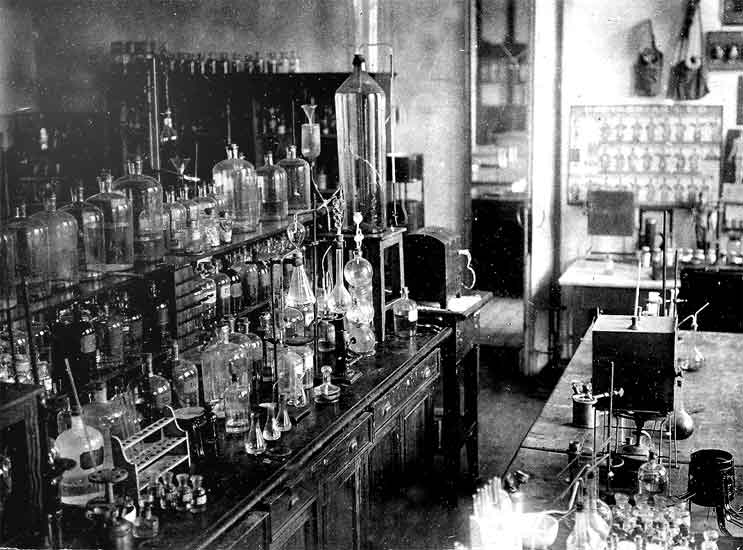

Химическая лаборатория (мытье посуды)

Тигельные щипцы
Тигельные щипцы

Холодильники. Не только при перегонке, но и вообще при нагревании для конденсации паров требуются холодильники. Для охлаждения в них обычно применяется проточная водопроводная вода. Кроме того, для дополнительного охлаждения приемник при перегонке погружают в охлаждающую баню.
Стеклянные холодильники состоят из внутренней трубки и окружающей ее рубашки или муфты. Внутренняя трубка у холодильников Либиха (прямых холодильников) прямая, а во многих холодильниках более новых типов состоит из шарообразных расширений или имеет форму змеевика. Такая форма позволяет увеличить поверхность охлаждения. Через рубашку должна проходить охлаждающая вода.
Химическая посуда специального назначения
Можно изготовить самодельный холодильник, вставив узкую стеклянную трубку в более короткую широкую стеклянную трубку с помощью двух резиновых пробок с двумя отверстиями в каждой. Во второе, свободное отверстие в каждой из пробок вставим по короткой изогнутой стеклянной трубке. Надев на них шланги, можно пропустить через рубашку воду. В любой холодильник вода всегда должна поступать снизу, чтобы рубашка была заполнена водой.
При выполнении опытов, описанных в этой книге, удобен простой и эффективный холодильник собственного изготовления. Сделать его легко - достаточно просто намотать спиралью тонкую свинцовую трубку на охлаждаемую стеклянную трубку и с помощью резиновых шлангов подключить свинцовый змеевик к водопроводному крану. Благодаря высокой теплопроводности свинца при этом обеспечивается эффективное охлаждение. Особое преимущество такого холодильника заключается в том, что его очень легко соединить с другими частями любой установки. В качестве свинцовой трубки можно взять оболочку свинцового телефонного кабеля, вытащив из нее содержимое. Нам понадобятся два обрезка кабеля длиной 0,5-1 м. Такие отходы нередко остаются при работах на линиях телефонной сети.

Промывные склянки. Для очистки и пропускания газов приготовим несколько промывных склянок очень простой конструкции. Каждая из них будет представлять собой пробирку, в которую вставлена пробка с двумя изогнутыми стеклянными трубками. Удобнее пробирки с боковым отводом, в которые достаточно вставить пробку лишь с одной изогнутой стеклянной трубкой. Эту трубку вставляют в пробку, разумеется, длинным коленом. Пробки нужно вставлять в пробирки как можно плотнее, чтобы они не выбивались при избыточном давлении. Лучше всего прикреплять их к пробиркам проволокой.
Промывалки. Нам понадобятся две промывалки. В одну из них нальем водопроводную воду, а в другую - дистиллированную или чистую дождевую воду. Можно приобрести готовую промывалку или взять полиэтиленовую бутылку и закрыть ее пробкой со вставленной в нее стеклянной трубкой, согнутой в верхней части. Сжимая бутылку, мы можем выдавливать из промывалки требуемое количество воды. Такая промывалка лучше обычно применяемой стеклянной, в которой конец трубки приходится брать в рот.
Приборы для получения газа. Для получения газов из твердого вещества и жидкости (например, водорода из цинка и разбавленной серной кислоты или диоксида углерода из кусочков мрамора и разбавленной соляной кислоты) используем один из простых приборов, изображенных на рисунке.
Трубка капельной воронки должна быть не слишком короткой и все время заполненной жидкостью - иначе газ вследствие своего избыточного давления вытеснит жидкость из трубки и кислота начнет разбрызгиваться. (Удобнее использовать для получения газа прибор, изображенный на рисунке в центре, дополнив его простым усовершенствованием. В этом случае подойдет делительная или капельная воронка с короткой трубкой. К отводу колбы Бунзена (коническая плоскодонная колба с отводом) присоединим стеклянный тройник и один конец его соединим с изогнутой стеклянной трубкой, вставленной в пробку делительной воронки. Куски резинового шланга, которые мы используем для соединений, должны быть как можно короче при работе с газами, разрушающими резину. - Прим. перев.).
Приборы для получения газов
Поместим в колбу твердое вещество и затем очень медленно начнем добавлять жидкость. Обычно тотчас начинается интенсивное выделение газа. Лишь изредка необходимо осторожное нагревание. Пока газ выделяется, ни в коем случае нельзя перекрывать ему выход, иначе избыточное давление разорвет сосуд, в котором он образуется. Напротив, при пропускании газа в жидкость, в которой он легко растворяется, кран или зажим на выходе из прибора для выделения газа нужно закрыть, как только выделение газа прекратится. Иначе содержащийся в этом приборе газ растворяется и в результате жидкость засасывается в прибор из сосуда, в котором газ поглощался.
Автоматическое регулирование равномерного выделения газа обеспечивается аппаратом Киппа. Для малых количеств сильно упрощенную модель такого прибора можно собрать самостоятельно. Возьмем для этого U-образную трубку, пробирку для полумикроанализа с отверстием в дне, немного стекловаты, пробки с трубками и зажимы (см. рисунок). Чтобы привести прибор в действие, наполовину заполним U-образную трубку жидкостью, а твердое вещество поместим в пробирку. Если закрыть кран, то выделяющийся газ вскоре вытеснит жидкость в другое колено трубки. Вследствие этого выделение газа прекратится.

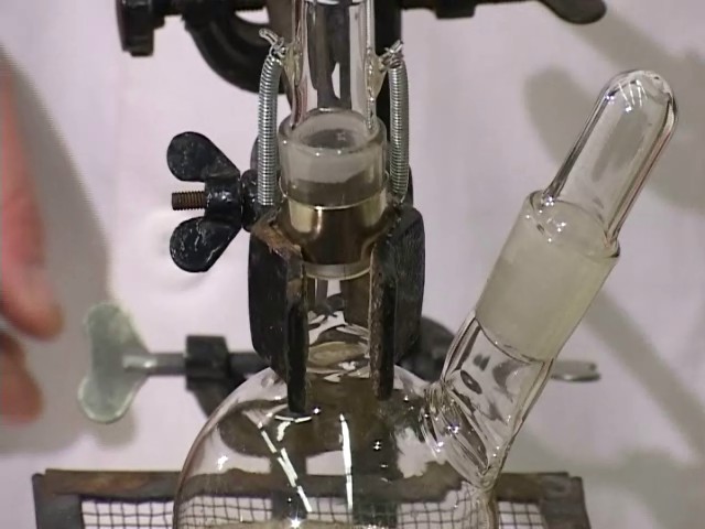

Приборы для перегонки понадобятся нам очень часто и в различных вариантах. В каждом случае они подробно описаны в соответствующих разделах книги. Все же всегда полезно иметь наготове два простых прибора: один из двух пробирок, а второй - для перегонки большего количества жидкости, включающий коническую колбу в качестве куба и несколько бутылочек-приемников. Для охлаждения подойдет описанный выше змеевик из свинцовой трубки. Ко второму прибору подберем термометр. С помощью этого прибора можно самостоятельно получать небольшие количества дистиллированной воды.
Приборы для фильтрования. Осадок можно отделить от жидкости в простейшем случае отстаиванием и сливанием жидкости (декантацией). Все же при этом часто получается мутная жидкость и приходится применять фильтрование. Простейший прибор для фильтрования состоит из проволочной подставки, которую мы можем сами выгнуть из проволоки, стеклянной воронки и химического стакана. Фильтр складывают в 4 раза, как показано на рисунке, вставляют в воронку и вначале увлажняют водой или соответствующим растворителем. При фильтровании объемистых или очень тонких осадков часто бывает, что раствор проходит через фильтр очень медленно. Через некоторое время совсем перестает проходить, поскольку поры фильтра постепенно забиваются частицами осадка. В таких случаях фильтруют под вакуумом - тогда раствор проходит через нутч-фильтр под давлением атмосферного воздуха. Прибор для фильтрования с отсасыванием состоит из сетчатой фарфоровой или стеклянной воронки (воронки Бюхнера) (применяются также фильтры Шотта с фильтрующей пластинкой из пористого стекла. - Прим. перев.), колбы для отсасывания (колбы Бунзена) и водоструйного насоса.

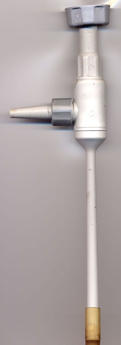

Водоструйные насосы - насосы, создающие разрежение благодаря тому, что воздух засасывается в них струей воды. Обычный стеклянный водоструйный насос дешев. Поскольку через него должен проходить сильный ток воды, нужно очень надежно присоединить насос к водопроводному крану при помощи толстостенного резинового шланга. Этот кусок шланга закрепим на кране плотно скрученной стальной проволокой. Намного прочнее и производительнее стеклянных насосов металлические или пластмассовые насосы. Сосуд, из которого отсасывается воздух, соединяется с насосом толстостенным резиновым (так называемым вакуумным) шлангом, потому что стенки обычных резиновых трубок слипаются и соединение нарушается. Сосуды, из которых отсасывают воздух, должны быть толстостенными и безупречно надежными. При их выборе нужно обращать внимание даже на самые мелкие трещины. Кроме того, эти сосуды должны быть сферическими - иначе они не выдержат разности давлений. Ни в коем случае нельзя отсасывать воздух из плоскодонных колб, потому что они легко могут лопнуть под давлением атмосферного воздуха снаружи. (Колбы Бунзена тоже плоскодонные, но их можно применять, потому что они изготовлены из очень толстого стекла. Однако при работе с ними требуется осторожность. Рекомендуется, особенно при горячем фильтровании, заворачивать их в полотенце. На промежуточную предохранительную склянку между колбой Бунзена и водоструйным насосом целесообразно надеть старый капроновый чулок или пластмассовую сетку. - Прим. перев.).
Водоструйные насосы

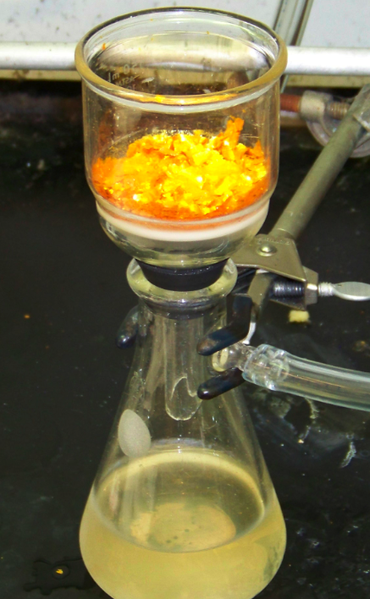

Установка для фильтрования под вакуумом (бумажный фильтр, воронка Бюхнера и колба Бунзена)
Установка для фильтрования под вакуумом (бумажный фильтр, воронка Бюхнера, колба Бунзена и водоструйный насос)
Водоструйный насос (стеклянный)
Водоструйный насос (металлический)
Воронка Бюхнера
Воронка Бюхнера

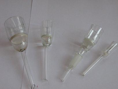

Фильтры Шотта
Фильтры Шотта

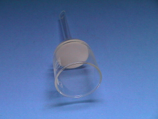

Фильтр Шотта
Фильтр Шотта
Колба Бунзена и фильтр Шотта (фильтрование под вакуумом)
Фильтры Шотта
Фильтры Шотта

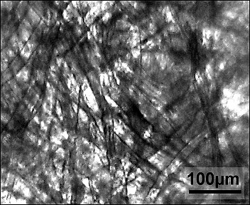

Бумажный фильтр под микроскопом

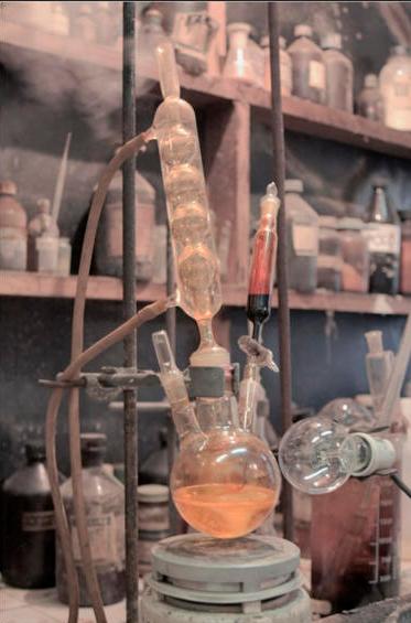

Трехгорлая колба с обратным холодильником и капельной воронкой (органический синтез)

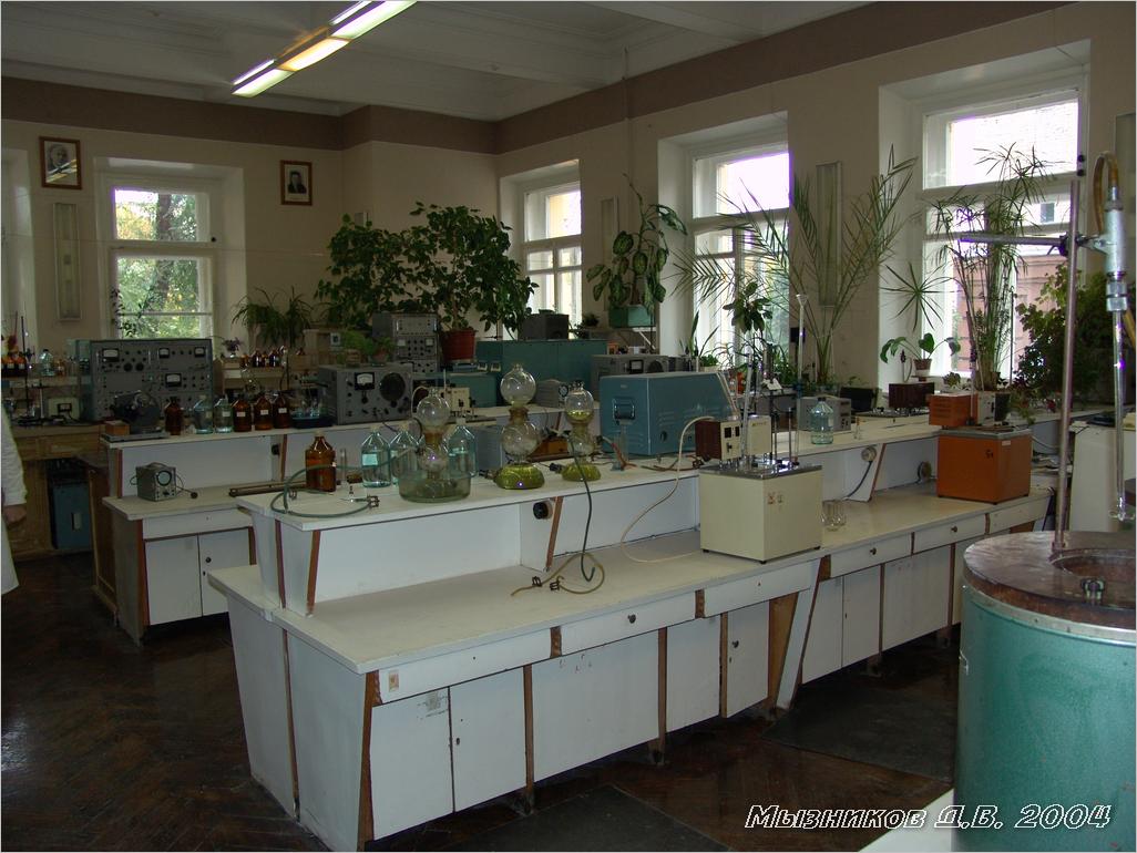

Лаборатория
Лаборатория
Аппарат Киппа - прибор для получения газов

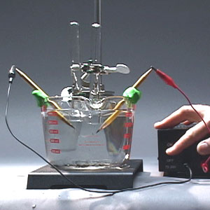

Электролиз воды
Электролиз воды

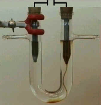

Электролиз иодида цинка

Электрическая дуга (дуговая металлургическая печь)

Стеклянные трубки незаменимы для соединения частей самых разнообразных приборов. Для этой цели купленные длинные стеклянные трубки приходится резать, оплавлять и сгибать. Поэтому каждый юный химик должен усвоить основные правила работы со стеклом.
Горелка
За исключением резания и шлифовки, при обработке стекла, как правило, необходимо нагревать его до размягчения. В отличие от кристаллических веществ, стекло не имеет четкой температуры плавления. При нагревании оно сначала размягчается, потом становится вязкотекучим и, наконец, совсем жидким. Самая важная, но и самая трудная задача при обработке стекла - поддерживать оптимальную температуру. Для обработки простого стекла нужна температура от 450 до 600 °С. Для изменения же формы иенского и других тугоплавких стекол их нужно нагревать выше 600 °С.
Для многих простых операций подойдет хорошая горелка Бунзена. Для сгибания стеклянных трубок очень удобна дополняющая ее насадка со щелевидным отверстием. Если же читателю хочется сгибать более толстые трубки, припаивать стеклянные трубки друг к другу и вообще научиться стеклодувному делу, то для этого нужна паяльная горелка. Для подвода к ней воздуха можно воспользоваться водоструйным насосом, феном или пылесосом. (В качестве воздуходувки можно применить также микрокомпрессоры МК-Л и ВК-1, предназначенные для насыщения воздухом воды в аквариумах. Описание самодельной паяльной горелки - см. в книге: И.Н. Чертков, И.А. Черняк, Ю.А. Колударов. Самодельные демонстрационные приборы по химии. М., "Просвещение", 1976. [ссылка] - Прим. перев.).
Стеклодувная горелка

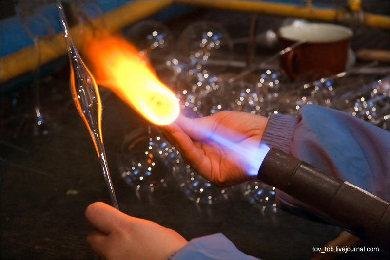

Просто согнуть стеклянную трубку удастся каждому начинающему экспериментатору. А вот согнуть ее так, чтобы в месте сгиба не было сужения, складки, вздутия или других дефектов, не так-то просто - для этого требуется немалая тренировка. Важно поддерживать правильную температуру сгибания, прогревать трубку по всей окружности и на не слишком коротком участке, то есть при непрерывном и равномерном вращении.
При сгибании толстой трубки один конец ее нужно закрыть пробкой и после сгибания места сужения выровнять, вдувая в трубку воздух. Обычно вначале при этом получаются дырки - воздух вдувают слишком сильно.
Еще более толстые трубки и все крупные предметы из стекла, например, колбы, нужно предварительно равномерно нагревать при непрерывном вращении светящимся пламенем, чтобы они не лопнули. (Это общее правило, относящееся и к тонким трубкам. После обработки сильным пламенем стекло в конце операции прогревают светящимся пламенем, без подвода воздуха к горелке и оставляют медленно остывать. - Прим. перев). Согнутые трубки дают трещину, если их положить горячими на холодную подставку. Поэтому целесообразно изготовить пару деревянных подставок в виде брусков с выточенными канавками. Трубки нужно класть на подставку так, чтобы их горячая часть не касалась подставки и других предметов.

При наличии паяльной горелки, интереса к стеклодувному делу и немалого терпения, можно попытаться перейти к более трудным операциям. Чтобы спаять трубки, нужно по возможности ровно обрезать их и соединяемые концы немного развернуть, то есть расширить, чтобы они приобрели форму воронки. Можно сделать это с помощью заостренного графитового стержня, который вы используете в качестве угольного электрода. При спаивании трубок разного диаметра одной из них сначала нужно дать немного сузиться в пламени. Оба конца одновременно нагревают, вынимают из пламени и прикладывают друг к другу. Затем вращением, нагреванием и размягчением, вытягиванием и поддуванием придают шву правильную форму. Если при этом появляются вздутия и отверстия, можно заварить их расплавленным концом стеклянной палочки. Недостаточный прогрев места спая и неровности в этом месте вызывают в стекле напряжения. В таких случаях через некоторое время в этом месте может появиться трещина.
Чтобы припаять одну трубку к другой под углом, в требуемом месте спая одну из трубок сильно нагревают до размягчения коротким пламенем паяльной горелки. Затем один конец этой трубки закрывают пробкой и дуют в трубку. В нагретом месте образуется пузырь с очень тонкой стеклянной оболочкой, которую легко можно удалить. В результате получается круглое отверстие. Его развертывают, придавая ему форму воронки (см. выше). Таким же образом развертывают конец той второй трубки, которую нужно припаять к первой. Конец второй трубки соединяют с отверстием первой и равномерно спаивают трубки, при поддувании выравнивая место спая. (Надежный спай получают, чередуя приемы нагревания, осаживания и поддувания. Более подробные сведения о работе со стеклом - см. М.М. Голь. Руководство по основам стеклодувного дела. Л., "Химия", 1974, [ссылка] - Прим. перев.). При этом два из трех концов спаиваемых трубок, разумеется, предварительно закрывают пробками.
Если нужно выдуть шар, то трубку оттягивают и заплавляют ее. При непрерывном вращении, наклонив трубку, сильно нагревают ее до тех пор, пока на конце не накопится достаточный излишек стекла. Затем вынимают трубку из пламени и, не прерывая вращения, слегка дуют в нее.
Все эти стеклодувные работы требуют, как мы уже говорили, немало терпения, так что вначале не обойдется без разочарований. Полезнее, чем слушать любые объяснения, понаблюдать за работой опытного стеклодува.

Изготовление елочных игрушек (заготовка)
Изготовление елочных игрушек (заготовка) tov-tob.livejournal.com

Но ограниченный набор основных реактивов все-таки незаменим. К ним относятся, в первую очередь, некоторые кислоты и основания, о которых нам придется поговорить подробнее. Ввиду токсичности этих веществ и их способности вызывать ожоги, следует обратить особое внимание на правила их хранения и работы с ними.
Все химические реактивы, за исключением упомянутых веществ, применяемых в быту, будем хранить в отдельном шкафчике. Сделаем на нем отчетливую надпись: "Шкаф с химическими реактивами. Осторожно - яды!" Шкафчик нужно держать запертым на ключ, чтобы дети ни в коем случае не добрались до реактивов. Кроме того, реактивы нельзя хранить в непосредственной близости от газовой плиты, рефлекторов, печей и т. п., потому что некоторые органические жидкости, которые мы, правда, будем применять лишь в малых количествах, огнеопасны.
Если реактивов мало, то можно расставить их либо по группам (кислоты, основания, щелочи, органические вещества и т. д.), либо в алфавитном порядке. При большом количестве реактивов алфавитный порядок всегда предпочтительнее. Водный раствор аммиака лучше всего хранить не в шкафу вместе с другими реактивами, а отдельно. Дело в том, что аммиак при хранении его в одном шкафу с соляной кислотой образует в воздухе хлористый аммоний, неприятный белый налет которого постепенно покрывает все бутылки и банки. О необходимости четких этикеток уже было сказано раньше. Хранить реактивы без этикетки - все равно, что их выбрасывать.
Этикетка должна содержать точное химическое название вещества (например, гидроксид натрия), техническое название (едкий натр) и формулу (NaOH). Кроме того, для ядовитых, едких или огнеопасных веществ она должна содержать соответствующие предостережения (в нашем примере "Вызывает ожоги! Яд!" и символ яда - изображение черепа с костями). (Для ознакомления с правилами хранения реактивов в нашей стране и степенью их опасности - см. Л.Н. Захаров Техника безопасности в химических лабораториях. Л., "Химия", 1985. [ссылка] - Прим. перев.).

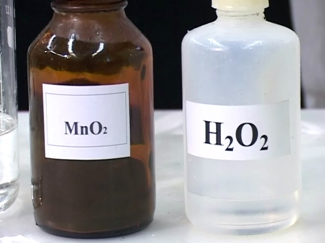

Реактивы: диоксид марганца и перекись водорода (пероксид водорода)

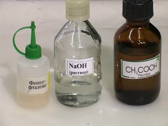

Реактивы: фенолфталеин, едкий натр и уксусная кислота

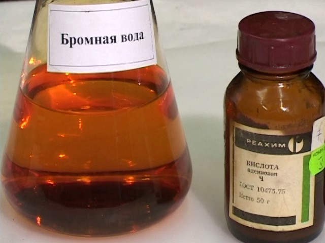

Реактивы: бромная вода и олеиновая кислота

Реактивы: карбид кальция

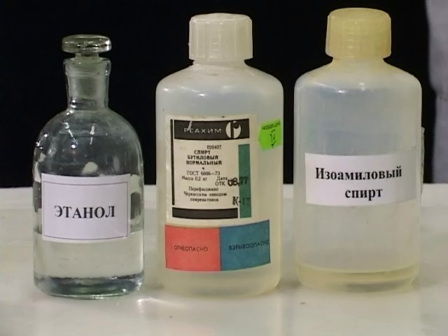

Реактивы: этиловый спирт, нормальный бутиловый спирт, изоамиловый спирт

Серная кислота, бихромат калия и анилин
Серная кислота, перекись бария, крахмал (раствор) и иодид калия

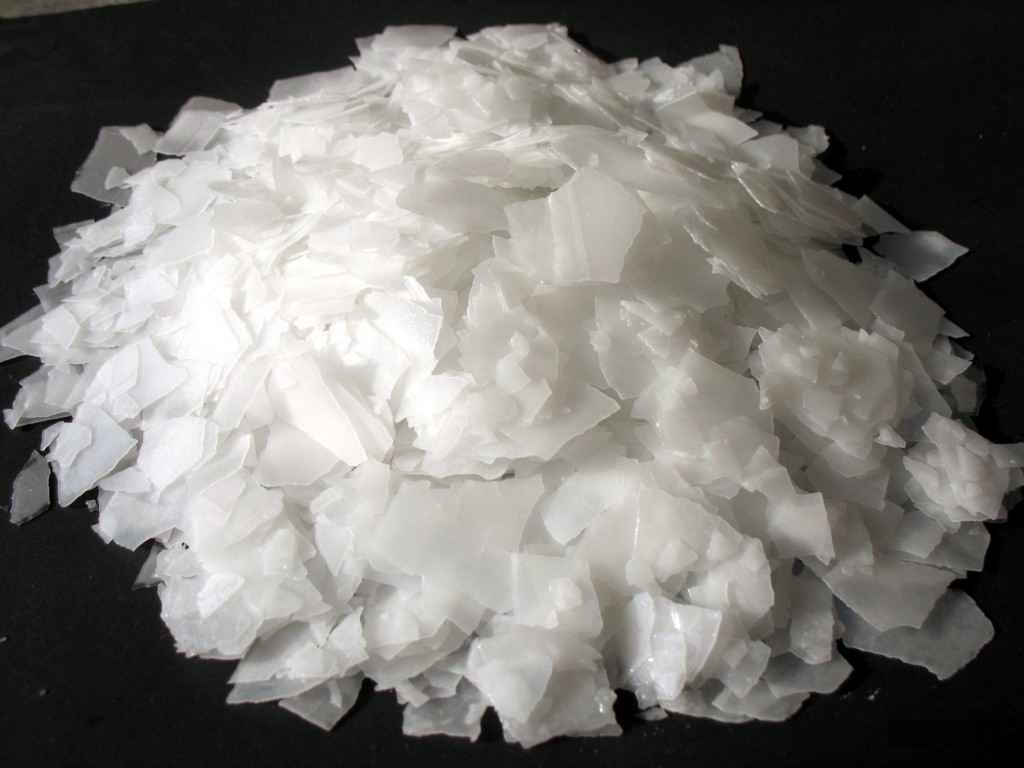

Мы приобретем твердый гидроксид натрия. Он продается в виде гранул, чешуек или пластинок. Гидроксид натрия чрезвычайно гигроскопичен и на воздухе быстро расплывается. Для приготовления раствора мы поместим его в химический стакан и осторожно растворим в холодной воде (сильное разогревание!). Концентрированный раствор едкого натра содержит около 40 % NаОН. Приготовим также более разбавленный (5 %-ный) раствор.
Способность щелочей вызывать ожоги часто недооценивают. На кожу щелочи часто действуют сильнее, чем кислоты, потому что они разрушают защитный слой жира. Особенно опасно попадание щелочей в глаза. Поэтому при работе с концентрированными щелочами мы будем соблюдать все необходимые меры предосторожности и всегда надевать защитные очки.
Концентрированные щелочи нельзя хранить в бутылках с притертыми пробками, потому что щелочь разъедает стекло и вызывает "заедание" пробок. Поэтому растворы щелочей закрывают резиновыми или полиэтиленовыми пробками.

Едкий натр (гидроксид натрия, каустическая сода)
Ожоги от разбавленного (<10%) раствора гидроксида натрия.
Снимок сделан через 44 часа после происшествия

бихромат
K2Cr2O7 Оранжевые кристаллы Сильный окислитель; ядовит Очень часто -

карбид ("карбид")
СаС2 Кусочки грязноватого цвета В больших количествах взрывоопасен; беречь от воды Очень часто Хранить в сухом состоянии

Бутиловый спирт (бутанол-1) C4H9ОH Бесцветная жидкость АII Редко Осторожно!
Винная кислота (диоксиянтарная кислота) С4Н6О6 Белый порошок Безопасна " Для приготовления фелинговой жидкости можно использовать калиево-натриевую соль виннокаменной кислоты (сегнетову соль)
1.3-Дигидроксибензол (резорцин) С6Н4(ОН)2 Светлые коричневые кристаллы Безопасен " Хранить в хорошо закрытом сосуде, так как при взаимодействии с кислородом воздуха темнеет
Диэтиловый эфир С2Н5ОС2Н5 Бесцветная жидкость АI; ядовит; при работе требует особой осторожности " Кипит уже при 34,6 °С, чрезвычайно легко воспламеняется. При хранении под влиянием света образуются взрывопоопасные пероксиды. Хранить только очень небольшие количества (лучше в виде смеси с этиловым спиртом) в сосуде из коричневого стекла; пробку обернуть алюминиевой фольгой
Глицерин С3Н5(ОН)3 Маслянистая жидкость Относительно безопасен Часто -
Глюкоза (виноградный сахар) С6Н12О6 Белый порошок Безопасен " -
Изоамиловый спирт (З-метилбутанол-1) C5H11OH Бесцветная жидкость AII; ядовит Редко -
Изобутиловый спирт (2-метилпропанол-1) С4Н9ОН " АII; ядовит " -
Изопропиловый спирт (пропанол-2) С3Н7ОН " БI; ядовит " Растворитель, похожий на этиловый спирт. (Осторожно! Не применять в пищу!)

Реактивы: натрий (металлический)

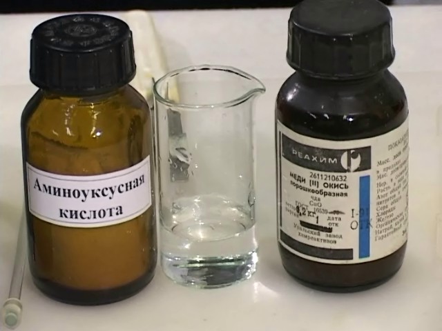

Реактивы: аминоуксусная кислота (глицин) и оксид (окись) меди

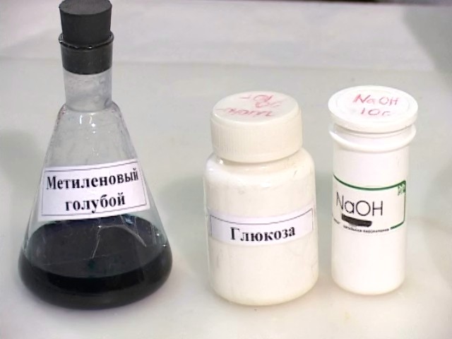

Реактивы: метиленовый голубой, глюкоза и едкий натр

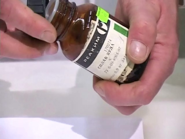

Реактивы: сплав Вуда

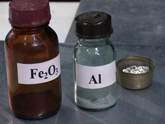

Реактивы: оксид железа (III) и алюминий (для приготовления термита)
Реактивы: железо (восстановленное водородом)
Реактивы (заброшенная химическая лаборатория)
Лабораторный стол, рН-метр и реактивы
