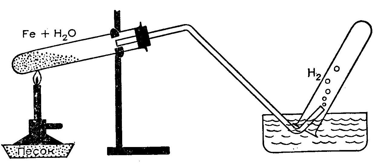

Разложим воду
В пробирку из тугоплавкого стекла насыплем порошок железа (в продаже имеется металлический порошок, можно взять и очень тонкие металлические опилки) слоем в 2-3 см. Затем добавим по капле 0,5 мл воды. Железный порошок впитывает воду. На влажную смесь насыплем еще примерно трехсантиметровый слой сухого порошка железа. Пробирку закроем резиновой пробкой, через которую пропустим стеклянную изогнутую трубку с внутренним сечением 3-6 мм. Внутреннюю сторону пробки защитим от сильного нагрева куском листового асбеста, асбестовой или стеклянной ватой. Затем под углом закрепим пробирку на штативе или в держателе для пробирок, как указано на рисунке. Газоотводную трубку погрузим в воду и над ее концом укрепим перевернутую пробирку, наполненную водой. Такое приспособление для улавливания газов называется пневматическая ванна.
Разложим воду
Для успеха опыта необходимо, чтобы порошок железа, начиная с сухого конца столбика, нагревался как можно сильнее. Для этого нужна сильная бунзеновская горелка. При не слишком малом давлении газа увеличим как можно больше подвод воздуха, так чтобы пламя разделилось на внутренний конус и "несветящуюся" внешнюю часть. Однако нельзя допускать проскока пламени (о нем свидетельствует слабый свист), так как в этом случае сгорание начинается уже внутри горелки и она сильно нагревается. Необходимо немедленно погасить горелку, закрыв доступ газа, а затем вновь ее зажечь, предварительно ограничив подвод воздуха.
Горелку установим под пробиркой таким образом, чтобы наиболее горячая внешняя кромка несветящегося пламени обтекала пробирку. Сначала будем нагревать участок, находящийся несколько выше сухого столбика железного порошка, пока пробирка заметно не накалится. Затем медленно подведем пламя под зону сухого железного порошка.
Влажный слой нагревается, вода испаряется, и водяной пар взаимодействует с горячим порошком железа. При этом железо захватывает кислород воды, а водород освобождается. Он проходит через стеклянную трубку, а в улавливающем устройстве образуются пузырьки, которые собираются в наполненной водой пробирке. Это происходит так быстро, что мы успеем наполнить и вторую пробирку. Каждую наполняющуюся пробирку прямо под водой нужно закрыть пробкой и только после этого извлечь из пневматической ванны.
Если пузырьки газа перестанут образовываться, прекратим нагревание и подожжем образовавшийся водород. Для этого перевернем пробирку отверстием вниз, откроем и внесем пламя снизу в отверстие. Газ быстро сгорит. Мы увидим голубое пламя и услышим свистящий звук, а может быть, и сильный хлопок. Если хлопнуло, значит, в пробирке не чистый водород, а смешанный с воздухом. Воздух может попасть при его вытеснении из аппаратуры в начале опыта или при использовании некачественных пробирок. На всякий случай, чтобы не пораниться осколками при возможном взрыве, прежде чем поджигать газ, обмотаем пробирку влажным платком.
Железо легко соединяется с кислородом, поэтому оно может вытеснять водород из воды. При комнатной температуре этот процесс протекает очень медленно, напротив, при температуре красного каления - бурно. Водород при воспламенении сгорает. Он соединяется при этом с кислородом воздуха, и опять образуется вода. Если водород не смешан с самого начала с кислородом или воздухом, сгорание протекает спокойно. Смесь же водорода с воздухом или чистым кислородом взрывается. Такую смесь называют гремучим газом, а описанную выше пробу в пробирке - пробой на гремучий газ. Если мы работаем с водородом, то перед опытом необходимо с помощью этой пробы убедиться, что водород не содержит воздуха.

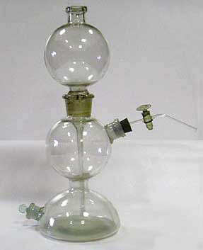

Электролитическое разложение воды
Для разложения воды электрическим током чаще всего используют аппарат Гофмана. Кто не располагает таким аппаратом, может сам легко построить подобное приспособление. Возьмем кусок очень широкой стеклянной трубки (например, химический стакан или широкогорлую склянку без дна. Как удалить дно, описано в главе 8, а острые края надо оплавить на пламени бунзеновской горелки). Отверстие трубки или горло склянки закроем очень плотно подогнанной резиновой пробкой. В пробке на не слишком близком расстоянии друг от друга просверлим два отверстия, в которые в качестве электродов вставим два угольных стержня. Такие стержни можно купить или взять из батарейки для электрического карманного фонаря. Перед применением очистим угольные стержни длительным кипячением в воде. К нижним концам угольных стержней присоединим токоподводы из изолированной медной проволоки. Лучше всего достать у электрика подходящие клеммы и к ним припаять зачищенные концы проводов. В крайнем случае обмотаем стержень проволокой. Изоляционный лак с проволоки необходимо тщательно счистить, а число витков должно быть достаточно большим. Провода подсоединим к батарейке для карманного фонарика или, лучше, к свинцовому аккумулятору. Если найдется переменное сопротивление в несколько Oм, включим его в цепь. Тогда скорость электролиза будет хорошо регулироваться.
Наполним изготовленный электролизный сосуд примерно на две трети водой, в которую добавим немного разбавленной серной кислоты. Чистая вода проводит электрический ток очень плохо. Уже незначительное количество кислоты сильно повышает проводимость. Лучше всего, чтобы концентрация серной кислоты составляла 2-4 %. Осторожно - даже разбавленная серная кислота разъедает кожу. Запомните навсегда: при разведении кислоты ее следует очень медленно вливать в воду; ни в коем случае нельзя поступать наоборот - вливать воду в кислоту.
Ячейка готова. Теперь замкнем электрическую цепь. На обоих электродах выделяется газ: на положительном полюсе (аноде) слабее, на отрицательном (катоде) - сильнее. Соберем газы для их изучения. Для этого поместим перевернутые наполненные водой пробирки над электродами - только, чтобы они не стояли на резиновой пробке, а то электрическая цепь прервется.
В обеих пробирках соберется газ. В идеальном случае нужно ожидать, что на аноде образуется ровно вдвое меньше газа, чем на катоде. Ведь на аноде выделяется кислород, а на катоде - водород. Так как формула воды Н2О, то на один атом кислорода приходится два атома водорода, и при разложении воды должно образовываться в два раза больше атомов водорода, чем кислорода. С другой стороны, мы знаем из школьного курса, что в равных объемах газов всегда содержится ровное число молекул (закон Авогадро), а как молекула водорода, так и молекула кислорода содержат два атома элемента.
Несмотря на правильность этой теории, мы будем несколько разочарованы, когда сравним полученные объемы газов. Кислорода будет мало, так как часть его соединится с углеродом электрода. Для точных исследований необходимо применять электроды из благородного металла (лучше всего платины).

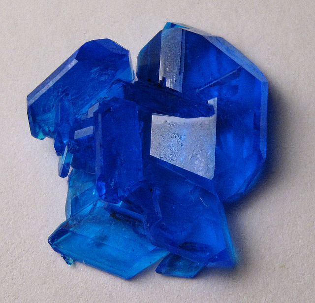

ВОДА В КРИСТАЛЛАХ
Вещества считаются особо чистыми, если они представляют собой однородные, достаточно крупные и хорошо сформированные кристаллы. Загрязненные вещества не образуют кристаллов вообще или они получаются мелкие и неправильной формы. Конечно, это не означает, что каждое некристаллическое вещество загрязнено. А как раз самые большие и прекрасные кристаллы часто содержат кристаллизационную воду, которая связана в кристалле и может быть удалена только с большом трудом; при этом кристаллы разрушаются. Кристаллизационную воду химики не относят к загрязнениям химического соединения. Во всех опытах, однако, если мы хотим получить количественно правильные результаты, нужно учитывать наличие кристаллизационной воды в твердых веществах. Например, голубые кристаллы медного купороса [сульфата меди (II)] содержат до 30 % воды, а так называемая кальцинированная сода (карбонат натрия) - даже 60 %. Следовательно: в 100 г кристаллического сульфата меди содержится только 64 г безводной соли, а покупая 1 кг кальцинированной соды, мы приобретаем воды в два раза больше, чем соды.

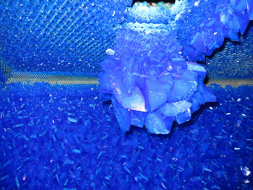

Обнаруживаем кристаллизационную воду
Внесем в термостойкую хорошо высушенную пробирку какую-нибудь соль (на кончике ножа) и нагреем ее сначала слабо, а затем сильнее на пламени бунзеновской горелки. Возьмем, например, сульфат меди, карбонат натрия, хлорид магния, хлорид натрия (поваренную соль) и другие соли. В большинстве случаев кристаллы растрескаются, а в верхней холодной части пробирки появятся капельки воды. Из указанных солей только чистая поваренная соль не содержит кристаллизационной воды. После нагревания сульфата меди остается белый осадок безводной соли, голубая окраска полностью исчезает с уходом кристаллизационной воды. Соли кобальта, присоединяя кристаллизационную воду, меняют цвет с голубого на красный. Можем проделать это с несколькими кристалликами хлорида кобальта (II) - вначале нагреть соль в пробирке, а затем поместить ее во влажный воздух.
Кристаллы медного купороса
Комната, покрытая кристаллами медного купороса
Комната, покрытая кристаллами медного купороса (Лондон)

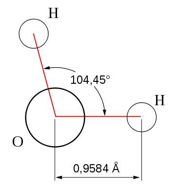

В молекуле воды связи, идущие от центра атома кислорода к обоим атомам водорода, образуют угол около 104°.
Как известно, атомы в соединениях склонны к образованию заполненных электронных оболочек. В нашем случае (с водой) это означает, что оба электрона связи водорода притянуты к кислороду, который более электроотрицателен. Но речь здесь идет не о полной ионизации, а о смещении центра тяжести заряда, когда образуется соединение частично ионного характера. В результате молекулы воды приобретают свойства электрического диполя с отрицательным концом на атоме кислорода, а положительным - на атомах водорода. Эта особенность имеет огромное практическое значение, так как многие по сравнению с другими жидкостями необычные свойства воды обусловлены природой диполя. Так, молекулы воды легко образуют тетраэдрическую структуру. Это упорядочение, которое усиливается ниже 4° С, объясняет, почему вода обладает минимальной плотностью при 4° С, а пористость молекулярной структуры льда примерно на 10 % больше, чем у жидкой воды. Большое внешнее давление не препятствует увеличению объема при замерзании - в этом с досадой убеждаются шоферы, поглядев на размороженный мотор или радиатор. Воспроизведем этот процесс: пузырек из-под лекарства до краев наполним водой, плотно закроем завинчивающейся крышкой и поставим на мороз или в морозильник.
Соединение молекул воды можно представить себе как притяжение разноименно заряженных концов диполей. Атомы водорода соединены с двумя намного большими атомами кислорода специфической связью ионного характера, которую называют мостиковой водородной связью. Вследствие своего дипольного характера молекулы воды в особенной степени обладают способностью к адсорбции (присоединению) на поверхностях раздела. Большинство твердых веществ во влажном воздухе покрыто только мономолекулярным адсорбционным слоем воды. На стеклах благодаря присоединению молекул воды силикатами щелочных металлов образуются поверхностные пленки, в которых вода довольно прочно связана. Давайте убедимся в этом. В круглодонную колбу положим несколько кристалликов обезвоженного хлорида кобальта (II) и закроем колбу куском ваты. При нагревании на проволочной сетке в пламени бунзеновской горелки до температуры свыше 150 °С выделится значительное количество адсорбированной воды, которая при охлаждении частично поглотится хлоридом кобальта (II) и изменит его цвет с голубого на красный. Эффект проявится еще более отчетливо, если мы поместим в колбу немного толченого стекла или стеклянной ваты. При дальнейшем нагревании до температуры свыше 300 °С из стекла вновь выделяется вода, поэтому стеклянные части высоковакуумной аппаратуры отжигают до температуры размягчения.

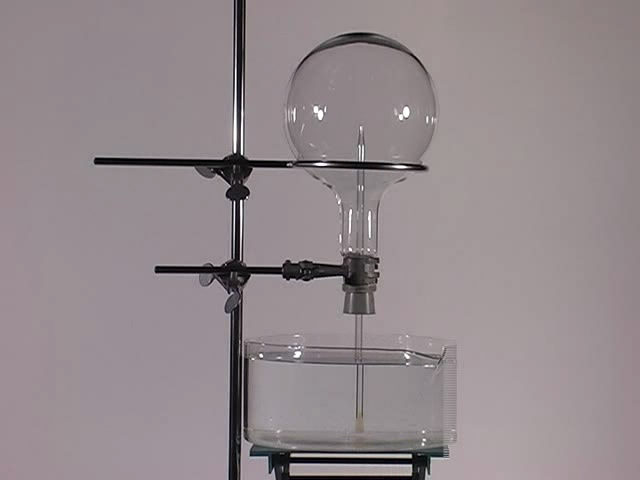

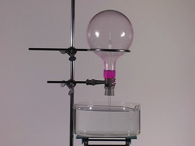

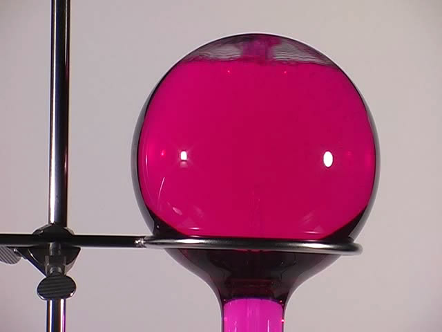

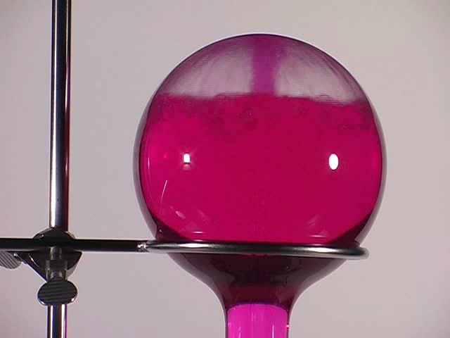

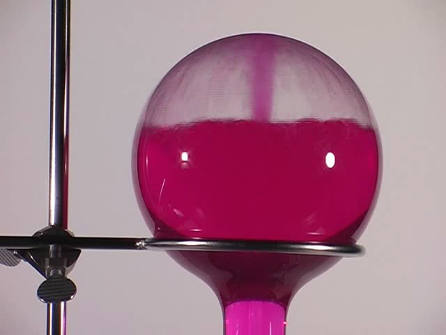

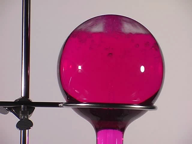

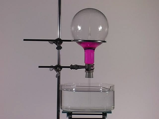

Аммиачный фонтан
Аммиак - бесцветный газ. Он раздражает дыхательные пути, а в больших концентрациях ядовит. Аммиак легче воздуха, 1 л газа весит 0,7709 г. Он чрезвычайно хорошо растворяется в воде, и в этом мы сейчас убедимся на опыте.
Из продажного 25%-ного раствора аммиака (гидроксида аммония, NH4OH, нашатырного спирта) выделим при нагревании аммиак, который соберем в сухую круглодонную колбу. (Ни в коем случае нельзя использовать плоскодонную или эрленмейеровскую колбу! Эти сосуды не выдерживают вакуума и взрываются. Для этого опыта удобно также использовать нижние части склянок для промывания газов.) Затем закроем колбу резиновой пробкой, в отверстие которой вставлена оттянутая на конце стеклянная трубка. Большой химический стакан наполним водой с несколькими каплями фенолфталеина. Многократно погружая горлышко колбы в этот раствор, попытаемся ввести внутрь колбы через трубку несколько капель воды. Благодаря большой растворимости аммиака (в 1 объеме воды при 20 °С растворяется 702 объема аммиака) большая часть газа растворится. В колбе возникнет разрежение, и внешнее давление воздуха выбросит с большой силой воду из химического стакана в колбу. Красная окраска индикатора в колбе указывает на наличие там основной среды.

Смотреть Видео (8 Мб, .mpg )

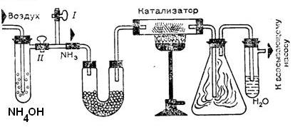

Получим азотную кислоту
С помощью каталитического окисления (метод Оствальда) можно перевести аммиак в азотную кислоту. На химическом комбинате Биттерфельд, смесь аммиака и воздуха с большой скоростью пропускают над платино-кобальтовым катализатором. Возникающий при этом бесцветный монооксид азота NO сначала превращается на воздухе в коричневый диоксид азота NO2, а затем при действии кислорода и воды - в азотную кислоту:
4NH3 + 5O2 => 4NO + 6H2O
4NO+ 2O2 => 4NO2
4NO2 + O2 + 2Н2О => 4HNO3
Мы же соберем установку, изображенную на рисунке.
Для того, чтобы приготовить катализатор, добавим по каплям раствор хлорида железа (III) к раствору гидроксида аммония. При этом выпадает коричневый осадок гидроксида железа (III). Отфильтруем его, промоем на фильтре холодной водой, смешаем сырую еще массу с асбестом (можно отщипнуть волокна от подставки под утюг, использовать кусочек асбестового шнура и т.п.) и сильно прокалим массу. При этом на асбесте выделится оксид железа (III).
Пропустим сначала через установку поток воздуха (кран I открыт, кран II закрыт) с помощью водоструйного насоса (в крайнем случае, достаточно применить для отсоса воздуха резиновый вентилятор) и сильно нагреем катализатор. Затем закроем кран I и откроем кран II. Поток воздуха увлекает аммиак, который после сушки в U-образной трубке с негашеной известью СаО окисляется на катализаторе с образованием оксида азота. А он, взаимодействуя в конической колбе (так называемая колба Эрленмейера) с кислородом воздуха, превращается в диоксид. Наконец, в пробирке с боковой насадкой образуется азотная кислота. Хотя она очень разбавлена, мы можем обнаружить кислую среду с помощью лакмусовой бумажки, а наличие нитрат-иоиов - как описано в разделе "Анализ минеральных удобрений".

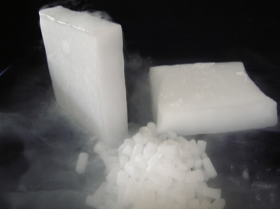

Сухой лед (твердый диоксид углерода)
При действии горячей воды сухой лед дает много тумана. Еще лучше использовать для этой цели жидкий азот

Аппарат Киппа - прибор для получения газов

Сухой лед нельзя сжимать пальцами (обмораживание кожи!). Остерегайтесь, чтобы ни малейшей крупинки не попало в глаза. При работе снять с рук кольца!
Сухой лед применяется, прежде всего, для охлаждения пищевых продуктов. Холода от него вдвое больше, чем от обычного льда, а кроме того, он удобен тем, что испаряется без остатка.
У продавца мороженого обычно можно попросить сухой лед и провести с ним несколько интересных опытов.
