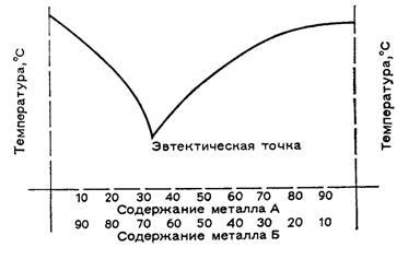

Сплавляя металлы или вводя в них небольшие добавки неметаллов, можно получать материалы, отвечающие специальным требованиям. Инструменты для обработки металлов (токарные резцы, сверла, специальные пилы и т. д.) должны обладать повышенной твердостью, а листовые или винтовые рессоры, напротив, отличаться эластичностью и одновременно прочностью. От зубчатых колес, валов, болтов и гаек требуется особенная прочность на излом, от тросов и цепей - чрезвычайное сопротивление растяжению, а колбам, цилиндрам, котлам высокого давления приходится переносить высокую температуру, огромное давление и воздействие химически агрессивных веществ.

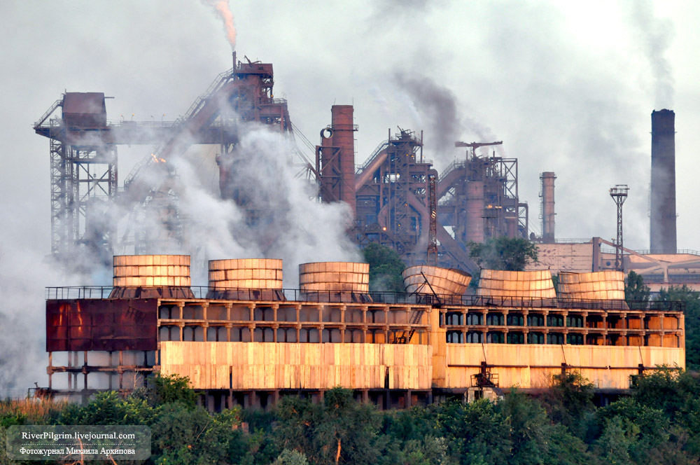

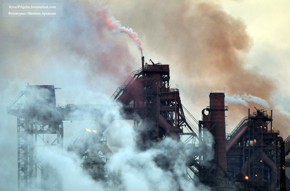

Металлургический завод

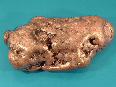

Медь
Медь

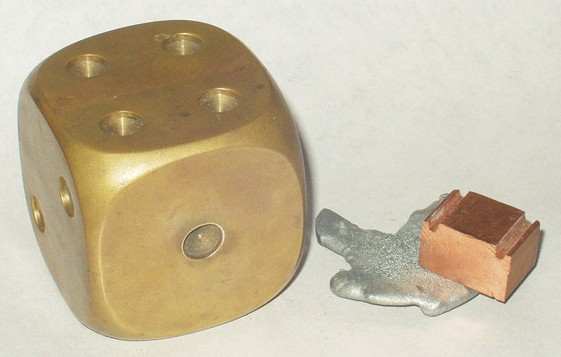

Латунь, медь, цинк
Латунная игральная кость, рядом цинк и медь

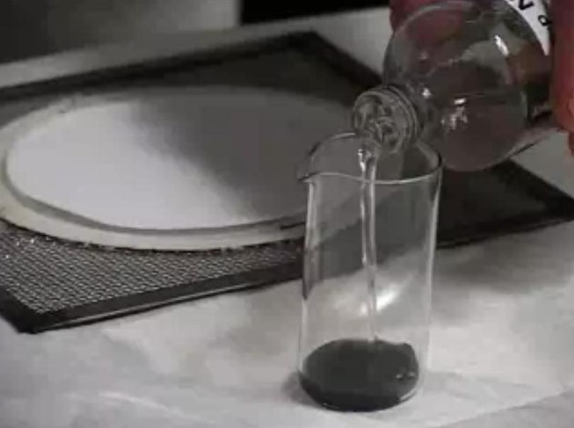

Сначала растворим наш металл в чистой азотной кислоте, разбавленной водой в соотношении 1:1. При этом выделяется большое количество оксидов азота. (Опыт проводить только под тягой или на открытом воздухе. Газы не вдыхать!) При замедлении реакции слегка подогреем раствор для полного растворения. Благодаря наличию меди раствор окрасится в сине-зеленый цвет. Готовый раствор разбавим троекратным количеством дистиллированной воды и отфильтруем в химический стакан.
Тем временем приготовим крепкий раствор поваренной соли в дистиллированной воде и будем добавлять его к азотнокислому раствору металла до тех пор, пока не перестанут образовываться хлопья осадка. Далее в течение 10 минут будем нагревать жидкость на водяной бане, при этом очень тонкий осадок укрупнится и выпадут большие хлопья. Эти хлопья состоят из хлорида серебра, растворимость которого равна 1,5 мг на литр воды. Отфильтровав, отделим осадок от содержащего медь раствора и многократно промоем его теплой водой. Последние промывные воды не должны давать голубого окрашивания при взаимодействии с аммиаком!
Теперь восстановим хлорид серебра до чистого металлического серебра. Поместим осадок вместе с вдвое большим (по массе) количеством кусочков цинка или алюминия в химический стакан и зальем разбавленной (10 %-ной) соляной кислотой. Цинк или алюминий растворятся с выделением водорода, причем одновременно хлорид серебра восстановится до серебра - серого металлического порошка. Этот порошок отфильтруем и растворим (на открытом воздухе или под тягой) в чистой азотной кислоте. Последняя ни в коем случае не должна содержать соляной кислоты, иначе снова образуется хлорид серебра. Разбавим раствор дистиллированной водой и выпарим, в результате получится твердый нитрат серебра. Можно сохранить и азотнокислый раствор и применять его как реагент. Для всех реакций обнаружения применяются сильноразбавленные растворы, но использовать для разбавления следует только дистиллированную воду, так как водопроводная вода содержит следы хлоридов и дает с раствором нитрата серебра помутнение (проверить!).

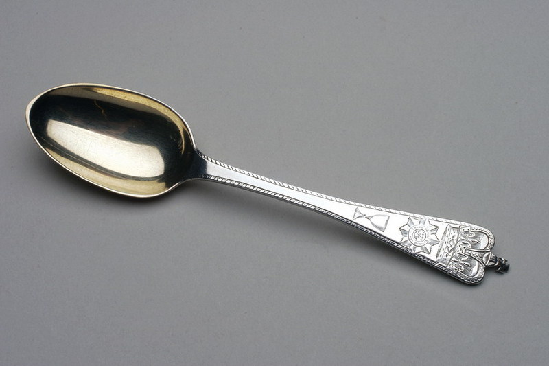

Серебряная ложка
Серебряная ложка

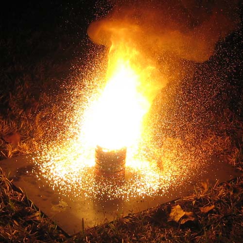

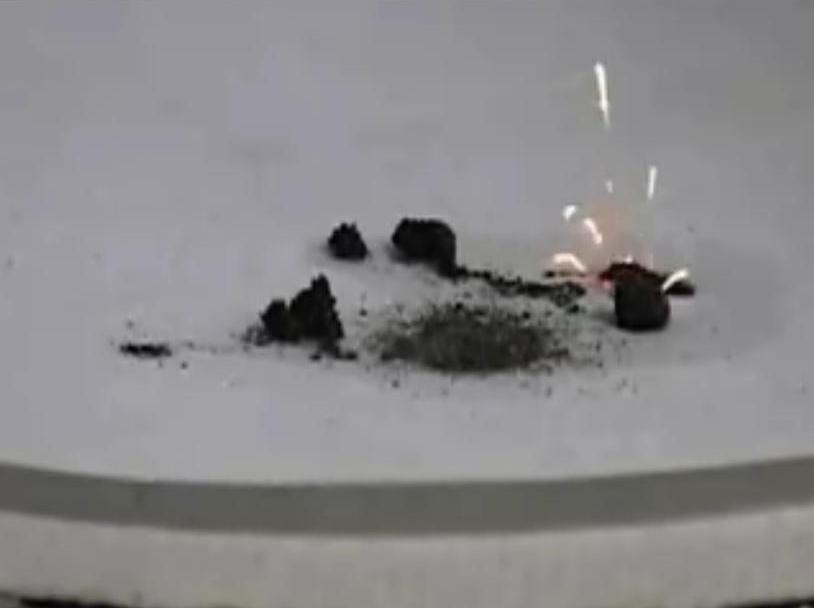

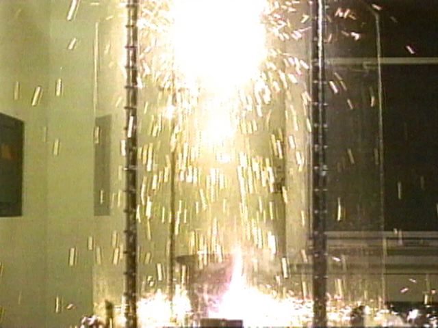

Кусочек ленты магния или стружку электрона с помощью тигельных щипцов осторожно поместим в пламя бунзеновской горелки. При температуре выше 500 °С металл воспламенится и сгорит с появлением очень яркого белого пламени. (Защитим глаза темными очками или темными стеклами.) При этом образуется тонкодисперсный оксид магния, который некоторое время будет в виде белого тумана висеть в воздухе, а позже осядет вокруг.
Можно получить безопасную вспышку магния, если немного порошка магния поместить в открытый конец стеклянной трубки длиной не менее 60 см, а затем быстро ввести его в несветящееся пламя бунзеновской горелки, дунув в другой конец этой трубки. При этом предметы отбросят четкую тень на освещенные солнцем поверхности, доказав таким образом чрезвычайную яркость магниевого пламени. Она обусловлена высокой (более 2000 °С) температурой сгорания магния, при которой интенсивно светится образовавшийся оксид магния. Высокая температура, в свою очередь, объясняется недостатком газообразных продуктов сгорания, которые обычно быстро рассеивают тепло при других подобных процессах.
Магний очень бурно реагирует с твердыми окислителями, как это видно из следующего опыта.
Разотрем в ступке кусочек перманганата калия величиной с горошину и насыплем порошок на лист бумаги. Потом смешаем его с полуторным (по объему) количеством магниевого порошка. Хотя эта смесь не очень чувствительна к удару (в противоположность смесям порошка магния с другими окислителями), будем из осторожности перемешивать ее гусиным пером. Готовую смесь поместим в пакетик, который закроем, загнув бумагу. Разожжем на открытом воздухе в безопасном месте (!) небольшой костер из бумаги и хвороста и внесем в пламя пакетик, привязанный к концу палки длиной 2 м. Через некоторое время последует глухой взрыв. (При опыте необходимо надеть защитные очки. Указанные количества ни в коем случае не превышать!) Через некоторое время, если имеется влага, например снег, вокруг костра появится фиолетовое пятно - это разбрызгивался перманганат калия. Мы должны категорически предостеречь от приготовления других взрывоопасных смесей на свой страх и риск. Легкомысленное проведение взрывов не имеет ничего общего с серьезными химическими опытами.

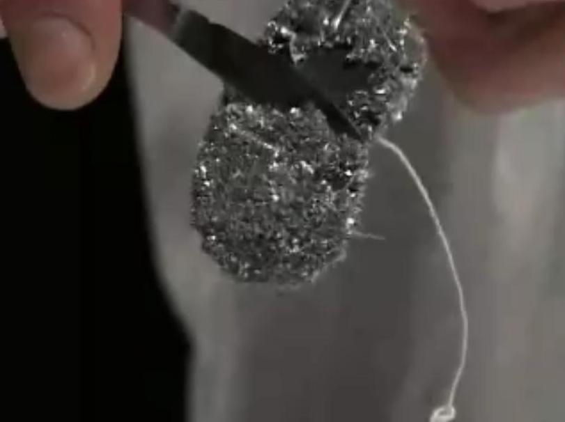

Кристаллы магния
Кристаллы магния

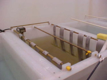

Цинковое покрытие, нанесенное гальваническим способом (оцинковка)

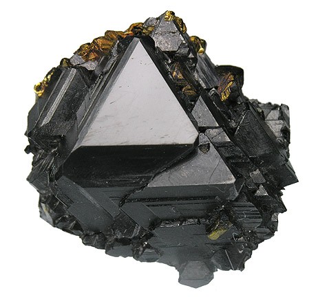

Сфалерит - сульфид цинка ZnS
Сфалерит - природный минерал. Представляет собой сульфид цинка ZnS

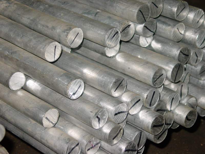

Здесь стоит остановиться на алюминии, так как он (кроме неметалла бора) единственный доступный нам среди 19 металлов этой группы. Особенность третьей группы заключается в наличии 15 редкоземельных металлов, которые помещаются в одной клетке периодической системы. Так как они обладают очень близкими свойствами, их определение представляет для аналитиков серьезную трудность. Металлы подгруппы алюминия в своих соединениях чаще всего трехвалентны, химически они довольно активны, но защищены оксидной пленкой от воздействия кислорода или других агрессивных сред.
Алюминий - важнейший легкий металл

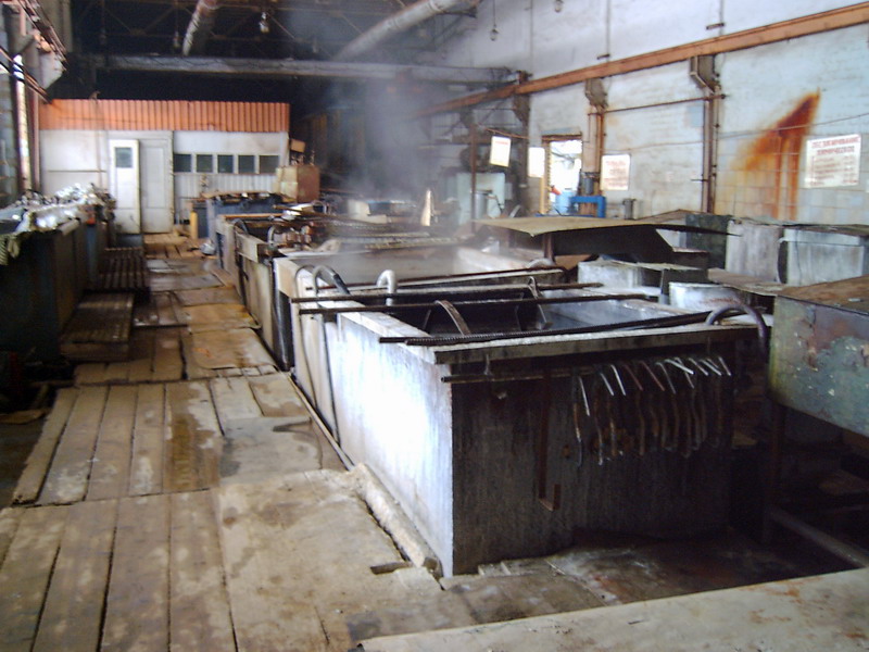

Алюминиевый завод
Алюминиевый завод.
(Машины, которые засыпают глинозем внутрь электролизеров)
Алюминиевый завод
Алюминиевый завод.
(Машина, подающая глинозем в электролизер)
Алюминиевый завод
Алюминиевый завод.
(Электролизер)
Алюминиевый завод
Алюминиевый завод

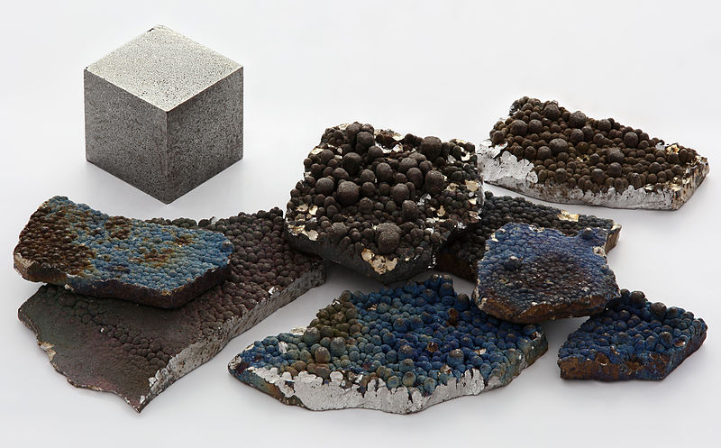

Германий
Германий
Реньерит
Реньерит - сульфидный минерал сложного состава. Содержит германий

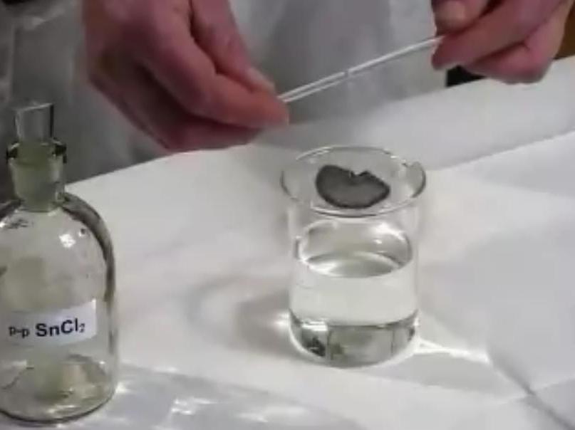

Для обнаружения олова растворим металлическую пробу в нескольких миллилитрах азотной кислоты, которую разбавим равным количеством воды. При легком нагревании металл растворится. Осторожно! Опыт проводить только под тягой или на открытом воздухе из-за выделения ядовитого оксида азота!
При наличии олова растворение не будет полным, а появится осадок или помутнение, которые вызваны образованием нерастворимой β-оловянной кислоты.

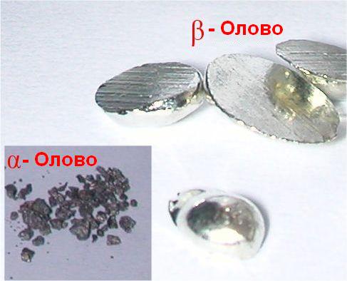

Олово (белое и серое)

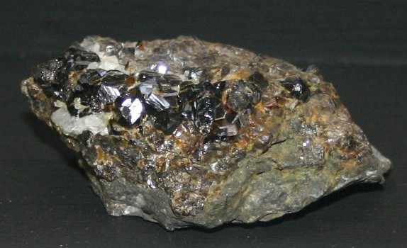

Касситерит
Касситерит - минерал состава SnO2. Важный источник олова

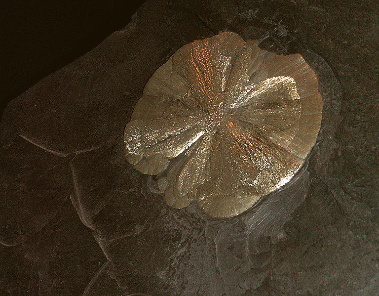

Природная сурьма с продуктами окисления

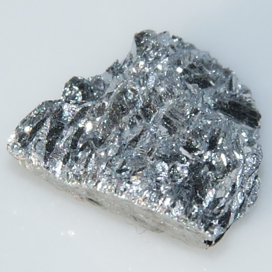

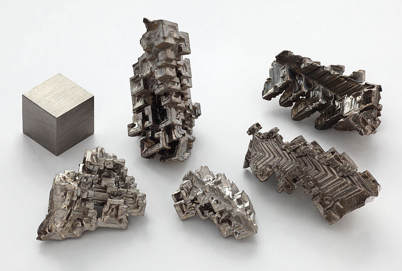

Висмут
Висмут (кристаллы, выращенные в особых условиях) и кубик с ребром - 1 см
Висмут

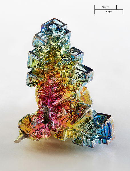

Кристаллы висмута
Висмут
Кристаллы висмута. Радужную окраску металлу придает пленка оксида.
В данном случае мы можем наблюдать сразу два интересных явления: "ступенчатый" рост кристаллов и интерференцию света в тонкой пленке оксида. Для сравнения на нижней фотографии также помещен кубик с ребром 1 см

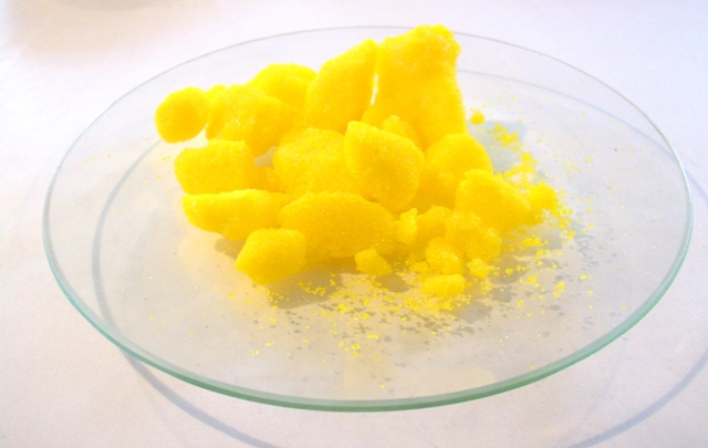

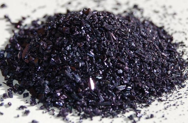

Бихромат (дихромат) калия
Бихромат (дихромат) калия K2Cr2O7

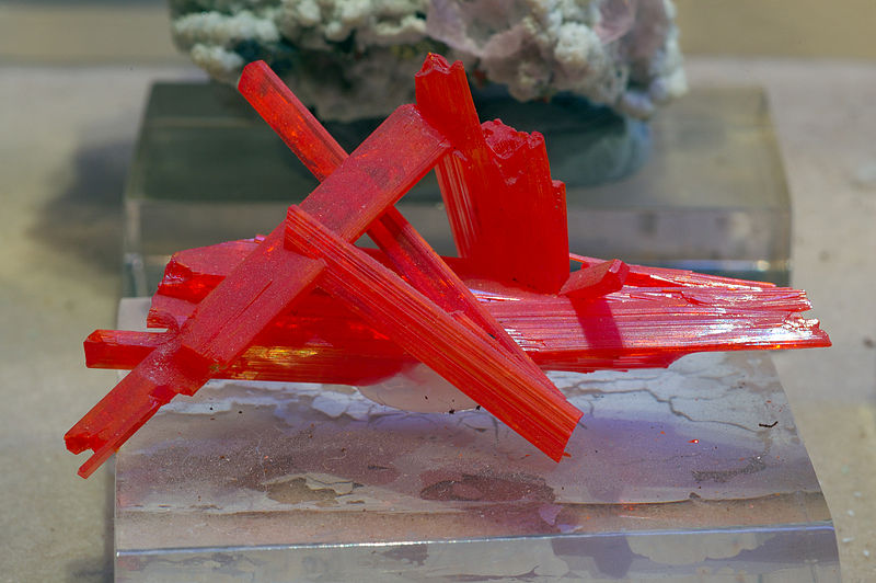

Крокоит (минерал) - хромат свинца PbCrO4

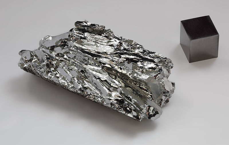

Молибден
Молибден (кристаллы) и кубик со стороной 1 см

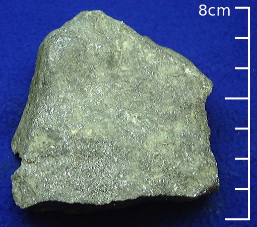

Минерал молибденит (MoS2) на кварце

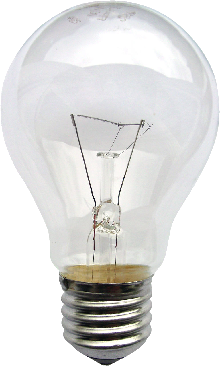

Лампа накаливания
Лампа накаливания
Лампа накаливания
Нить накаливания сделана из вольфрама, а проволочки, которые ее поддерживают - из молибдена
(не перепутайте с электродами (токовые вводы) - они расположены по краям и более толстые)

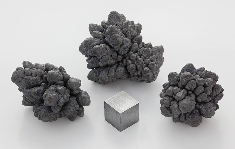

Марганец
Марганец
Марганец
Марганец, очищенный электрохимически (покрыт слоем оксидов), и кубик со стороной 1 см

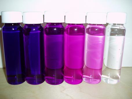

Перманганат калия
Перманганат калия KMnO4
Перманганат калия
Перманганат калия - растворы с разной концентрацией

Чугун, получаемый в доменной печи, содержит около 10 % примесей, из них примерно 3 % составляет углерод, а остальные - кремний, марганец, сера и фосфор. Целью очистки стали является полное или частичное удаление этих примесей и придание металлу свойств, необходимых в различных отраслях потребления. При производстве инструментов особое место занимает закалка. Немного ниже описано, как лучше всего изучить этот процесс, используя лезвия безопасной бритвы.
Закаливать можно только сорта стали с содержанием углерода 0,5-1,7 %, а также многие легированные стали. Процесс основан на сложных изменениях в структуре микроскопических кристаллитов, из которых состоит сталь.

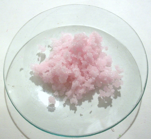

Реакции обнаружения лучше всего провести с небольшим количеством хлорида кобальта (II) CoCl2, растворенным в воде. Мы уже указывали раньше на изменение цвета - от синего до красного - безводной и водосодержащей соли. Это свойство присуще и другим солям кобальта.
Проведем с разбавленным раствором несколько реакций. При добавлении гидроксида натрия NaOH в осадок выпадает голубой гидроксид кобальта (II); если нагреть пробирку, он перейдет в устойчивую форму с розовой окраской. При стоянии на воздухе постепенно образуется коричневатый гидроксид кобальта (III). Простые соли трехвалентного кобальта в основном нестойки в растворе.
Сульфид аммония (NH4)2S даст черный осадок сульфида кобальта, который не растворяется в разбавленных кислотах.
В небольшом объеме воды растворим нитрит калия KNO2 в количестве, умещающемся на кончике ножа. (Осторожно! Яд!) и вдвое больше хлорида калия. Введем в раствор несколько капель уксусной кислоты (уксусной эссенции) и исследуемого раствора. При слабом нагревании выпадет желтый осадок комплексного соединения гексанитрокобальтата-(III) калия К3[Со(NO2)6]. Это важнейшая реакция определения!
Растворим в небольшой пробе сильно разбавленного раствора хлорида кобальта несколько кристалликов твердого роданида аммония NH4SCN. Можно также провести эту реакцию (тоже в небольших количествах) с роданидом калия и несколькими каплями гидроксида аммония. Образуется темно-синий раствор тетратиоцианатокобальтата-(II) аммония:
CoCl2 + 4NH4SCN => 2NH4Cl + (NH4)2[Co(SCN)4]

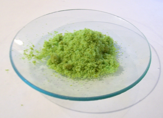

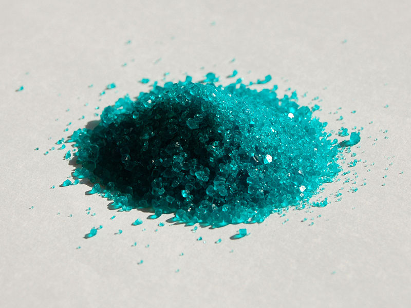

Хлорид никеля (II) шестиводный NiCl2·6H2O

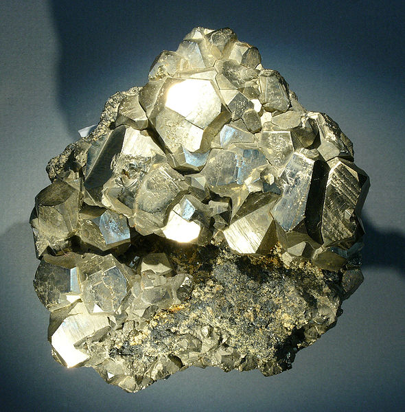

Пирит FeS2 (золото для дураков)
Пирит FeS2 ("золото для дураков")
Пирит FeS2
Пирит FeS2

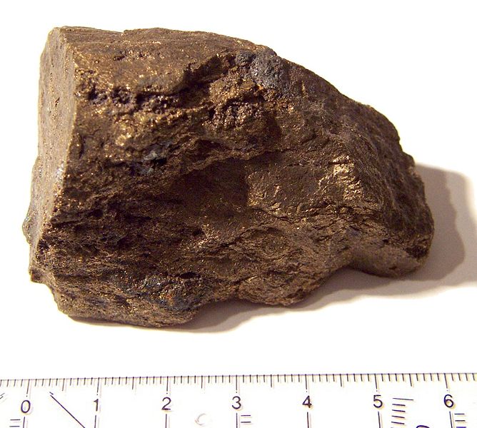

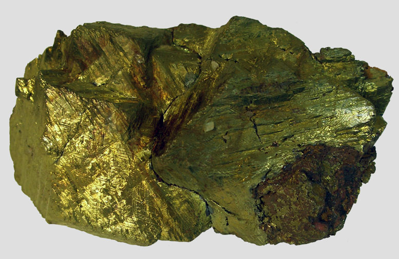

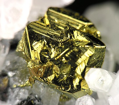

Халькопирит (медный колчедан) CuFeS2
Халькопирит (медный колчедан) CuFeS2 на кварце

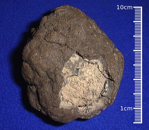

Железная руда - гематит  Fe2O3

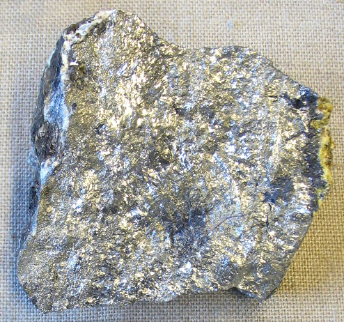

Хромовая руда (содержит хромит FeCr2O4)

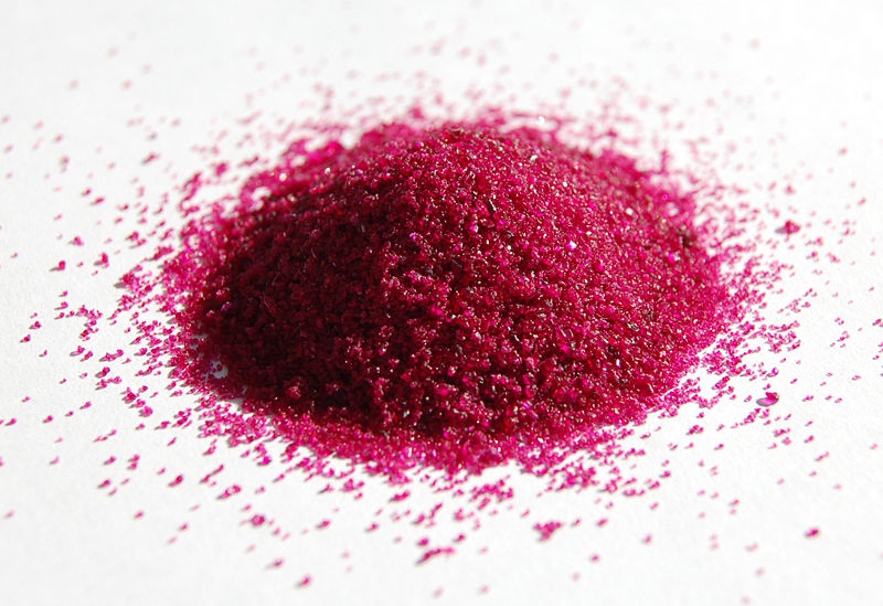

Кобальтовая руда
Кобальтовая руда

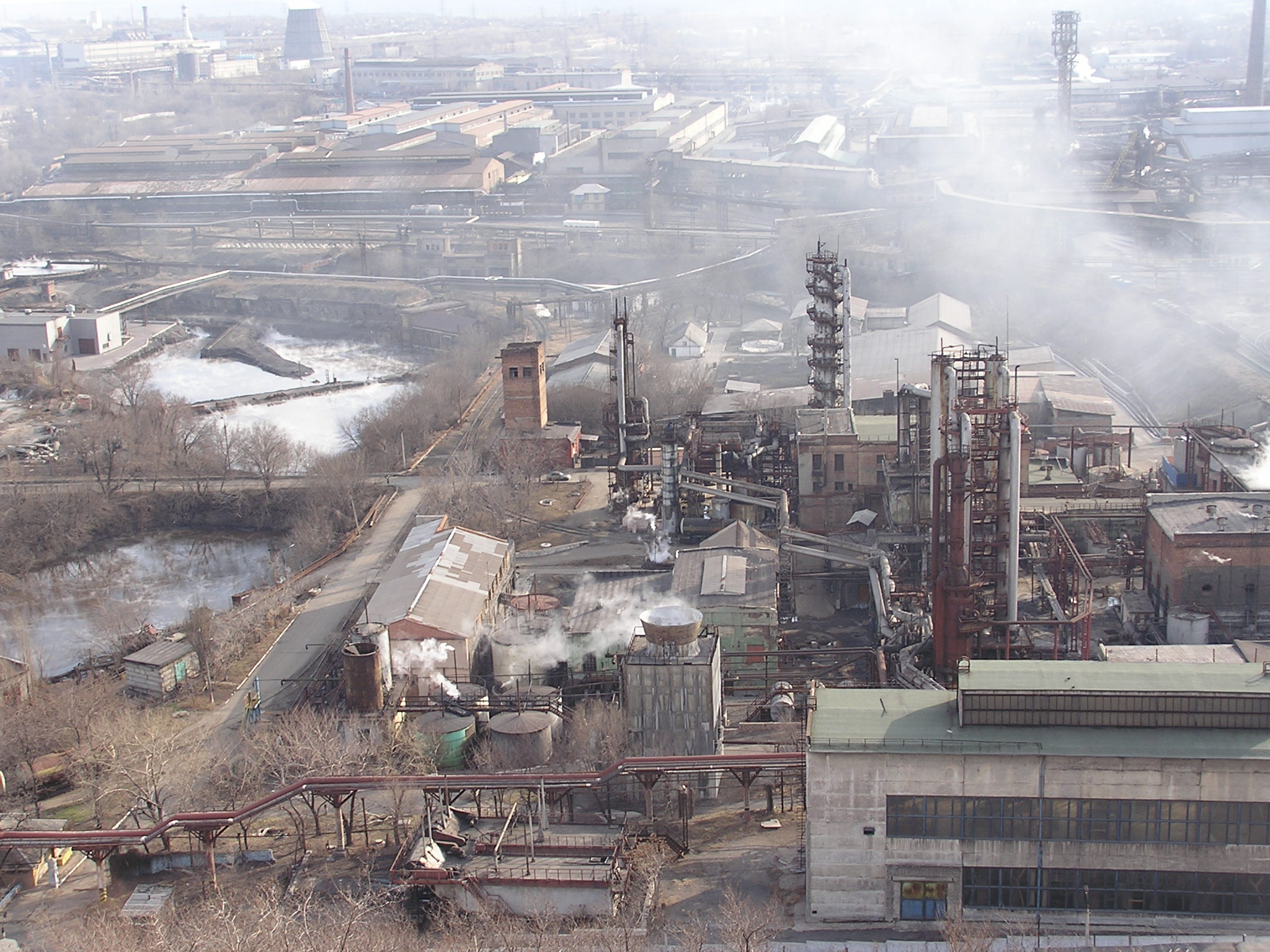

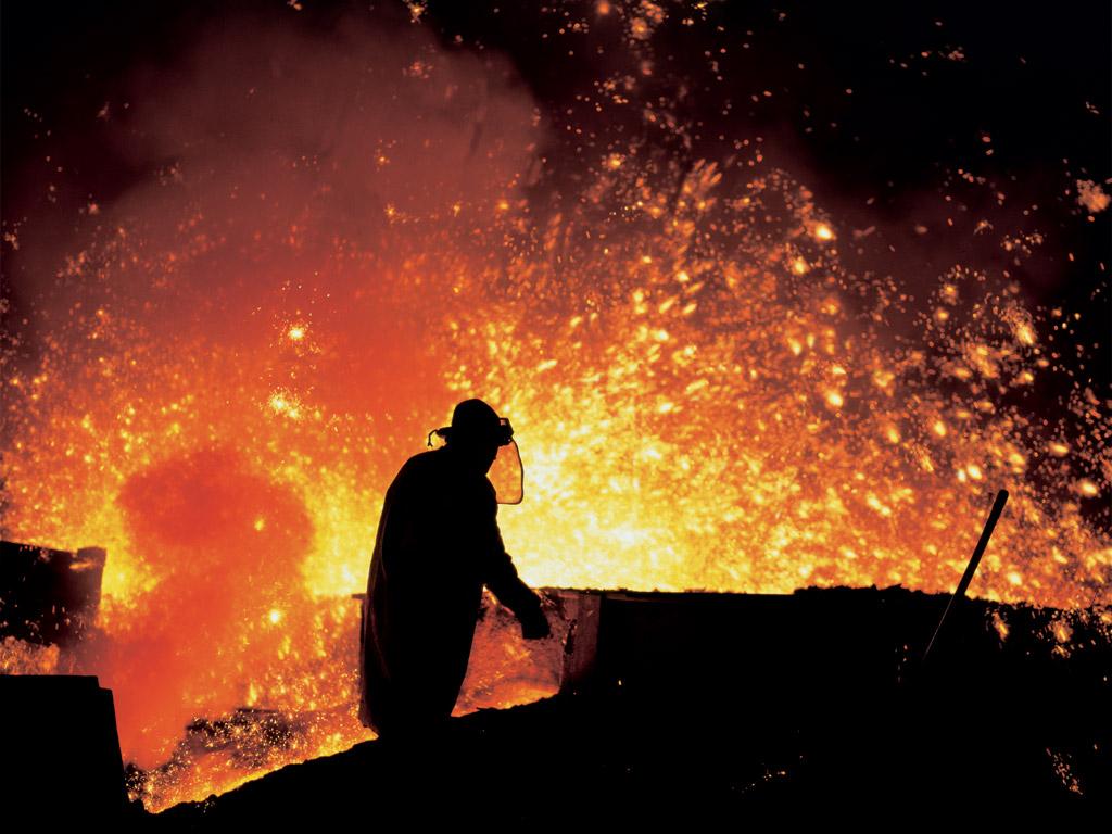

Металлургический комбинат

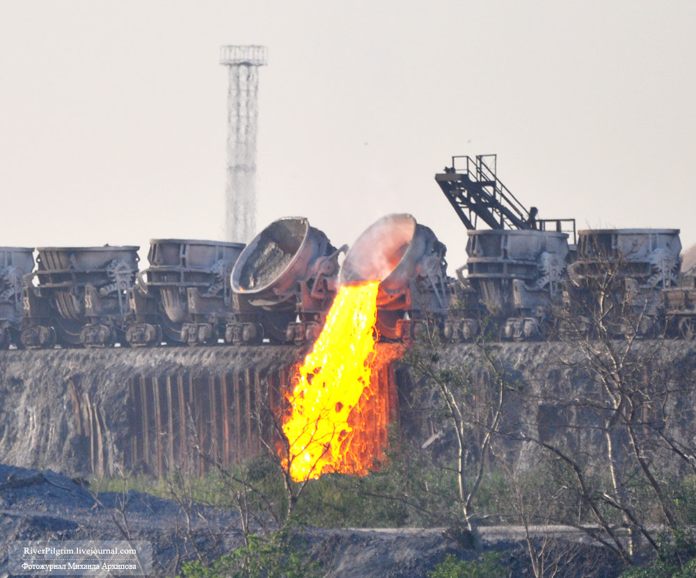

Металлургический комбинат (слив шлака)

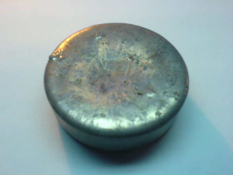

Свинец из свинцового глета
В качестве исходного вещества используем оксид свинца (II), иначе называемый свинцовым глетом. Этот тяжелый желтый порошок применяют для изготовления пластырей и замазки, поэтому его можно приобрести в аптеке или в хозяйственном магазине. Высушим 15 г оксида свинца, как было описано выше, и смешаем с 1 г порошкообразного древесного угля. Заполним смесью тигель, положим сверху кусочки угля и неплотно закроем крышкой. Сильно нагреем смесь в печи, через 10 минут после начала опыта перемешаем ее угольным стержнем и продолжим нагревание еще в течение 10 минут. Затем откроем печь, тигельными щипцами возьмем горячий тигель и выльем расплавленный свинец.
Свинец (расплав)
Свинец (расплав)

Смешаем 6 г оксида марганца (пиролюзита) МnО2 и 2 г алюминиевых опилок или очень тонкой стружки. Смесь положим на большой фарфоровый или глиняный черепок, помещенный на огнеупорной подставке. Для воспламенения насыплем на смесь небольшое количество (!) магниевого порошка и воткнем кусок магниевой ленты, которую осторожно подожжем. Чтобы можно было держаться на надлежащем расстоянии, укрепим бунзеновскую горелку на палке длиной около 1 м. Смесь также можно поджечь непосредственно бунзеновской горелкой, если направить на нее несветящееся пламя. Реакция протекает с яркой вспышкой. После охлаждения мы обнаружим темный комочек сплавленного марганца (содержание марганца 95-98 %). Металл очень хрупок, его можно раздробить в порошок молотком - только делать это надо на стальной подставке. Свежие сколы на металле серебристо-белые, но на воздухе они быстро темнеют вследствие образования тонких пленок цветов побежалости.
Алюминий превращается в оксид алюминия по следующему уравнению:
3МnО2 + 4Аl => 2Аl2О3 + 3Мn
При проведении опыта следует надеть защитные очки, так как в ходе реакций могут вылетать очень горячие искры. Вблизи не должно быть никаких легковоспламеняющихся предметов и веществ.
Если вас постигла неудача (воспламенения не произошло) ни в коем случае нельзя пытаться сразу близко рассматривать смесь. Подождите по меньшей мере 5 минут, так как нередко может последовать неожиданное "позднее зажигание".
Восстановление оксидов металлов металлическим алюминием называют алюмотермией. Аналогично можно восстановить оксиды никеля и хрома. Чтобы выход металла при алюмотермическом методе был выше, вместо порошка используют алюминиевую крупку; она не только реагирует не так бурно, но и воспламеняется труднее.
Алюмотермическая реакция (алюмотермия, горение термита)

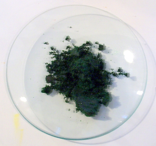

Хром, полученный алюмотермическим методом

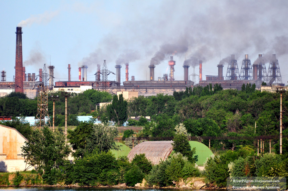

Город Запорожье (Украина). Кроме других металлургических предприятий в Запорожье есть титано-магниевый комбинат

Никель по тому же рецепту
Никель также можно получить в виде тонкого порошка, разлагая соли органических кислот. Но так как никель плохо растворяется в органических кислотах, получим метанат (или формиат) никеля, то есть никелевую соль метановой (или муравьиной) кислоты, следующим образом.
Из раствора сульфата никеля осадим, добавляя соду, карбонат никеля, который при взаимодействии с водой (гидролиз) частично переходит в гидроксид никеля. Осадок быстро отфильтруем и растворим при нагревании в 30-50%-ной метановой кислоте. При этом удаляется угольная кислота, и образуется метанат никеля Ni(HCOO)2, который выкристаллизовывается при увеличении концентрации раствора. (Осторожно! Метановая кислота едкая, а летучие пары ядовиты. Опыт проводить под тягой или на открытом воздухе!)
Кроме этого, можно приготовить соль с помощью реакции двойного обмена. Растворим 5 г сульфата никеля в воде и добавим раствор 4 г метаната (формиата) натрия. Соли взаимодействуют по схеме:
NiSO4 + 2NaHCOO => Ni(HCOO)2 + Na2SO4
При увеличении концентрации раствора сначала выделяется метанат никеля; легкорастворимый сульфат натрия останется в маточном растворе.
Прокаливая соль в пробирке, получим легкие крошки порошка никеля. Благодаря своей большой поверхности тонкодисперсные металлы химически очень активны. Например, порошок никеля является незаменимым катализатором при присоединении водорода органическими молекулами (гидрирование). Эта реакция описана в одном из следующих разделов применительно к отверждению жиров. Пероксид водорода (как мы можем легко проверить) каталитически разлагается тонкодисперсными металлами.

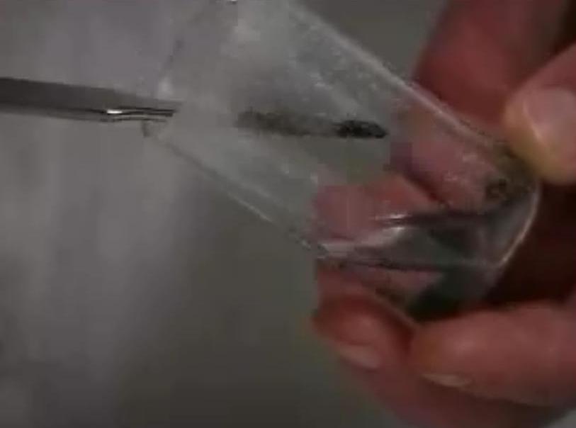

Никель Ренея или скелетный никель
Никель Ренея или "скелетный никель".
Никель Ренея - пористый никель, который получается при действии раствора щелочи на сплав никеля и алюминия. При этом алюминий растворяется, а никель остается в виде пористого осадка с высокой активностью. Для удаления воды полученный никель промывают спиртом или ацетоном.
Никель Ренея широко используется в органическом синтезе как катализатор гидрирования. Подобно никелю, полученному разложением формиата (или других органических солей никеля), никель Ренея обладает пирофорными свойствами - воспламеняется на воздухе.
Никель Ренея (пирофорный никель) - получение
school-collection.edu.ru
(Реакция сплава никеля и алюминия со щелочью)
(При нагревании реакция идет быстрее)
(Никель промывают водой, потом спиртом)

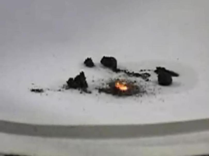

Никель Ренея (пирофорный никель) - воспламенение
(Никель Ренея достают из-под слоя спирта)
(Когда спирт испаряется, никель загорается)
Смотреть Видео (5 Мб, .mov)

Тот, кто хочет получить полное представление о термическом поведении сплава, должен начать опыты с чистого свинца и затем перейти к добавлению сначала небольших, а затем все увеличивающихся, точно взвешенных количеств олова. Таким образом можно снова использовать предыдущие сплавы. Найденную взаимосвязь представим графически. На листе миллиметровой бумаги отложим на оси абсцисс (горизонтально) время, а на оси ординат (вертикально) - температуру. На рисунке внизу приведена полученная таким образом кривая. Чистый свинец равномерно охлаждается до 327 °С. Затем появляется площадка, так как металл застывает, высвобождая то тепло, которое было поглощено при плавлении. После полного застывания опять наблюдается равномерное остывание, которому соответствует на графике почти прямая линия.

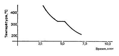

Кривая охлаждения
Кривая охлаждения
При увеличении содержания олова сплавы затвердевают при все более низкой температуре. Начало затвердевания выражается в более или менее отчетливом перегибе кривой охлаждения. Только при 183,3 °С опять наблюдается (независимо от состава сплава) область постоянной температуры. После этого расплав полностью затвердевает и равномерно охлаждается.
Объяснить это своеобразное поведение сплавов можно следующим образом. Из богатого свинцом сплава выделяется сначала чистый свинец (область от первого изгиба до площадки). Так продолжается до тех пор, пока еще жидкий сплав не достигнет состава, который обладает самой низкой точкой плавления. Этот сплав, называемый эвтектическим, выделяется в виде единого целого и является причиной появления площадки при 183 °С. Его состав: 73,9% (ат.) олова и 26,1% (ат.) свинца, то есть 16,2 г олова приходится на 10 г свинца. Если мы сразу приготовим сплав этого состава, то он затвердеет при 183 °С, а на кривой охлаждения не будет точек перегиба. В сплавах с более высоким содержанием олова выделяется сначала олово, а затем опять - эвтектический состав. Из множества кривых охлаждения получают полную термическую диаграмму состояния (смотри рисунок), которая характеризует важнейшие свойства сплавов. Она может быть существенно усложнена, например иметь несколько эвтектических точек.
Наши сплавы можно использовать в качестве припоя. Для этой цели лучше всего подходят сплавы с содержанием свинца 50-70 % (масс).
Диаграмма состояния
Диаграмма состояния

В нашей маленькой печи мы можем получить немного латуни. Для этого расплавим медь с помощью бунзеновской или, лучше, стеклодувной горелки и затем добавим кусочки цинка; можно и сразу поместить кусочки обоих металлов в тигель. Латунь 60 содержит, например, 60 весовых частей меди и 40 весовых частей цинка (В СССР так называемые двойные латуни тоже маркируются по содержанию меди. Марка Л80, например, означает, что в латуни содержится 79- 81 % меди, а остальное - цинк. - Прим. перев.). Для литья цинка под давлением применяют сплав, содержащий около 94% цинка, 4% алюминия и 2% меди.

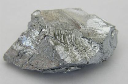

Свинец
Электрохимически рафинированный свинец (99.989 %)
Свинец
Свинец (99.999 %)
Свинцовая руда
Свинцовая руда

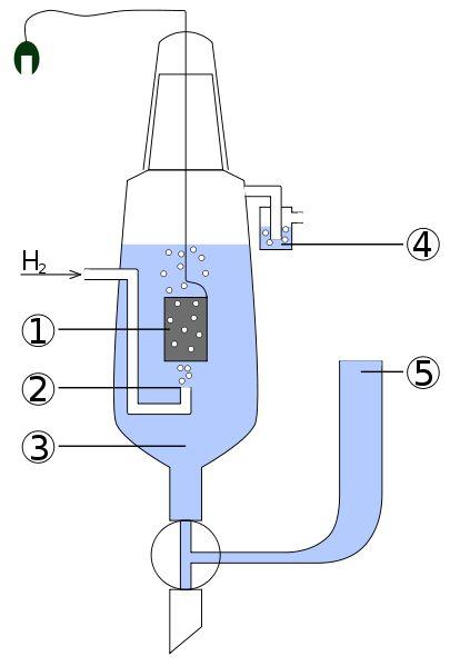

Стандартный водородный электрод
Схема стандартного водородного электрода. Потенциал стандартного водородного электрода условно принят за ноль.
1. Платиновый электрод.
2. Подводимый газообразный водород.
3. Раствор кислоты (обычно HCl), в котором концентрация H+ = 1 моль/л.
4. Водяной затвор, препятствующий попаданию кислорода воздуха.
5. Электролитический мост (состоящий из концентрированного р-ра KCl), позволяющий присоединить вторую половину гальванического элемента.

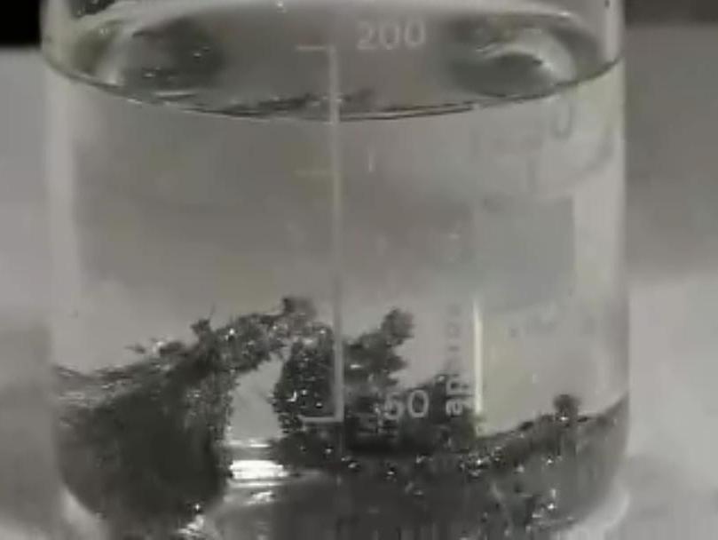

Оловянное дерево
Оловянное дерево.
В раствор хлорида олова (II) SnCl2 опускают цинковую пластинку. Через несколько минут на цинке вырастают игольчатые кристаллы олова
Оловянное дерево
Оловянное дерево school-collection.edu.ru
Оловянное дерево
Оловянное дерево
Оловянное дерево
Оловянное дерево
Оловянное дерево
Оловянное дерево
Оловянное дерево
Оловянное дерево
Оловянное дерево
Оловянное дерево
Оловянное дерево
Оловянное дерево
Смотреть Видео (2 Мб, .mov)

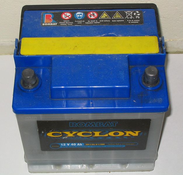

Особое место занимают регенерирующие элементы, известные под названием аккумуляторы. В них протекают обратимые реакции, и их можно перезаряжать после разрядки элемента, подключив к внешнему источнику постоянного тока.
В настоящее время наиболее распространены свинцовые аккумуляторы; в них электролитом служит разбавленная серная кислота, куда погружены две свинцовые пластины. Положительный электрод покрыт пероксидом свинца PbO2 (современное название - диоксид свинца), отрицательный представляет собой металлический свинец. Напряжение на клеммах составляет примерно 2,1 В. При разрядке на обеих пластинах образуется сульфат свинца, который опять превращается при зарядке в металлический свинец и в пероксид свинца.

Свинцово-кислотный аккумулятор

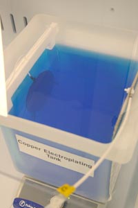

Металл осаждается током
Отогнув концы двух пластин из тонкой листовой меди, подвесим их на противоположных стенках химического стакана или, лучше, маленького стеклянного аквариума. Клеммами прикрепим к пластинам провода.
Электролит приготовим по следующему рецепту: 125 г кристаллического сульфата меди, 50 г концентрированной серной кислоты и 50 г спирта (денатурата), остальное - вода до 1 литра. Для этого сначала растворим сульфат меди в 500 мл воды, затем осторожно, маленькими порциями добавим серную кислоту (Нагревание! Жидкость может разбрызгиваться!), после этого вольем спирт и доведем водой до объема 1 л.
Готовым раствором наполним кулонометр и включим в цепь переменное сопротивление, амперметр и свинцовый аккумулятор. С помощью сопротивления отрегулируем ток таким образом, чтобы его плотность составила 0,02-0,01 А/см2 поверхности электродов. Если медная пластина имеет площадь 50 см2, то сила тока должна находиться в пределах 0,5-1 А.
Через некоторое время на катоде (отрицательный электрод) начнет выделяться светло-красная металлическая медь, а на аноде (положительный электрод) медь будет переходить в раствор. Чтобы очистить медные пластины, будем пропускать ток в кулонометре около получаса. Затем вытащим катод, осторожно высушим его с помощью фильтровальной бумаги и точно взвесим. Установим в ячейке электрод, замкнем цепь с помощью реостата и будем поддерживать постоянную силу тока, например 1 А. Через час разомкнем цепь и опять взвесим высушенный катод. При токе 1 А за час работы его масса увеличится на 1,18 г.
Следовательно, количество электричества, равное 1 ампер-часу, при прохождении через раствор может выделить 1,18 г меди. Или в общем: выделившееся количество вещества прямо пропорционально количеству прошедшего через раствор электричества.
Чтобы выделить 1 эквивалент иона, необходимо пропустить через раствор количество электричества, равное произведению заряда электрода е на число Авогадро NA:

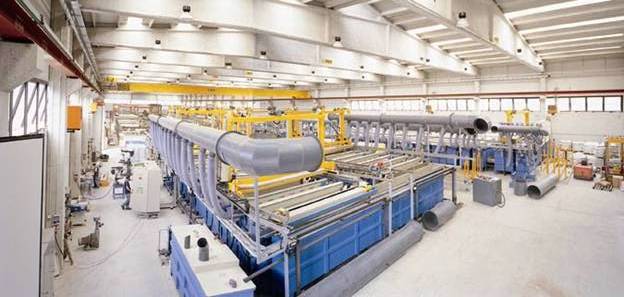

Гальванический цех
Гальванический цех
Гальванический цех
Гальванический цех
Гальванический цех
Гальванический цех
Гальваническая ванна
