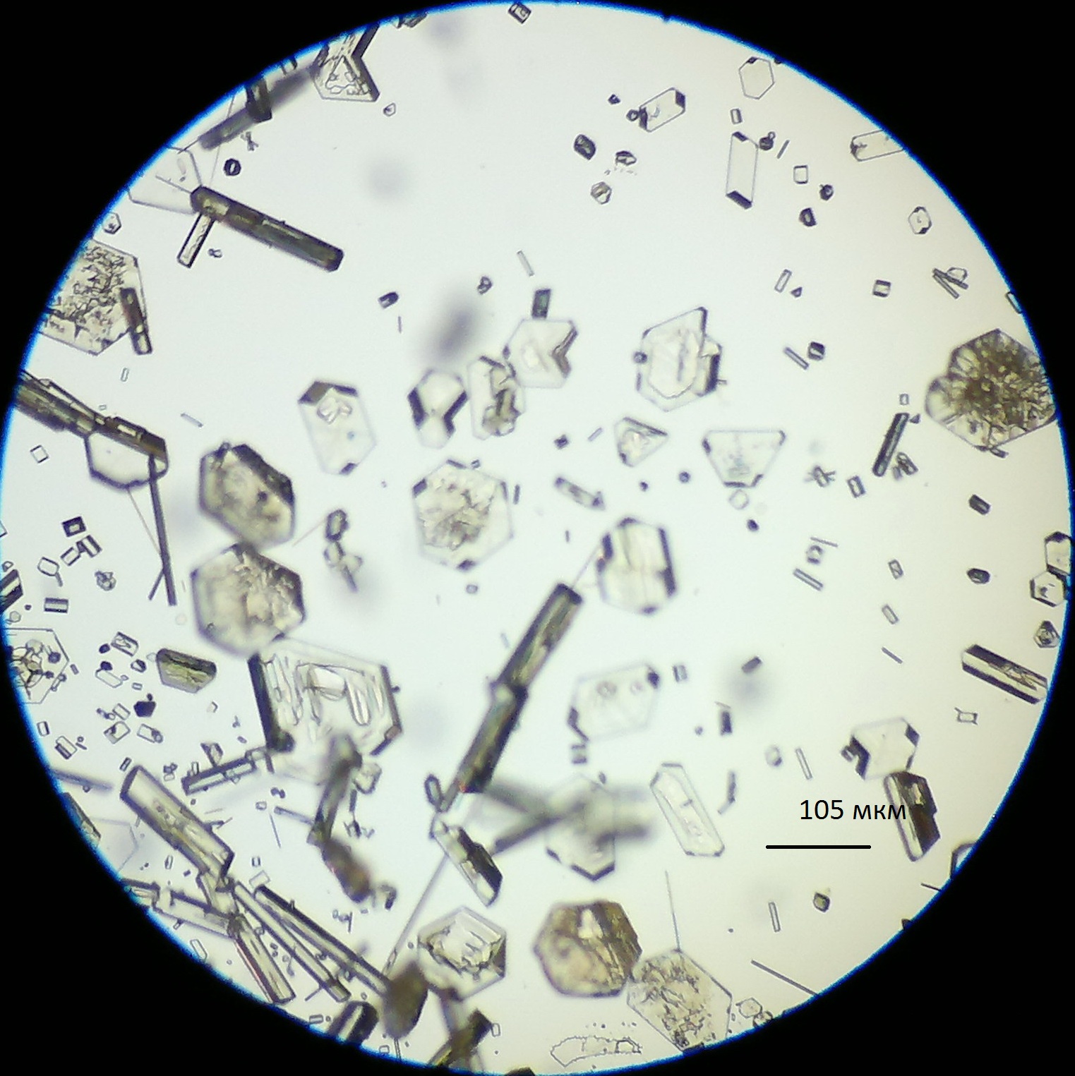

К капле слегка подщелочённого KOH раствора кислого сурьмянокислого калия (КН2SbO4 по Коренману или К[Sb(OH)6] по современным данным) прибавил несколько кристалликов LiCl (вещество чрезвычайно легко поглощающее воду). Практически сразу началось образование очень мелких белых кристаллов. Через 5 мин. на периферии капли началось выделение относительно крупных светлых кристаллов в виде округлых образований из мелких иголок (сферолиты). Сами иглы слегка утолщены к середине. При увеличении 120 раз наблюдается следующая картина.
File comment: Сферолиты Li[Sb(OH)6]

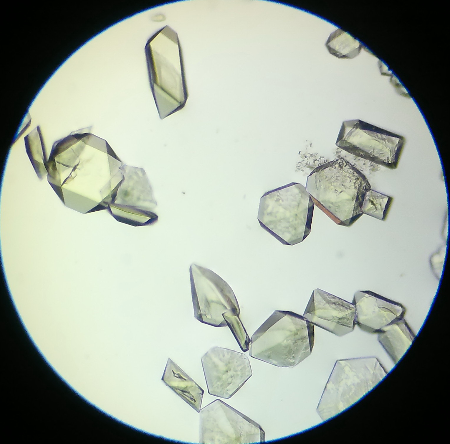

Вот ещё очень красивые кристаллы выпавшие на предметном стекле из подкисленного уксусом уранилацетата с несколькими кристалликами LiCl. Выпадение этих кристаллов произошло не сразу (как с NaCl), а постепенно, через несколько минут. Получились огромные кристаллы литий-уранил-ацетата .
File comment: Литий-уранил-ацетат ув. 120 раз

Кристаллы получаются разных размеров даже в одной капле на предметном стекле, и их форма может быть различной (конечно, в известных пределах). Условия роста кристаллов в различных областях капли отличаются, поэтому и размеры их значительно меняются.

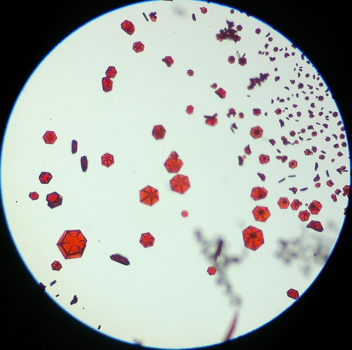

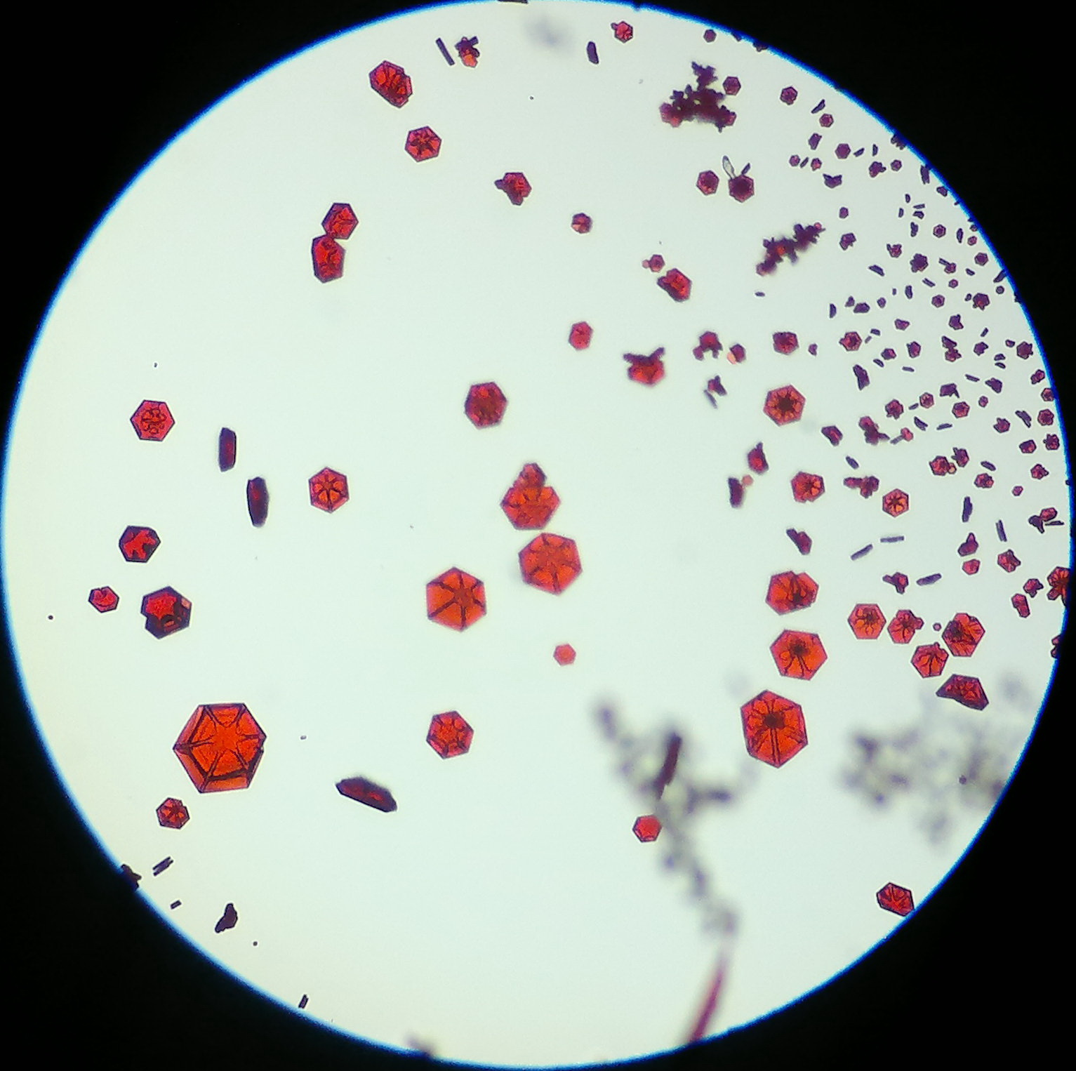

Вот например, из избытка раствора KI и BiCl3 (подкисл. HCl) образуется оранжевый раствор K2[BiI5]. К капле этого раствора прибавил несколько кристалликов CsCl и сразу выпадают яркие оранжевые (красные) шестиугольники Cs2[BiI5]*2.5H2O. Получающиеся кристаллы имеют очень разные размеры.
Поэтому даже имея масштабный отрезок на фото, мы в большинстве случаев не сможем утверждать, что у нас на предметном стекле получаются кристаллы строго определённого размера. Обычно можно лишь сказать , что в данной реакции образуются, в основном, мелкие или крупные кристаллы. И указать наиболее характерную форму наиболее крупных (заметных) кристалликов. Что касается моих фоток, то вид поля зрения на фотоснимке, точно такой же как при наблюдении "вживую". Видя снимок, конечно, сразу можно оценить крупные или мелкие кристаллы получаются.
File comment: Cs2[BiI5]*2.5H2O при ув. 120 раз

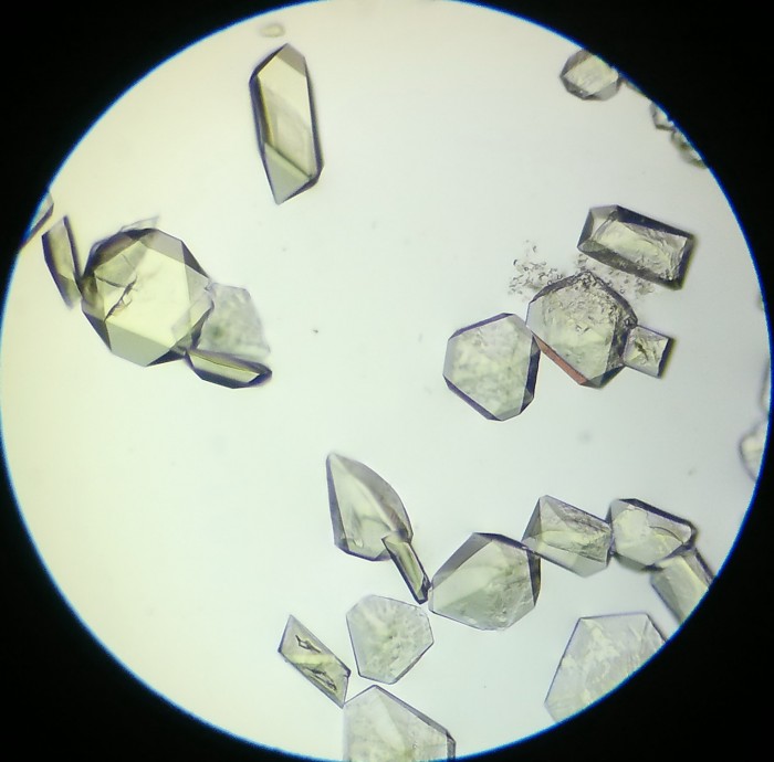

Вот ещё кристаллы полученные добавлением нескольких кристалликов CsCl к подкисленному раствору BiCl3 на предметном стекле. Быстро образуются бесцветные очень крупные шестиугольники и ромбы Cs2[BiCl5]*2,5H2O. Эти кристаллы похожи на крист. Cs2[BiI5]*2,5H2O показанные выше.
File comment: Cs2[BiCl5]*2,5H2O ув. 120 раз

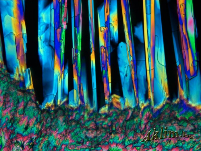

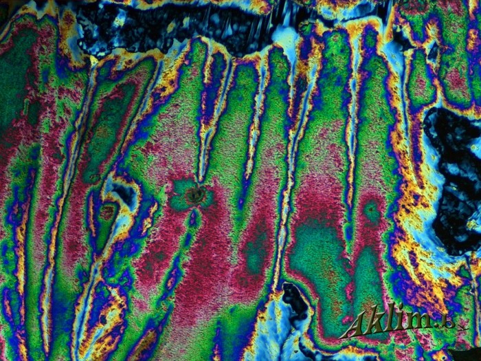

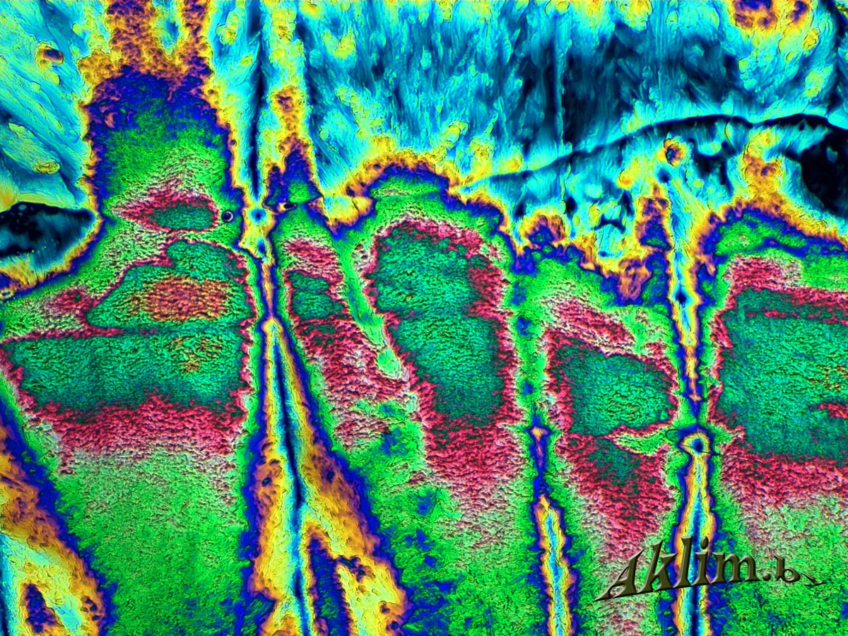

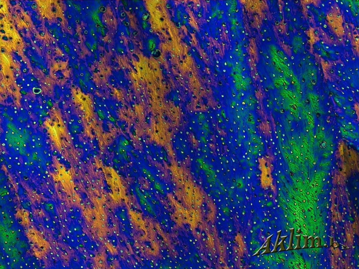

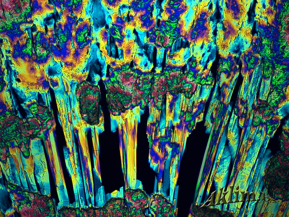

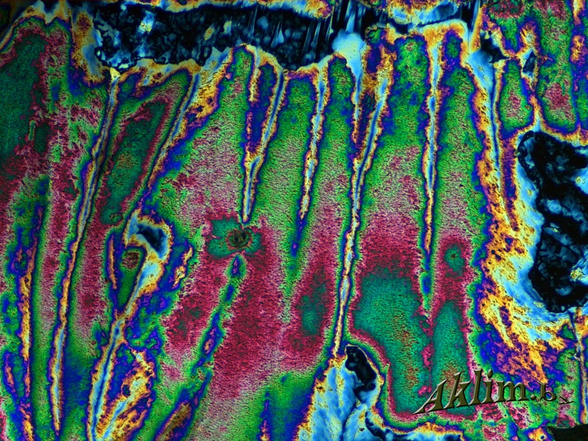

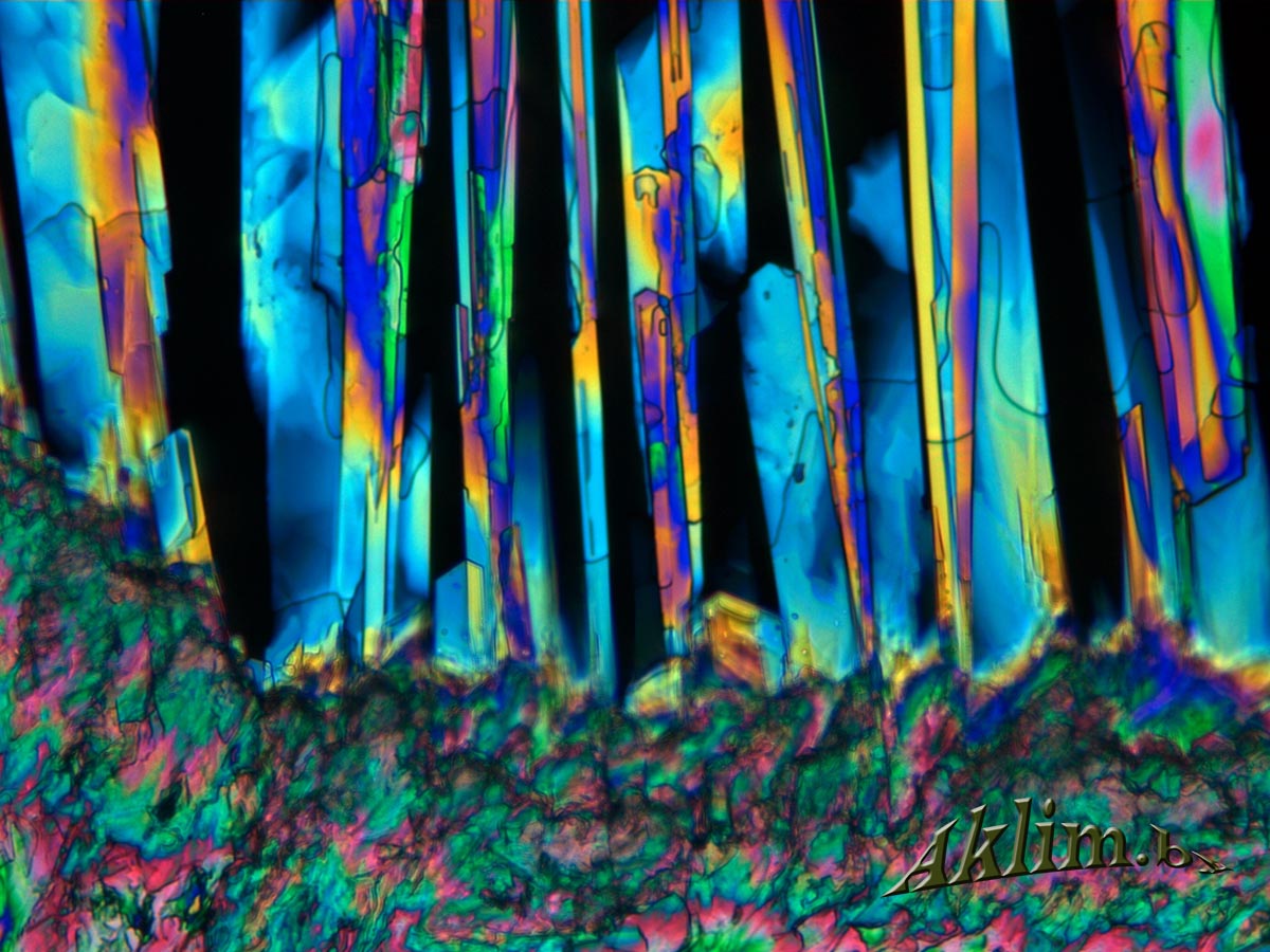

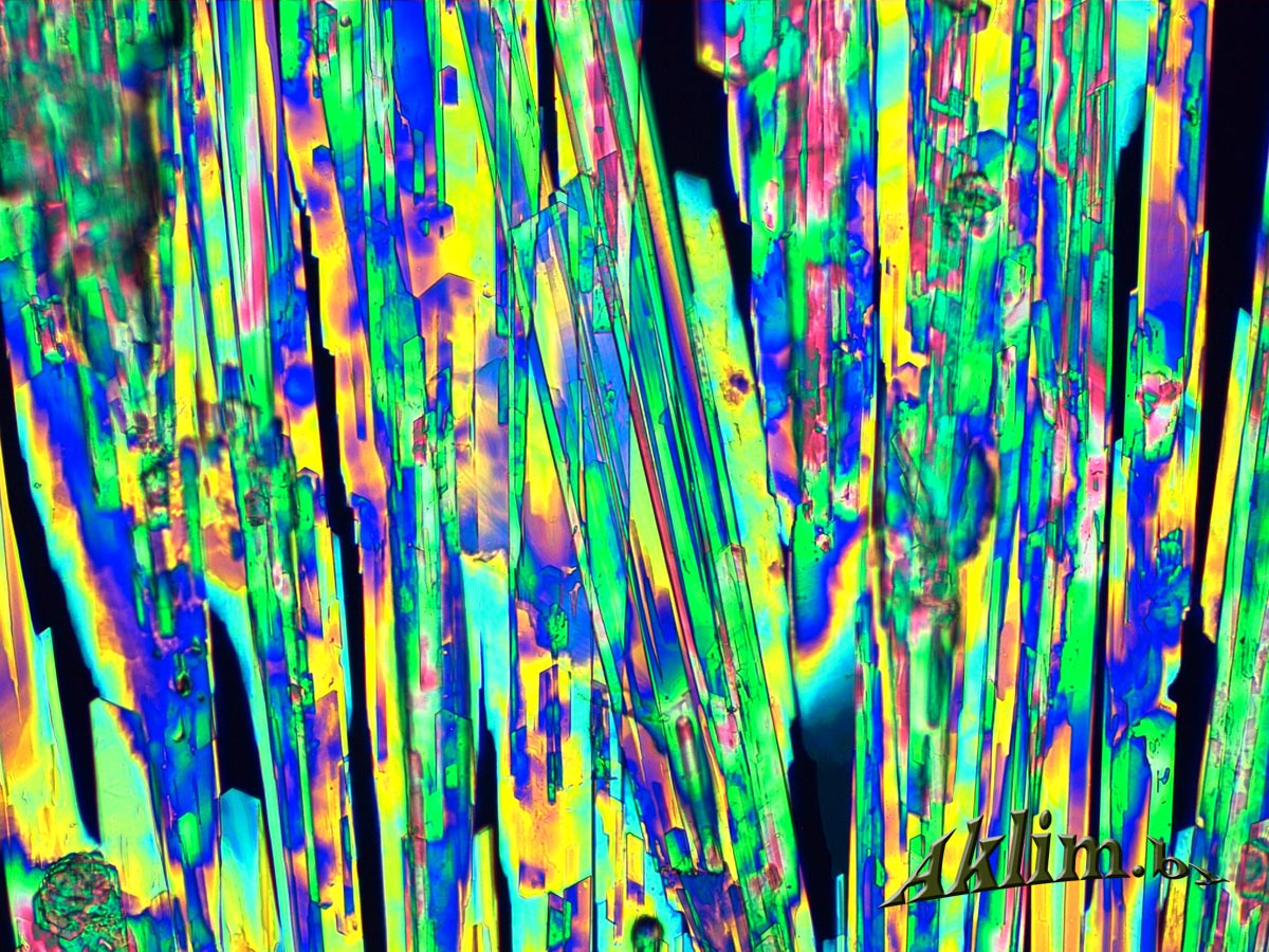

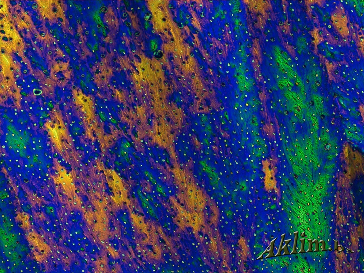

кристаллы ванилина в поляризованном свете
