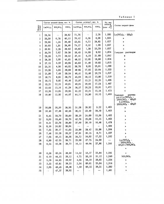

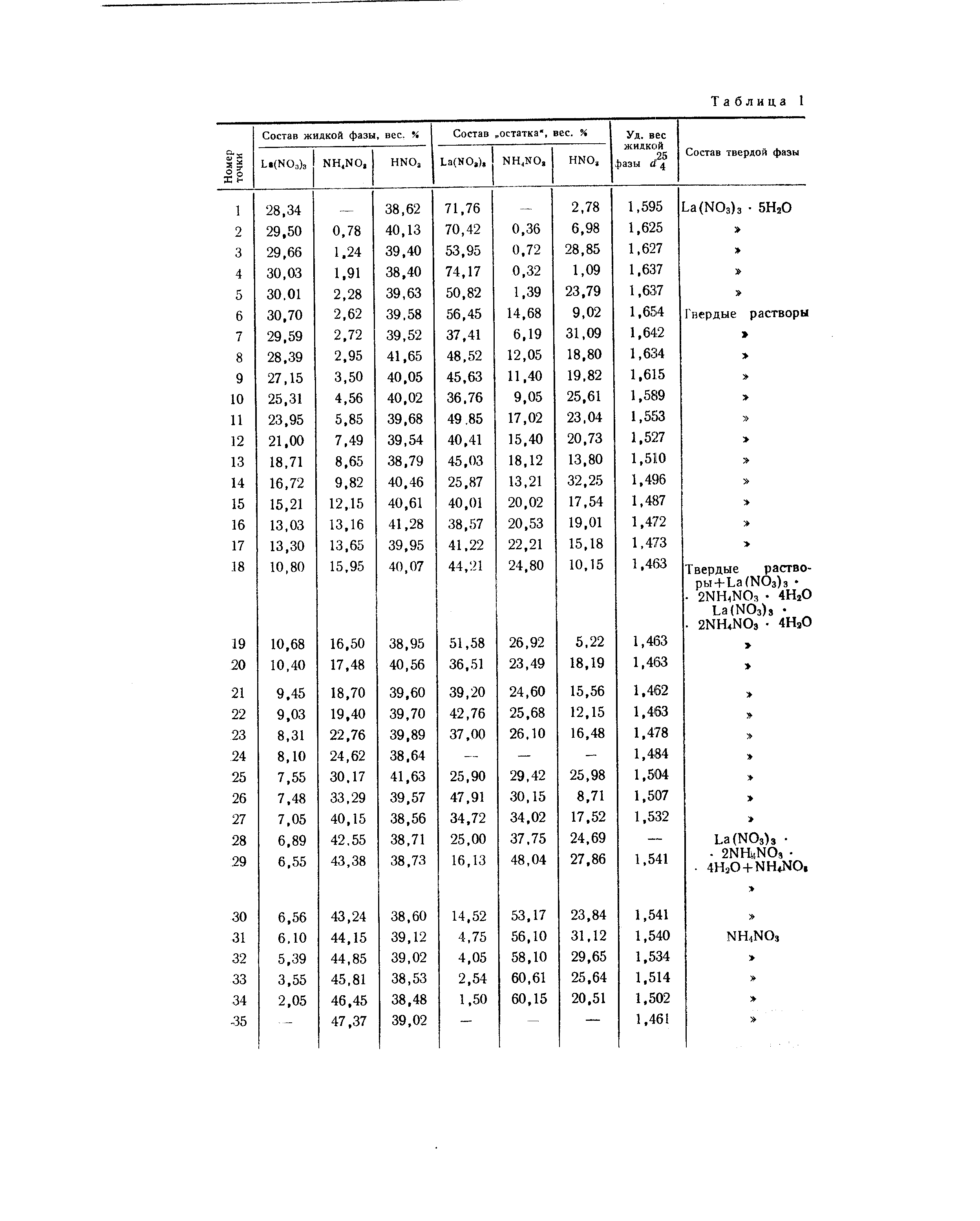

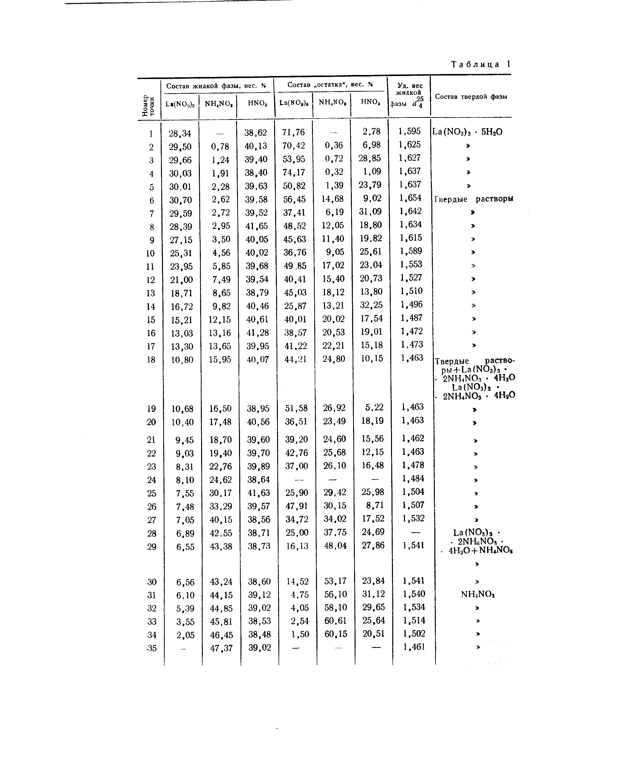

У меня возник вопрос как очистить легкорастворимые и очень растворимые вещества в воде. Такие как нитрат лантана, цитрат натрия. Перекристаллизация наверное не подойдет так как основное вещество не выпадет в осадок при охлаждении. Кто нибудь сталкивался с такой задачей?
 Post subject: Re: Техника лабораторных работ (советы практикам)
PostPosted: 29 Oct 2016 19:34
ЕвгенийZ
Растворимость можно значительно снизить введением в р-р кислоты анионообразователя. Именно так поступают при очистке лантаноидов, когда недопустимо наличие солей соосадителей (двойные соли лантаноидов и аммония, например).
В вашем случае это азотка до 6N
растворимость нитрата лантана, взято из Физико-химический анализ (Назарянц, 1963)
tmp_5719-024176018172129233217192088031070109097202186002-274937746.png [ 86.36 KiB | Viewed 20258 times ]
