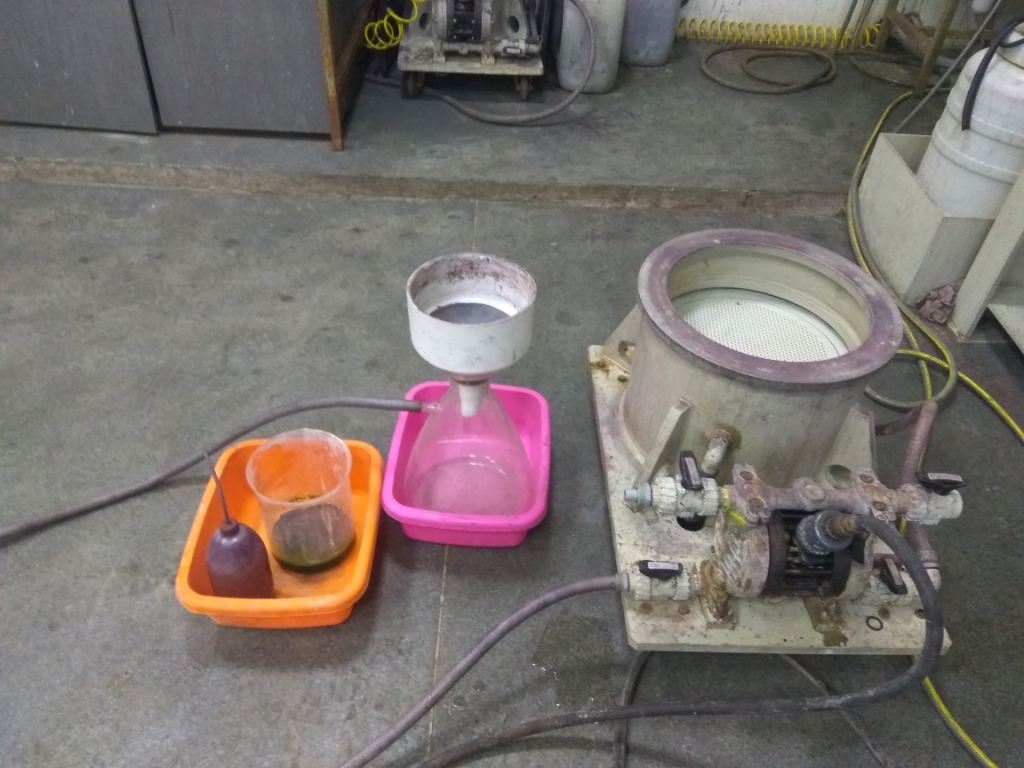

Примерно так:

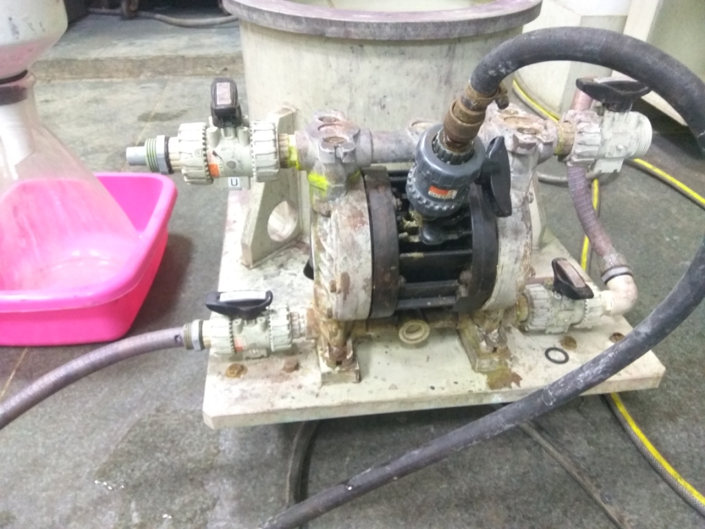

Насос случаем не водно-кольцевой? А то смотрю рядом с насосом "бассейн".
 Post subject: Re: Фильтрование. Центрифугирование
PostPosted: 28 Apr 2021 16:52
Posts: 65647
Нет. Это поршневой(?) насос, который работает на сжатом воздухе от компрессора. В зависимости от положения кранов может работать на всасывание и на нагнетание. Когда переключаешь - вода течет на пол.
PostPosted: 29 Apr 2021 07:47
Joined: 05 Nov 2015 13:31
Posts: 359
Location: самарская обл.
Мембранно-воздушный! На работе такой есть. Внутри него есть 2 обратных шариковых клапана, как у поршневого или плунжерного. По потоку его ещё можно продуть, против потока - нет.

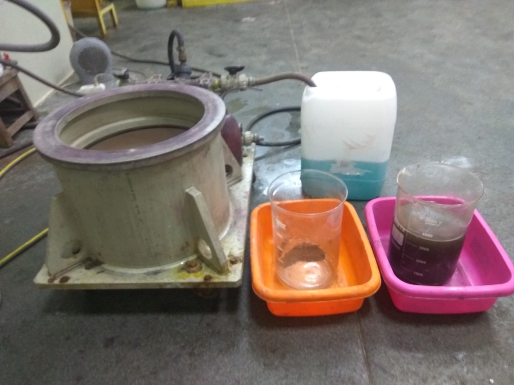

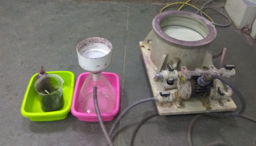

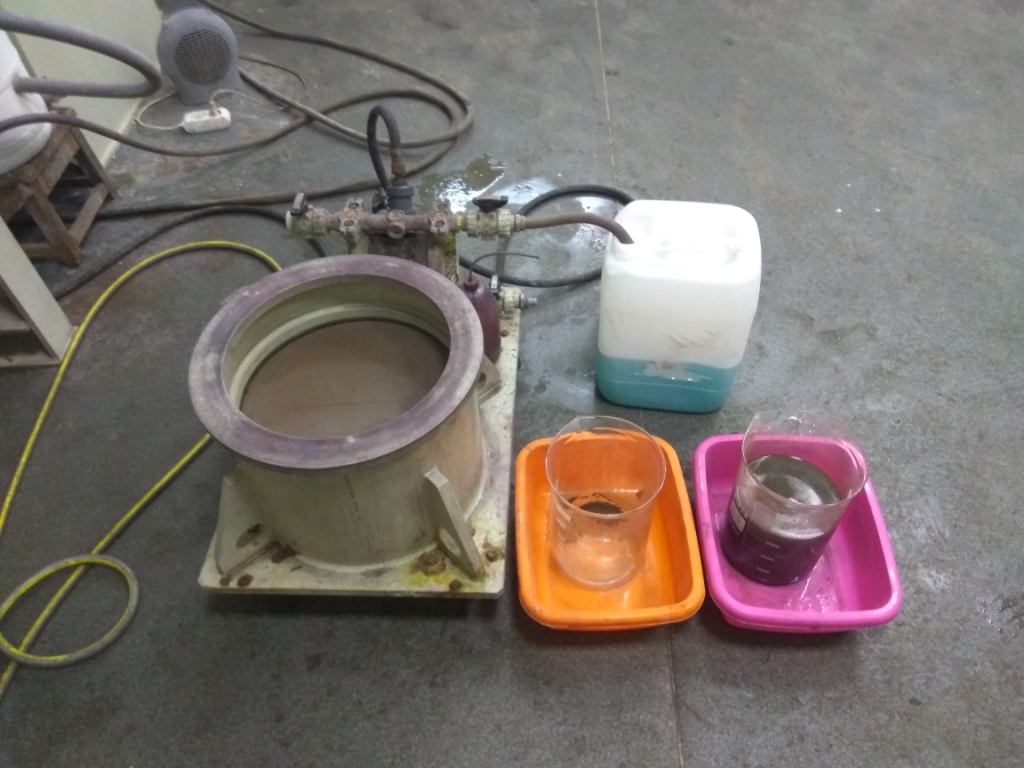

Фильтрование и промывка осадка:
А) На самом фильтре (нутч-фильтр):

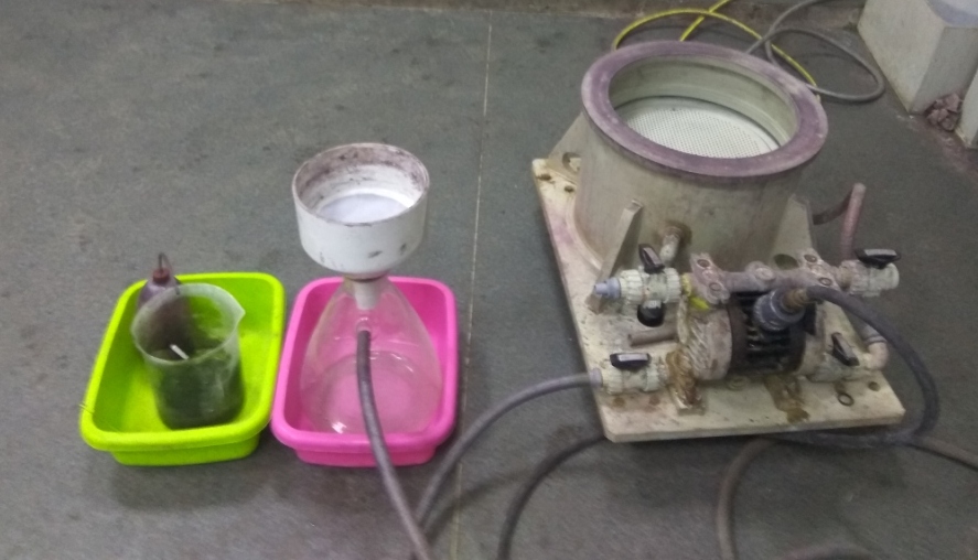

Б) С помощью воронки Бюхнера, подключенной к насосу фильтра (сам большой фильтр отключен от насоса закрытым краном)
PostPosted: 10 May 2021 22:56
Posts: 65647
Столкнулся сегодня с неприятной ситуацией: фильтровал раствор с бака - именно на том фильтре, который на фото выше. Масштабы - не сопоставимо больше, чем 5-л стаканы на фото. Сначала фильтровалось нормально, но очередная порция раствора "застряла": насос работает ("стучит"), но фильтрование ПОЛНОСТЬЮ прекратилось. Несколько раз открыл закрыл кран подачи воздуха и ударил по самому фильтру (осторожно, чтобы не расплескать жидкость). Ни с того, ни сего стал снова фильтровать. Видимо, в механизм что-то попало.

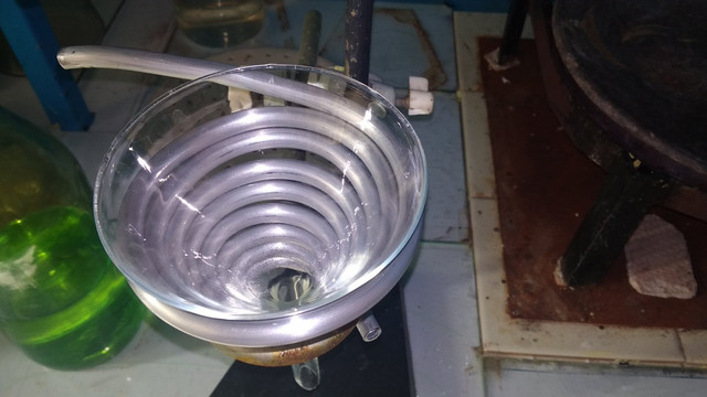

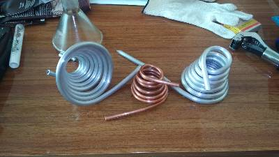

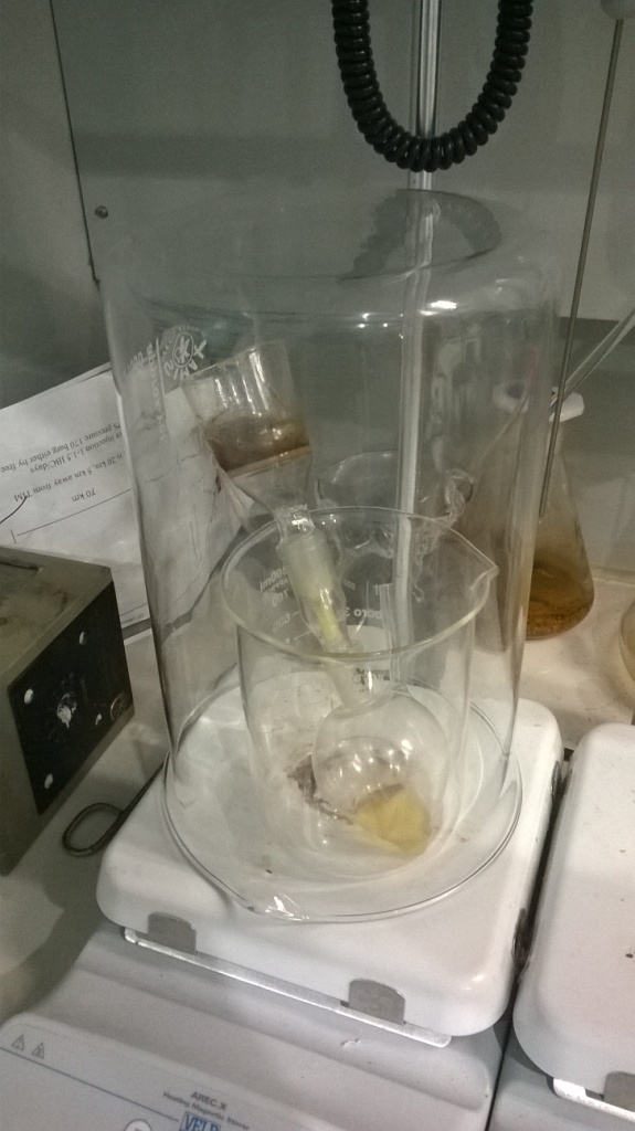

Воронка для горячего фильтрования из алюминиевой или медной трубки скрутить воронку и пропускать по ней горячий пар не пробовал но идея хорошая

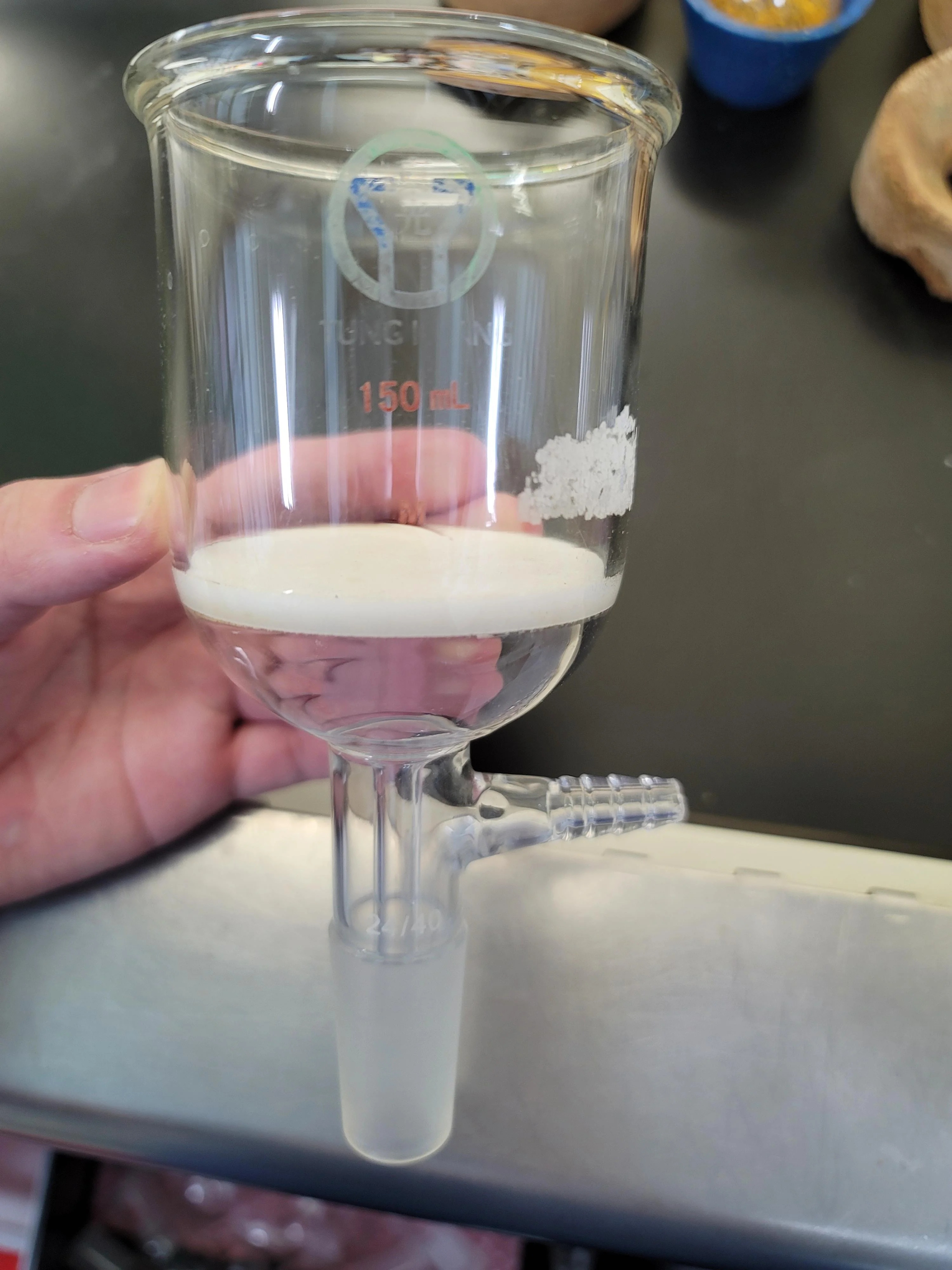

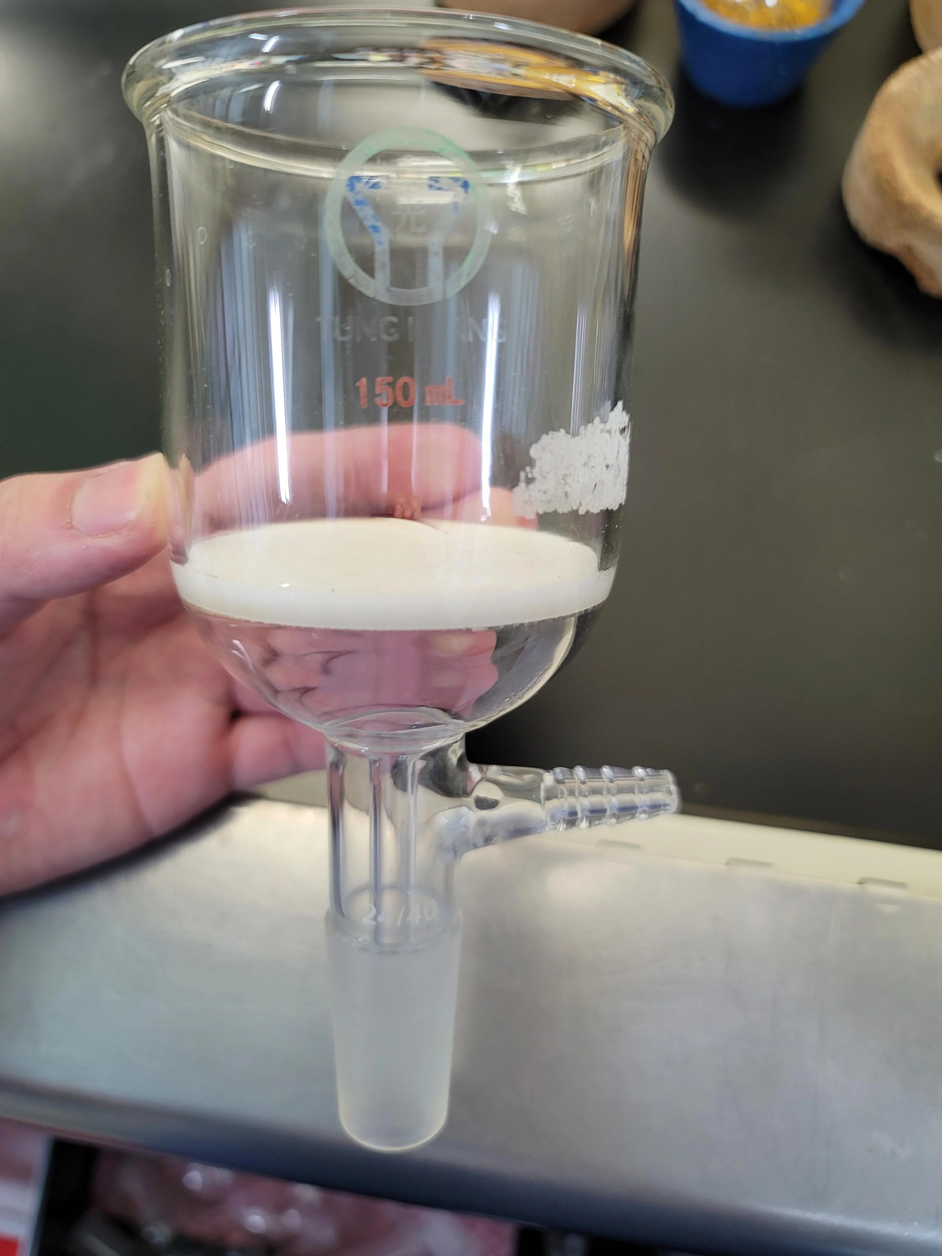

Воронка для вакуумного фильтрования (фильтр Шотта)
в таком исполнении (с боковым отростком) я ее не видел
PostPosted: 10 Sep 2021 05:00
Posts: 12213
19-й шлиф? Колба нужна соответствующая, обычная может лопнуть.
PostPosted: 10 Sep 2021 09:37
Posts: 65647
Шлиф - не проблема: сейчас достаточно переходников.
