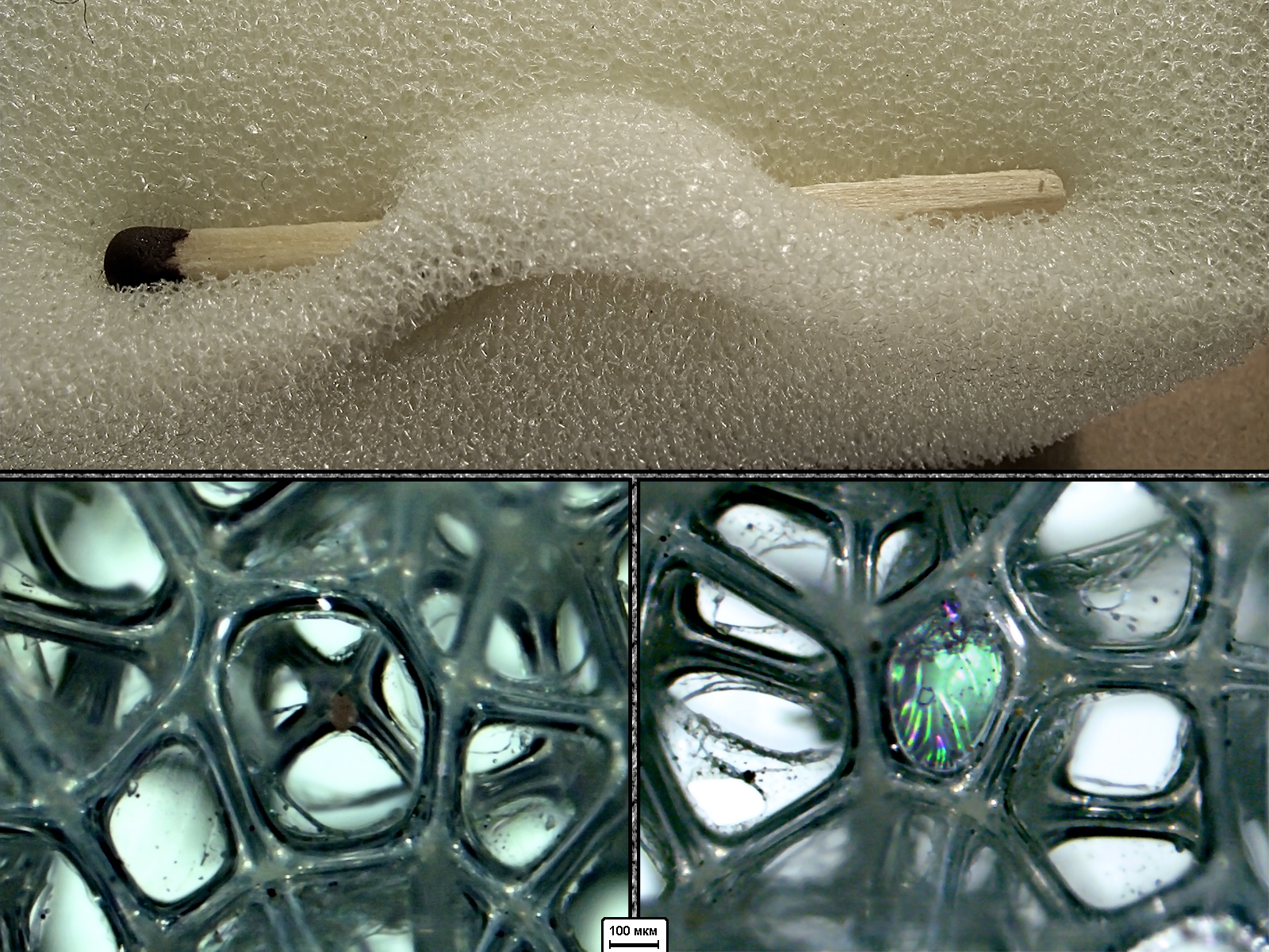

Пенополиуретан: обычный мебельный поролон.
Взгляд на поры через микроскоп.

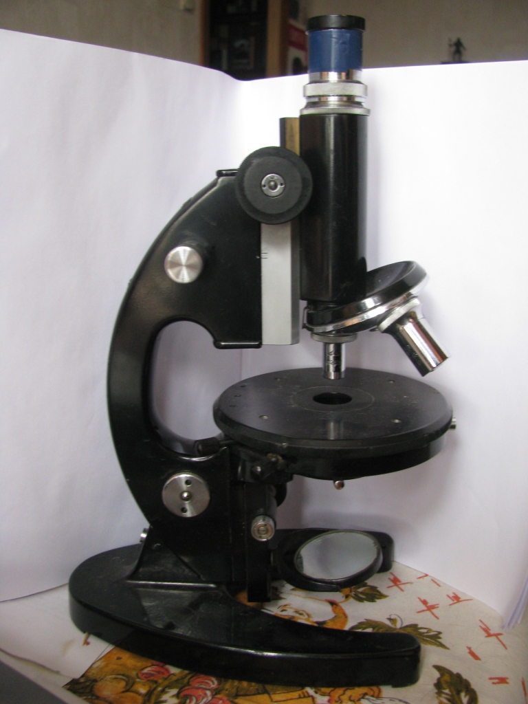

Вчера мне дали во временное пользование микроскоп
File comment: микроскоп

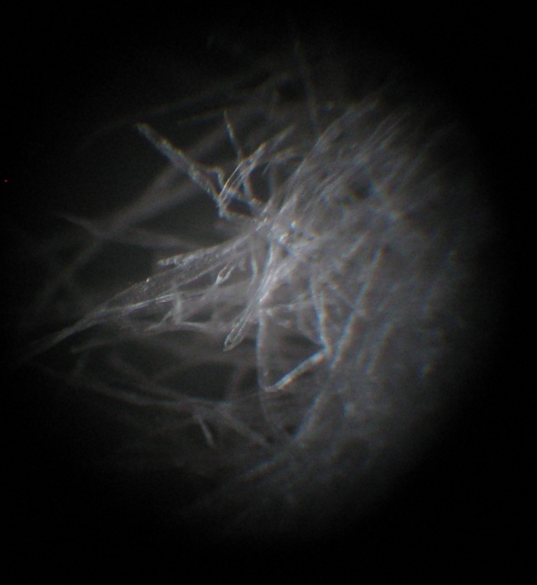

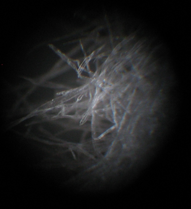

Сразу же попробовал сделать фотографии, но как я и ожидал, все не так просто: на фото видна только центральная часть изображения, все остальное не попадает в кадр.
Вот фотография фильтровальной бумаги (видны волокна целлюлозы)
File comment: волокна целлюлозы
как решить эту проблему, я не в курсе.

Хороший микроскоп.Я когда-то начинал с такого.
А чем фотографировали?

Камера Canon SX 100 IS.
Обнаружил, что область съемки самая широкая, если объектив фотоаппарата прислонить вплотную к окуляру микроскопа.

Иногда в рекламе оптических приборов (не только микроскопов) указывают: «можно смотреть не снимая очки». Это значит, что оптическая система окуляра сделана так, что можно смотреть с некоторого расстояния через посторонний оптический прибор (очки). При этом, изображение остается качественным, без дефектов вроде урезания видимого поля.
Через такой окуляр, как правило, неплохо получается фотографировать.
Само собой, идеально будет, когда есть спец. насадка для фотоаппарата или отдельный порт для фотокамеры; вроде такого микроскопа. ;)

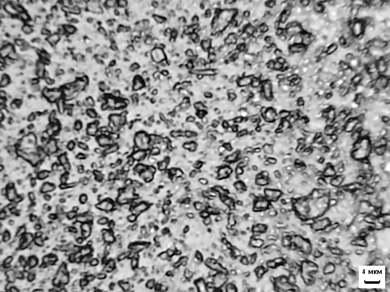

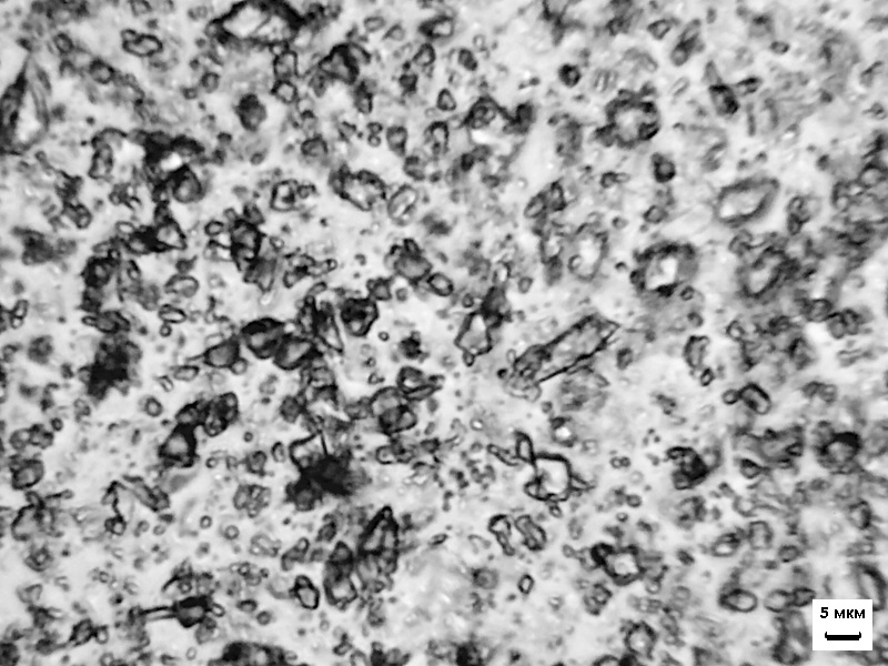

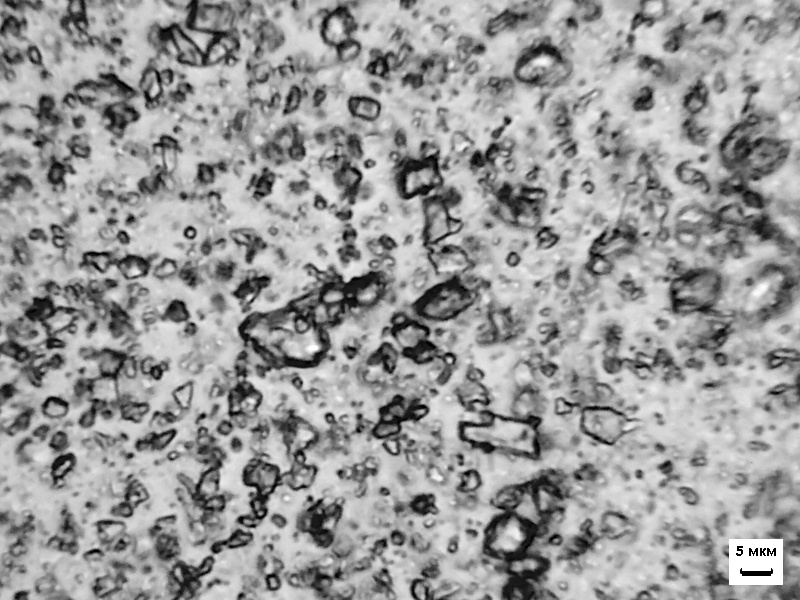

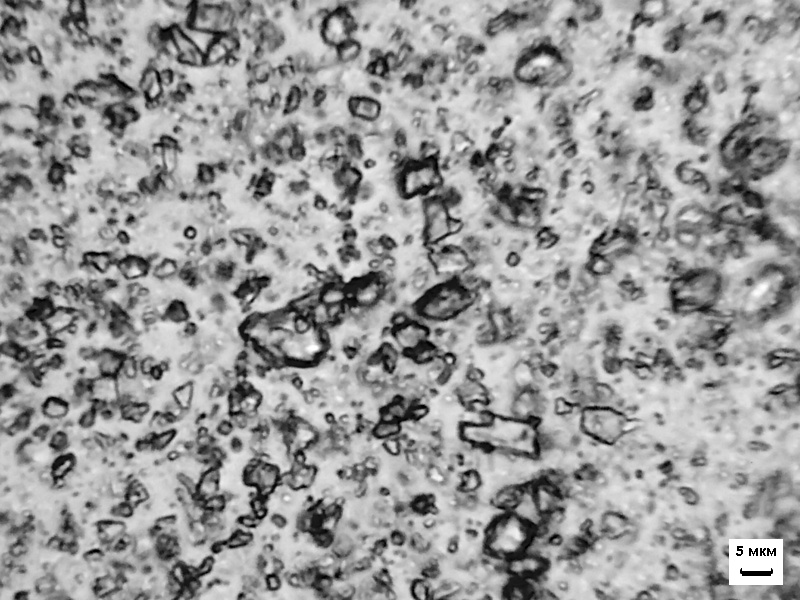

Зубная паста «Новый Жемчуг. Кальций», разбавленная в капле воды.
Состав пасты, заявленный производителем: карбонат кальция, вода, сорбит, глицерин, диоксид кремния, цитрат кальция, лаурилсульфат натрия, ксантановая камедь, ароматизатор, натрия метилпарабен и пропилпарабен, сахаринат натрия.
Судя по всему, основной компонент в пасте — это карбонат кальция, и это его кристаллы видны на фото.
Природный мел в пастах не применяют, делается специальный продукт: «мел химически осажденный», — карбонат кальция без опасных, вредных для продукции примесей; может содержать существенную примесь карбоната магния. Осажденный мел более однороден по дисперсному составу, без включений крупных фракций, наличие которых свойственно природному мелу.

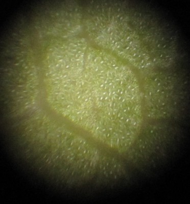

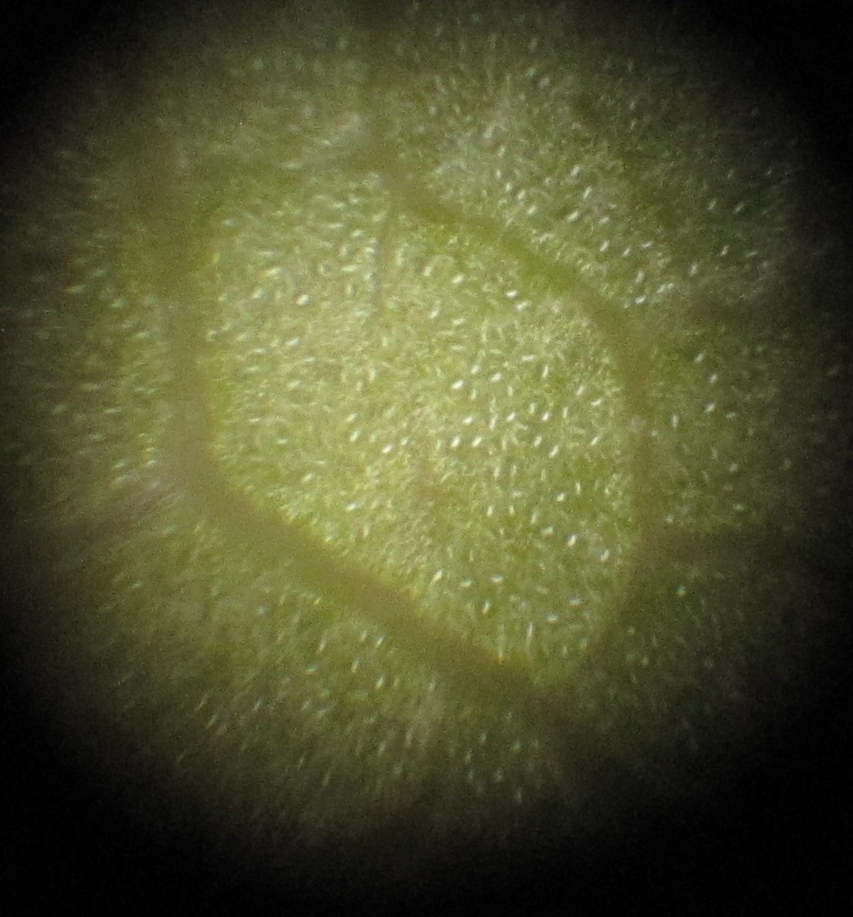

Клетка зеленого листа (насколько я понимаю, зернышки - хлоропласты)

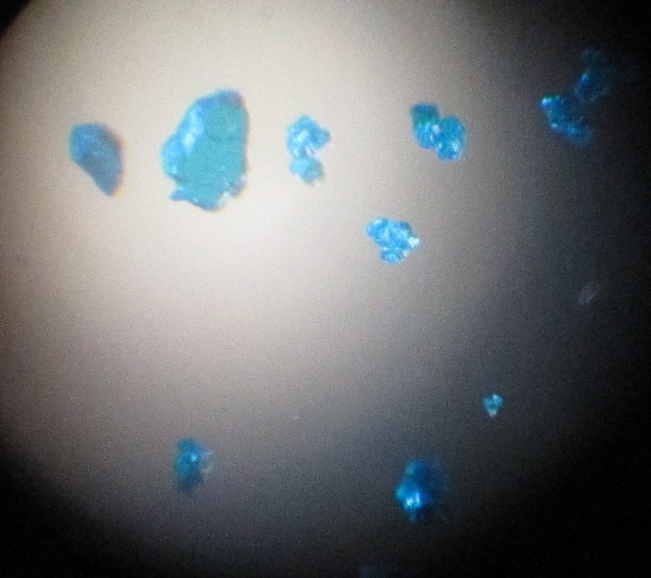

Кристаллики ацетата меди (в компактном виде соль темно-зеленая, на просвет - голубая)

Такое ощущение,что первая фотка сделана не в проходящем,а в отраженном свете,или же без покровного стекла.
Хлоропласты легче всего можно увидеть в клетках листа элодеи.Там они ещё и начинают пассивно перемещаться при нагреве препарата.

Фотография в проходящем свете. Стекла (включая нижнее) не было вообще.

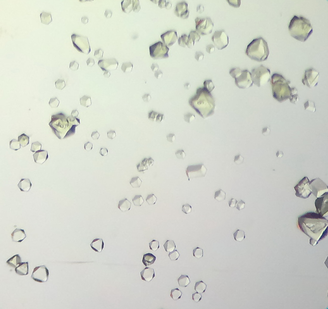

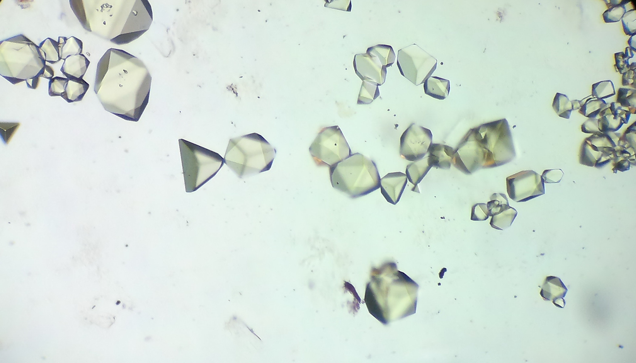

Вот снимок уранилацетата натрия при увеличении 120 раз. Микроскоп здесь использован МБИ-4, объектив 8х, окуляр - 15х. Снимал камерой телефона Nokia C7 через окуляр. При съёмке просто удерживал телефон в руках. Уранилацетат - великолепный аналитический реактив на натрий. Кстати эта соль слаборадиоктивна, но токсична.
File comment: Октаэдры уранилацетата натрия.

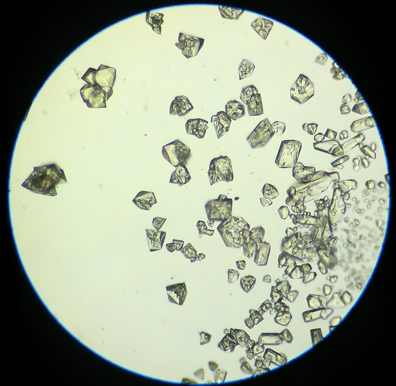

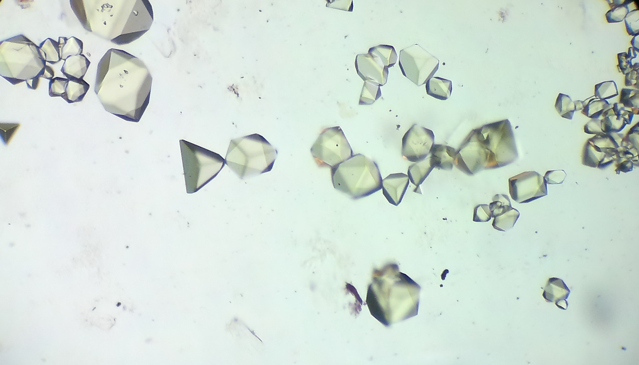

Вот ещё фото крупных кристаллов этойже соли с другим окуляром - с бОльшим полем зрения. Видно, что такие окуляры дают лучший результат.
File comment: Уранил

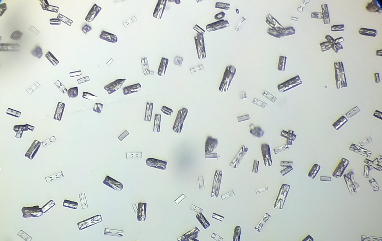

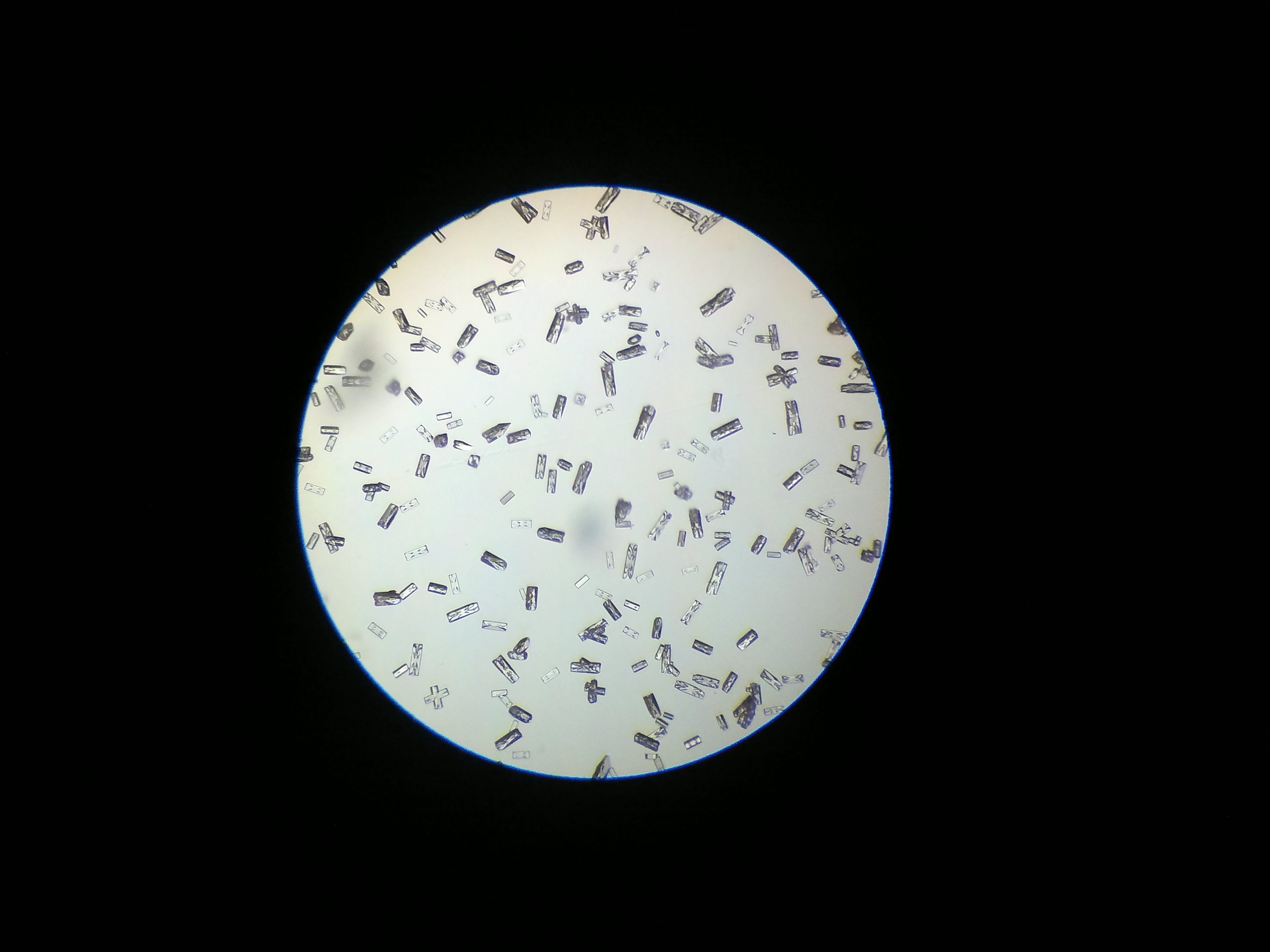

Вот ещё снимок кристаллов NaH2SbO4_2H2O. Условия съёмки - увеличение 120 раз с обычным окуляром 15х. Это соединение образуется если к слабощелочному раствору КH2SbO4_2H2O прибавить кристаллик NaCl.
File comment: Na2H2SbO4_2H2O
 Post subject: Re: фотографии веществ под микроскопом
PostPosted: 14 Aug 2012 01:53
Joined: 22 Jul 2012 15:33
Posts: 91
Location: Ростов-на-Дону
Вот обрезанное увеличенное изображение.

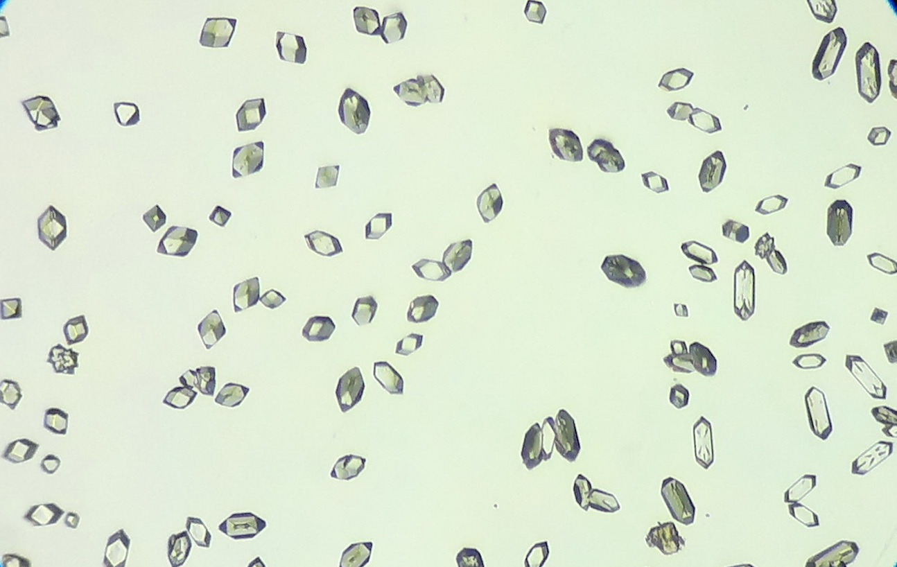

Через несколько минут кристаллы изменяются и становятся такими. Очень занятно. Некоторые кристаллы, как видно на фото, становятся октаэдрами.
File comment: Через несколько минут
