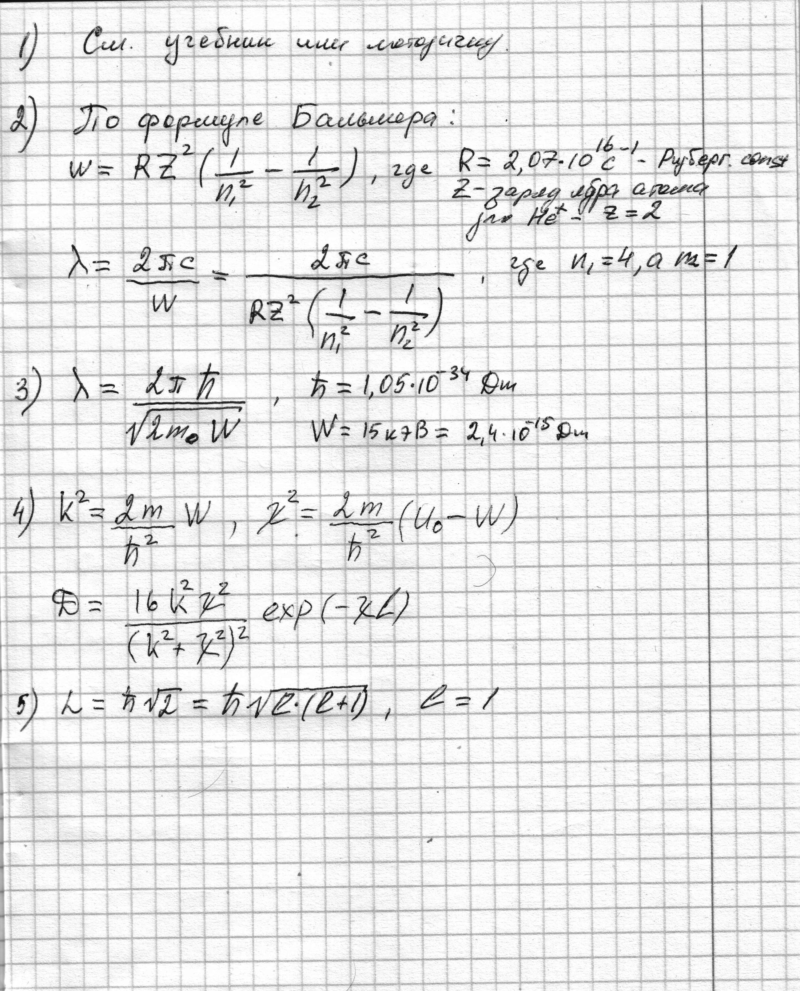

vik2056 wrote:
Оччень нужно; учил химию 4 года назад, а здесь такое задали :be: :ai:
КвантЫ. Там, где в мозгах переворот.
upd: п.5 на случай если требуется проекция полного механического момента: Lj = mj*h- = (2J + 1)*h- (h- - постоянная Дирака)
J = L + S, L + S - 1, ...,|L - S|. Для атома водорода в возбужденном состоянии L = 1, S = 1/2.
