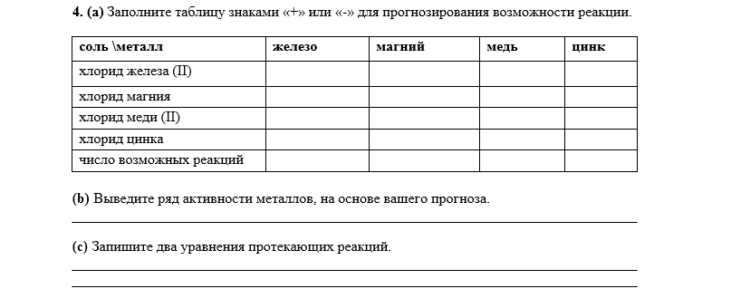

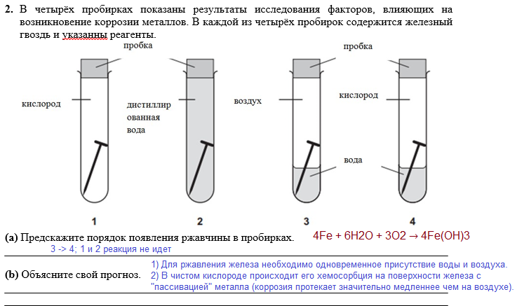

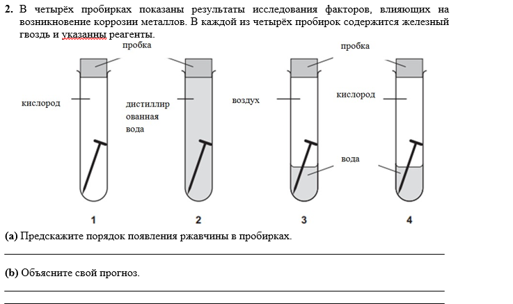

Здравствуйте! Помогите, пожалуйста!

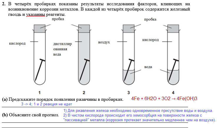

Уже наверное не актуально, но все же.

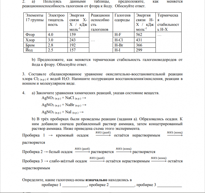

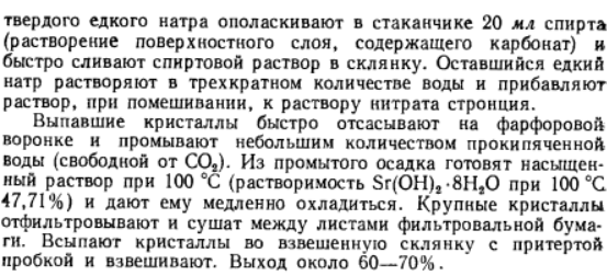

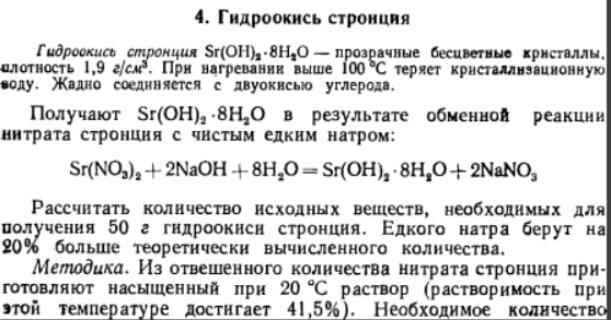

Здравствуйте!
Вопрос, как это "Едкий натр берут на 20% больше..." и "растворимость при данной температуре 41,5% и 47,71%". Почему растворимость дано в процентах, а не граммах??? В справочниках нашел, что растворимость нитрата стронция 20 градусах 70,6 г, а тут дано в процентах. Пожалуйста, решите этот пример, как задачу и объясните/ответе на мои вопросы.

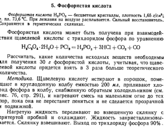

и тут еще "Щавелевая к-ты придется взять в 3 раза больше ..."

isbnzhan wrote:
а как другие решать? Гидроокись стронция и фосфористая к-та?
Точно так же.
Гидроокись стронция.
х/211,6 = 50/265,6
х = 39,83 г - нитрата стронция
у/2*40 = 50/265,6
у = 15,06 г - едкого натра (теор.)
15,06*1,2 = 18,07 г - едкого натра (факт.)
(39,83/0,415 - 39,83) + 18,07*3 = 56,15 (для насыщ. р-ра нитрата стронция) + 54,22 (для раств. едкого натра) = 110,37 г - воды (4-х кратный избыток).
Фосфористая кислота.
х/137,5 = 30/82
х = 50,3 г - хлорида фосфора
у/126 = 30/82
у = 46,1 г - щавелевой кислоты (теор.)
46,1*3 = 138,3 г - щавелевой кислоты (факт.)
Без учета выхода продукта!
Если учитывать выход, то в первой задаче требуется вести расчет на получение 50/0,65 = 76,9 г гидроокиси стронция вместо 50.
А во второй 30/0,9 = 33,3 г фосфористой кислоты вместо заданных 30.
