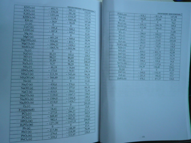

1.провести расчет дельта H, дельта S, дельта G при стандартных условиях.охарактеризовать полученную величину данной реакции.
2. вычислить кол- во теплоты, поглощенной или выделенной при реакции. указать вид реакции: эндотермическая или экзотермическая.
примечание 1: учесть стехиометрические коэффициенты при расчете.
примечание 2:см. приложение "термодинамические константы некоторых веществ"
a) SnO₂+H₂(г)→Sn+H₂O(ж)
б)разложения 100г нитрата аммония до оксида азота(I)
File comment: термодинамические константы некоторых веществ
 Post subject: Re: термодинамика хим. процессов
PostPosted: 08 Jun 2012 21:00
Joined: 08 Jun 2012 20:24
Posts: 3
выручайте ребята через 3 дня сдавать у друзей спрашивал , они не знают
PostPosted: 08 Jun 2012 22:53
Энтальпия
Энтропия
энтропия.gif [ 434 Bytes | Viewed 23234 times ]
Энергия Гиббса: ΔG = ΔH - T · ΔS
Обратите внимание на размерности функций.
