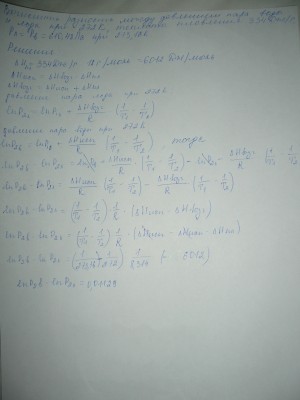

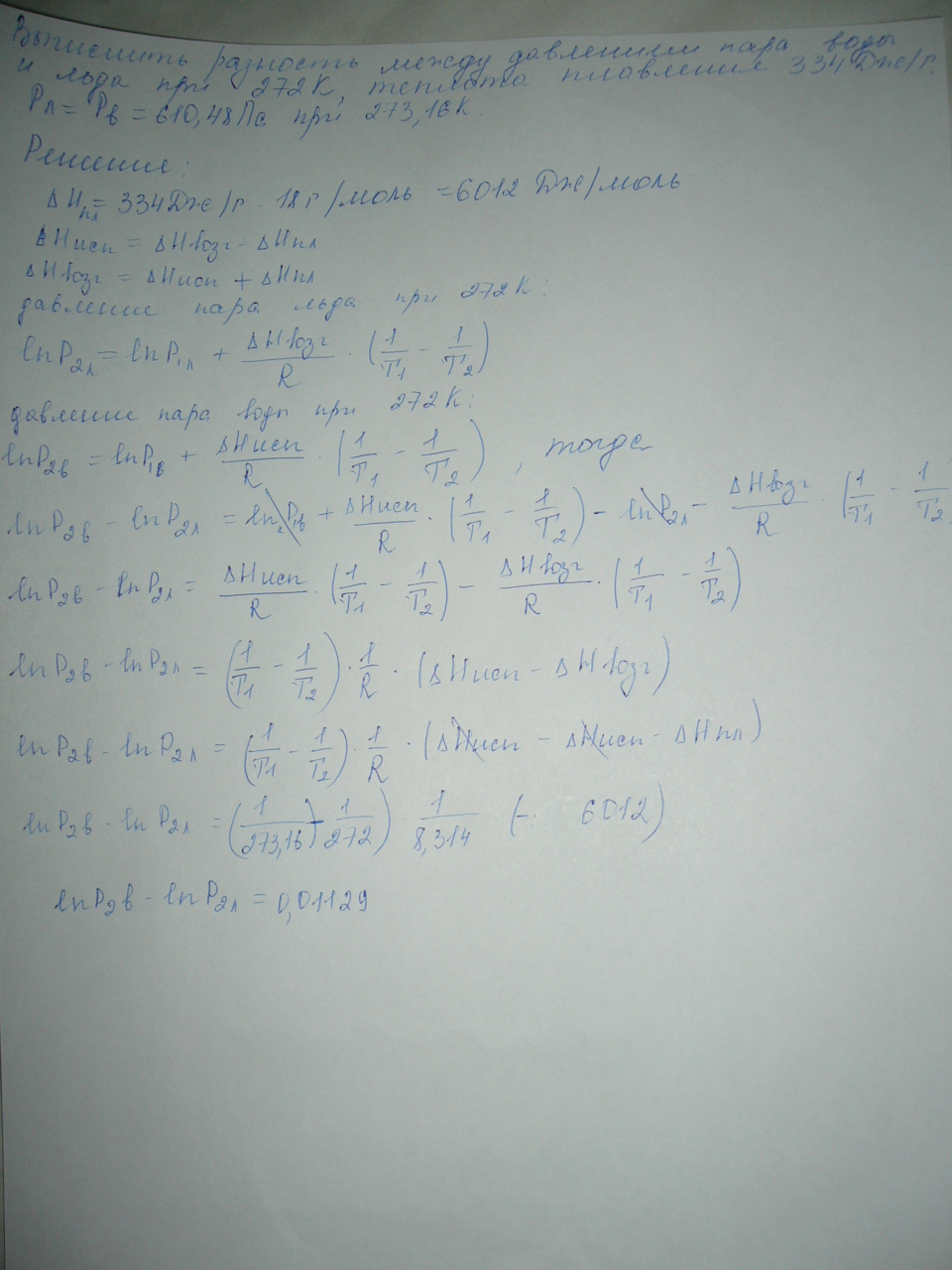

проверьте, пожалуйста. Так?
File comment: а как избавиться от логарифмов?
 Post subject: Re: Задача на давление пара воды и льды
PostPosted: 25 Oct 2011 23:28
Ошибка: Энтальпия испарения = - теплота испарения. Т.е. не -6012 кДж/моль, а 6012 кДж/моль.
Тогда lnpв - lnpл = -0,01
ln(рв/рл) = -0,01
рвл = е-0,01 = 0,99
рв = 0,99рл
Далее зная давление пара льда и воды при 273,16 К находим значения оных при 272 К и имея соотношение вычисляем разность.

Спасибо, что проверили. А вот как делать дальше не поняла. Это мы нашли отношение давления пара воды к давлению пара льда при температуре 272 К, а как перейти к разности давлений?
PostPosted: 26 Oct 2011 01:34
upsidesium wrote:
Ошибка: Энтальпия испарения = - теплота испарения. Т.е. не -6012 Дж/моль, а 6012 Дж/моль.
ln(рв/рл) = -0,01
рвл = е-0,01 = 0,99
рв = 0,99рл
Беру свои слова назад, 334 Дж/г это энтальпия плавления льда. Так, что у Вас все правильно (но боюсь, что это скорее всего лишняя писанина).
Тем не менее способ избавления от логарифмов я думаю Вы поняли.

Спасибо за помощь, решила.
