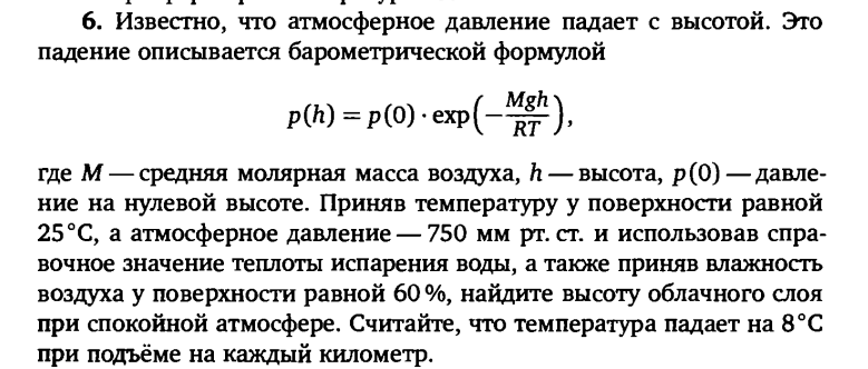

Вообще не ясна логика или же путь решения данной задачи, прошу подробно рассказать хотя бы первые шаги. Указание тоже не ясное, прировнять парциальное давление воды при данной температуре к давлению пара при данной высоте??? Пробовал прировнять давление найденное через Клазиуса-Клайперона к Давлению через Барометрическое уравнение, принимая что влажность постоянна.
Задача действительно не "типовая". Для решения нужно ввести изменение температуры в барометрическую формулу, а затем выполнить переход от изотермического процесса к адиабатному и вывести формулу минимальной высоты начала конденсации. Само собой задача требует продвинутого знания не только общей термодинамики, но и матана.

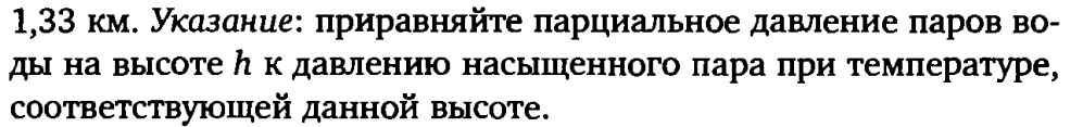

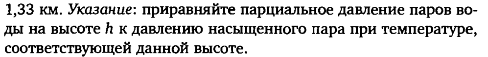

Действительно таки "потная" задачка, смотрю на ваше решение и просто "взрыв мозга" , но в учебнике ответ 1.33 км
И есть указание:

NataN wrote:
Действительно таки "потная" задачка, смотрю на ваше решение и просто "взрыв мозга" , но в учебнике ответ 1.33 км. И есть указание:
Так это и есть условие конденсации водяного пара. Единственное, где может быть причина расхождения - это влажность.
Приведенное решение предполагает, что ф = 0.6 = const. Авторы возможно предполагают, что влажность тоже меняется.
фh = ф0*P0нас*Th/Pнас*T0
Так что тут нужно только "подгонять".
Нельзя исключать и невнимательность автора/редактора - так если влажность 50%, то с ответом сходится идеально.
