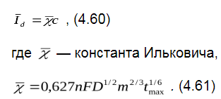

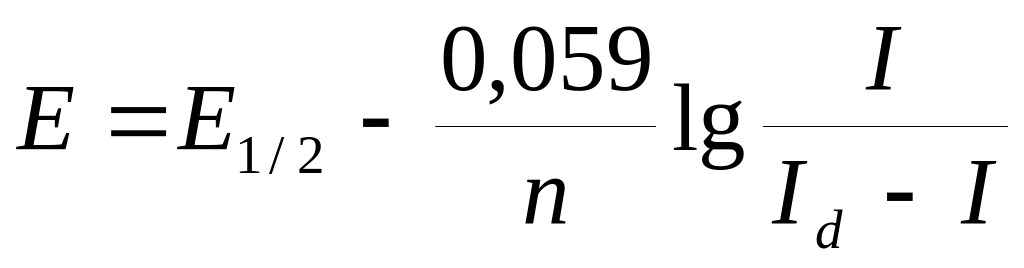

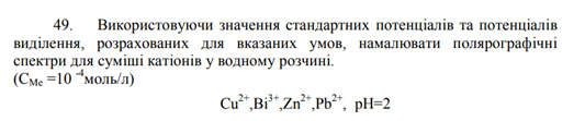

я так понял, должно получиться что-то вроде такого
Тут надо ключевые точки высчитывать по формуле
или все можно как-то упростить?
Е1/2 это стандартный электродный потенциал, а
потенциал выделения это что?

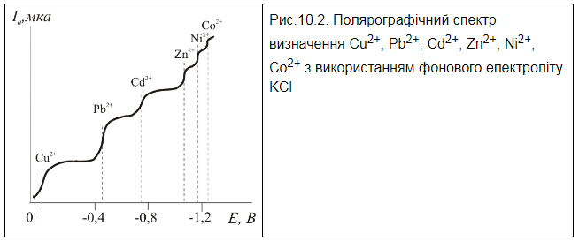

 Post subject: Re: Решаем задачи по АНАЛИТИЧЕСКОЙ ХИМИИ
PostPosted: 07 Oct 2024 20:07
Posts: 69199
Насколько я помню, Е1/2 - потенциал полуволны, на графике для каждого иона он показан пунктиром. Зависит от природы иона и от состава раствора (фоновый электролит).
Как считать кривую по приведенным в задаче данным - понятия не имею.
По концентрации иона и стандартном ел. потенциалу можно посчитать потенциал начала выделения металла (начало каждого подъема на графике), но к чему здесь рН?
PostPosted: 07 Oct 2024 20:23
Ну я встречал такое, что в стандартных условиях потенциал полуволны равен стандартному электродному потенциалу.
Концентрация по условию дана, т.е. ее нужно подставлять в формулу, по условию также pH=2, я не понимаю, нужно ли учитывать концентрацию ионов водорода как-то в расчетах, или это просто указано в том смысле, что среда кислая и гидроокиси там не выпадают.
И вот эта константа Ильковича, данные для ее вычисления не даны, может, ее можно как-то упростить, взять какое-то стандартное значение. Там по факту меняется только n, число электронов, участвующих в реакции.
Может, здесь просто кислота выступает в качестве фонового электролита?

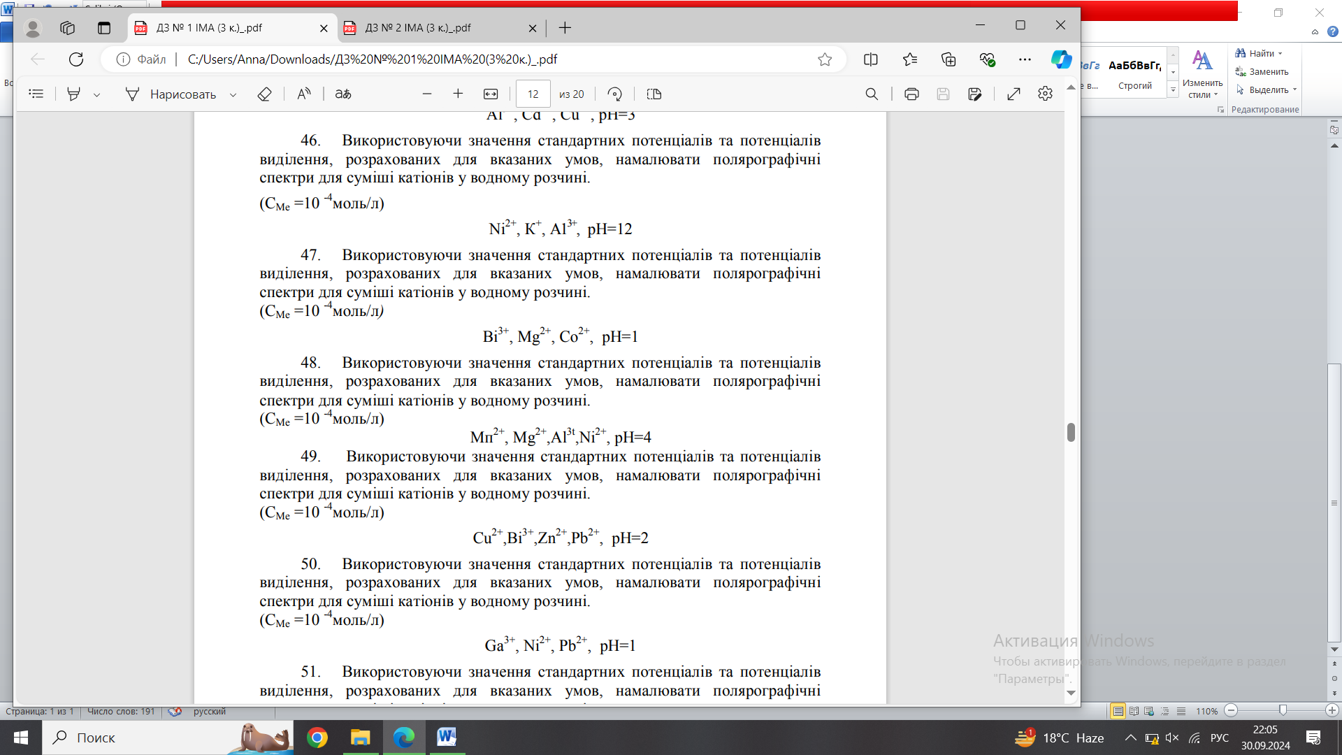

PostPosted: 07 Oct 2024 20:31
Прикол. В задании эта задача была вставлена в вордовский файл в виде скриншота. Причем препод не потрудился его обрезать, а влепил в ворд целиком скриншот экрана, обрезав видимую область в настройках рисунка.
Таким образом, мы можем видеть и остальные варианты заданий. Видимо, pH таки как-то надо учитывать в расчетах.

Возможно, рН - в смысле концентрация ионов водорода - когда будет выделяться водород, давая аналогичную волну?
