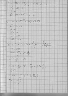

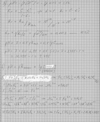

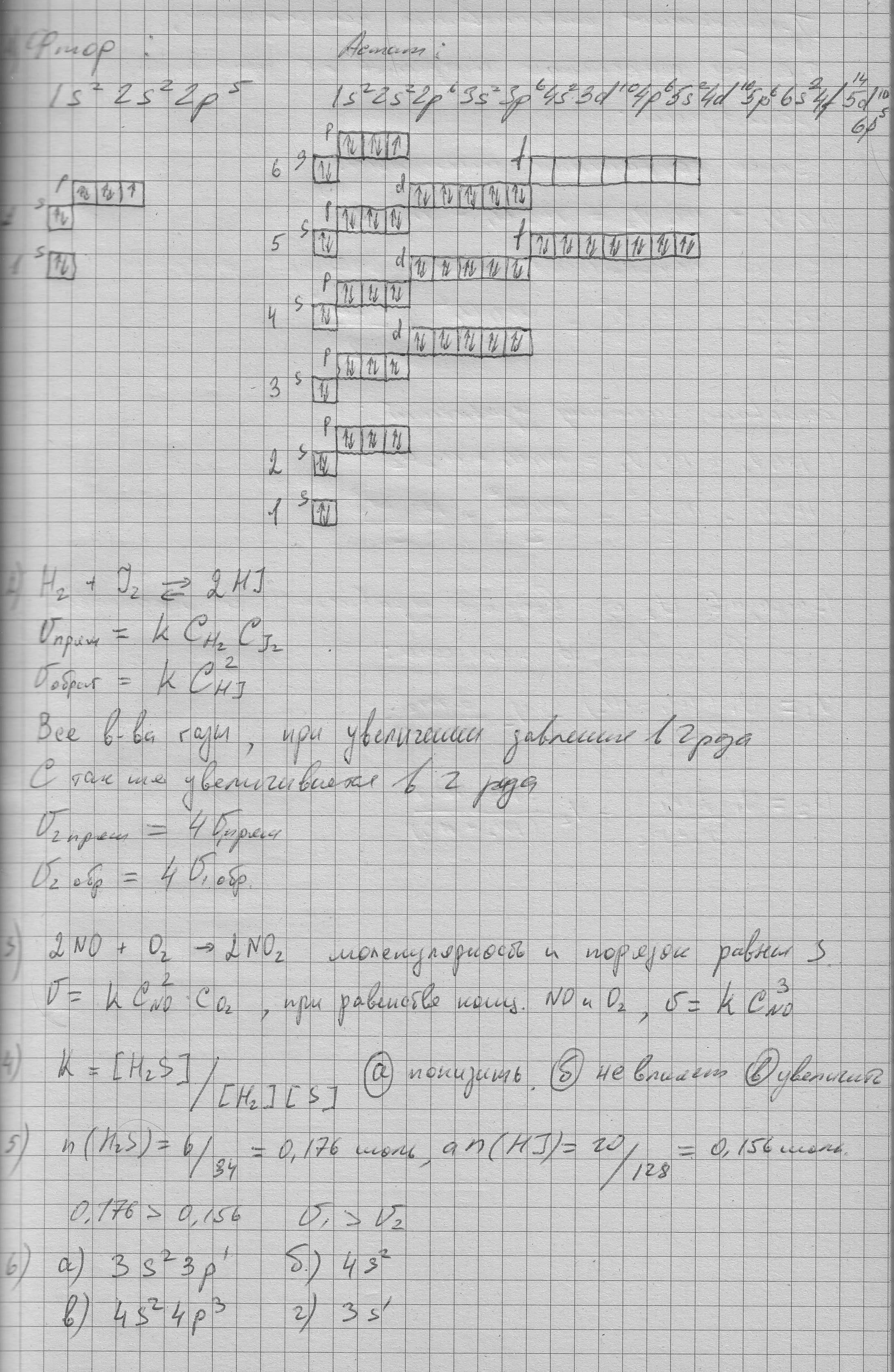

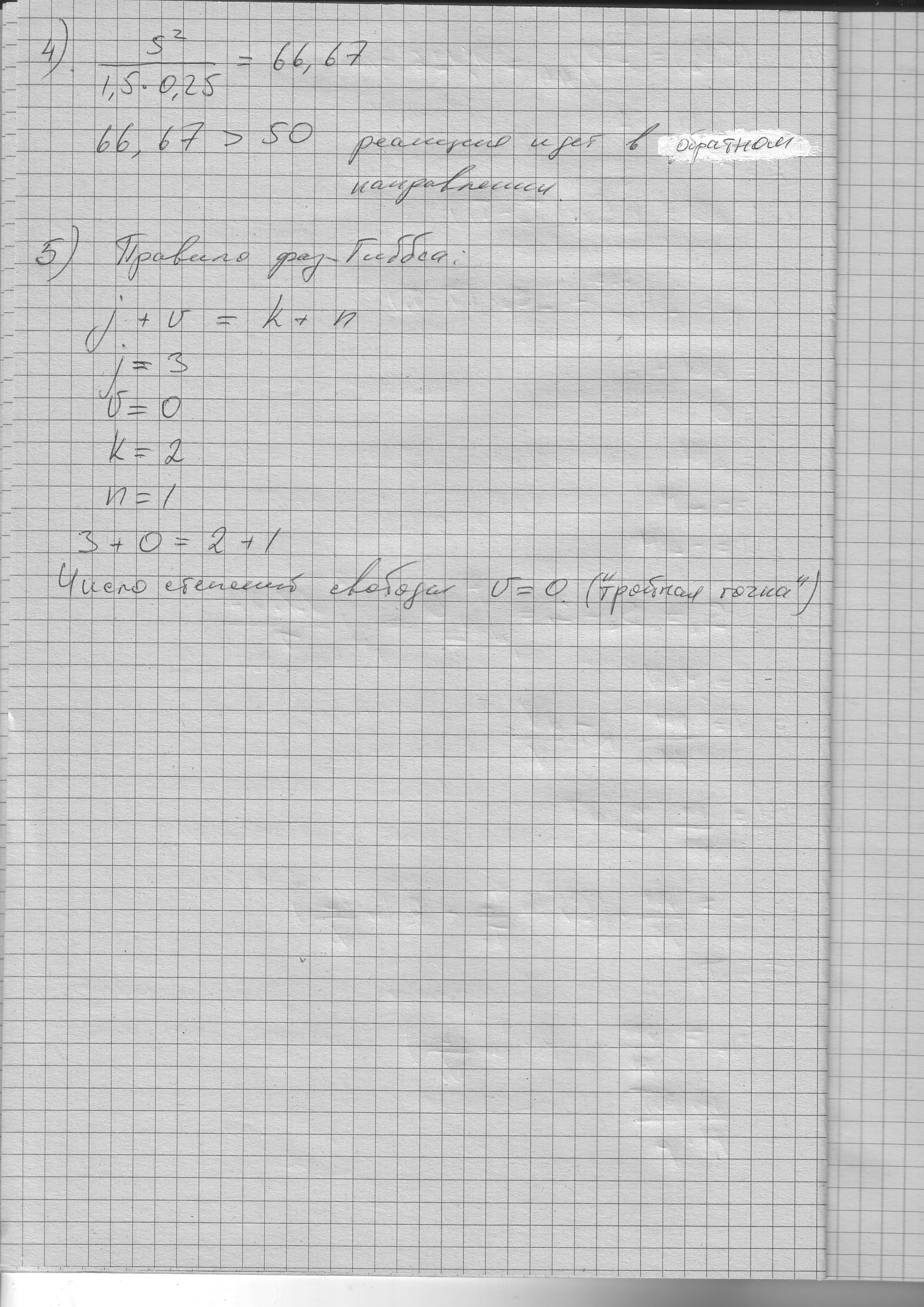

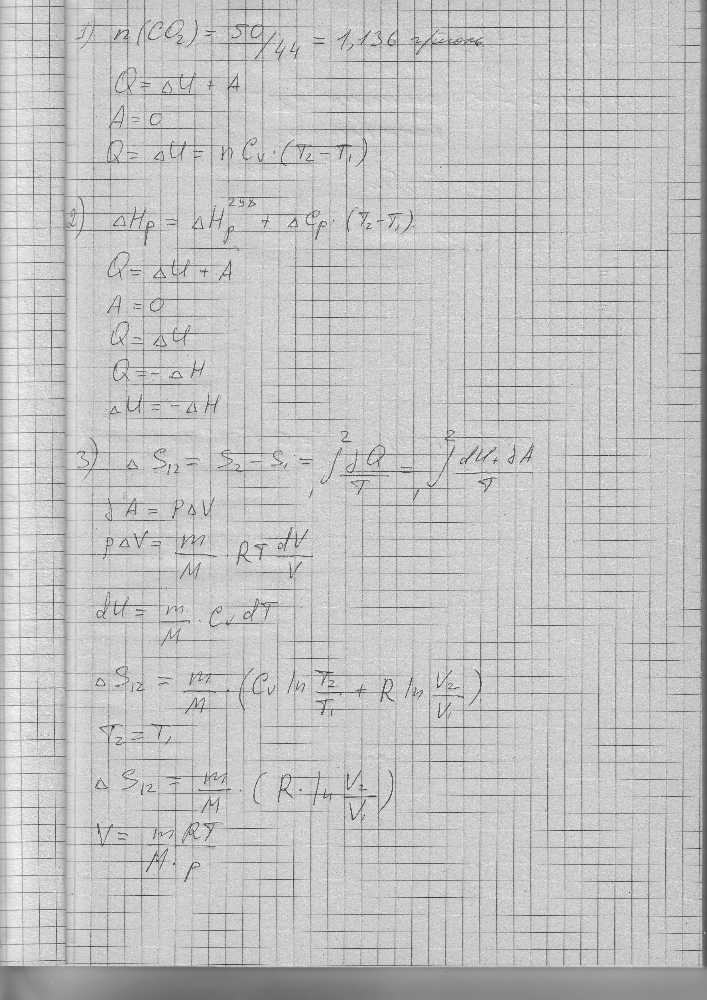

Даю только формулы. Считать придется самому (поскольку долгими и нудными расчетами лень заниматься).

CПАСИБО БОЛЬШОЕ!!!!!!!!!!!!!!!!
 Post subject: «Способы выражения концентрации растворов»(самостоятельная р
PostPosted: 08 Dec 2011 22:07
Joined: 08 Dec 2011 21:36
Posts: 3

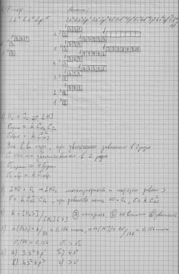

Вот все задания:
1.Вычислить молярность, нормальность, титр раствора вещества HNO3 с массовой долей ω и плотностью ρ.
HNO3 ω=30 р,г\мл=1.22
2.До какого объёма нужно разбавить V мл раствора вещества Na2CO3 с массовой долей ω и плотностью ρ, чтобы получить раствор с концентрацией С? Какова масса растворённого вещества в 100 мл полученного раствора?
Na2CO3 V=15 ω=14 ρ=1,15 C=2,2М

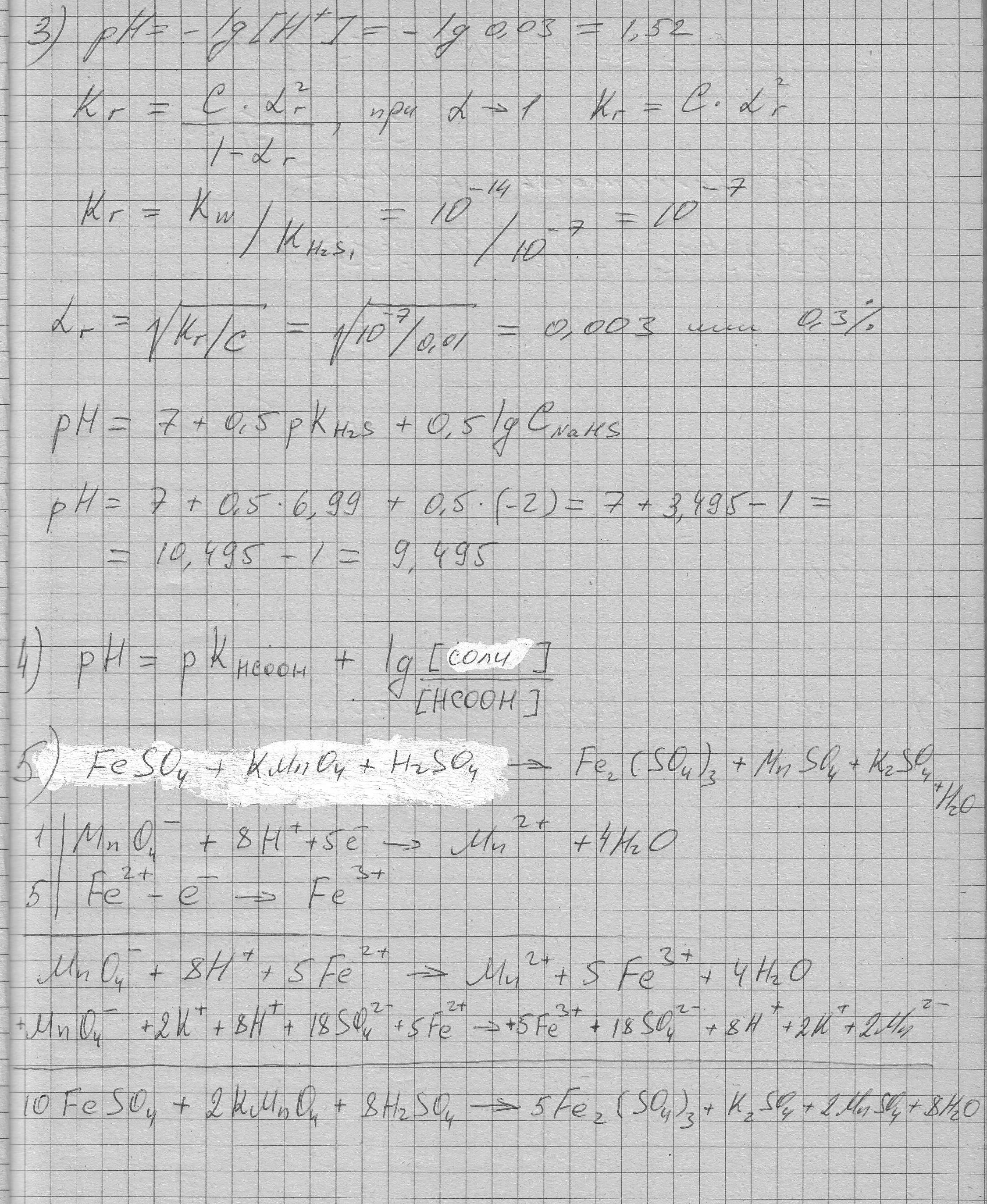

3.Вычислить рН раствора электролита H2SO4 с концентрацией Сх. Вычислить рН раствора, степень гидролиза соли В с концентрацией Су
H2SO4 Сх.М=0,03 В=NaHS Су,М =0,01
4.Вычислить рН буферной системы, если в V л раствора содержится mx® слабой кислоты (основания) и my® соли
mx® my® V (л)
92 33,6
HCOOH HCOOK 3
5.Составить уравнения ОВР ионно-электронным методом, определить молярную массу эквивалента окислителя и восстановителя, направление протекания ОВР.
FeSO4 + KMnO4 + H2SO4 → Fe(SO4)3 + Mn(SO4)2 + K2SO4 + H2O

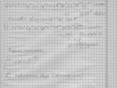

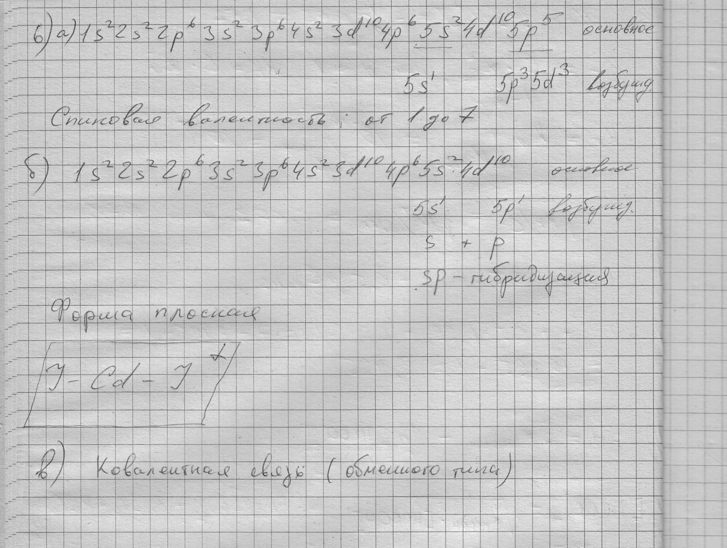

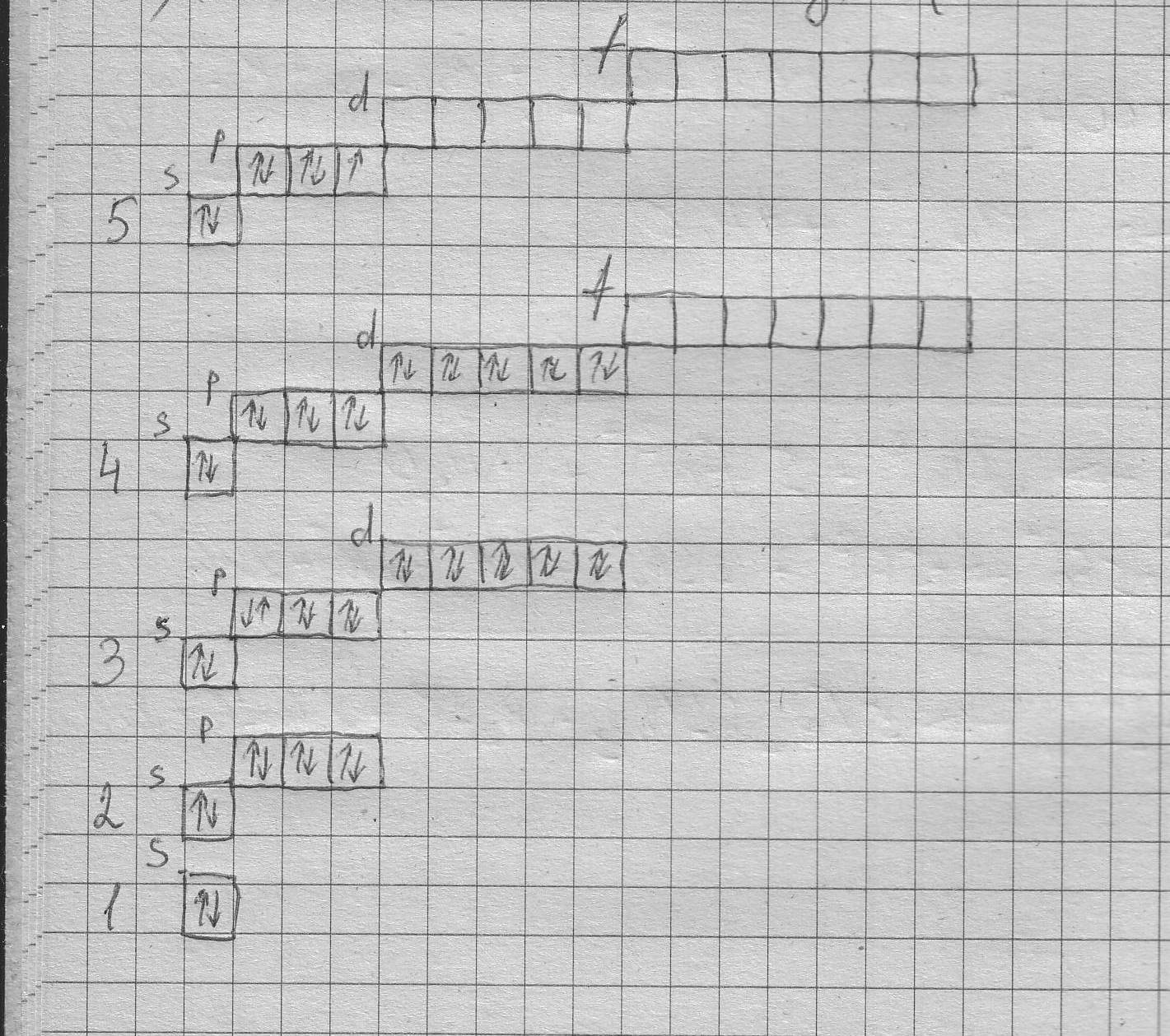

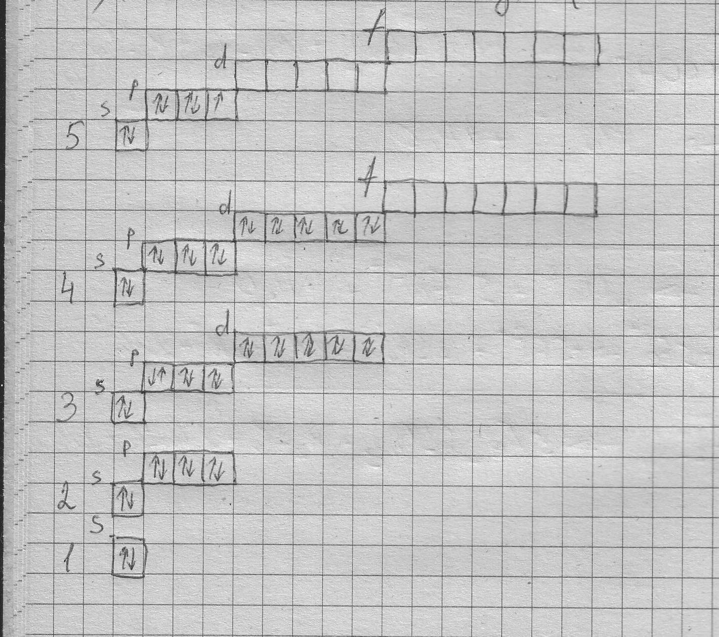

6.(Самое нудное) Написать полную, сокращённую, электороннографическую формулы атома в нормальном и возбуждённом состоянии. Определить спиновые валентности атома. Дать квантовую характеристику одного из валентных электронов. Элемент - I
Б) Определить пространственную конфигурацию молекулы. Формула - CdI2
В) Определить тип химической связи. = P – O –
 Post subject: Re: «Способы выражения концентрации растворов»(самостоятельн
PostPosted: 09 Dec 2011 02:20
1) C = 10wp/M = 10*30*1,22/63 = 5,8 моль/л
fHNO3 = 1, то N (нормальность) = C (молярность) = 5,8 моль/л
T = C*M/1000 = 0,366 г/мл
2) Увы задача не решабельна :( . Разбавлением 14% (1,52 М) раствора ну никак не возможно получить 20,3% (2,2 М).
Ну и далее...

Да чуть не забыл "электроногафия" атома йода в основном состоянии:
Ну а снять кардиограмму электронограмму возбужденного атома йода можете построить сами. :)

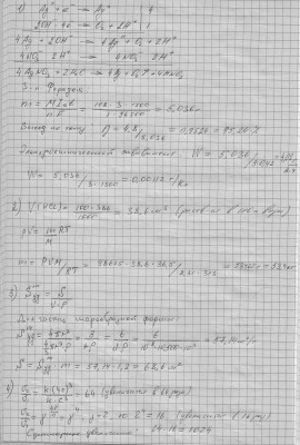

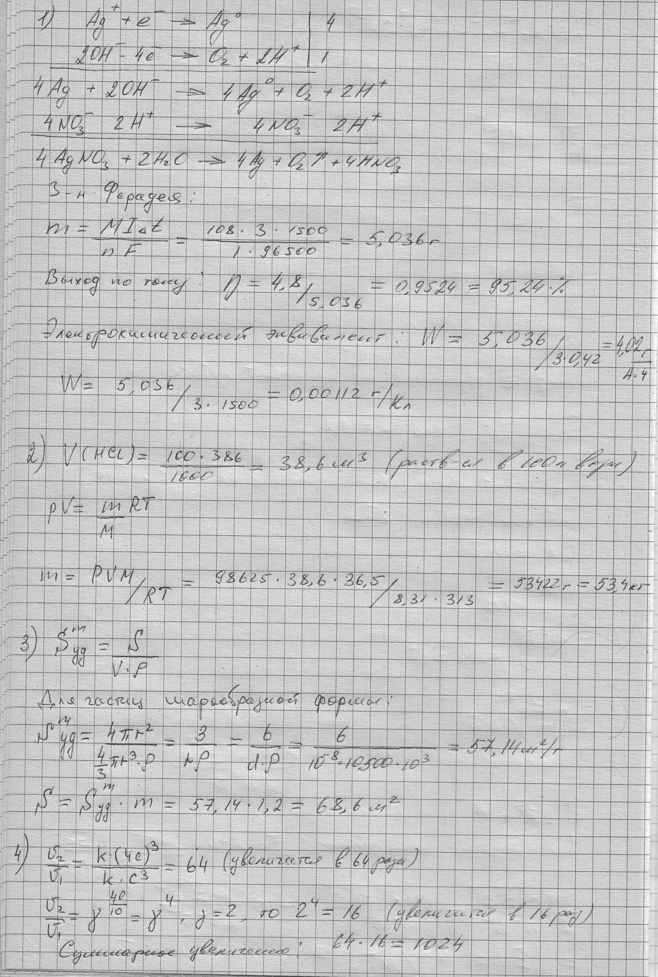

Помогите пожалуйста решить задачки (((
1) При электролизе водного раствора AgNO3 с нерастворимым анодом в течении 25 минут при силе тока 3А на катоде выделилось 4,8 г. серебра. Рассчитайте выход по току и электрохимический эквивалент серебра.
Ответ: 92,24; 0,00112 г/Кл; 4,02 г/А*ч
2)Сколько хлороводорода растворится в 100 л воды при 40 С и давлении 98625 Па, если растворить HCl при этой температуре (и давлении 1,0133*10^5 Па) составляет 386 м^3 воды. Ответ: 53,4 кг.
3)Определить удельную поверхность и суммарную площадь поверхности золя серебра, полученного при добавлении 1,2 г. серебра на частицы шарообразной формы с диаметром 1*10^-8 м. Плотность серебра 10,5 кг\см^3
ответ: 6,0 *10^-8; 68,4 м^2
4)Во сколько раз увеличится скорость химической реакции А+2В->C при увеличении давления в системе в 4 раза и одновременном повышении температуры на 40 С. Реагирующие вещества- газы. Температурный коэффициент считать равным 2.
Ответ: в 1024 раза.
 Post subject: Re: Задачки по неорганической химии
PostPosted: 13 Dec 2011 04:23
2)Сколько хлороводорода растворится в 100 л воды при 40 С и давлении 98625 Па, если растворить HCl при этой температуре (и давлении 1,0133*10^5 Па) составляет 386 м^3на 1 м^3 воды. Ответ: 53,4 кг.
Ответ: в 1024 раза.
Или Вы куда-то торопились. Или методичка/задачник "кривой".

Огромное спасибо вам!! Это методичка кривая((((

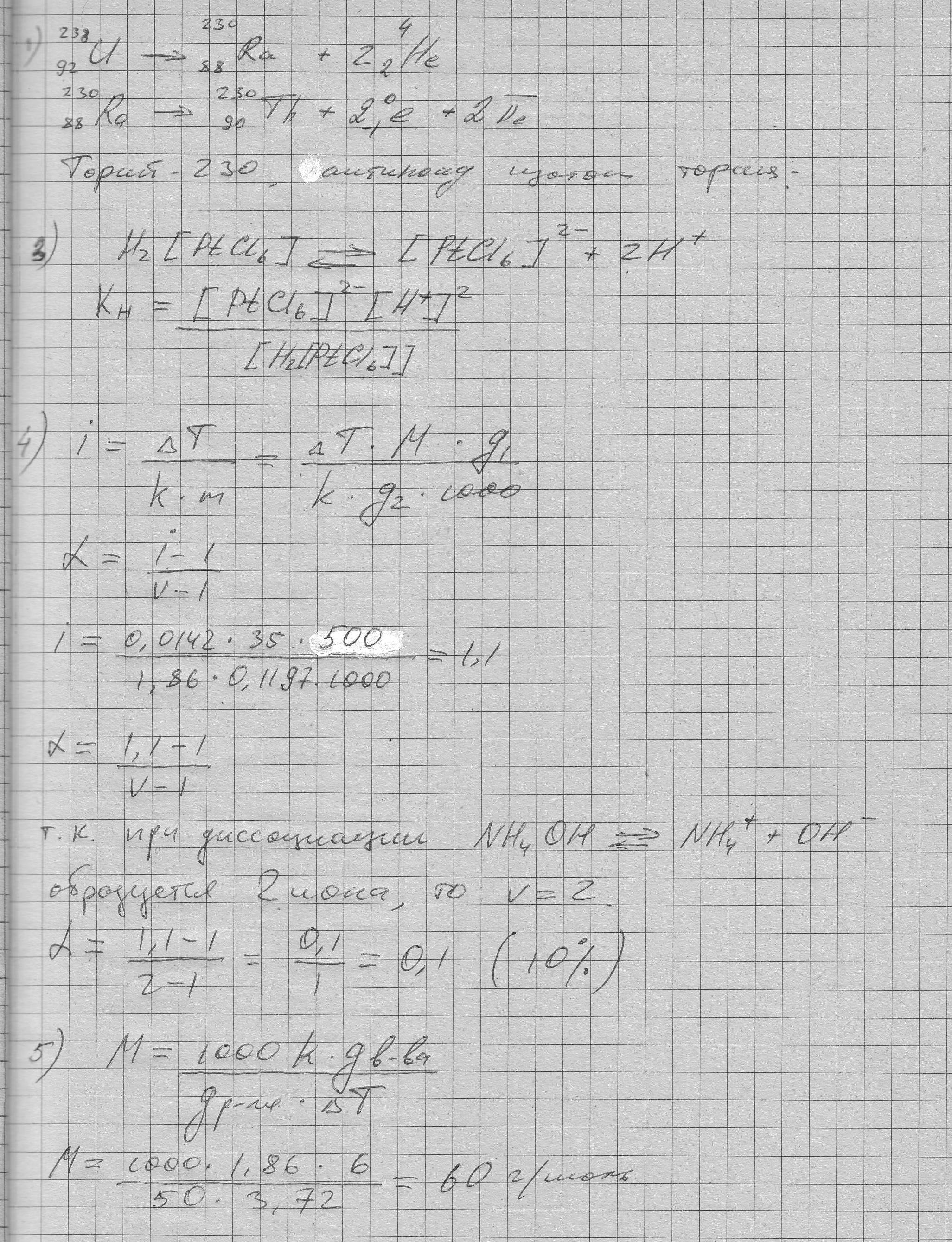

 Post subject: помогите с задачками
PostPosted: 18 Dec 2011 01:07
Joined: 17 Dec 2011 22:36
Posts: 4

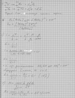

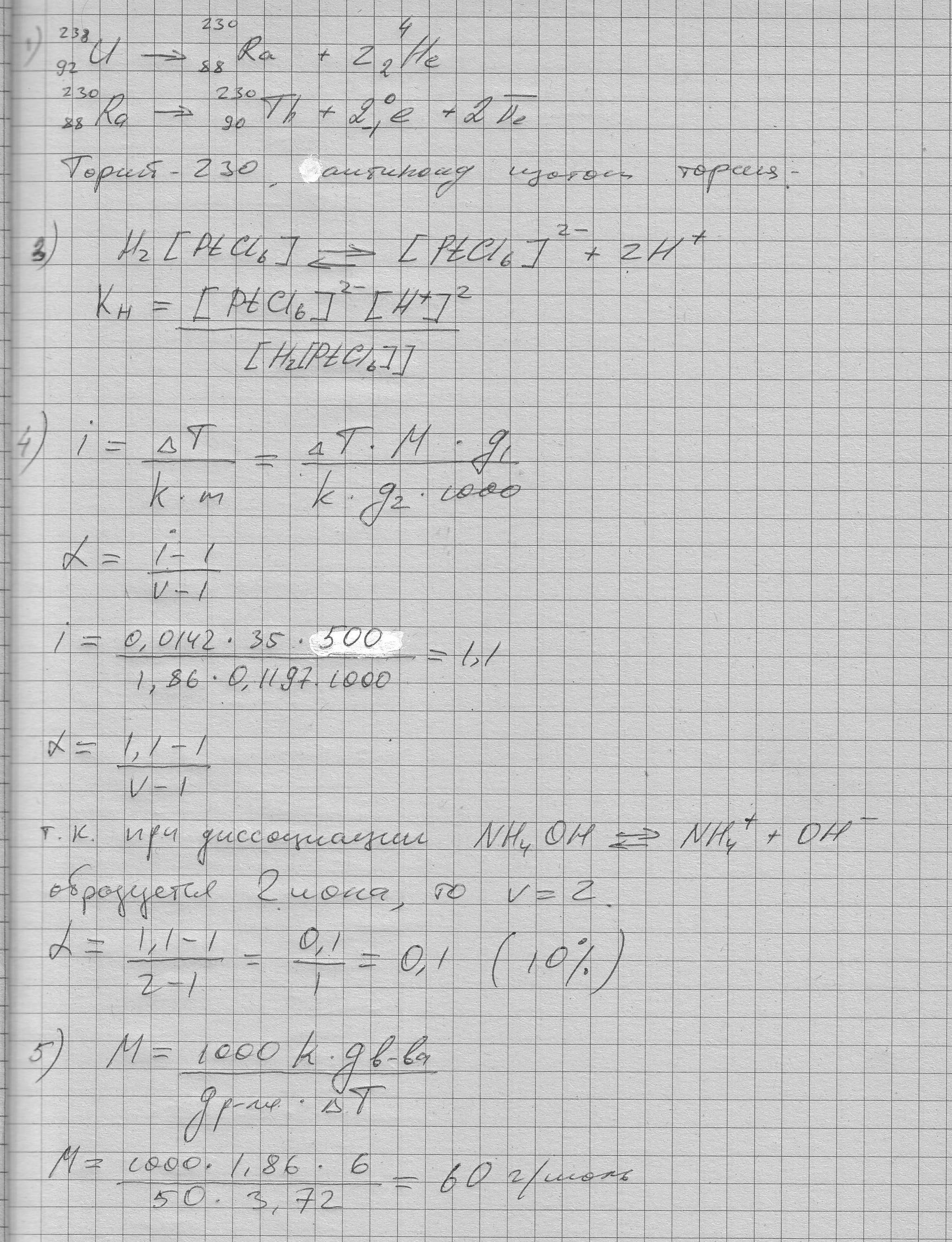

Помогите, пожалуйста! если несложно, объясните как можно подробнее! заранее огромнейшее спасибо!
1) К какой группе периодической системы принадлежит элемент, образовавшийся из урана-238 вследствие потери атомом урана двух альфа-частиц и двух бета-частиц? Каков его атомный вес? С каким из стоящих рядом в таблице элементов он тождественен по хим.свойствам?
2) Объясните на примере молекулы йодистого цезия свойства ионной связи.
3) Объясните на примере соединения H2[PtCl6] что называется константой нестойкости комплексного иона.
4) Вычислить степень диссоциации раствора гидрата окиси аммония, содержащего 0,1197 NH4OH в 500г воды, если температура замерзания раствора равна минус 0,0142
5) Раствор, содержащий 6 г мочевины в 50 г воды, замерзает при температуре минус 3,72. Определите молекулярный вес мочевины криоскопическим методом
 Post subject: Re: помогите с задачками
PostPosted: 19 Dec 2011 03:21
По 2 и частично 1 вопросам обратитесь лучше к учебникам.

Спасибо огромнейшее!

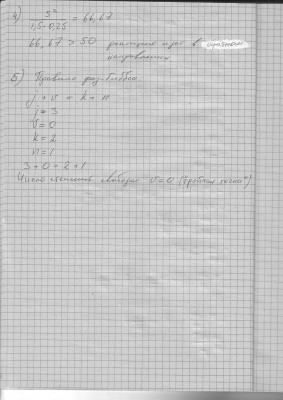

PostPosted: 25 Dec 2011 19:24
ilmir93 wrote:
[imghttp://helpbyilmir.at.ua/zad/snimok15.png][/img]
