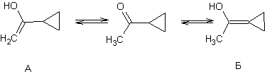

И снова здравствуйте!!! [/b]Помогите с заданием пожалуйста:)
Какая из двух енольных форм метилциклопропилкетона будет наиболее устойчивой и с чем это связано? Ответ поясните.

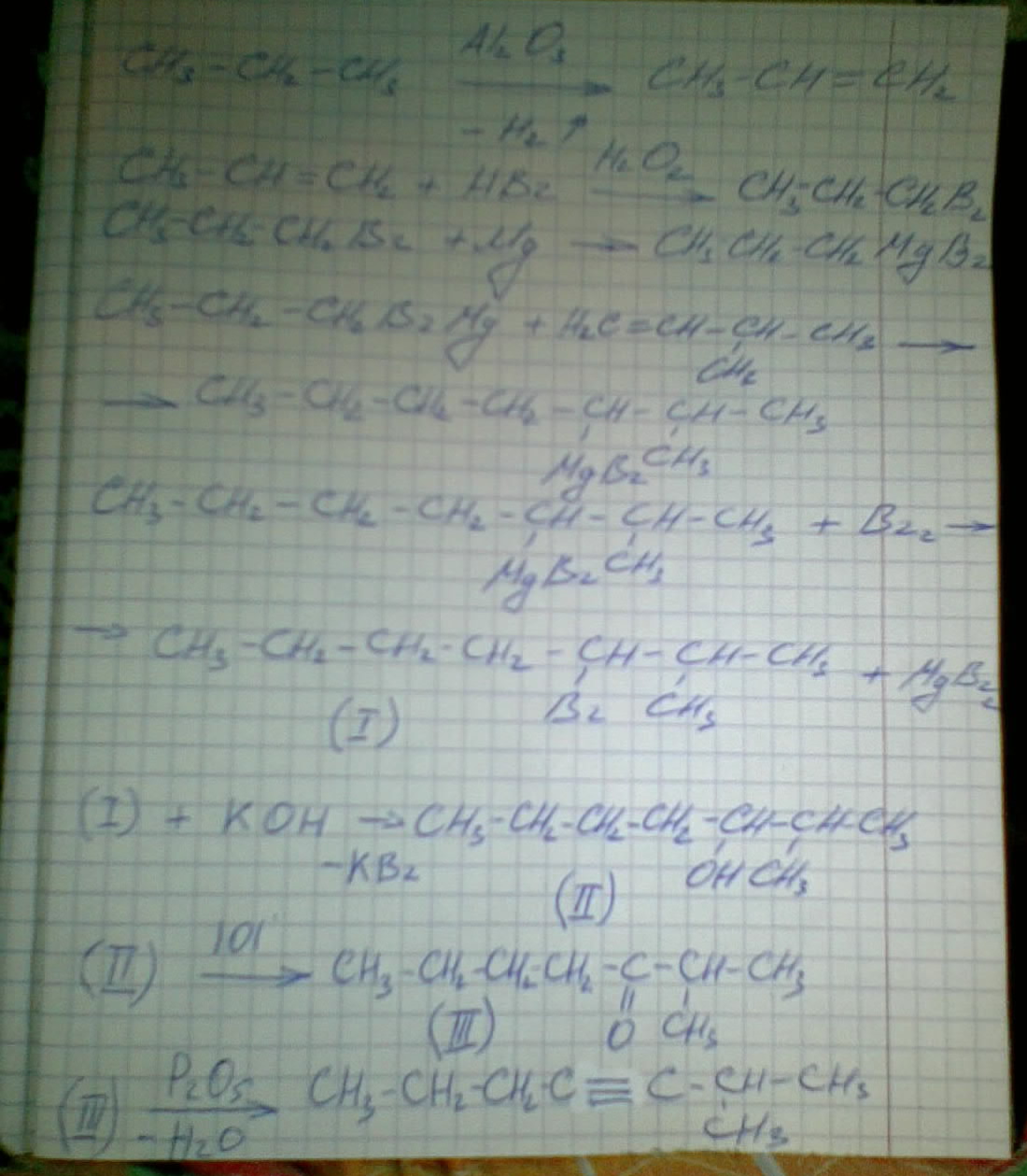

Схема нереальная (даже теоретически). С позиции школьной химии, видимо, требуется получить изпропилацетилен, н-пропилбромид и через гриньяра их сшить...

Либо через эпоксисоединение получить соответствующий галогенкетон который сшивается с н-бромпропаном и последующей дегидратацией полученного соединения.

Как вы планируете сшить галогенкетон и алкилбромид?
В учебниках любят металлическую медь. А на практике ЕМНП кадмий.

В школьных учебниках любят реакцию Вюрца. В данном случае сгодится ее практически осуществимый купратный вариант (в роли электрофильной части - галогенкетон, конечно).
Вы что-то сочетали с кадмийорганикой? Я вообще никогда не встречал использования кадмийорганических соединений в оригинальных статьях. Насколько я знаю, их получить существенно сложнее чем производные лития и реактивы гриньяра, а реакционная способность у них много ниже. В любом случае - к школьной химии ближе Вюрц).
P.S. Металлическая медь - это реакция Ульмана, образование биарилов - а это совсем другой коленкор.

Форма А будет более стабильной. В циклопропане существует сильное угловое напряжение - углы между связями 60 градусов вместо положенных 109 градусов для sp3-углерода. При образовании енола Б углерод в голове цикла приобретает sp2-гибридизацию, для которой углы между связями составляют уже 120 градусов , т.е. отклонение становится более сильным, энергия углового напряжения повышается. В силу этого образование енола Б энергетически более затратно.

Joined: 29 Oct 2012 00:31
Posts: 8
Спасибо у меня всё получилось=))
