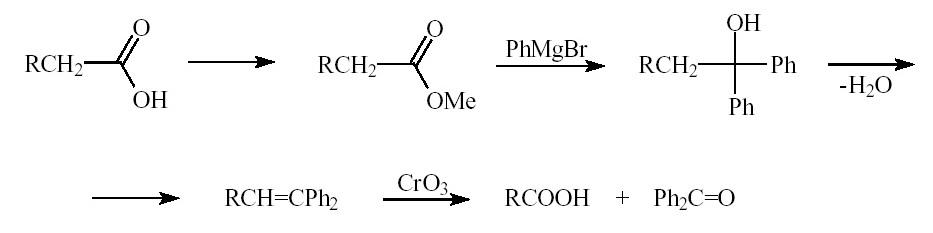

 Post subject: Re: Получение адипиновой кислоты
PostPosted: 11 Dec 2012 23:58
Joined: 23 Nov 2012 21:10
Posts: 43
Помогите пожалуйста.
PostPosted: 12 Dec 2012 03:57
Деградация по Барбье-Виланду:
PostPosted: 12 Dec 2012 16:06
Posts: 43
Спасибо, но там ведь сказано не более чем в три стадии, а здесь 4 их получается

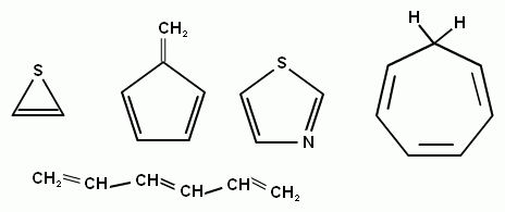

 Post subject: Ароматические, антиароматические, неароматические
PostPosted: 12 Dec 2012 22:36
Posts: 43
Какие из приведенных соединений относятся к ароматическим, антиароматическим и неароматическим.
Проверьте пожалуйста меня:
К ароматическим относятся соединения: 3 соединение, которое содержит в своем составе серу и азот. 4 соединение, которое содержит в своем составе 3 двойных связи. 3 гетеролитическое соединение является ароматическим, т.к. сера вносит в ароматическую систему два электрона, один электрон азот и есть двойная связь, которые удовлетворяют правилу Хюккеля. 4 соединение содержит в своем составе три двойных связи, которые добавляют в ароматическую систему 6n электрона. Следовательно по правилу Хюккеля: 4n+2=6, n=1-значит он является ароматическим углеводородом.
К неароматическим относится соединение 5, которое содержит в своем составе три двойных связи. Оно является неар-им, потому что содержит неплоское строение, тем самым не удовлетворяет структурному критерию ароматичности.
К антиароматическим относятся все остальные соединения. Все они справедливы для правила Хюккеля для антиароматических соединений, т.к. все они содержат 4n электрона.
PostPosted: 13 Dec 2012 03:18
А ну да. Тогда деградация Крафта.

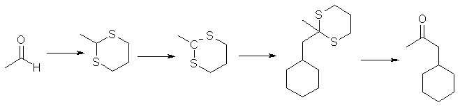

CH3CH2OH--(CrO3, Py)----->A-----(HS(CH2)3)SH, BF3, Et2O)------->B--(NaH,-H2)---->C-----(1-бромметилциклогексан)----.D---(H(+), Hg(+), H2O)------>(1-пропанонциклогексан).
Я только знаю, что соединением А является уксусный альдегид. Помогите чем можете пожалуйста.
 Post subject: Re: Ароматические, антиароматические, неароматические
PostPosted: 14 Dec 2012 22:58
Joined: 05 Sep 2011 18:01
Posts: 103
Location: сибирь
Тиирен действительно антиароматичен. Фульвен не относится ни к ароматическим ни к антиароматическим системам. Тиазол ароматичен. Углеводороды 4 и 5 - неароматичны (у обоих нет замкнутой системы сопряженных связей).
 Post subject: Re: Органическая цепочка превращений
PostPosted: 14 Dec 2012 23:07
Posts: 103
Location: сибирь
Вещества криво названы. Вместо гидрида натрия нужен LDA.
PostPosted: 14 Dec 2012 23:27
Posts: 43
Почему фульвен не относится к антиароматическим соединениям? По правилу Хюккеля это соединение имеет 4 пи электрона, а значит будет антиаро-им. Объясните почему нет, если можете, пожалуйста? 4 углеводород не имеет замкнутой системы?Почему? И оно же удовлетворяет правилу Хюккеля?
PostPosted: 14 Dec 2012 23:35
Posts: 43
Это в задании так написано, я это не составлял)) Можно вопрос, в 3 реакции с гидридом натрия, происходит дегидрирование(две молекулы водорода "уходят"), значит, должна образовываться двойная связь, а у вас ее нет.
PostPosted: 14 Dec 2012 23:50
Posts: 43
Все, я понял почему 4 соединение не является ароматическим и антиароматическим,а вот на счет фульвена никак не могу понять.
