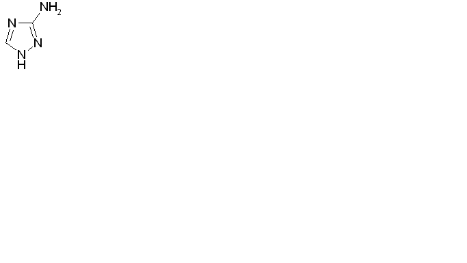

Можно еще один, последний вопрос. Является ли ароматическим соединение 3-амино-1,2,4-триазол? По моему он не ароматичен, т.к. нет замкнутой сопряженной системы из-за аминогруппы которая sp3-гибридизированна. Исправьте пожалуйста, если я не правильно написал.

Ароматичен, но в меньшей степени, чем пиррол или имидазол.

А аминогруппа со своей sp3-гибридизацией нкк не повлияет? По электронному критерию?

Повлияет. Понизит ароматичность. Другое дело, что до сих пор не ясно, что же такое ароматичность и в чем ее измерять)
