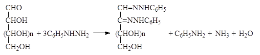

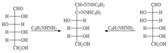

Напишите пожалуйста схему образования озазона лактозы и схему образования гликозида при действии на нее метилового спирта (в присутствии хлороводорода).
 Post subject: Re: схема образования вещества
PostPosted: 13 Jan 2013 10:18
Озазон - как здесь: http://ru.wikipedia.org/wiki/%D0%9E%D0% ... 0%BD%D1%8B , только вместо исходного вещества подставить лактозу.
С метиловым спиртом полуацетальный гликозидный гидроксил в циклической форме лактозы превратится в группу OCH3.

Никак не соображу, как именно будут присоединяться данные вещества, чтобы получился озазон лактозы? (с метиловым спиртом все понятно)
PostPosted: 16 Jan 2013 03:35
Альдозы озазон

Озазон глюкозы и маннозы (D):

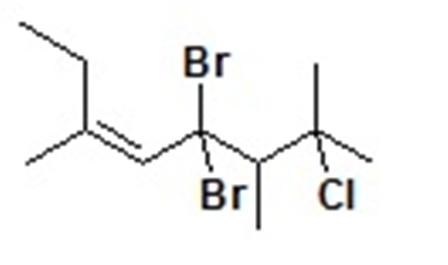

Значит, столкнулась я с такой ситуацией - очень уважаемый учитель всех местных учителей химии составил задание, в коем, на мой скромный взгляд, есть ошибка. Мое замечание об ошибке было встречено с выражением "ты химии не знаешь ваще, иди откуда пришла".
Помогите решить задачу (это уже в тему :))
задание:
написать структурную формулу соединения с названием (привожу на языке оригинала):
4,4 -дибромо-2-етил-5,6-диметил-6-хлорогепт-2-ен

Есть и у меня сомнения в точности условия, в частности, смущает радикал этил возле второго атома и наличие двойной связи. Если не трудно, покажите вашу структурную формулу.

формулу рисовать и вставлять не буду, а чудо это должно называться 5,5-дибромо-3,6,7-триметил-7-хлороокт-3-ен.
Если по ИЮПАК, то: 5,5-дибром-7-хлор-3,6,7-триметилокт-3-ен
