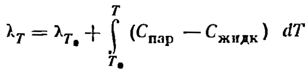

Теплота конденсации этилового спирта при 15°С равна -27,62 кДж/моль. Удельная теплоемкость жидкого спирта и его пара в интервале температур 0-78°С соответственно равна 2,418 и 1,597 Дж/г.К. Определить количество тепла, необходимого для испарения 0,5 кг спирта при 60°С.
Первым делом нужно найти удельную теплоту испарения по уравнению Кирхгофа:
T0= 150C
T = 600C
Хоть это не совсем корректно, но в данном случае в кельвины переводить необязательно.
А уже потом количество теплоты:
Q = mλ
Ответ: 281,3 кДж.
