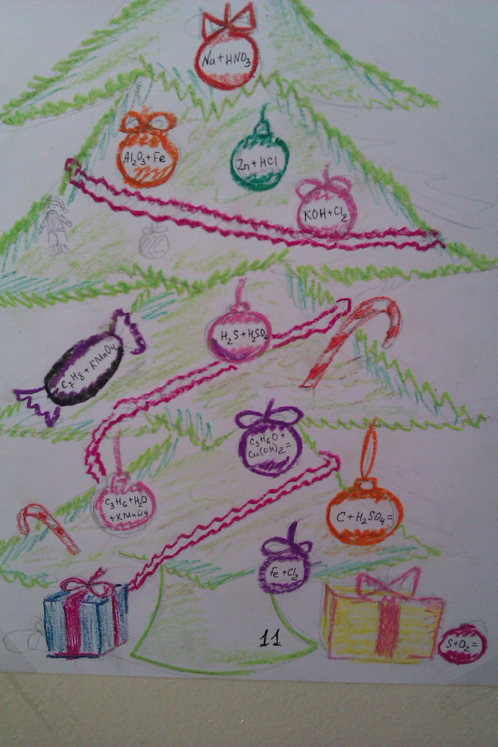

 Post subject: Прошу помощи)
PostPosted: 18 Dec 2012 15:54
Joined: 18 Dec 2012 15:47
Доброго времени суток всем любителям химии!
Я прекрасно понимаю,что вам все равно на такой крик и призыв,но все-таки попытаю свое счастье.
Я-полный гуманитарий,поэтому буду рада любой помощи вот в этих уравнениях.
наш учитель химии крайне оригинален,поэтому иной раз мне его выкрутасы не понять.
нужно решить примеры ОВР.
 Post subject: Re: Прошу помощи)
PostPosted: 18 Dec 2012 19:51
Начну с верха "ёлочки":
Na + HNO3: ежели кислота концентрированная, то правильней всего было бы написать "Na + HNO3 = взрыв", и в скобочках (+NaNO3, NО2, Н2О...). С разбавленной азоткой вместо NО2 будет образовываться NH4NO3, скорее всего, но опять же - с диким треском и взрывами расплавленных капелек натрия. Это, чтоб вы представляли, на самом деле так - не на бумаге... Потому в "реале" знающие люди натрий в азотку не кидают. Реки достаточно
Al2O3 + Fe Имеете полное право написать "реакция не идёт".
Zn + HCl здесь без вариантов: ... = ZnCl2 + Н2 (по кислоте уравнять не забудете?)
KOH + Cl2 а вот здесь варианты: с холодной щёлочью образуется гипохлорит (2KOH + Cl2 = KOCl + KCl + H2O), но уже при комнатной температуре заметна конкурирующая реакция с образованием хлората калия (6KOH + 3Cl2 = KClO3 + 5KCl + 3H2O). Пропусканием же хлора в горячий КОН получают только хлорат и хлорид - гипохлорита нет.
C7H8 + KMnO4 И что мы должны думать?.. Если в чистый углеводород всыпать порошок перманганата - рискуем получить пожар. Это во-первых. Там ведь ни слова о водном растворе, правда? Во-вторых, если вам намекают на жутко непредельное органическое соединение, вы вправе объявить С7Н8 толуолом (С6Н5-СН3) и тут же "умыть руки": толуол окисляется лишь в жёстких условиях, на которые нейтральный перманганат явно не "тянет". Если же это не толуол - придётся рисовать и окислять на бумаге пару десятков разной "непредельщины" с одним и тем же составом "С7Н8". Оно вам надо?
3Н2S + H2SO4 = 4S + 4H2O Реакция идеализирована. Протекает, кажется, при пропускании сероводорода в горячую конц. кислоту (вроде бы так). Во всяком случае, от нас ожидали именно такого уравнения - к гадалке не ходи.
C3H6O + Cu(OH)2 Если первое вещество ацетон - при н.у. реакции нет. Если же пропаналь - при нагревании с гидроксидом меди идёт его окисление в пропионовую кислоту:
С2Н5-СНО + 2Cu(ОН)2 =(800С)= С2Н5-СООН + Cu2О + 2Н2О
3C3H6 + 4H2O + 2KMnO4 = 3С3Н6(ОН)2 + 2КОН + 2MnO2
C + 2H2SO4 = CO2 + 2SO2 + 2H2O (это если кислота не хуже 100% и мало не кипит... Хотя на самом деле там и сульфированный уголь, и угарный газ летит - тёмный лес, короче).
2Fe + 3Cl2 = 2FeCl3 (с сухим хлором реакция не идёт! Нужна примесь водяных паров).
S + O2 = SO2 (порошкообразная сера очень медленно окисляется даже при н.у., при поджигании на воздухе горит неустойчивым синим пламенем).
П.С.
Всё писалось "из головы", которая кое-что могла и подзабыть. Особенно это касается органических реакций (в частности: ацетон + гидроксид меди)... Так что поработать вам всё равно придётся. Впрочем, может кто-то из наших меня поправит.
