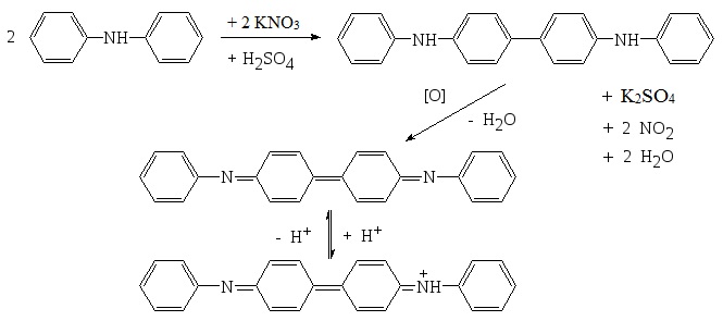

б) микрохимическая реакция (требуется только 1 капля каждого реактива) с раствором дифениламина в конц. серной кислоте. Образуется интенсивно окрашенный темно-синий краситель.
Быстро, дешево и просто. Поэтому это самый распространенный способ качественного определения нитратов.
