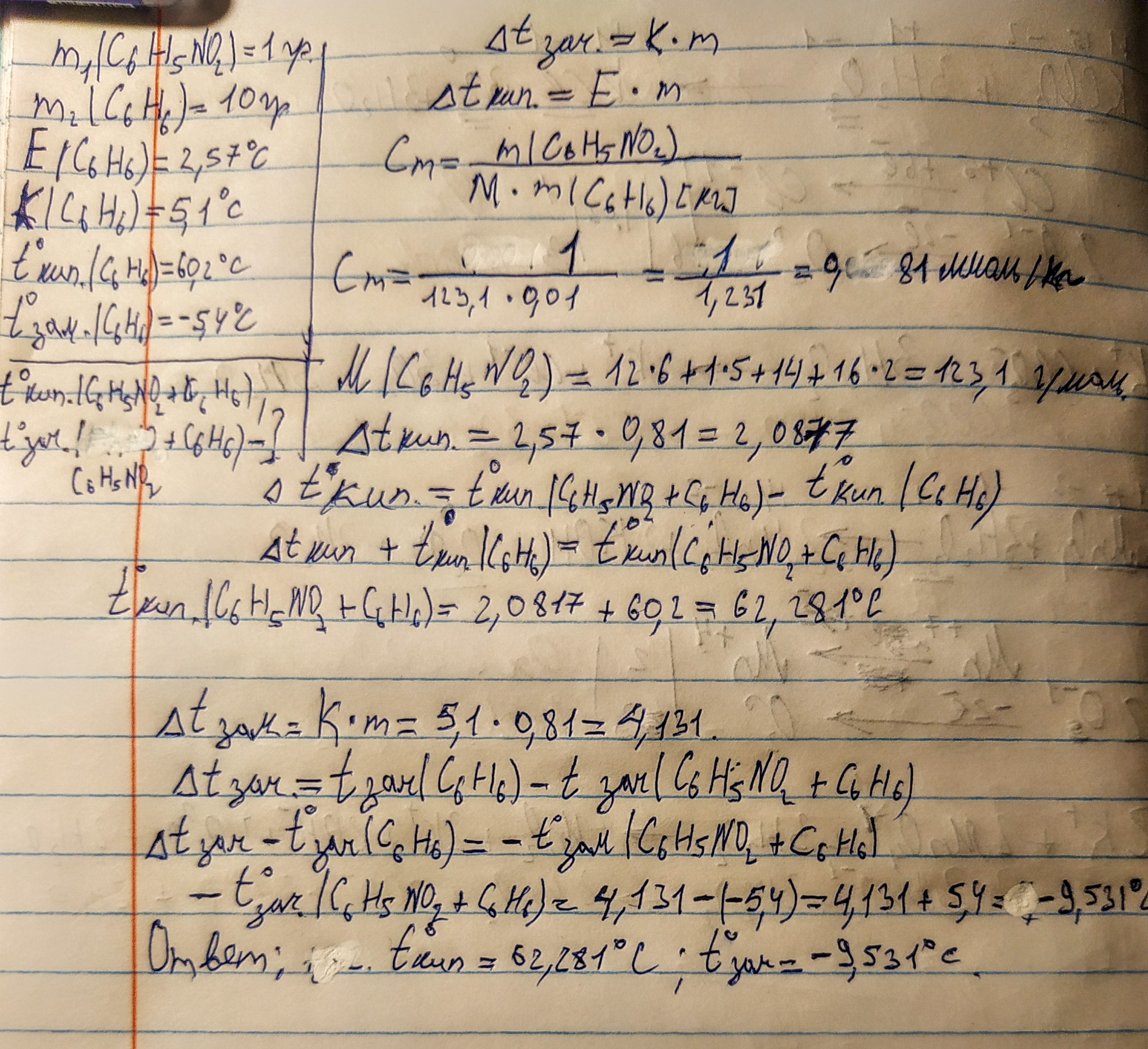

Здравствуйте! Скажите, пожалуйста, правильно ли решена следующая задача:
Рассчитайте температуру кипения и замерзания раствора, содержащего 1 г С6Н5NO2 в 10 г бензола. Эбулиоскопическая и криоскопическая константы бензола соответственно равны 2,57 и 5,1ºС. Температура кипения бензола 60,2ºС, температура замерзания –5,4ºС.
 Post subject: Re: Решаем задачи по ОРГАНИЧЕСКОЙ ХИМИИ
PostPosted: 05 Dec 2021 08:14
Верно.
