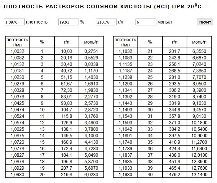

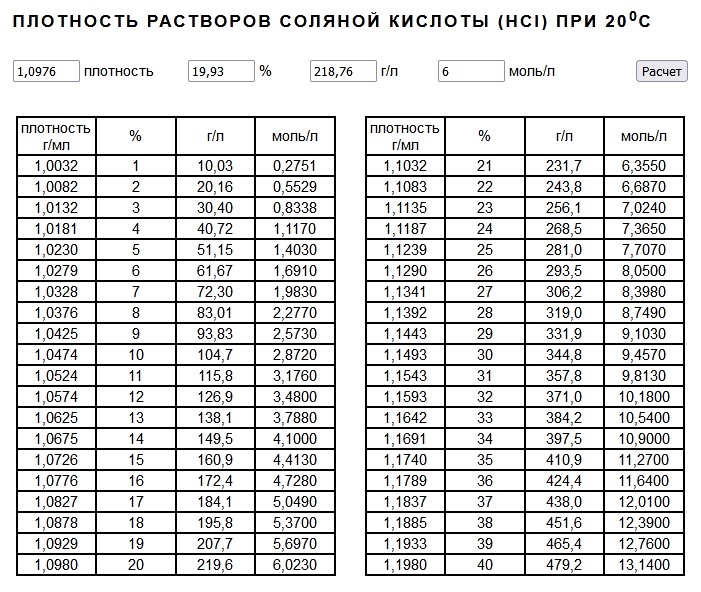

Какой объем соляной кислоты с концентрацией 6 моль/л необходимо смешать с 80 г олеума, в котором молярное соотношение оксид:кислота равно 1:2, чтобы в полученном растворе сравнялись массовые доли кислот?
Не уверен, правильно или нет, но начал так решать:
n(SO3) : n(H2SO4) = 1:2;
n(SO3) = х (моль) ; n(H2SO4) = 2x (моль)
m(SO3)= 80x (г) ; m(H2SO4) = 2x*98 (г) = 196x (г) => 80x + 196x = 80 => x = 0.29 моль
Тогда n(SO3) = 0.29 моль ; m(SO3) = 23.2 г
n(H2SO4) = 0.58 моль ; m(H2SO4) = 56.8 г
Массовые доли SO3 и H2SO4 соответственно 0.29 и 0.71
Дальше завис.
 Post subject: Re: Решаем задачи по НЕОРГАНИЧЕСКОЙ ХИМИИ
PostPosted: 07 Jun 2021 01:56
Хорошо. А теперь найдите массовые доли хлороводорода и воды в 6 М р-ре соляной кислоты.
PostPosted: 07 Jun 2021 23:34
Joined: 12 Mar 2021 09:19
Posts: 16
Пересчитать концентрацию тоже пробовал. Делал это по формуле пересчета: w= (C * M) / (p * 10). С-молярность; p - плотность
Тогда w(HCl) = (6моль/л * 36.5г/моль) / (1.19 г/мл * 10) => w(HCl) = 18.4%. Соответственно, w(H2O) = 81.6%.
Не знаю, так или не так. Я взял в качестве значения плотности соляной кислоты 1.19 г/мл. Если пересчет всё таки через плотность, то, по идее, она должна быть дана в условии. Альтернативный вариант не вижу.
PostPosted: 08 Jun 2021 00:58
Или задача предполагает, что решающий воспользуется справочными данными.
Округлим до 20% и 80% воды.
Будем считать, что зачтено, хотя Вы ищите сложности там, где их нет.
Вода реагирует с SO3 с образованием H2SO4. Для полного реагирования SO3 необходимо 0.29 моль воды (5.22 г), которая содержится в 5.22/0.8 = 6.525 г р-ра HCl. В результате реакции из 23.2 г SO3 образуется 28.42 г H2SO4. Т.о. после добавления 6.525 г р-ра HCl к 80 г олеума у нас образовалась смесь состава:
HCl - 1.305 г (1.5%)
H2SO4 - 85.22 г (98.5%)
Разбавляйте смесюгу дальше пока % кислот не сравняется.
hint
Для H2SO4:
w3*(m1 + m2) = m1w1 + m2w2
Для HCl:
w3*(m1 + m2) = m1w'1 + m2w2
сернуха разбавляется (w2 = 0), солянка укрепляется (w2 = 0.2)
условие равенства массовых долей
m1w1 = m1w'1 + m2w2
m2 = m1(w1 - w'1)/w2
m2 = 419,645 г
Общая масса 6 М р-ра HCl 419.645 + 6.525 = 426,17 г, а объем соот-но 426,17/1.0976 = 388,274 мл
