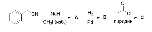

Чему равна относительная молекулярная масса конечного продукта (C) следующей цепочки превращений?
 Post subject: Re: Решаем задачи по ОРГАНИЧЕСКОЙ ХИМИИ
PostPosted: 03 Jul 2022 21:37
А) C6H5-CH(CH3)-CN
B) C6H5-CH(CH3)-CH2-NH2
C) C6H5-CH(CH3)-CH2-NH-C(O)-CH3 Mr = 177 Da
А) C6H5-CH(CH3)-CN
спасибо большое

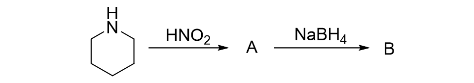

Чему равна молярная масса (г/моль) конечного продукта следующей цепочки превращений?

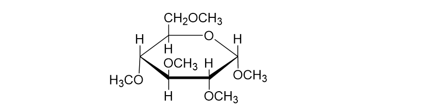

Чему равна молярная масса (в г/моль) продукта кислотного гидролиза следующей молекулы?

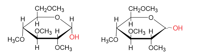

Более правильной будет вторая (правая) формула, т.к. в результате кислотного гидролиза образуется полуацеталь, способный
к аномеризации, и в растворе такой сахарид является мутаротантом.
Ну а молярную массу Вы уж как-нибудь сами посчитаете.
a) C5H10N-N=O
b) C5H10N-NH2

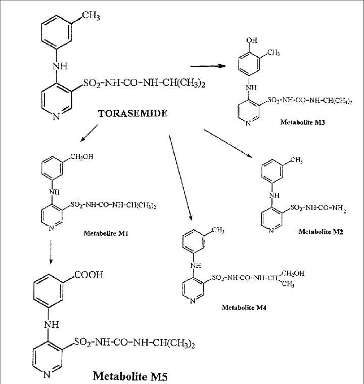

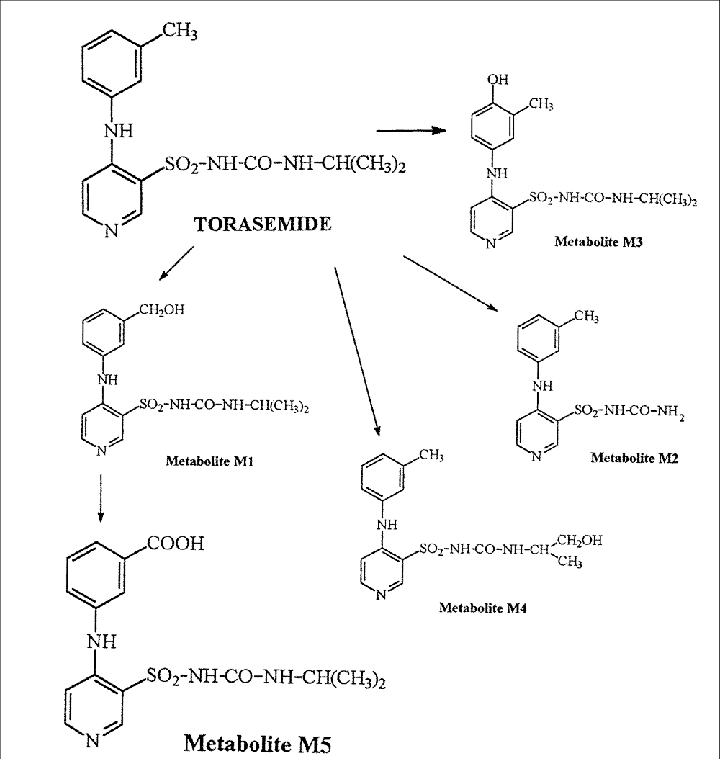

торасемид нужны реакции метаболизма, идентификации и количественное определение все возможные варианты
PostPosted: 15 Apr 2024 23:42
Пути метаболизма:

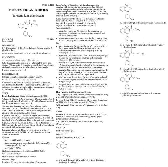

Подлинность (identification) и количественное определение (tests):
