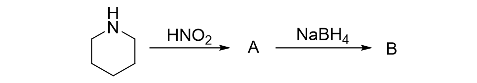

Чему равна молярная масса (г/моль) конечного продукта следующей цепочки превращений?

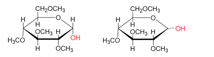

Чему равна молярная масса (в г/моль) продукта кислотного гидролиза следующей молекулы?
Более правильной будет вторая (правая) формула, т.к. в результате кислотного гидролиза образуется полуацеталь, способный
к аномеризации, и в растворе такой сахарид является мутаротантом.
Ну а молярную массу Вы уж как-нибудь сами посчитаете.
a) C5H10N-N=O
b) C5H10N-NH2
 Post subject: Re: Решаем задачи по ОРГАНИЧЕСКОЙ ХИМИИ

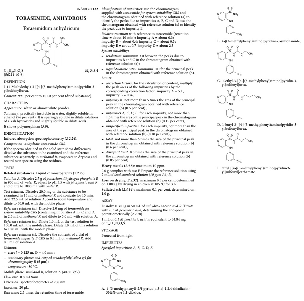

торасемид нужны реакции метаболизма, идентификации и количественное определение все возможные варианты
Пути метаболизма:
Подлинность (identification) и количественное определение (tests):
