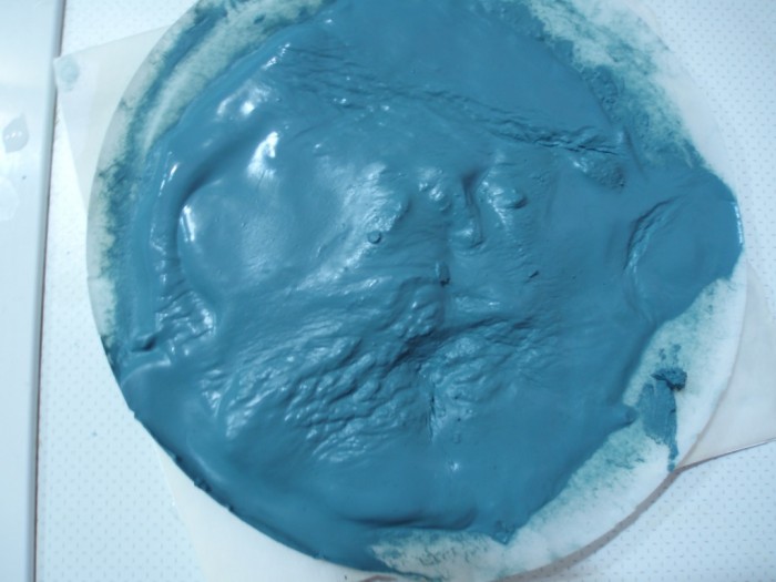

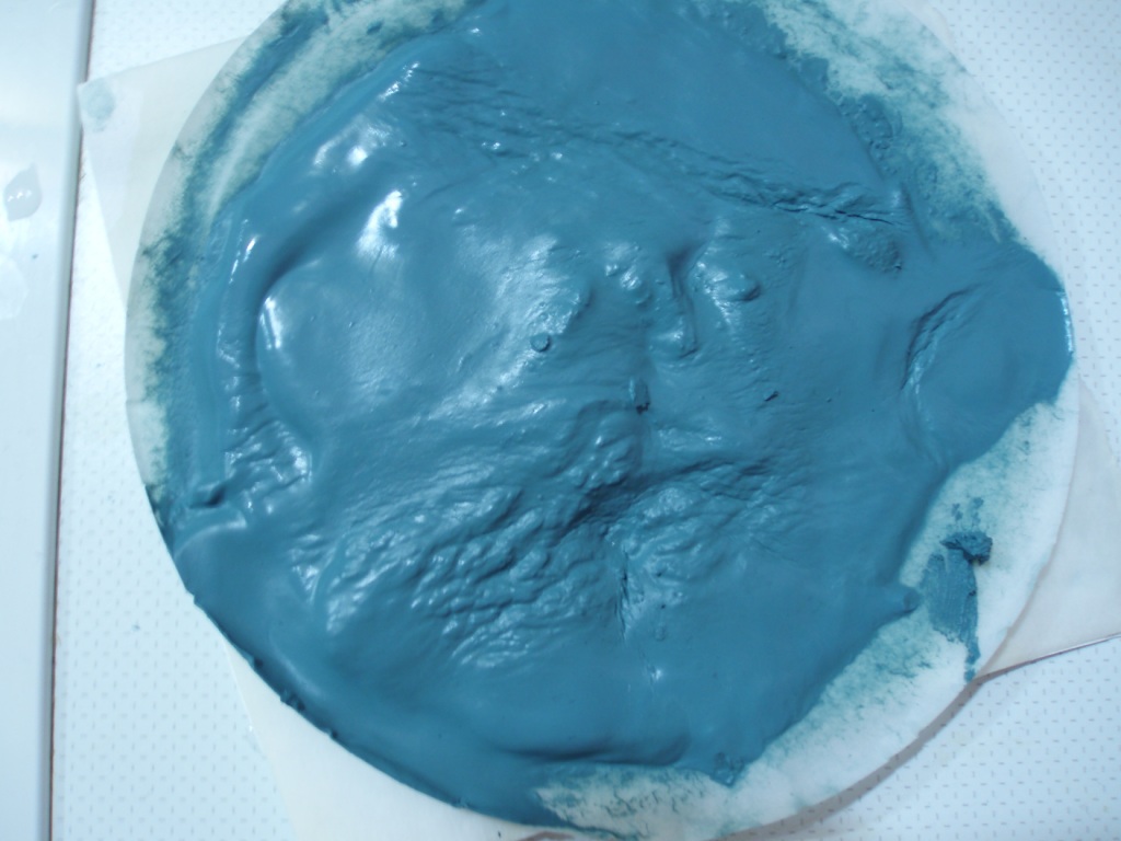

Termoyad wrote:
Из реакционной смеси выпал осадок гидроксида хрома (III). К реакционной смеси добавили воду (обычную воду) - осадок полностью растворился.
Какой была реакционная смесь? Напишите уравнения происходящих реакций.
А точно именно гидроксид?
С оксидом - легко, а вот с гидроксидом - туговато. Например реакция дихромата/хромата с боргидридом( сухие вещества ). Образуется куча щелочи при добавлении воды, в которой и растворяются продукты реакции
Строго говоря, я анализ не проводил, но вид характерный. Практически один-в-один похож на вашу фотку http://chemistry-chemists.com/N2_2014/C ... -P9-1.html:
Химизм тоже соответствует.
______________
Подсказка 1: вода не совсем реагент
Подсказка 2: вспомните, чем гидроксид хрома отличается от гидроксида алюминия по их отношению к щелочи; с гидроксидом алюминия такого бы не наблюдалось
Подсказка 3: система простая, реактивы банальные и сравнительно не очень токсичные (пока нет лаборатории - опыты вынужден делать и снимать "на коленках")

Насчет эксперимента.
Решил я провести, так сказать, на практике. При огромном избытке щелочи алюминий спокойно реагировал, никакого хрома не выделилось. Правда, я брал хлорид хрома, но это не суть. Так же не было восстановления до двухвалентного состояния.
Самый интерес начался при небольшом количестве щелочи.
При добавлении к раствору соли хрома щелочи образовался прозрачный светло-зеленый раствор - ну ясен пень, что хромит ( точнее - гидроксокомплекс ). Через некоторое время ( несколько минут ) начал вываливаться осадок и раствор стал мутнеть. Довольно скоро весь раствор превратился в гель. При добавлении туда теплой воды и перемешивании раствор стал опять жидким, но по-прежнему мутным, а вскоре опять "загелился". Добавил еще воды и перемешал - опять стал жидким, но на этот раз гелем уже не стал, а расслоился на "сопли" и "сыворотку", после перемешивания и отстаивания всё повторилось .
Вывод: я считаю, что у Владимира из раствора выпал гидроксид хрома в результате гидролиза ( кстати, аналогичная реакция идет и с алюминием, но гидроксид алюминия выпадает значительно труднее и при бОльших разбавлениях ), который образовал гель и нечто вроде "каркасных стуктур". При добавлении воды и перемешивании гель разрушился и раствор снова стал жидким ( на фотках видно, что раствор остался мутным, так что ни о каком "химическом" растворении речи нет ). Это означает, что версия с гидролизом и образованием дополнительной щелочи несостоятельна.

В моем случае осадок выпал в ходе реакции, а не в результате разбавления. Момент образования осадка совпал с моментом, когда раствор сильно разогрелся.
Добавление воды наоборот вызвало растворение осадка т.е. образование комплекса из осадка, а не распад комплекса. Насколько полным было растворение - судить трудно, т.к. раствор был интенсивно-зеленым.
То, что в присутствии небольшого количества щелочи быстро выпадает осадок, не удивительно, т.к. щелочь расходуется на реакцию с алюминием.

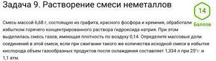

Замутная олимпиадная задача:

Вторая реакция - количество графита (СО2 - остальные оксиды твердые).
В первой реакции красный фосфор должен количественно прореагировать со щелочью, иначе задача не имеет однозначного решения. А со щелочью реагирует белый, красный - разве что частично в экстремальных условиях.

2NaOH + Si + H2O → Na2SiO3 + 2H2
4P + 3NaOH + 3H2O = PH3 + 3NaH2PO2
Зная плотность смеси по воздуху можно найти объем каждого газа. Однако только через уравнение с двумя неизвестными.
 Post subject: Re: Олимпиадные задачи
PostPosted: 04 Mar 2017 19:48
28,8*0,14=4,032 (молекулярная масса смеси Н2+РН3);
2х+34(1-х)=4,032 (х - мольная доля водорода);
32х=29,968
х =0,9365
(Не помню, каков обычно берут молярный вес воздуха? От этого ответ немного "пляшет")
Углерод - через приведение смеси газов к норм. и т.д.

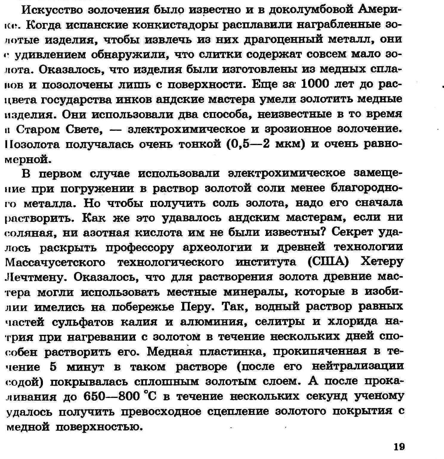

Сейчас лень искать, но вспомнилось навскидку с Занимательной химии Леенсона:
File comment: Леенсон Занимательная химия
