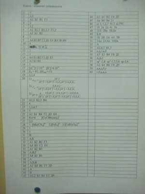

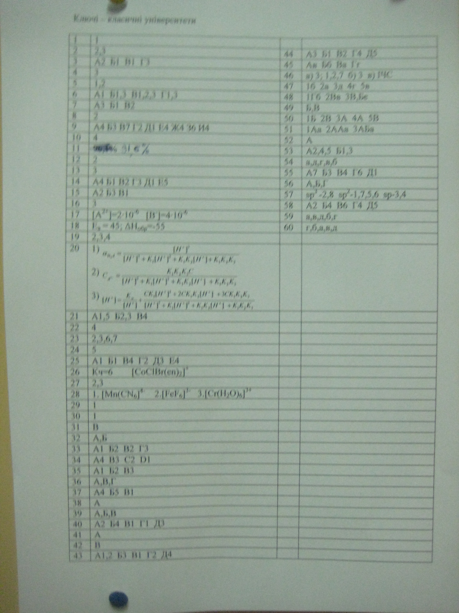

Обещанные задания:
Зараннее извиняюсь за качество съемки; снимал с самым высоким ISO, но с рук, и освещение мягко говоря было не ахти. Снимки сильно смазаны.

File comment: Ключи к тестам

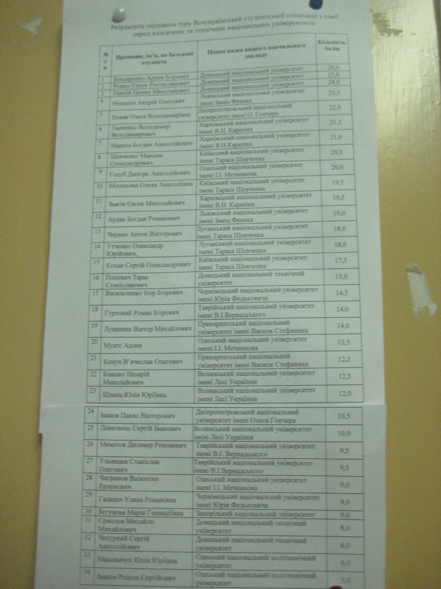

В первом туре первые три места заняли представители... Донецкого университета. Правда, удивительно?
Думаю, можно с высокой долей вероятности утверждать, что первое место начинается с четвертого.
Сам я занял девятое место, между двумя киевлянами. Впереди - Львов и Днепропетровск, Харьков.
Чувствуется, что львовянин и днепрянка - "самородки", зато в Харькове и Киеве просто сильная школа, высокое качество преподавания.
Вот "рейтинговый лист"
File comment: Лист победителей
