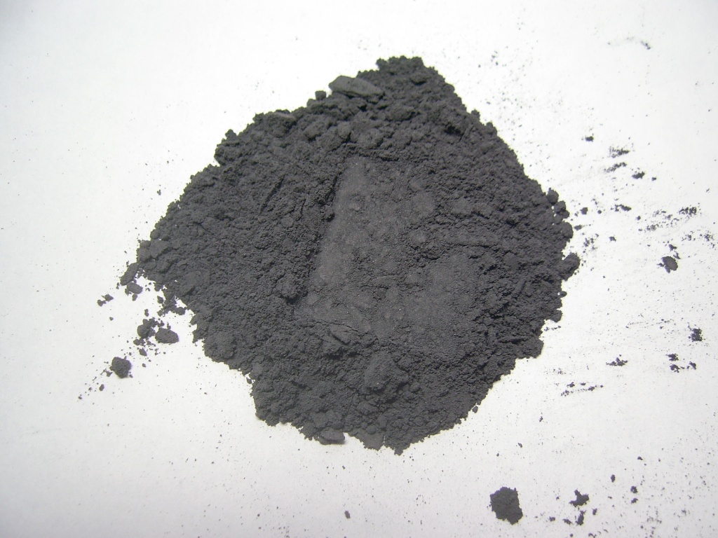

Провёл несколько пробных опытов с "порохом".

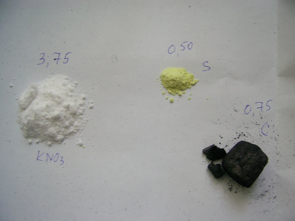

Селитру очистил перекристаллизацией удобрения. Сера кормовая для животных. Уголь обычный, после сжигания дров.
Компоненты растирались в ступке до максимальной однородности, около 20-25 минут. Положенный на бумагу несколько её обугливает (несильно).

Конечно есть определенные особенности (постараюсь расспросить у знакомых), но черный порох - продукт массовый, поэтому для его производства часто брали то сырье, которое было более доступно - в том числе и уголь.

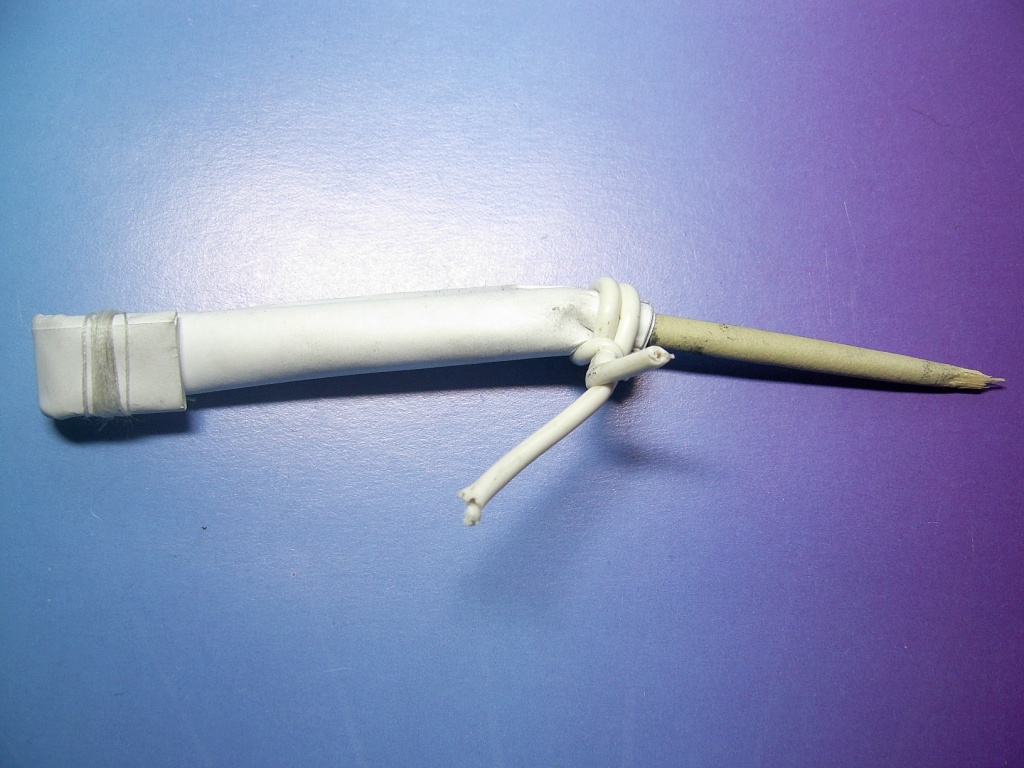

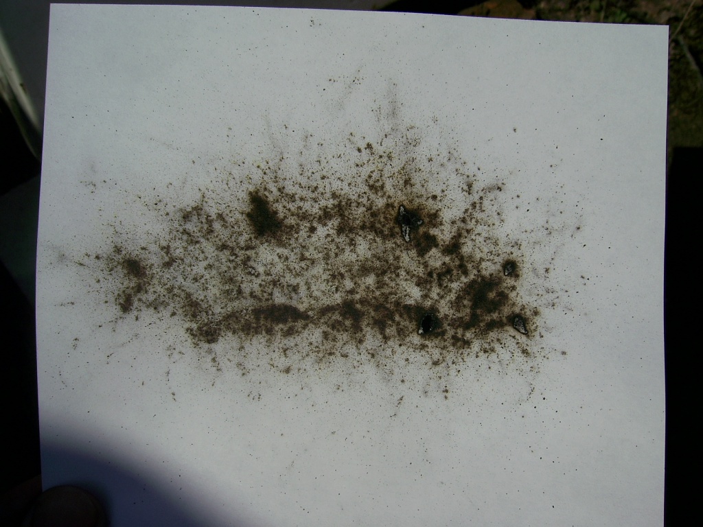

Остатки "пороха" я насыпал в бумажную гильзу, свёрнутую из листа бумаги, вставил спецназовскую спичку вместо фитиля и слегка обернул его проволокой. Конечно это был жуткий "девайс", а ля петарда. ;) Просто хотелось поскорее узнать произойдёт ли горение или взрыв? Порох был слегка утрамбован постукиванием гильзы о стол.
Мой прогноз был не разорвёт оболочку. Однако к моему удивлению :ai: раздался взрыв-хлопок (вроде петарды) и оболочку разорвало! Так, что даже при таком измельчении смесь проявляет свойства пороха. Как-нибудь поэкспериментирую с влажным измельчением и "грануляцией".

Помню как-то знакомый хотел показать как горит порох. В стандартный порох он добавил немного порошка магния, высыпал кучкой и поджег. Количество около спичечного коробка.
Вместо вспышки произошел взрыв, на окружающих полетели мелкие частицы (например, у меня была вся грудь в копоти, хотя футболка внешне почти не пострадала).

PS Для пороха берите лучше стехиометрию ;)

Уголь от сжигания дров может содержать больше золы, чем специально приготовленный (хотя именно зольные вещества могут служить катализаторами)
самый оптимальный по цена-время-качество это для шашлыков :ay:

Кофемолка не обеспечит достаточной степени смешения, гореть будет медленнее, не мгновенно! Скорость горения очень сильно зависит от измельчения. Ступка это идеальный вариант.
В чашке Петри сохнет порох дополнительно измельчённый в слегка влажном состоянии. Завтра посмотрю. Вообще как будет время попробую написать "статью", руководство юного подрывника. :ap:
Насчёт угля понятно, в старых книгах пишут, что дерево для угля должно выдерживаться на открытом воздухе около года для выщелачивания зольных примесей. Но не гонясь за особым качеством пойдёт и обычный уголь.

Незнаю как насчет серы, а уголь она трет как надо, в мелкую пыль :ae: а вот селитра да, недостаточно мелкая выходит, приходится смесь пестиком дотирать
Насчет увлажнения, лучше пороховую мякоть до густой сметаны развести, и размазать по пакету миллиметровым слоем, сохнет быстро, соскабливается на 100% и качество на порядок возрастает
