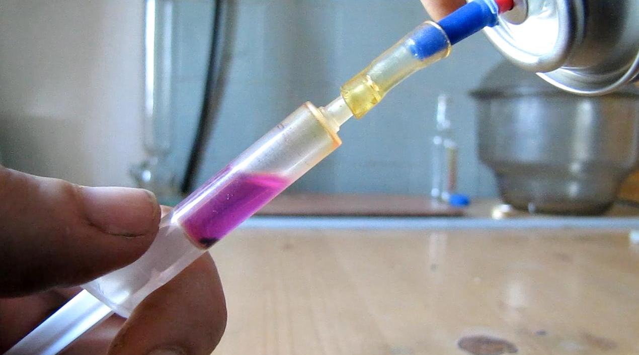

Сегодня заснял раствор иода в бутане (топливо для зажигалок)

Можно получать чистый от воды аптечный йод? :)
 Post subject: Re: Бутановая смесь, как суррогат жидкого азота
PostPosted: 24 Mar 2012 11:50
Posts: 69211
В принципе - да, но работа под давлением с подручными средствами очень неудобна.
