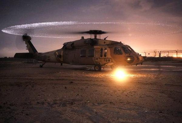

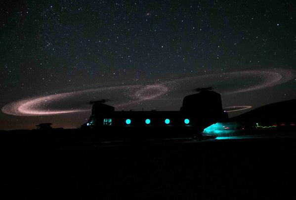

Электризация в авиации

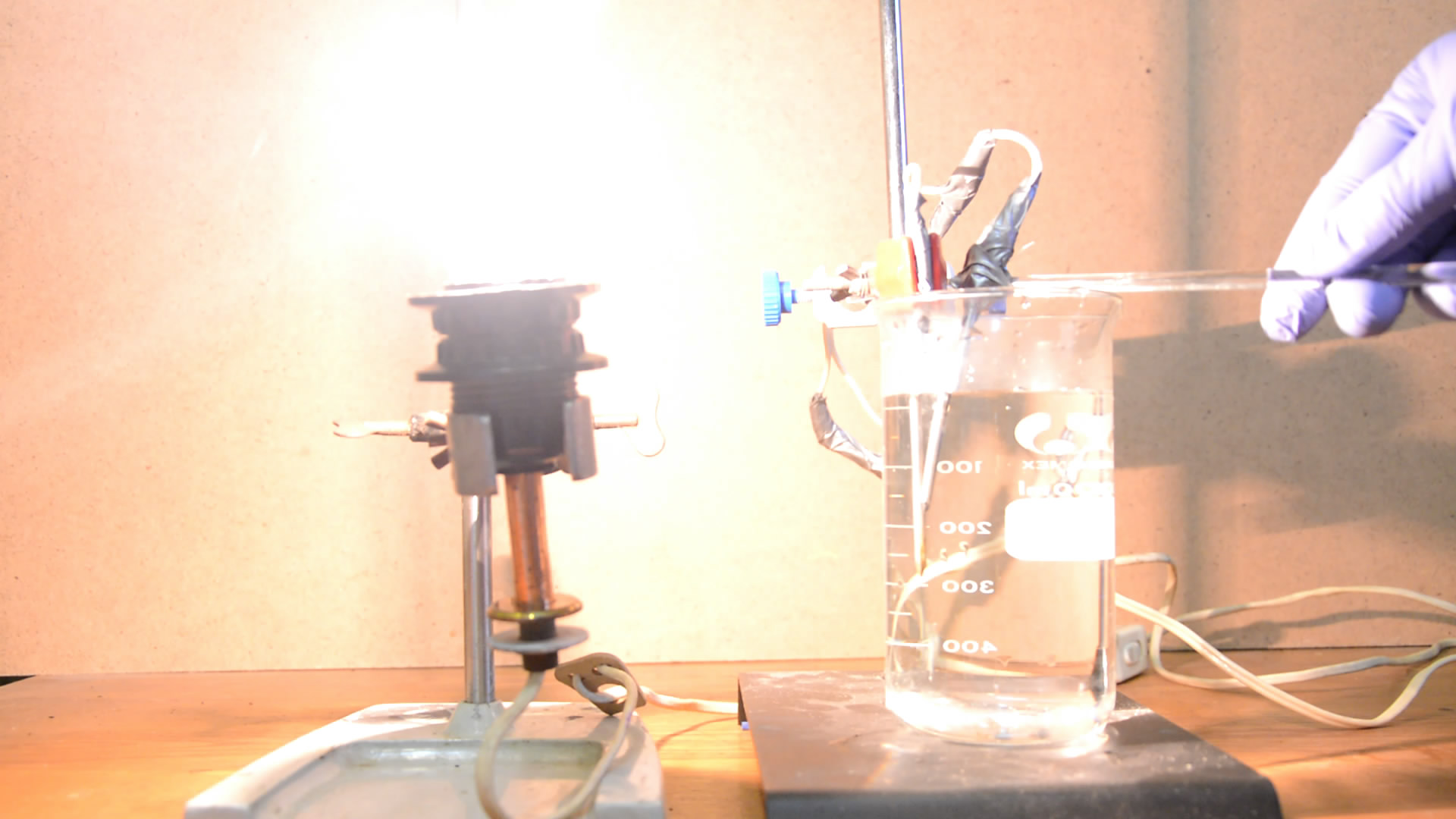

Электропроводность, электролиты, электролиз с переменным током
Техника безопасности ч.1
http://chemistry-chemists.com/N3_2015/C ... -P5-1.html
Электропроводность дистиллированной воды и воды из-под крана ч.2
http://chemistry-chemists.com/N3_2015/C ... .html#1002
