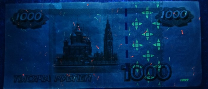

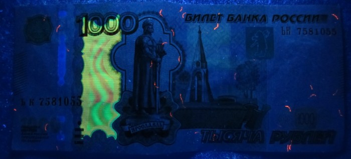

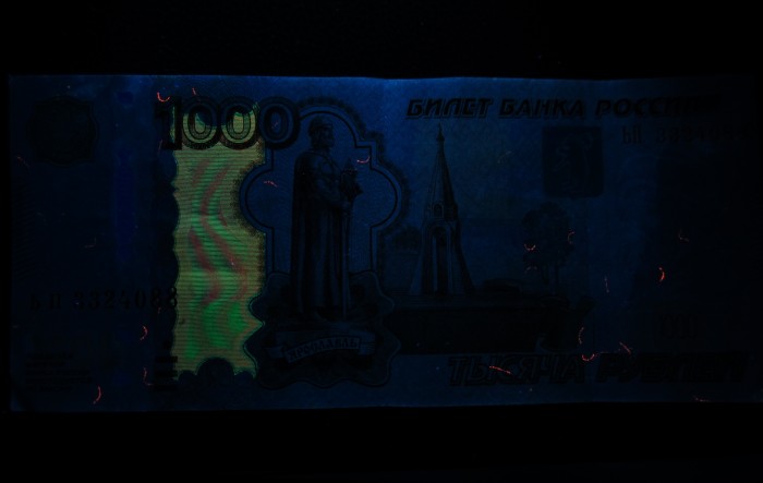

Проверил 1000 руб купюру 6 Вт лампой Вуда - не светится, лишь слабо заряжается люминофор в нижней части. Волоски начинают ярко светится только при поднесении в плотную [1 см], но там все забивает фиолетовый свет. Так, что фиаско с серой скорее всего связано с недостатком светимости.

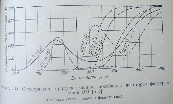

PostPosted: 08 Aug 2014 14:59

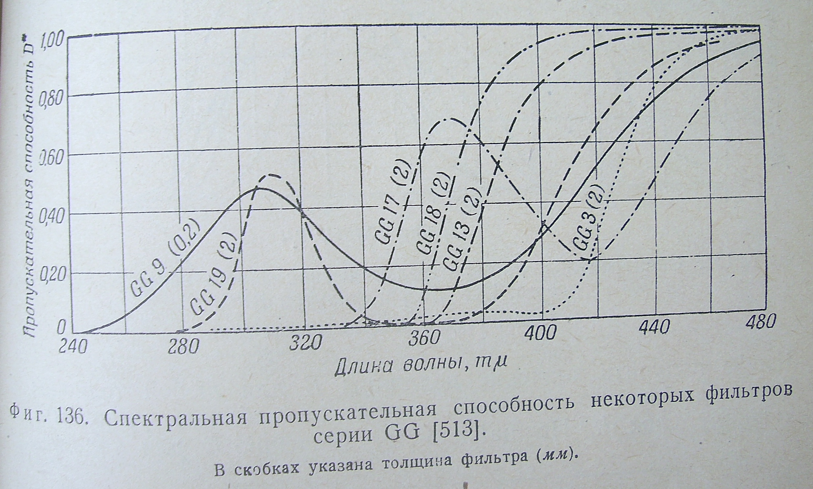

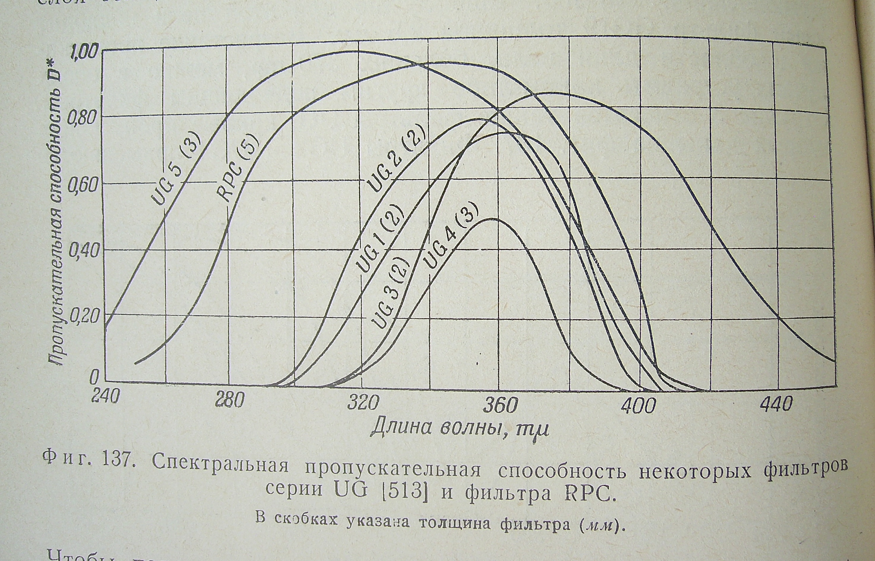

А какую длину волны он пропускает? У горящей серы указывают диапазон 410-360 нм.
Странно. Хотя возможно мощность излучения слабая и нужен чистый кислород.
УФС-6 310-390 нм пропускает.
Если и есть уф то мощность его при горении на воздухе крайне слабая. Да и наблюдать пламя серы весьма проблематично :) .
В этом и преимущество дополнительной фильтрации - вся паразитная засветка убирается, а красного света лампа Вуда не дает (фильтр немного пропускает в красной области).
Кстати, 1000 рублей бывают двух вариантов. Вот сфоткал на скорую руку:

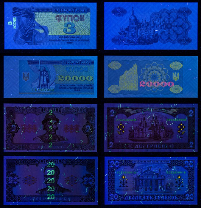

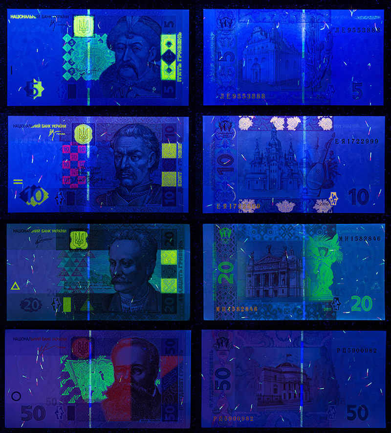

Мне как начинающему коллекционеру и фотографу тема денег в УФ показалась интересной и я решил на пробу сделать несколько снимов.
Не судите строго, если часть уже повторяется и вы это уже видели. Возможно некоторые деньги в УФ все же еще не видели :)
Современные гривны (первая, которая не светится - 2005 г., дальше 2006 г.)
20 гривен 2000 г.

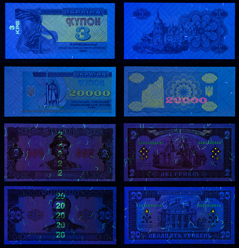

Купоны 1991-1996 г. и гривны 1992 г.

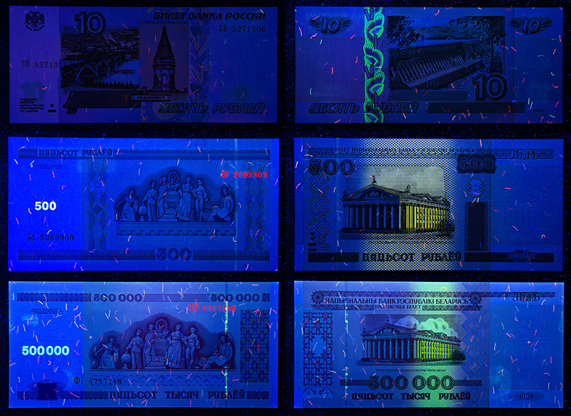

Российские и Белорусские рубли

Еще вопрос есть: как бы снимать деньги, чтобы получилась более точная передача цвета и свечений?
Я снимаю в полной темноте с выдержкой от 4 до 8 секунд / F13 / ISO100.
Потом немного пришлось в фотошопе допиливать, т. к. некоторые почему-то получились светлее, чем на самом деле, а некоторые темнее.
Как направлять лампу (у меня 26 Вт)?
Пробовал и сверху на расстоянии ~ 15-20 см и на уровню купюры сверху (на некоторых видно более сильное свечение сверху в центре банкнот).
Добавлял отражатель из фольги - он совсем немного помогает.
Может стоит использовать две лампы и расположить их на одной плоскости с банкнотой? Одну направить с одной стороны купюры, вторую с другой?
Заранее спасибо за ответы!
PostPosted: 09 Aug 2014 09:20
Posts: 69237
Насчет цветопередачи - это проблема многих "мыльниц" и даже более серьезных фотоаппаратов.
Светопередача - разве что снимать купюры в одинаковых условиях (один фон, одинаковое положение и одинаковые настройки камеры). Проблема в том, что одни купюры светятся ярко, другие - почти не светятся. Т.е. более актуальна не правильная светопередача, а снимки с нужным уровнем яркости и контраста - для этого нужно поиграться с параметрами съемки.
Учитывайте также, что в местах, где нет УФ-красителей или люминофоров, бумага светится только за счет отраженных видимых лучей - это не совсем УФ-снимок. В идеале такое свечение лучше подавить УФ-фильтрами или нивелировать настройками камеры - вы же не просто фотографируете деньги, а фотографируете свечение в УФ. То, что в УФ не светится, по идее не должно попасть на снимок (даже если получится "квадрат Малевича")
Насчет равномерности освещения - проблема такая же, как и с видимым светом. Две лампы дадут более равномерное освещение, но все равно, одни участник будут светиться сильнее (больше УФ), другие - слабее. Кстати, и распределение люминесцентных красителей по площади купюры тоже неравномерно.

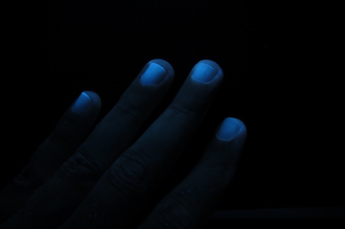

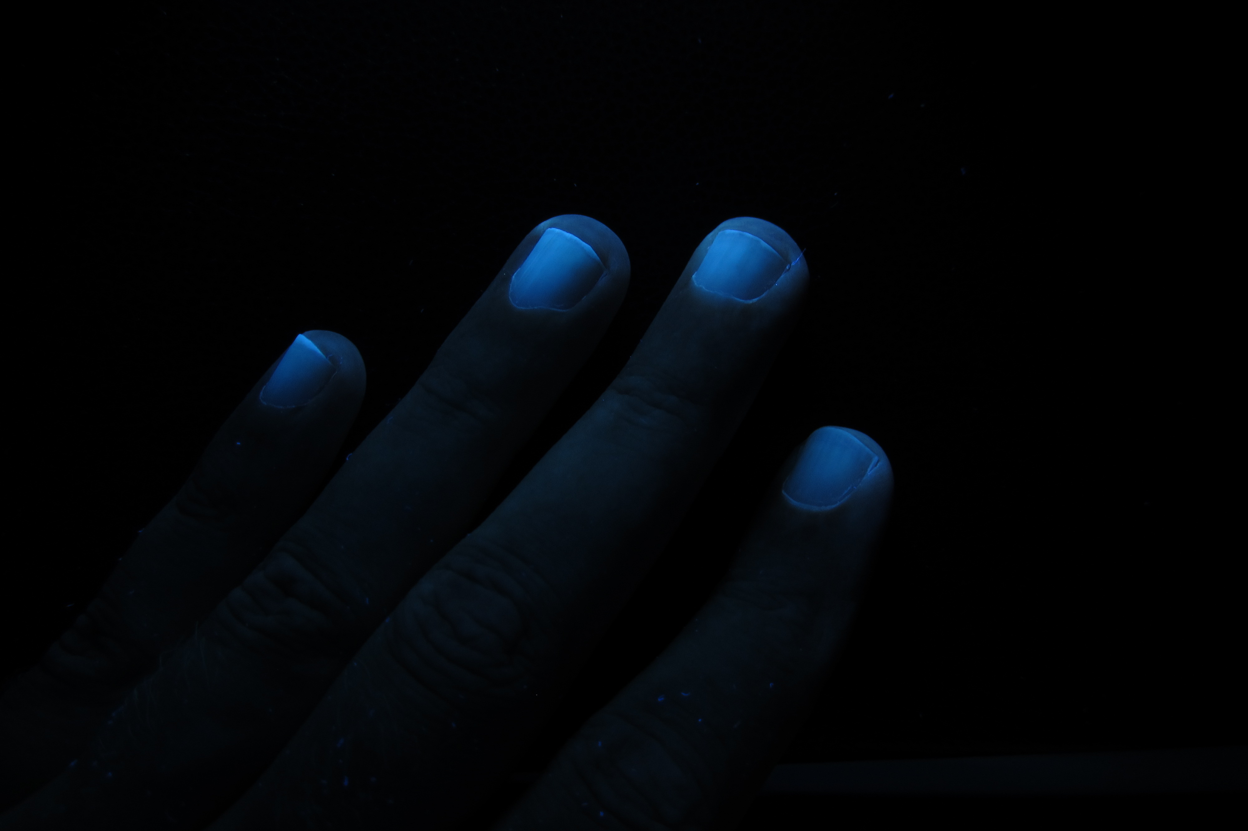

Ногти Владимир фотографировал, но повторюсь :) :
Глаза и зубы тоже хорошо светятся. Причем хрусталик не пропускает УФ и от того зрачок кажется мутным. Радужка при этом темная. Кожа так же выглядит темной. Из-за всего этого в темноте получается неплохая scary maze. Жаль только у фотика и видеокамеры чувствительности не хватает. Вернее 6 Вт - не достаточная светимость, нужно как минимум 10-12 Вт.

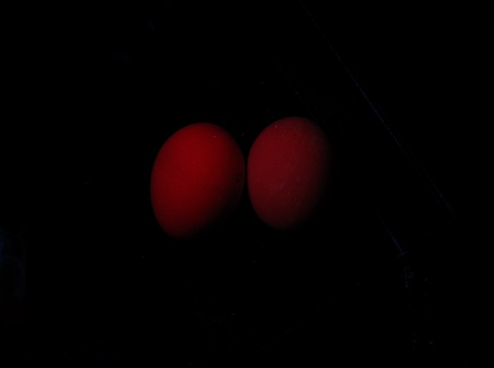

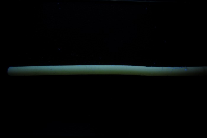

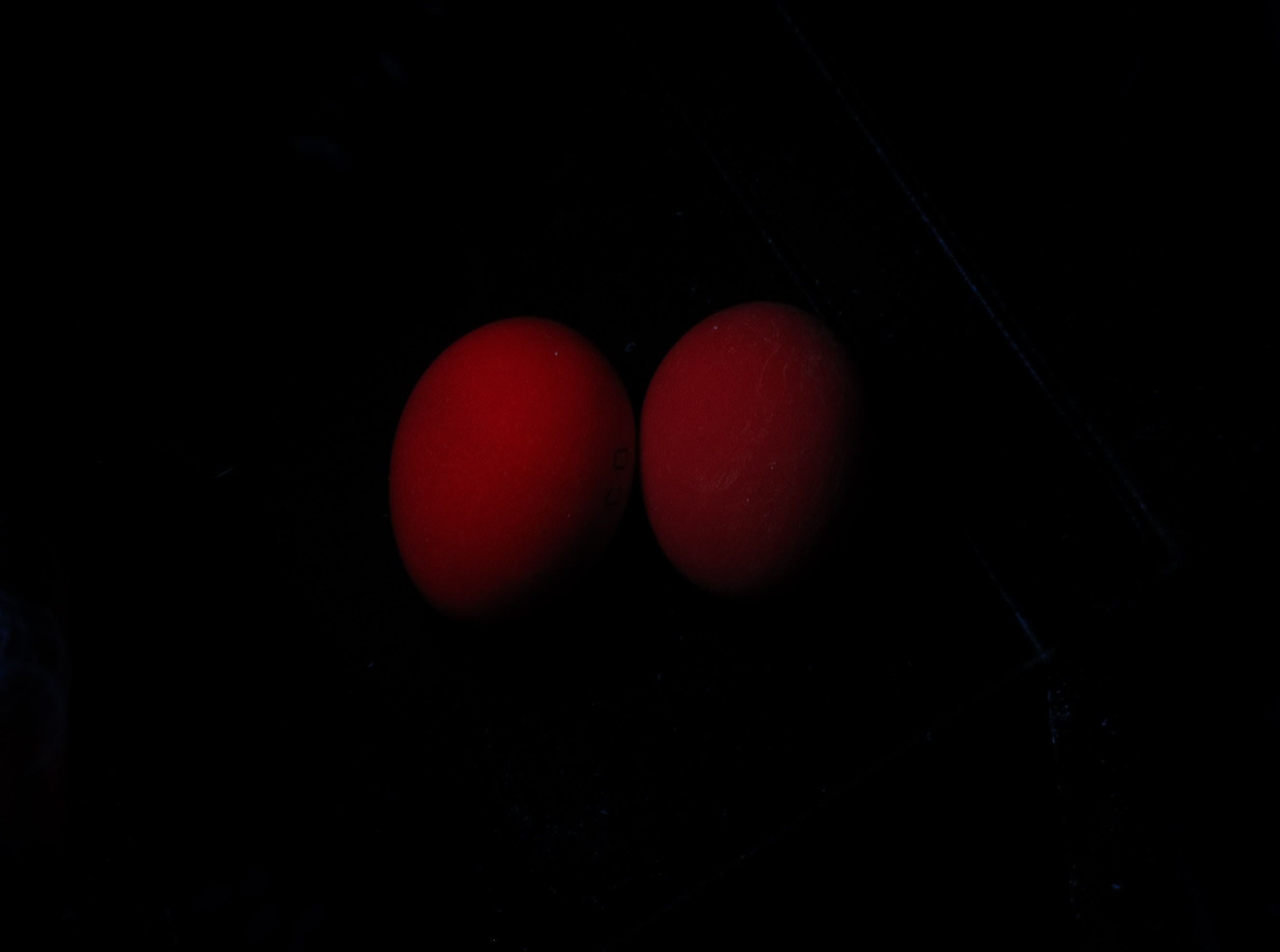

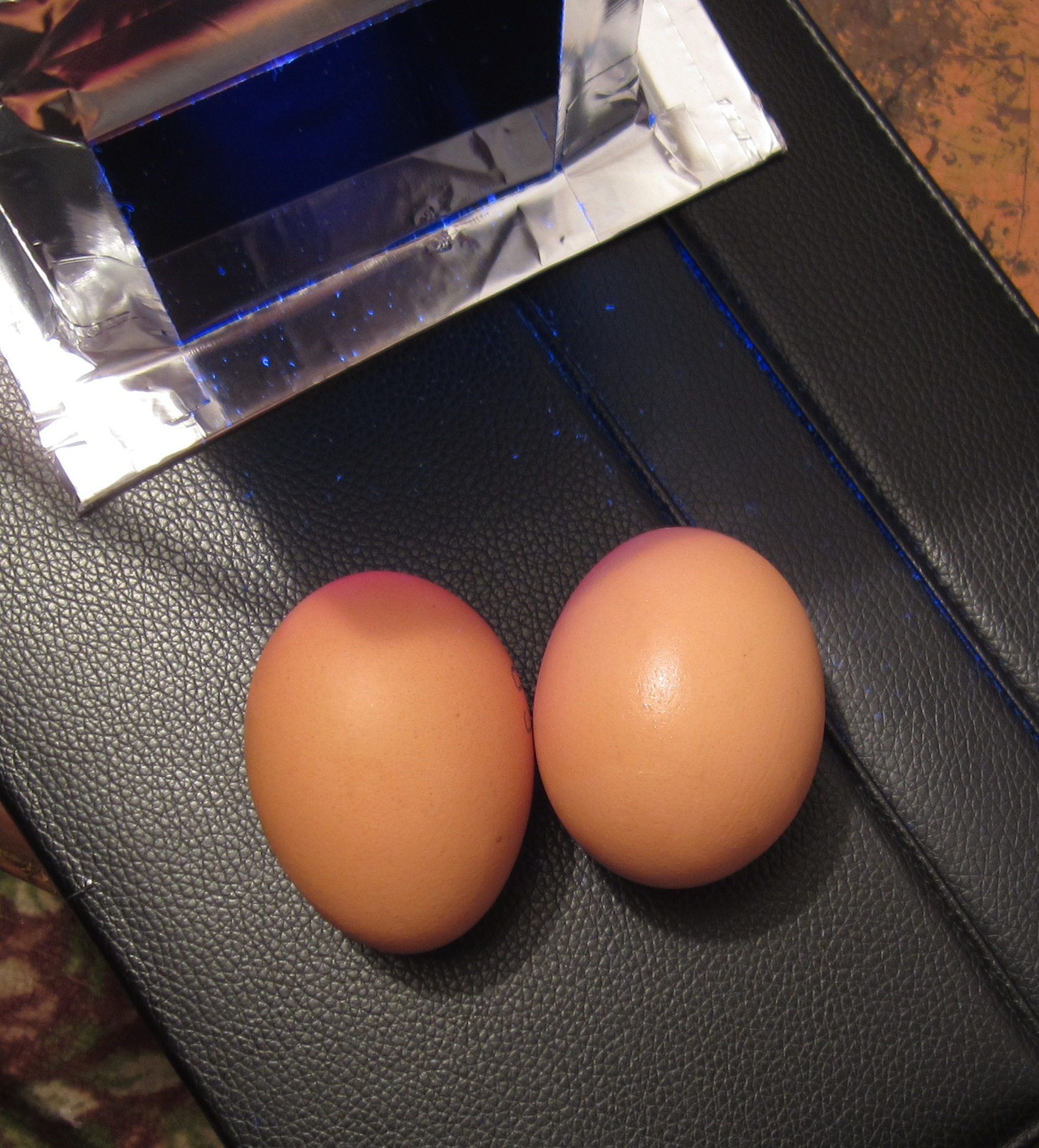

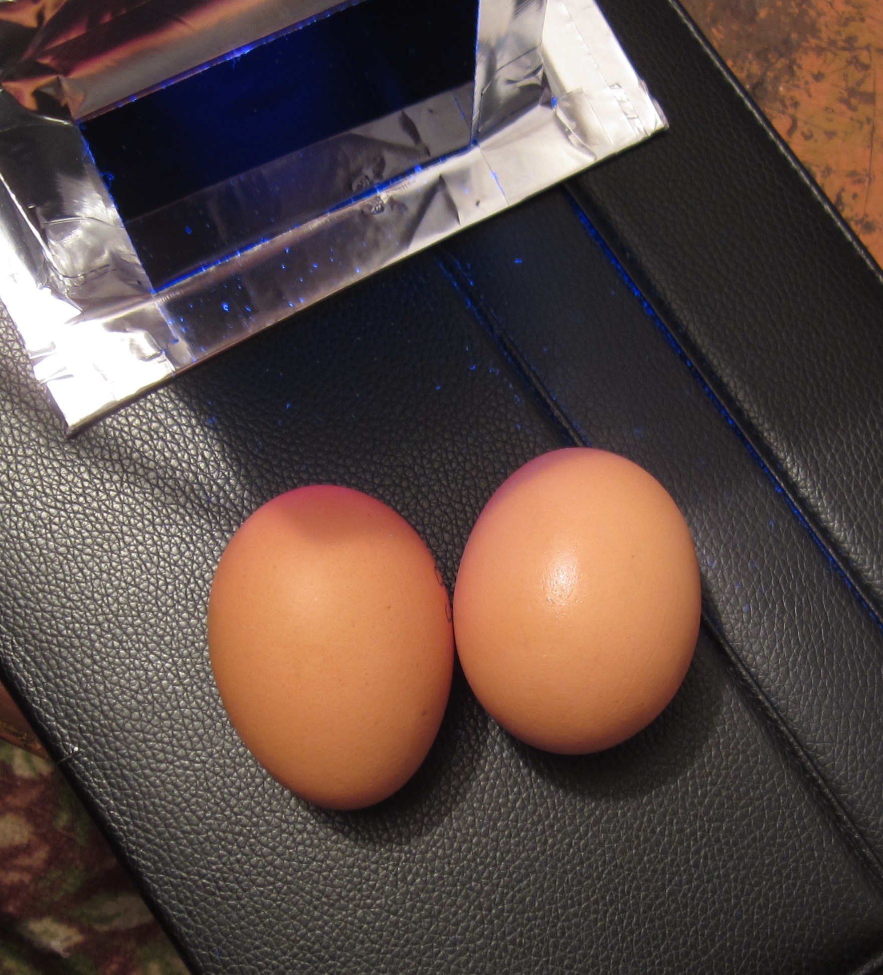

Скорлупа свежего куриного яйца светится в уф красивым темно-красным светом. Однако не очень ярко, на первом фото при свете лампы накаливания можно заметить оттенок свечения на верхних частях скорлупы.
Лампу поднял вверх, чтобы свечение было более равномерное:
Свечение вызвано порфирином.

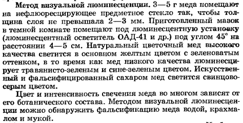

Может кто наблюдал люминесценцию настоящего меда?
В двух книгах встретил упоминание:
Русин Г.Г. Физико-химические методы анализа в агрохимии.jpg [ 44.59 KiB | Viewed 22245 times ]
Контрольного образца мёда не было (попробую достать). На четыре предметных стекла на черной подложке нанес мазок-пятно и посветил ультрафиолетом. Ярко-желтым не светился ни один образец. Фото выложу позже, может будет с чем сравнить, да и цвет фотоаппарат передает не очень - преувеличивает голубоватый оттенок.
Один светился ярким голубоватым, другой желтовато-белым, два других нечто переходное - есть и голубоватый и зеленовато-желтый оттенки. В общем более-менее близок к желтому был только один.
Если светить не фильтрованным светом, а просто светодиодом, цвет люминесценции несколько другой, больше зеленого оттенка, но ближе всего к желтому был опять тот же образец.
В общем тема довольно любопытная. Если можно надежно определять качество мёда этим простейшим люминесцентным анализом было бы неплохо, тем более что фальсификация мёда явление, к сожалению, распространенное.

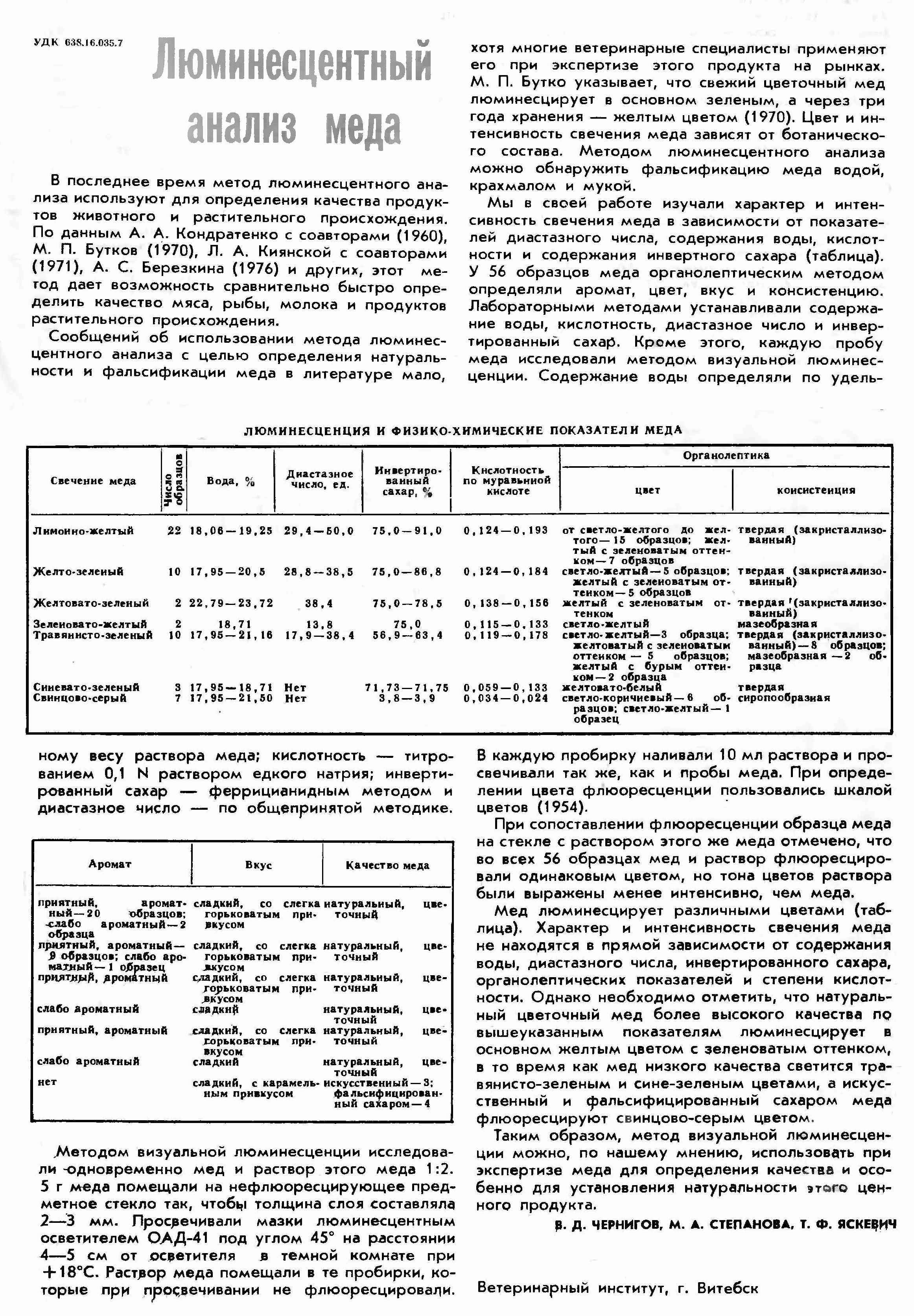

PostPosted: 13 Aug 2014 16:07
Нашел статью (Пчеловодство, 1977 №3)

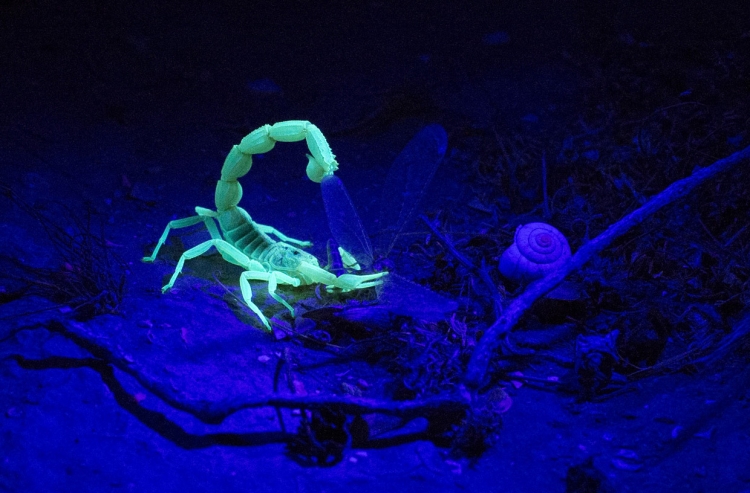

PostPosted: 13 Aug 2014 19:30
Posts: 69237
Скорпионы ярко светятся в лучах УФ лампы: это наиболее удобный способ обнаружить их в темноте
dlyakota.ru_fotopodborki_zhivotnye-kotorye-delayut-novosti_5[1].jpeg [ 274.96 KiB | Viewed 22201 times ]

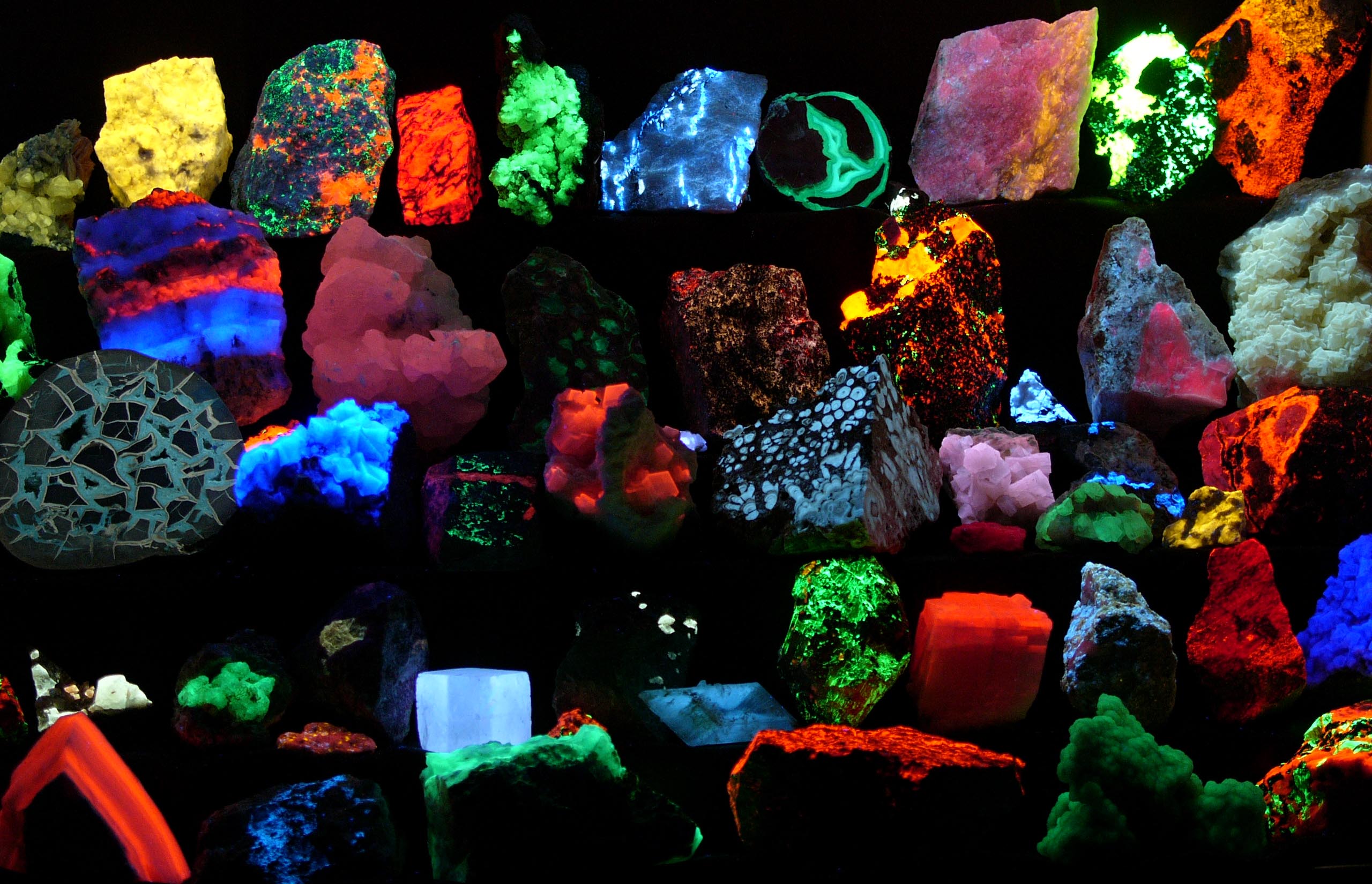

Люминесценция минералов в ультрафиолете:
http://geology.com/articles/fluorescent-minerals/

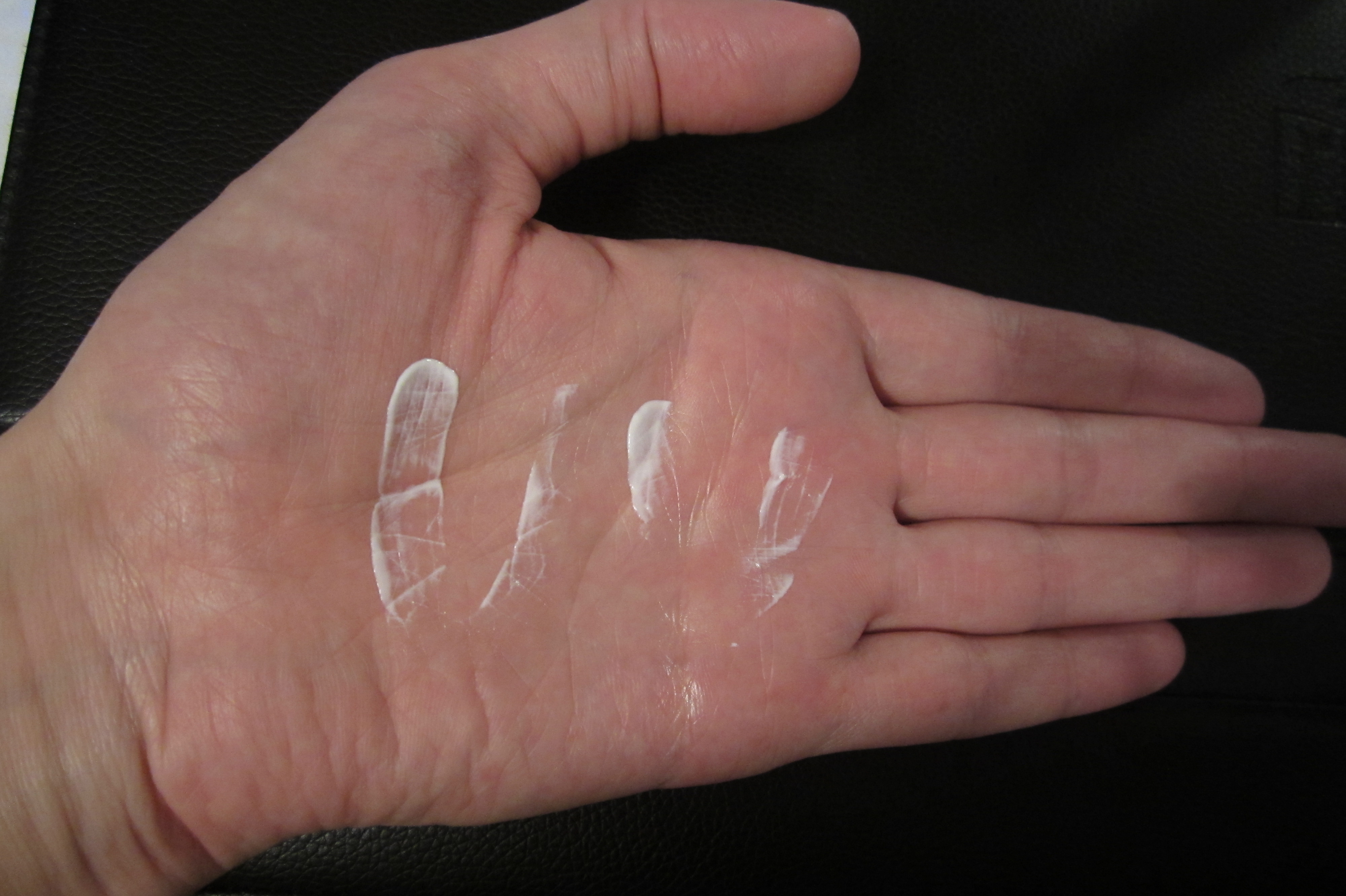

PostPosted: 23 Aug 2014 19:11
Что тема не развивается.
Продолжим простенькие опыты с ультрафиолетом.

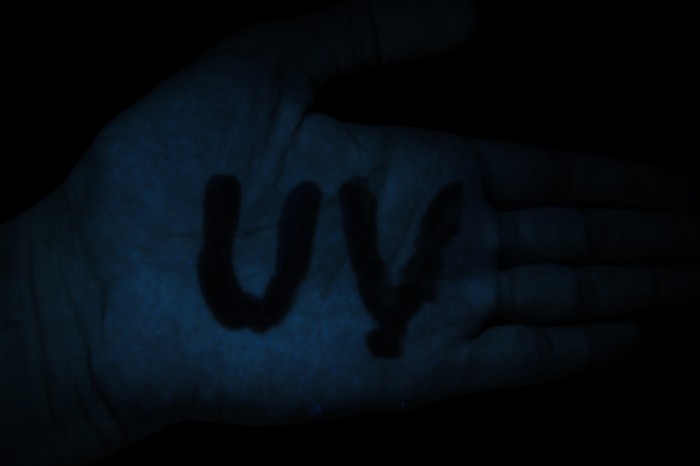

Возьмем эмульсию для загара ("25 единиц, средняя защита"). Если ее нанести на ладонь
(которая под ультрафиолетом слегка флюоресцирует) можно заметить, что "защищенная" ей кожа - черная с легким фиолетовым оттенком, т.к. ультрафиолет поглощается, и следовательно, кожа не светится.
Есть видеосъемка в мягком ультрафиолете (Thomas Leveritt)

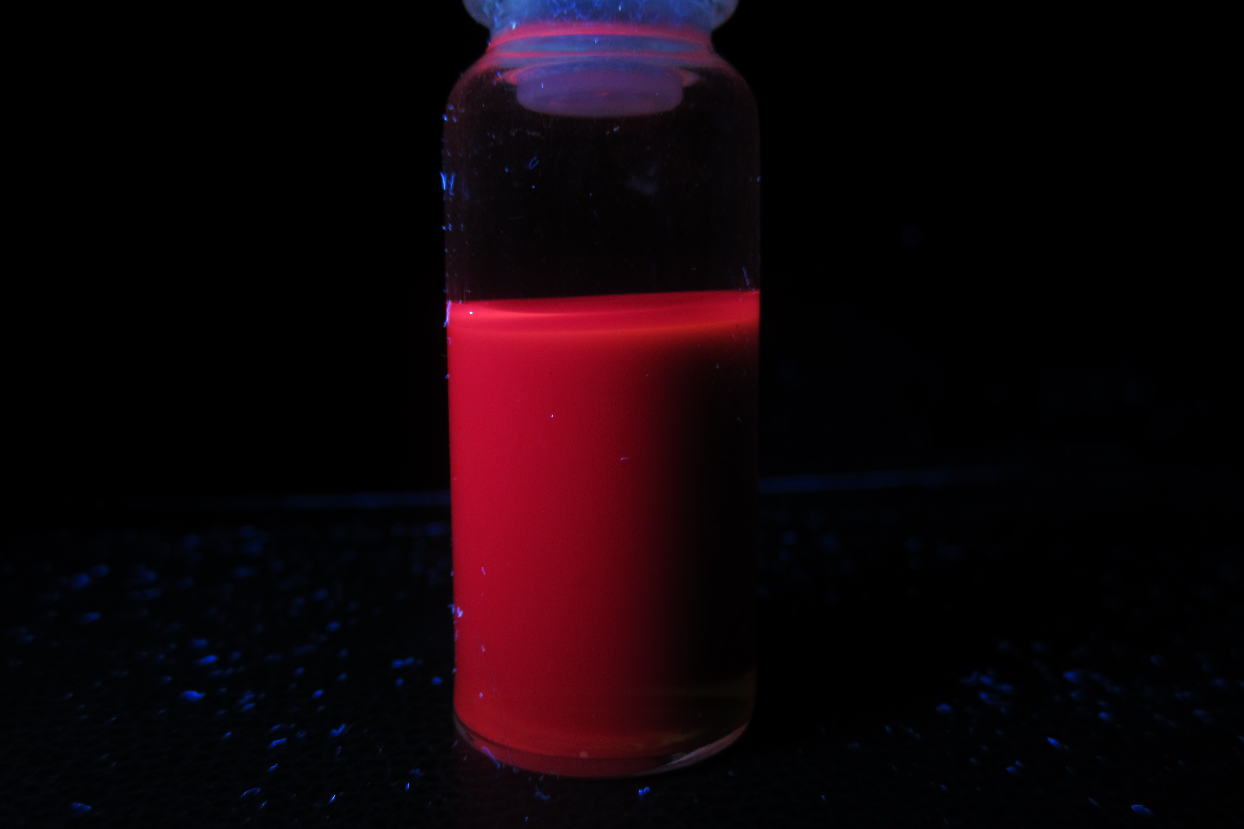

PostPosted: 24 Aug 2014 14:49

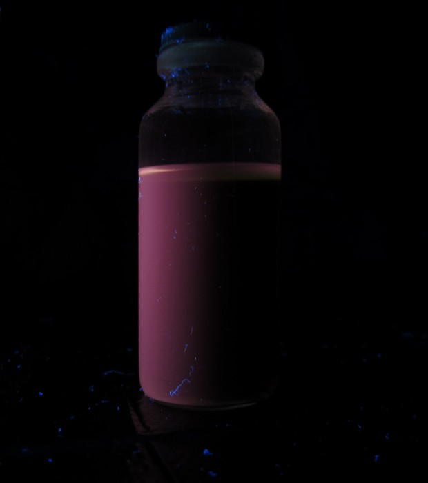

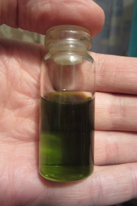

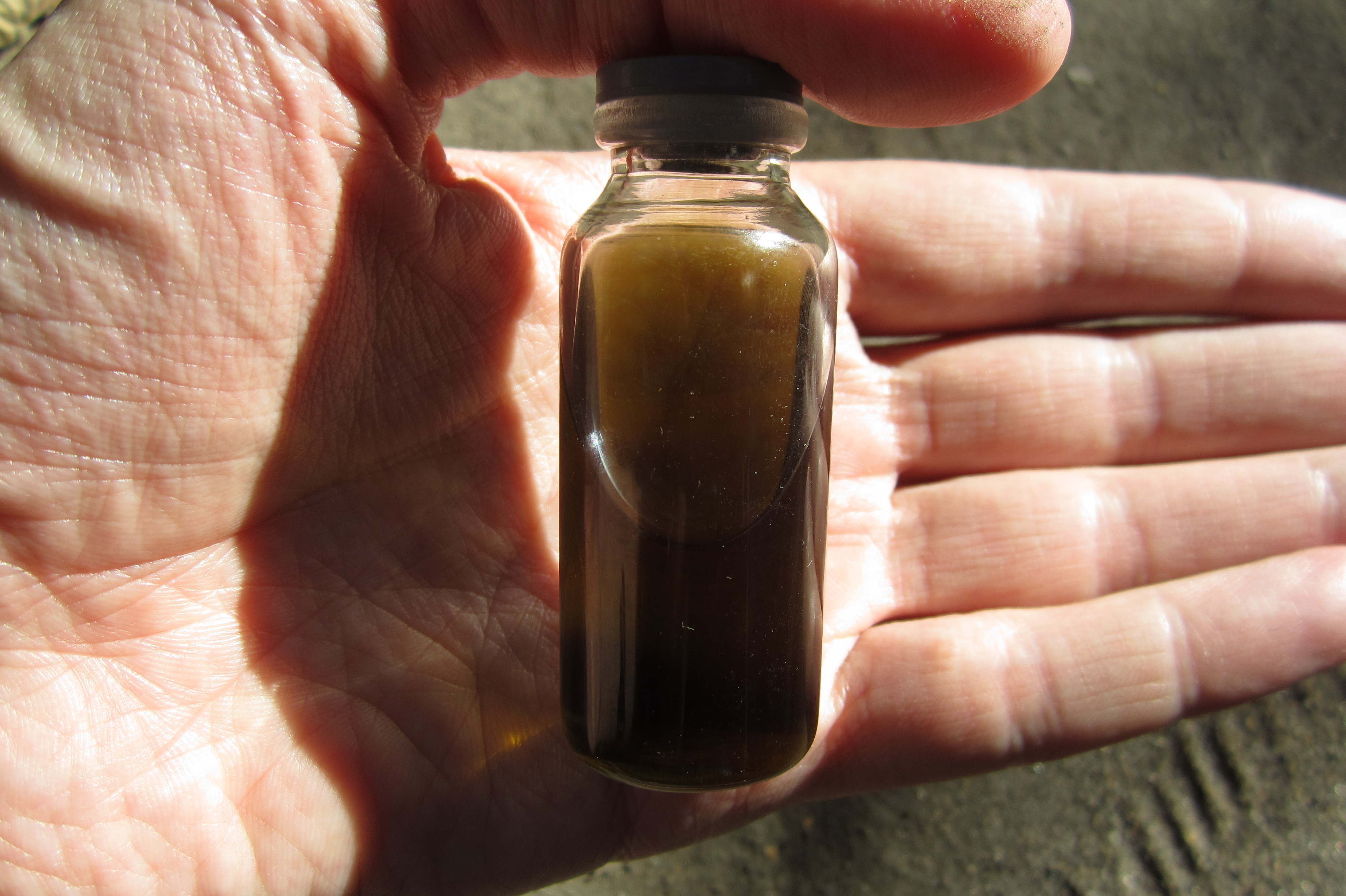

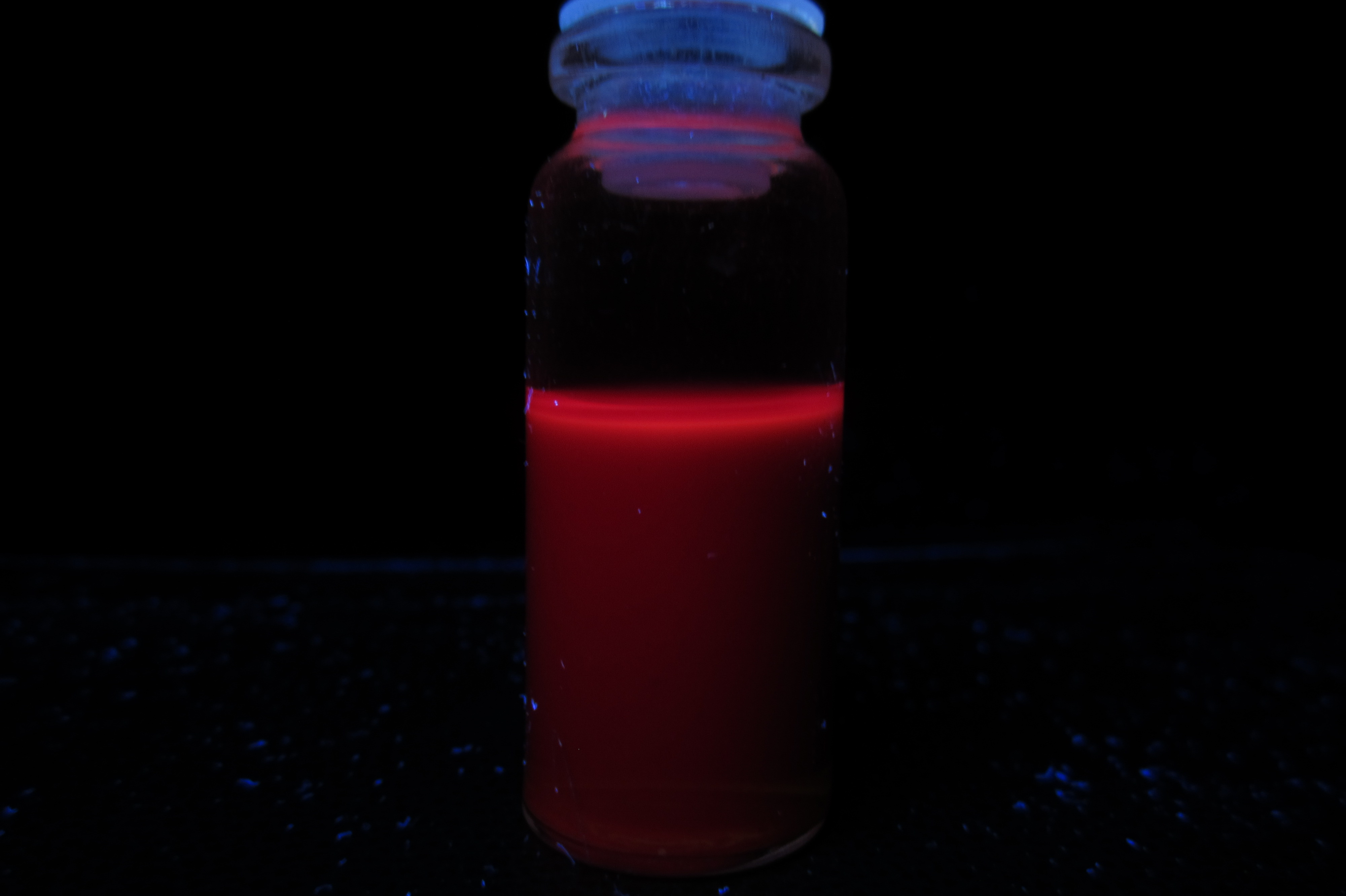

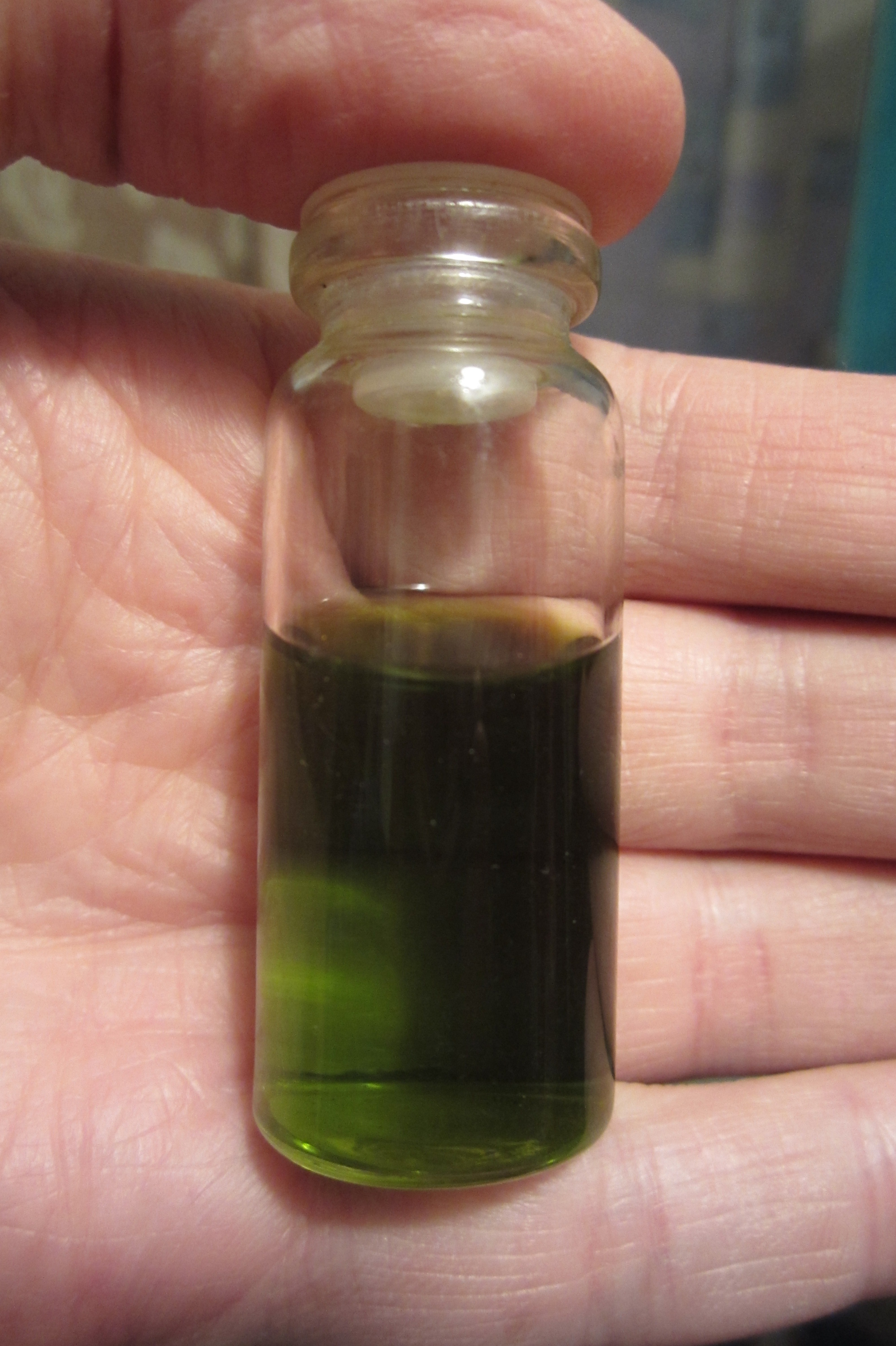

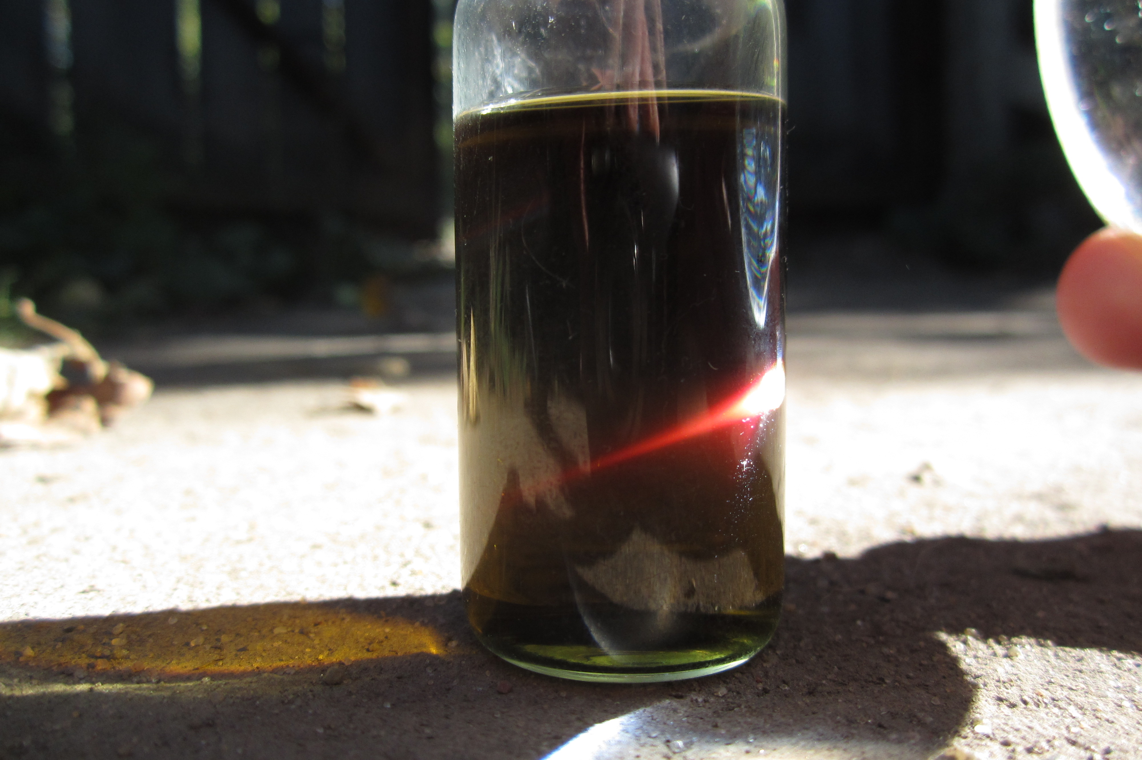

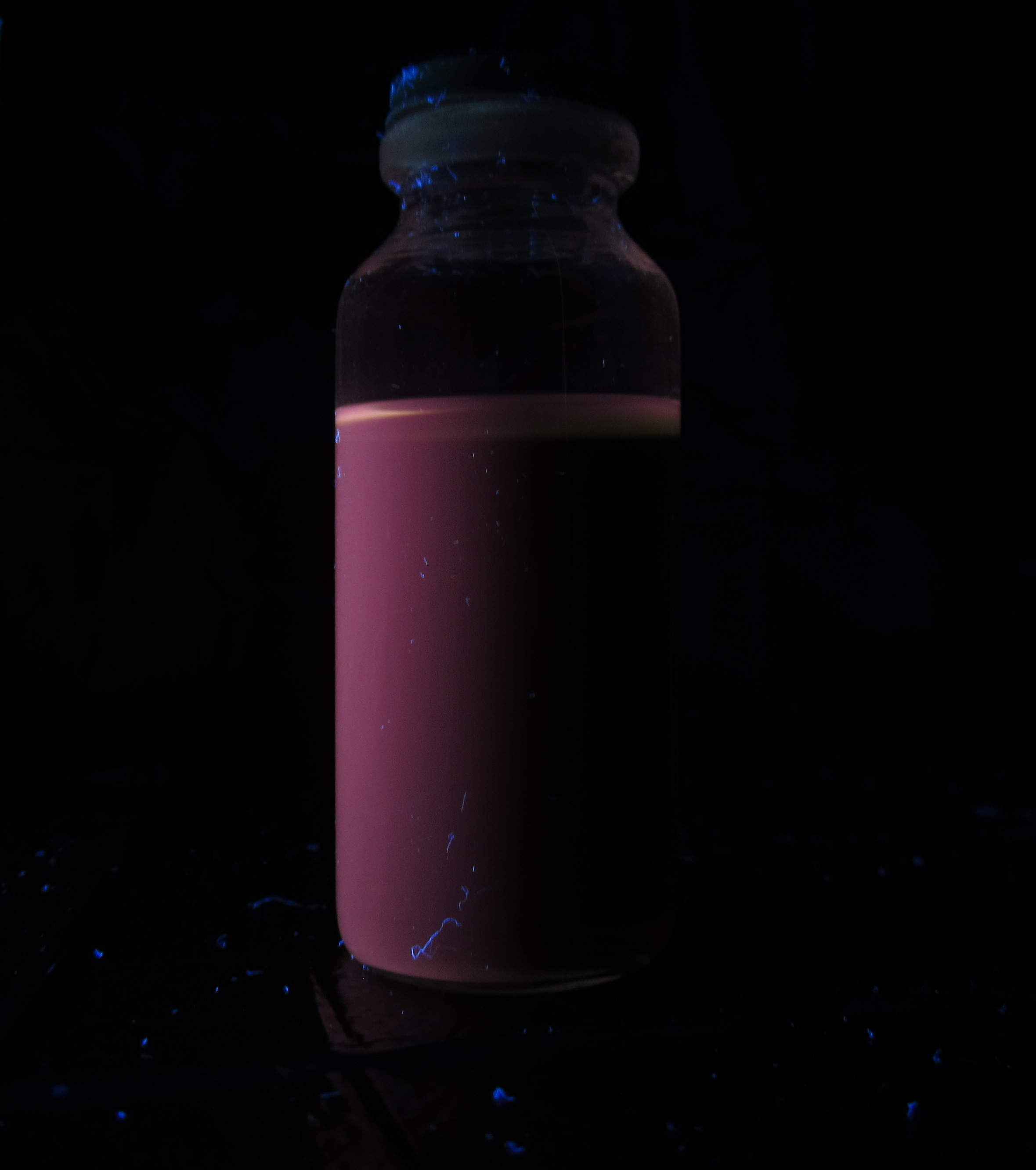

Красная флюоресценция зеленого раствора хлорофилла является одним из давно известных примеров флюоресценции. Зеленые листья, предварительно высушенные в теплой печи, настаивают на спирту, и раствор фильтруется. Приготовленный таким образом раствор держится сколь угодно долго. Если листья предварительно не высушены, то раствор быстро разлагается. Концентрируя линзой солнечный свет на таком растворе, можно наблюдать красную флюоресценцию зеленого раствора.
Роберт Вуд Физическая оптика
Проще всего взять аптечную спиртовую настойку. Например, пустырника.
Сконцентрируем лупой солнечный свет:

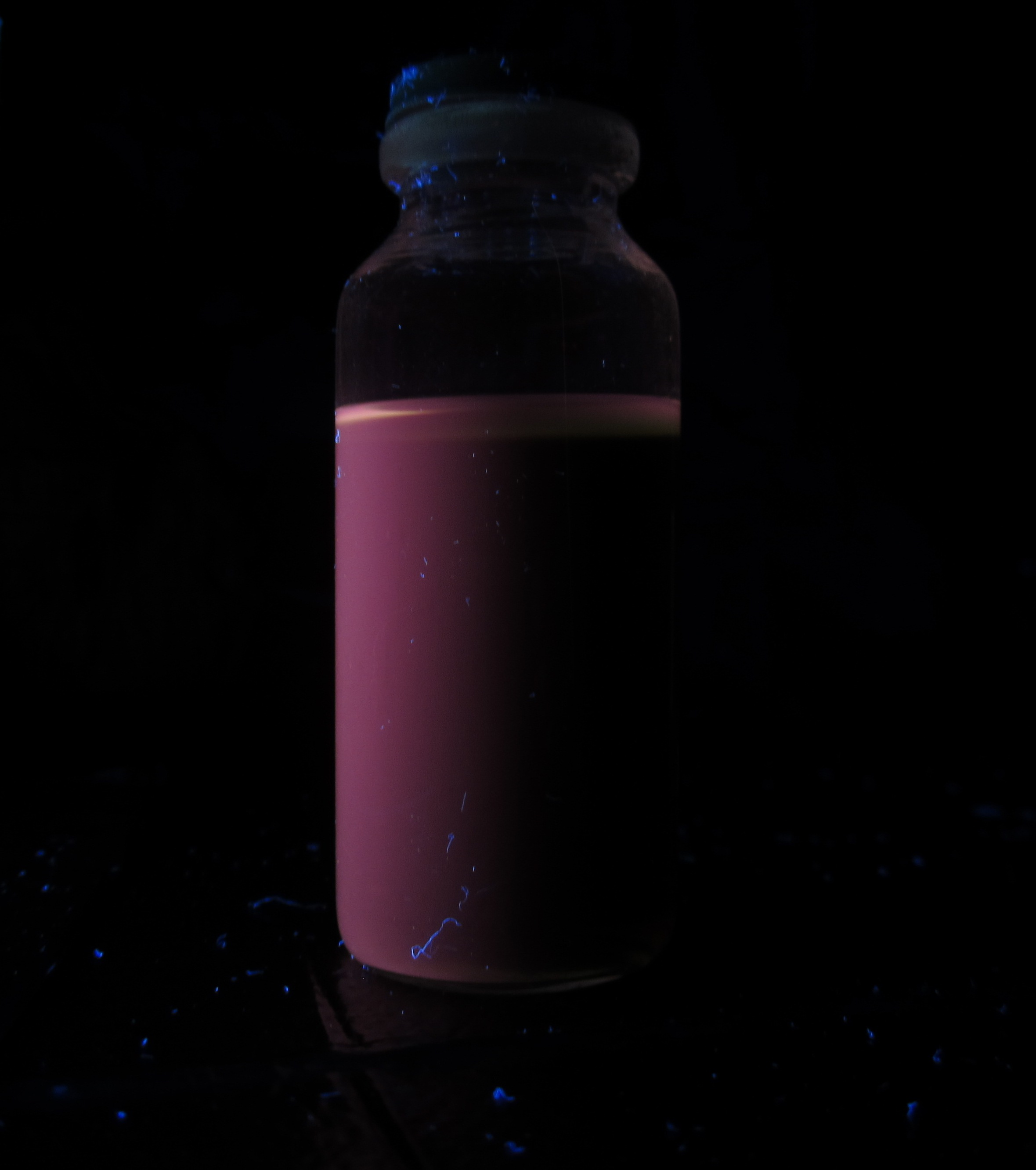

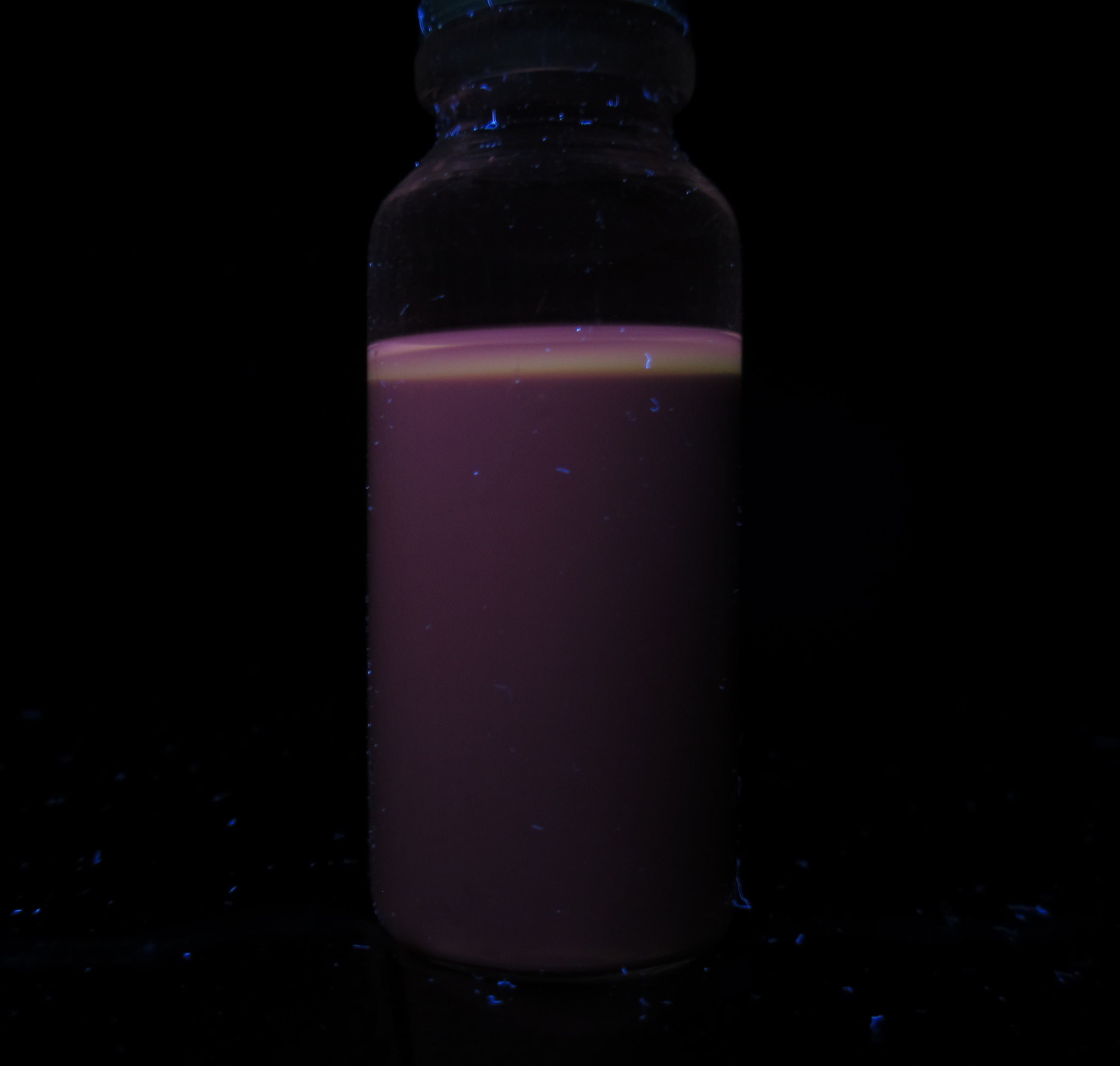

Освещая пузырек ультрафиолетом в темной комнате можно наблюдать красноватое свечение:
Однако свечение гексанового раствора хлорофилла более красиво - чистый красный свет.
