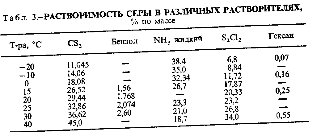

Кто-нибудь пробовал выращивать кристалл серы? В чем ее лучше растворять?
Также возник вопрос, можно ли вырастить кристалл кварца? Если верить википедии, то кварц растворим в щелочах.
 Post subject: Re: Выращиваем кристаллы
PostPosted: 07 May 2011 19:01
Вот описание опыта из Фэдо Химик-любитель
В качестве растворителя для серы подойдёт бензол
Конечно, бензол и сероуглерод растворители очень токсичные.
Получение кристаллов ЕМНИП есть в Гроссе Химия для любознательных, но точно не помню.
Сероуглерод или хлориды серы. Выращивать не пробовал, но один раз кристалл серы вырос в запаянной ампуле с реакционной смесью (растворитель - S2Cl2).
