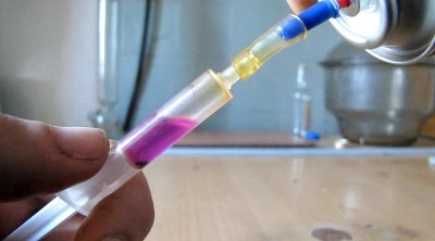

Сегодня заснял раствор иода в бутане (топливо для зажигалок)

Можно получать чистый от воды аптечный йод? :)
 Post subject: Re: Бутановая смесь, как суррогат жидкого азота
PostPosted: 24 Mar 2012 11:50
Posts: 69158
В принципе - да, но работа под давлением с подручными средствами очень неудобна.

Бутан же кипит при –0,5°, можно в охлаждающей смеси без давления.
Судя по всему там и бутан, и изобутан, да и пропан тоже - нет особого смысла чистить.

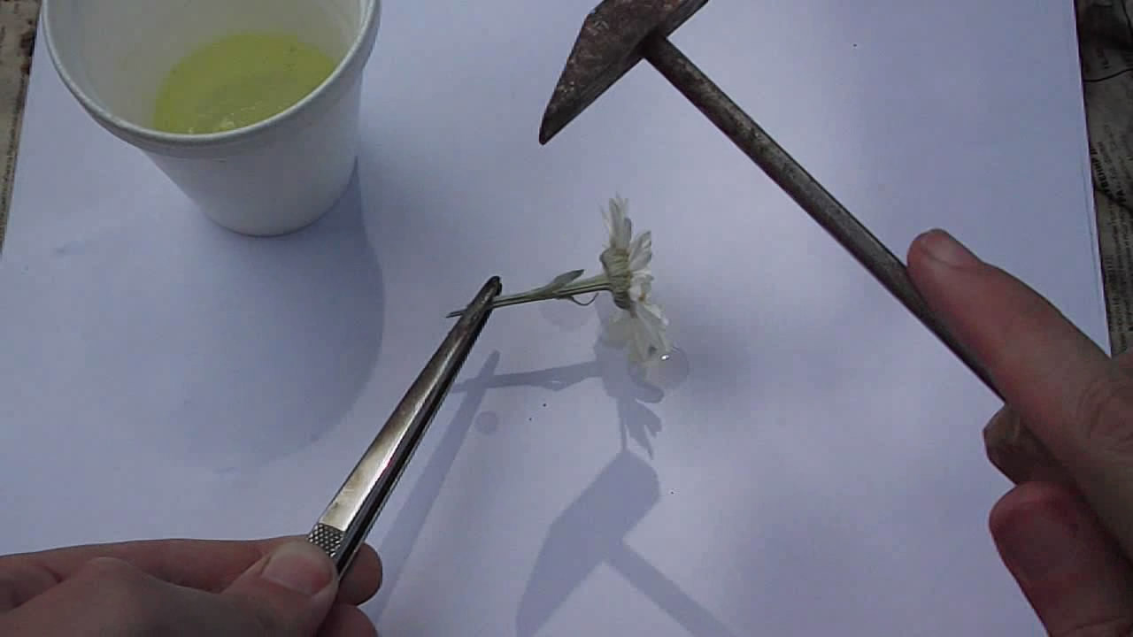

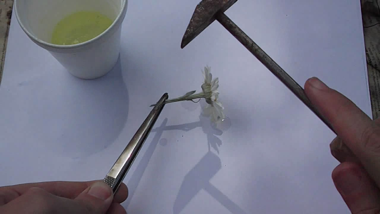

Оформил первую часть:
Пропан и бутан вместо жидкого азота
Сфероидальное состояние, туман, разбивание цветов ч.1
http://chemistry-chemists.com/N3_2012/P ... -P3-1.html

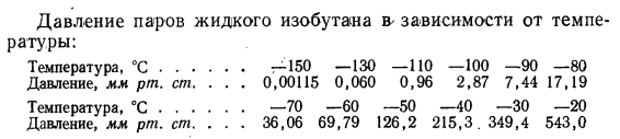

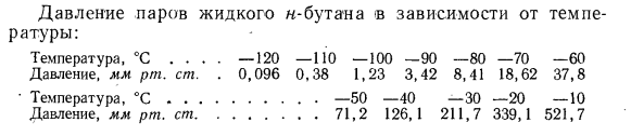

Увидел недавно таблицы (в книге Рапопорт - Лабораторные методы получения чистых газов)
Откачивая пары над бутановой смесью (к примеру, водоструйным насосом) можно получить довольно низкие температуры.
Хотя учитывая, что довольно просто достать/купить сухой лёд или жидкий азот, ценности способ не имеет.

PostPosted: 24 Nov 2012 16:18
Posts: 69158
Если уж опыт с откачиванием - лучше взять жидкий азот (и получить азот свежемороженый).

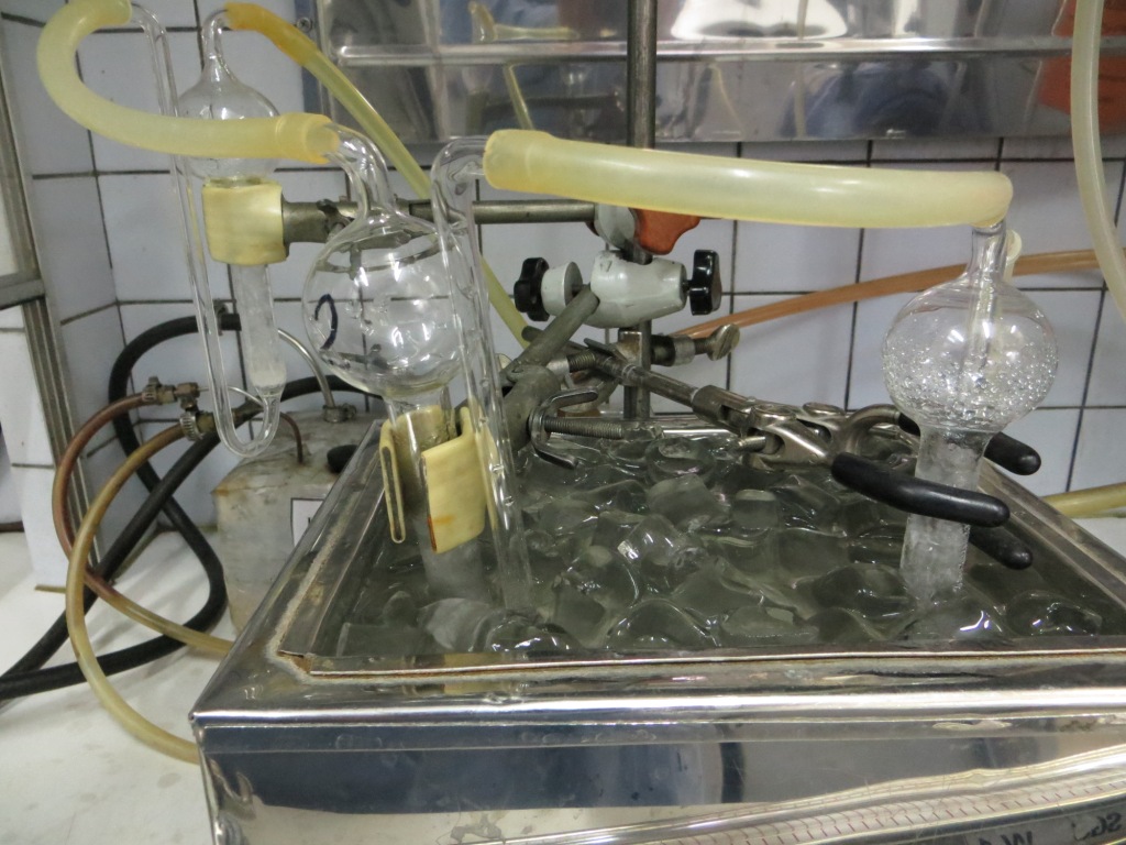

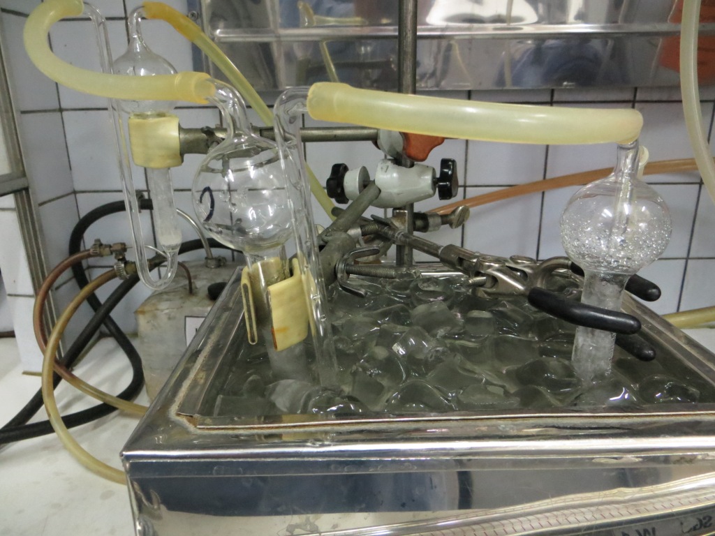

Жидкий бутан (лабораторные исследования)
http://chemistry-chemists.com/N7_2014/C ... -P2-1.html

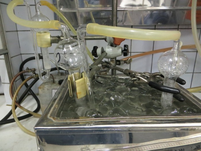

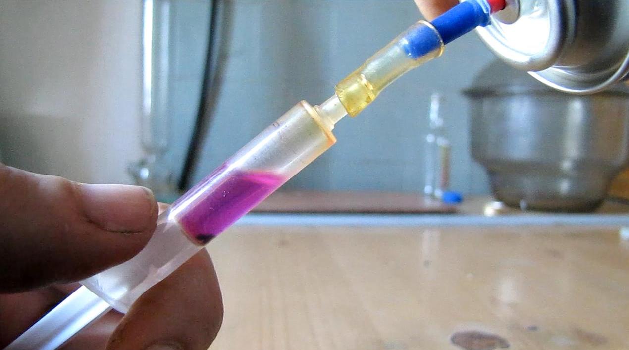

Жидкий бутан из баллончика
http://chemistry-chemists.com/N1_2015/C ... P12-1.html
