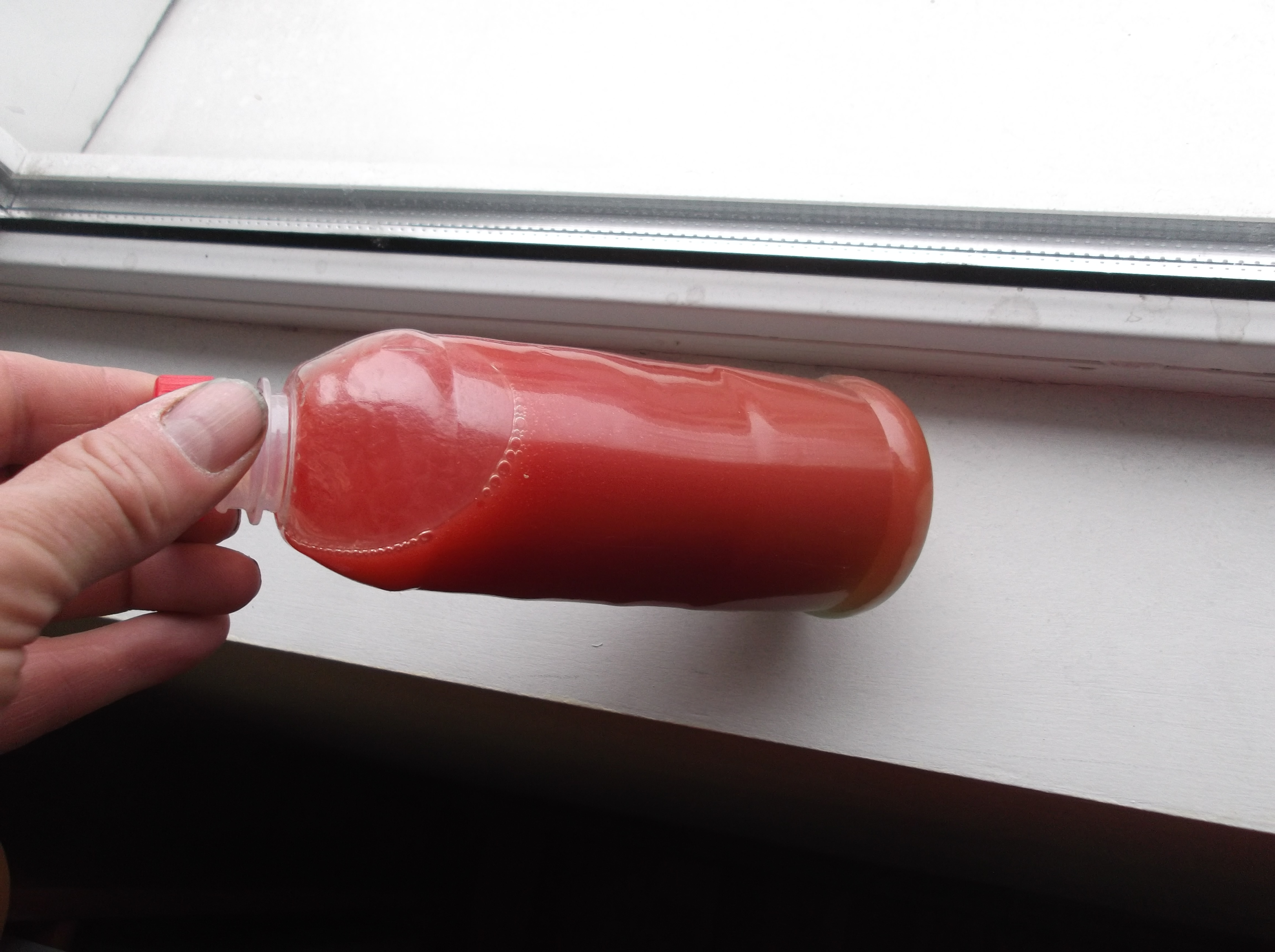

File comment: взболтал

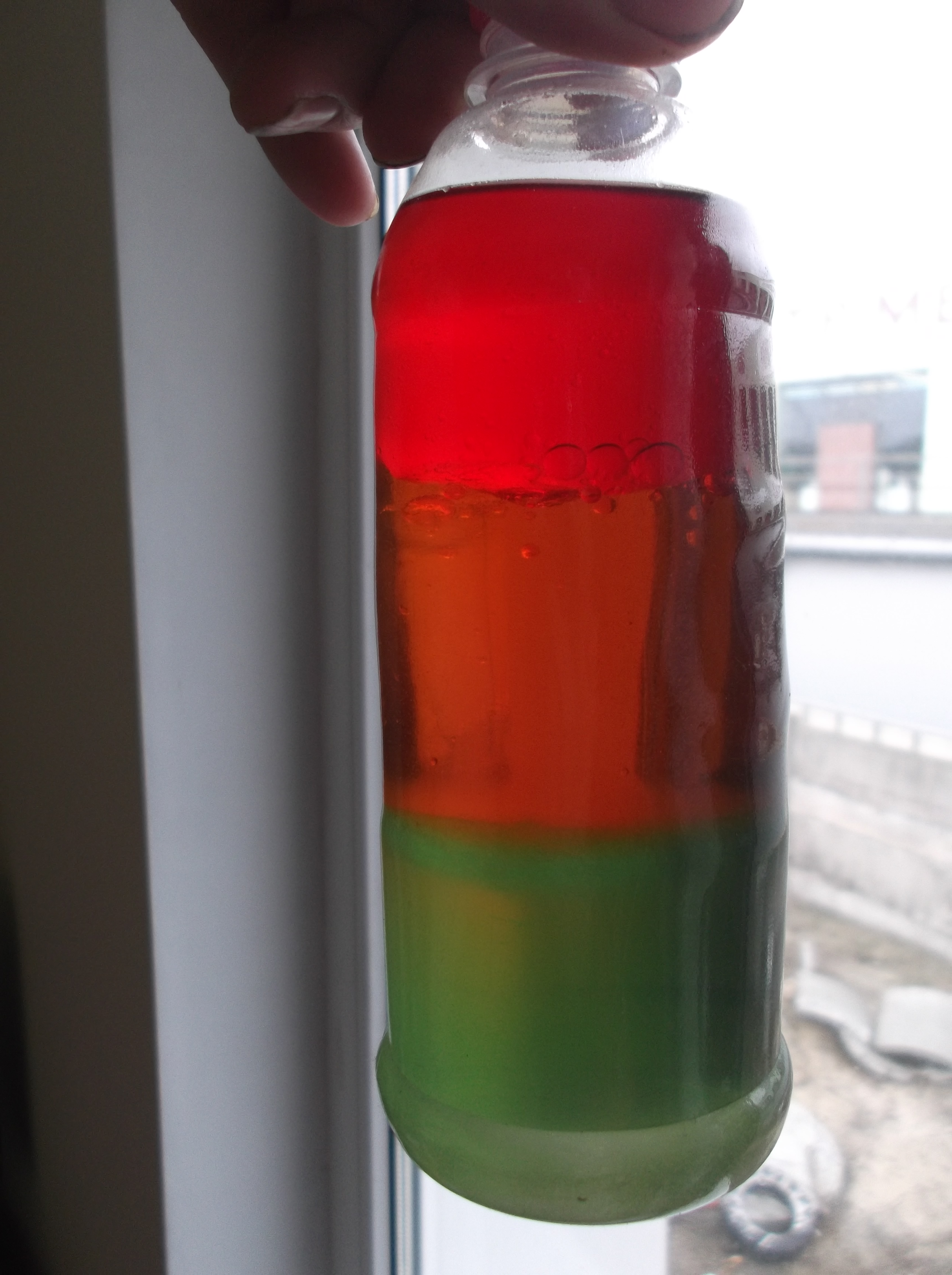

Вот так выглядит бутылка с подкрашенными жидкостями: вода насыщенная поташем, метанол, гексан,когда взболтал и когда расслоилась.

верхний слой окрашен суданом, нижний- сульфатом меди (несмотря на присутствие карбоната калия). Средний забыл чем, но перепробовал штук тридцать красителей на растворимость в этих компонентах и скоро выложу табличку.

Поскольку вода и метанол взаимно растворятся (несмотря на насыщение поташем), то из равных количеств воды и метанола получатся слои неравных объемов, к тому же поташ высадит из воды соли жесткости, которые в виде мути будут на границе раздела солев. Поэтому брал по 100 мл жидкостей, готовил смесь, а после отстаивания отбирал шприцом по 150 мл каждого слоя

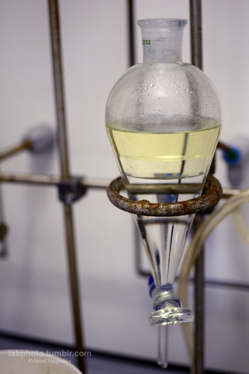

Идеально трехфазная смесь в делительной воронке.
Как мы провели синтез? Просто смешайте немного гексана, ацетонитрила и рассола. Реакция протекала в ацетонитриле, побочный продукт растворим в рассоле, а целевой продукт - N-хлорированный амин хорошо растворим в гексанах.
A perfectly 3 phase mixture in the separating funnel.
How did we end up with this? Just mix some hexane, acetonitrile and a brine solution. The reaction was ran in acetonitrile, the byproduct is soluble in brine and the product, an N-chlorinated amine is well soluble in hexanes.

Четыре года назад наколотил бутылку с тремя несмешивающимися жидкостями. Фото на этой странице повыше. Вчера всыпал туда столовую ложку гранул полиэтилена высокого давления. Как и следовало ожидать, гранулы плавают на границе нижнего и среднего слоя. А вот при взбалтывании, когда образуется эмульсия и нижний слой собою повышает плотность двух верхних, то гранулы всплывают и медленно тонут по мере расслоения смеси.

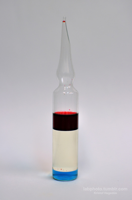

Что-то интересное: классическая демонстрация из области фторорганической химии: 3 несмешивающихся слоя (органический-водный-органический фторированный).
Верхний слой представляет собой судан IV (азокраситель красного цвета), растворенный в толуоле.
Средний слой - вода и метанол.
Нижний слой представляет собой раствор фторорганики: перфторалкилированный фталоцианин кобальта (синего цвета), растворенный в перфторпергидрофенантрене - C14F24.
File comment: perfluoroperhydrophenanthrene
File comment: фталоцианин кобальта - незамещенный, в том, что на фото есть еще фторированные алкильные радикалы
Something interesting: a classical demonstration in fluorous chemistry: 3 non miscible layers (organic-aqueous -fluorous).
The upper layer is an organic solution: Sudan IV (a red colored azo dye) dissolved in toluene.
The middle layer is water and methanol.
The bottom layer is a fluorous solution: perfluoroalkylated cobalt phthalocyanine (a blue colored complex) dissolved in perfluoroperhydrophenanthrene.
