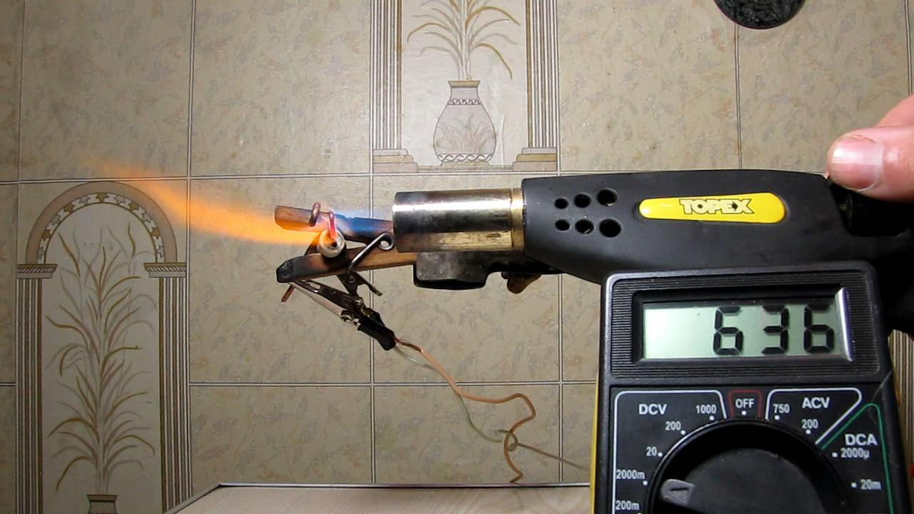

Необычные гальванические элементы ч.2
Unusual galvanic cells
Пламя и два электрода (медь и железо). Flame and two electrodes (copper and iron)
http://chemistry-chemists.com/N4_2017/C ... .html#1002

Попробовал повторить на газовой плите с медной и алюминиевой проволокой - не получилось. Алюминиевая проволока расплавилась, а медная сразу становится чёрной. При непосредственном контакте проволок стрелочный мультиметр показывал около 20 - 30 милливольт. Это при нагревании газом и окисленной медной проволоке. На фото и видео пламя от горелки окрашивается в желтый цвет. Это означает наличие в нём ионов железа? Что если расположить электроды параллельно пламени, чтобы между ними было чистое пламя от горелки.
Желтый цвет дает натрий - его везде полно (а для окрашивания пламени нужен мизер), тем более эту горелку я использовал в опытах с бурой и фторидом натрия.
"Чистота пламени" тут большой роли не играет. Разве что щелочные металлы (соединения) от калия и тяжелее увеличат степень ионизации газа. Натрий и литий - гораздо слабее.

Похоже что всё дело в цифровом мультиметре. У них есть такая особенность показывать напряжение на низших пределах, например если зажать щупы между двумя руками. Аналоговые мультиметры так не делают. Зато удалось измерить сопротивление одного язычка пламени газовой конфорки. Оно сильно меняется, в зависимости от заполнения пространства между петельками проволок от 200 до 600 кОм. Расстояние между ними 2 мм.

Если зажать щупы руками - мы получим гальванический элемент: даже если 2 электрода абсолютно одинаковые, концентрация электролита в поте возле двух электродов будет отличаться.

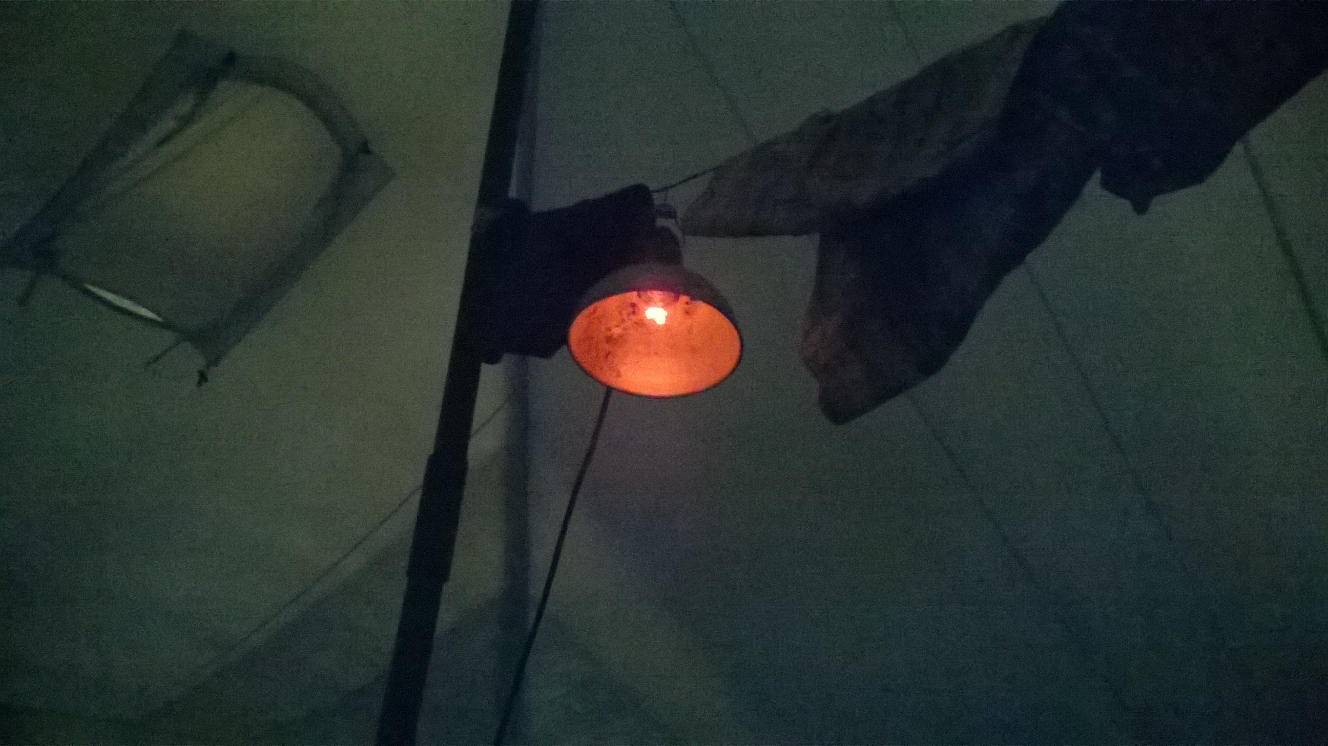

Еще одна "лампочка илльича" - сфотографировал в соседней палатке. Спираль была чуть красной. Похоже, что напряжение в сети составляло около 100 в.

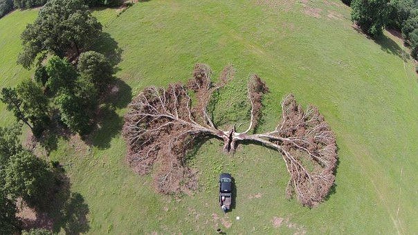

Дерево, в которое попала молния, Техас
C__Data_Users_DefApps_AppData_INTERNETEXPLORER_Temp_Saved Images_DIDDv4OXYAA5nwG.jpg
C__Data_Users_DefApps_AppData_INTERNETEXPLORER_Temp_Saved Images_DIDDv4OXYAA5nwG.jpg [ 66.27 KiB | Viewed 31623 times ]
А питание от сети или от своего генератора?

От сети, скорее всего - есть своя подстанция.
