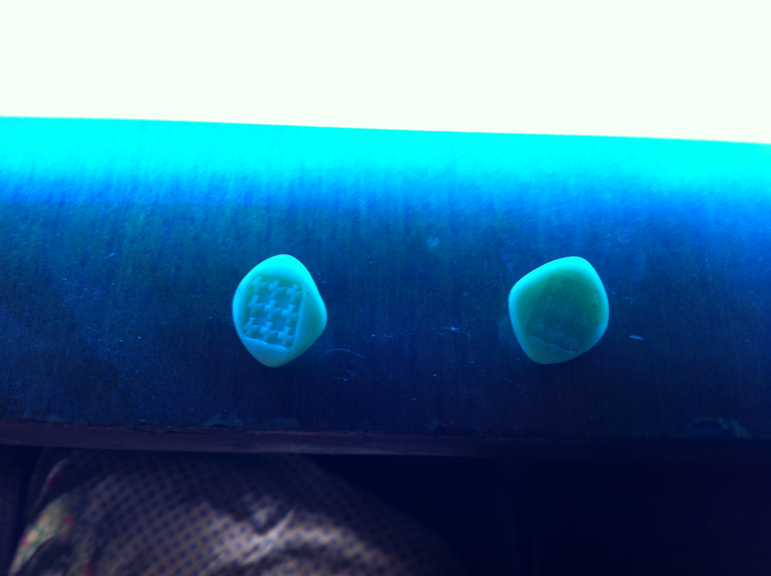

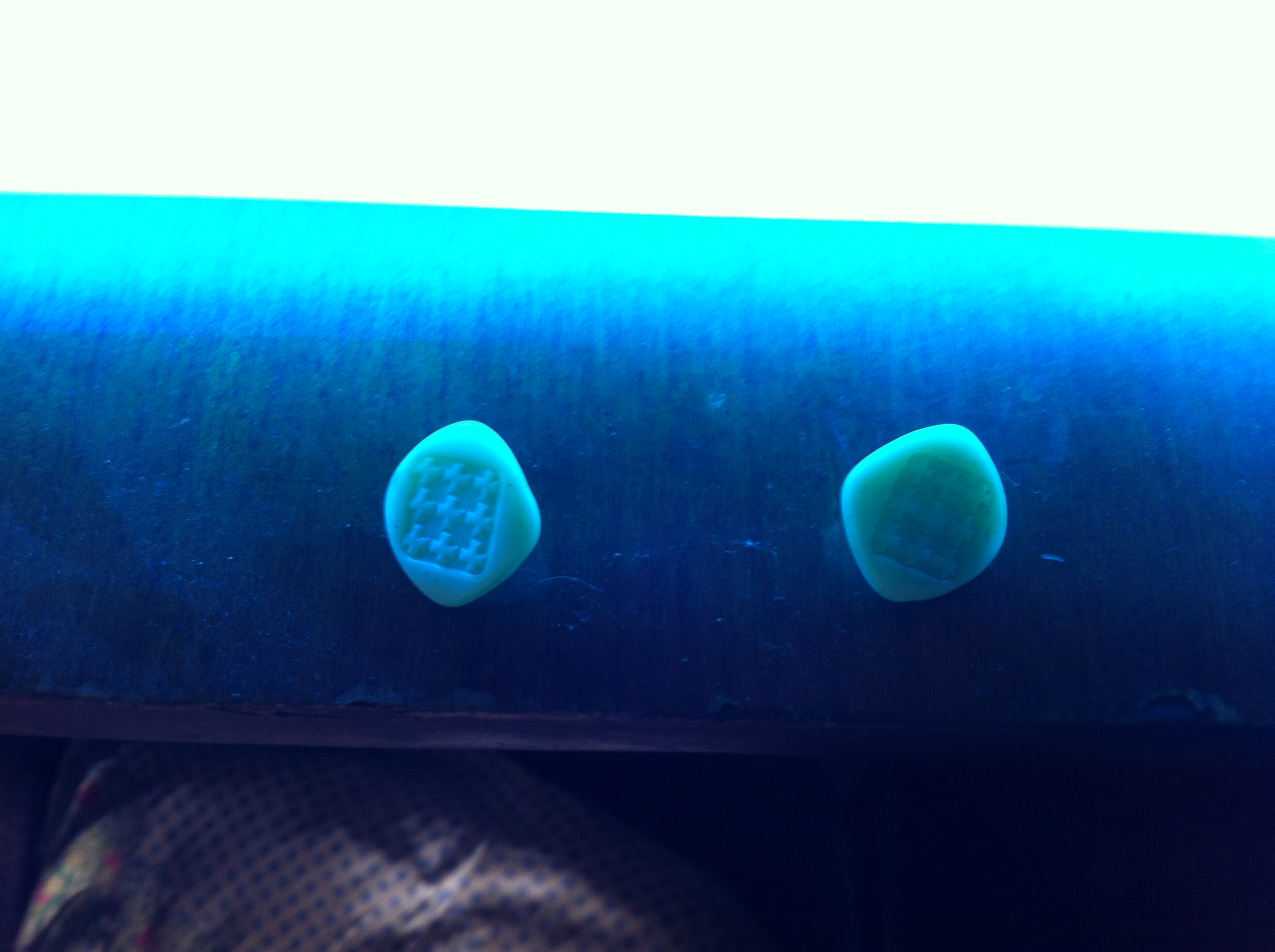

Подключил я свою кварцевую лампу ДБ-30 и подложил к нее пуговицы из уранового стекла.
Пуговицы не светились.

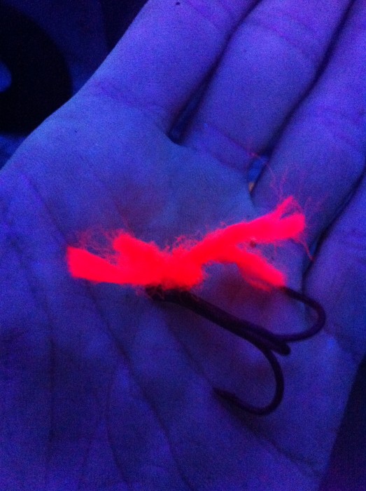

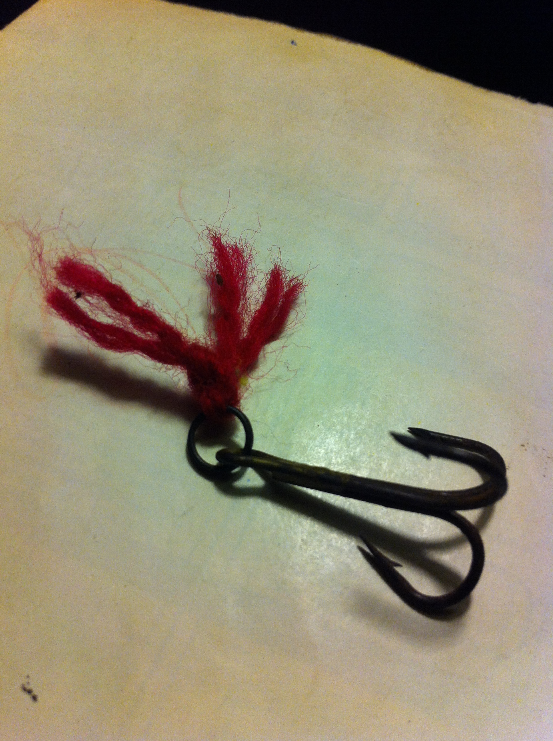

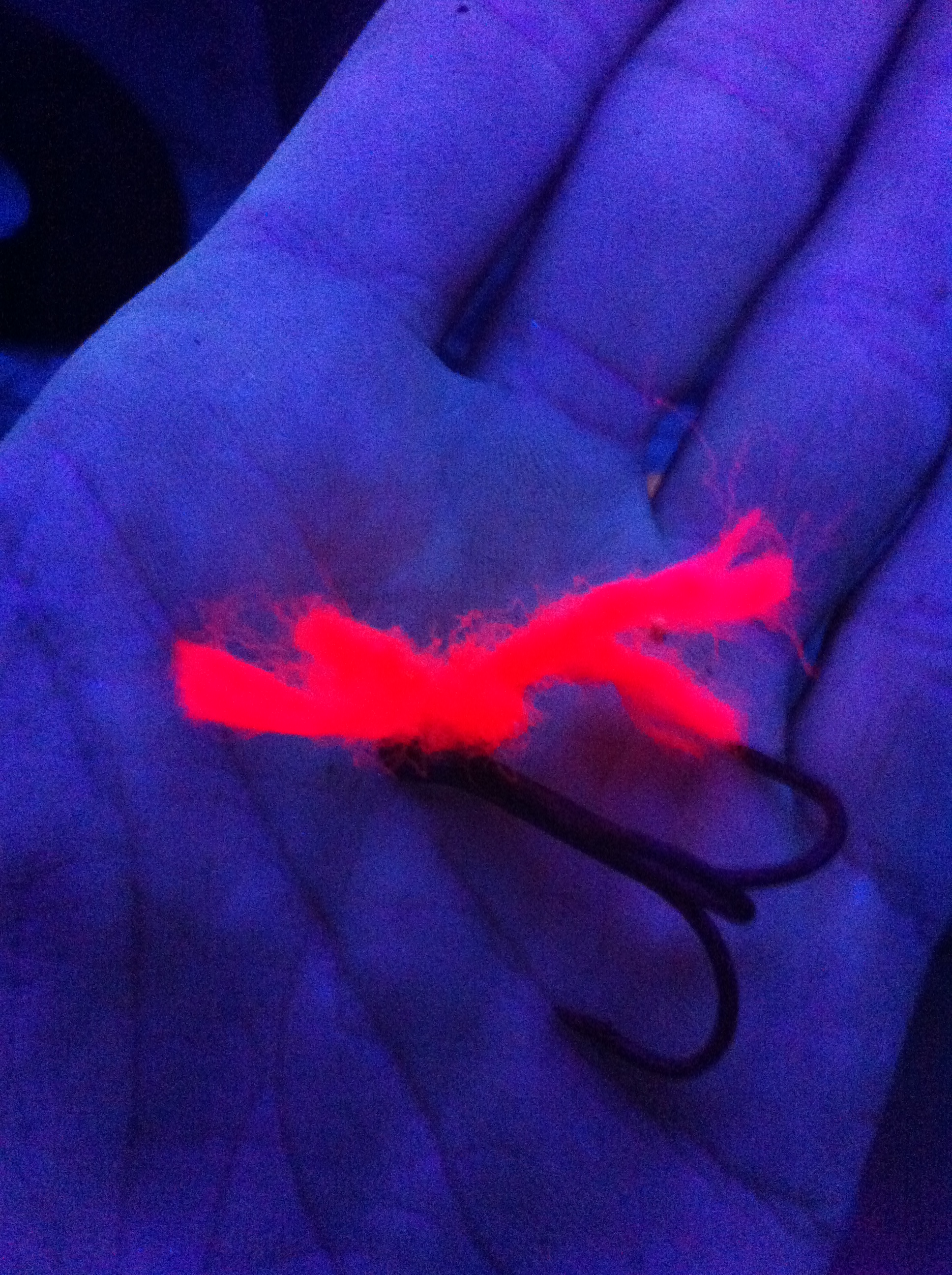

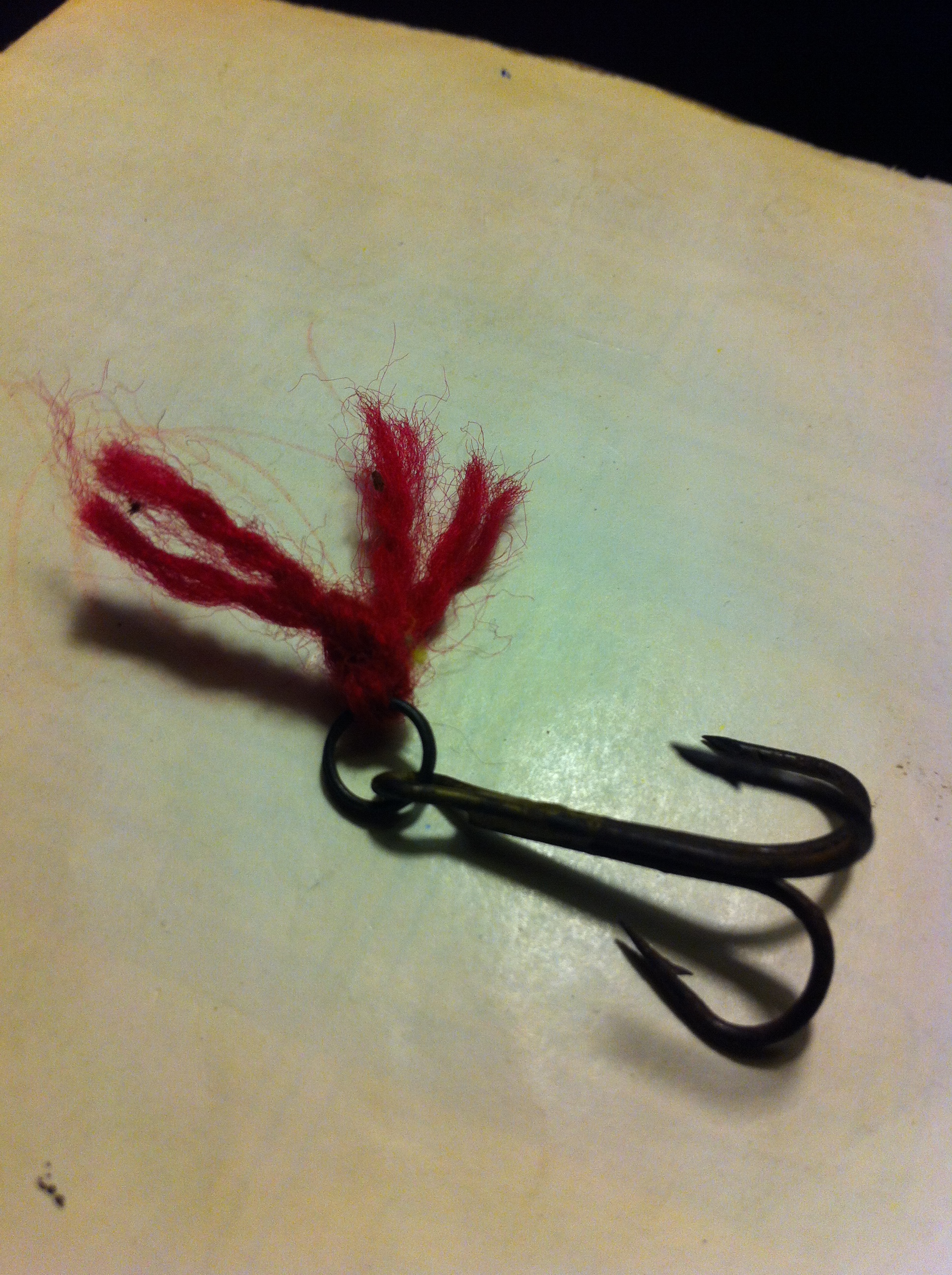

Нашел у себя в подвале древний крючок с привязанной шерстяной ниткой.
В обычно свете:
Под УФ:

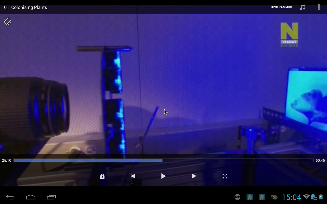

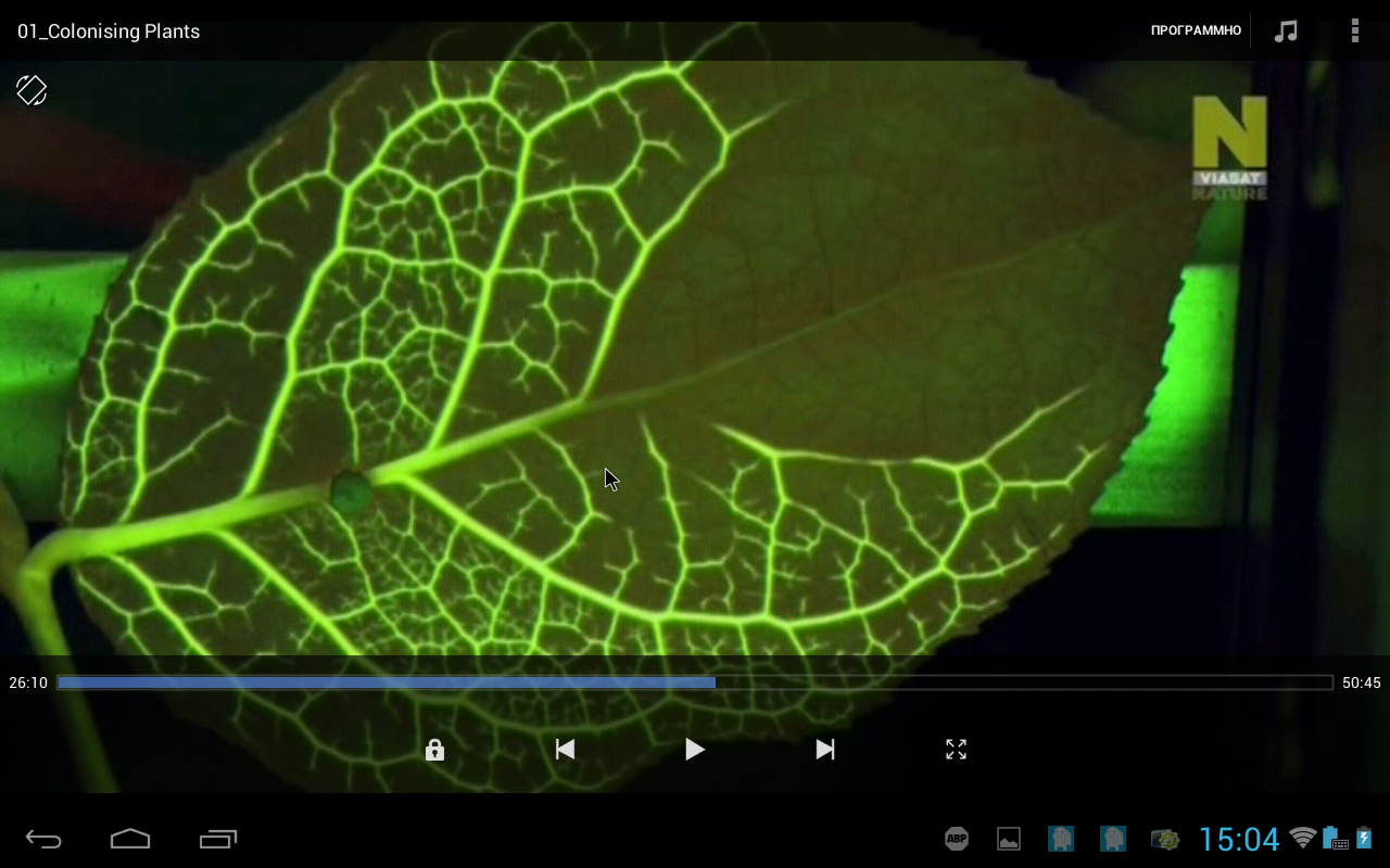

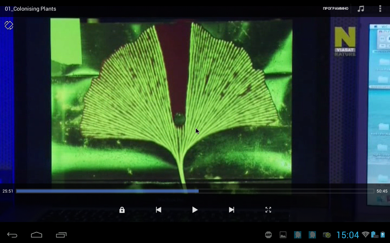

Интересный опыт с УФ и распространением красителя по листу растения (взято из фильма "Растения под микроскопом", серия 1) http://www.ex.ua/93549531?r=1987
По тому, как распространяется краситель по жилкам листа можно судить, насколько устойчиво растение к механическим повреждениям (например поедание травоядными).
Видна и сама установка с УФ-светодиодами...
File comment: установка для съёмки в УФ
...и результат окрашивания для двух разных растений
File comment: лист гинкго - при маленьком повреждении отмирает значительная часть листа
File comment: лист покрытосеменного растения - развитая сеть жилок обходит повреждение
Теперь понятно, почему голосеменные уступили место цветковым растениям

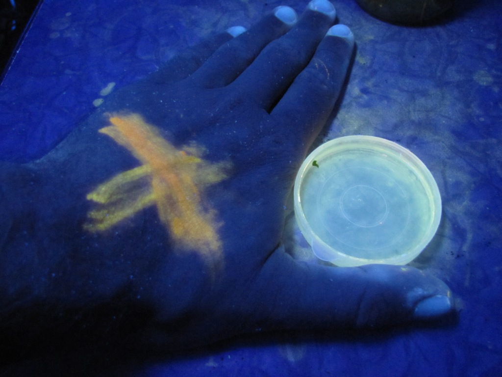

Заметил, что разбавленный раствор эозина дает желтую флуоресценцию в ультрафиолетовом свете (хотя сам твердый краситель в УФ не светится - аналогично флуоресцеину). Более крепкий раствор светился оранжевым.
Решил провести опыт со светящимися вихревыми кольцами - подобно опыту с флуоресцеином.
http://chemistry-chemists.com/N5_2013/C ... P12-3.html
http://chemistry-chemists.com/N5_2013/C ... P12-4.html
http://chemistry-chemists.com/N6_2011/U ... U11-6.html
_______________________
Оказалось что:
1. Темно-красный раствор эозина (более крепкий, чем я применял ранее в опытах с молоком и жидким мылом) почти не светится в УФ.
2. Если этот раствор капнуть в банку с водой, освещенную сбоку ультрафиолетовой лампой, то эозин будет светиться сначала оранжевым (морковным), затем - зелено-желтым светом (более крепкий раствор светится морковным, разбавленный - зелено-желтым). Флуоресценция похожа на свечение флуоресцеина в УФ, но менее яркая и более желтая. Свечение не было "ослепительным", как в случае флуоресцеина: оно не было настолько ярким, что фотоаппарат не мог передать цвет флуоресценции и фиксировал белый цвет вместо зеленого.
3. То, что красный раствор красителя светится зелено-желтым цветом, выглядит необычно. Но самое удивительное, что в образовавшемся разбавленном растворе заметно зеленый цвет и при электрическом освещении (лампа накаливания). В проходящем свете разбавленный раствор эозина оранжево-красный, в рассеянном - зеленый.
4. В случае флуоресцеина (который в моих экспериментах содержал избыток едкого натра и примесь сульфата натрия - что увеличивало плотность раствора) вихревые кольца, светящиеся облака и светящиеся нити опускались на дно. В случае же раствора эозина они сначала опускались, но потом многие из них застыли "зависнув" на определенной глубине.
