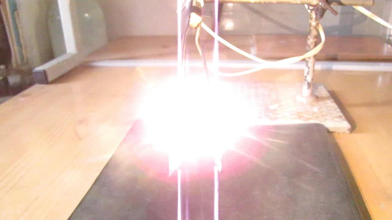

Сегодня заснял дугу между графитовым грифелем от простого карандаша и насыщенным раствором хлорида натрия. Оба электрода были включены напрямую в розетку (т.е. не было никакой защиты от короткого замыкания (КЗ)).
При контакте стержня с поверхностью жидкости вспыхивала дуга слышалось "постреливание", треск и шипение. Дуга была желтой, стержень быстро разрушался. Во все стороны летели искры и брызги раствора (забрызгало весь объектив). Пробовал брать вместо графитового стержня углеродный войлок - красиво, но войлок быстро разваливался.

PostPosted: 19 Nov 2012 21:12
Joined: 18 Nov 2012 04:46
Posts: 3
О, сколько я в свое время игрался с дугой :))
Разные стержни, разные балласты. Чего только не плавилось в ней. Про рассплавы алюминия и поваренной соли я уже писал.
В основном использовал сеть 220, балласт 1-2 квт активной нагрузки и стержни от угольных батареей около 5 мм диаметром. Но экспериментировал в самых разных вариантах.
Для любителей экспериментов могу посоветовать включить в цепь диод. Дуга получается другая. Совершенно по другому (проще) зажигается в конфигурации уголь-металл. При этом уголь должен быть подключен к "-" (так как термоэмиссия электронов идет с него).
Только с диодом мне удалось получить дугу длинной около 15 см ! Рецепт такой. Дуга строго вертикальная. Плюс - вверху, толстый угольный (5мм). Минус - внизу, тонкий, заточенный, я вытаскивал стержень из простого карандаша. Такая длинная дуга имеет уже большое сопротивление, ток не так велик. Совершенно не ослепляет, а представляет собой синюю стрекочущую (50 Гц) нитку. На нее можно дуть - выгибается. Если вносить диэлектрики (даже лист бумаги) - тухнет. Точнее, вначале пытается огибать, но потом путь увеличивается - и она гаснет. Если сделать чуть короче - то лист уже пробивает, но даже не зажигает. Если сильно сдвинуть - то уже будет ослепительное солнышко, жаркое, и гореть и плавиться в нем будет почти все, что плавиться и горит :)
Почему получалась такая длинная и в такой конфигурации - точно сказать не могу, у меня ж не было кучи приборов. Могу предположить лишь, что при такой длине электрическое поле уже слабо (менее двух вольт на миллиметр), и в движении электронов ощутимую роль играла конвекция. Поэтому "-" внизу. Тонкий - что бы смог прогреться в слабом токе. Верхний толстый почти не греется, да и не нужно ему.
В общем, пробуйте! :)
Диод можно подобрать по справочнику, максимально допустимый ток - ампер 10 для балласта 2 кВт. Напряжение - не менее 350 В, а лучше 400, так как пиковое напряжение полуволны синусоиды сети 220 составляет примерно 316 вольт.
