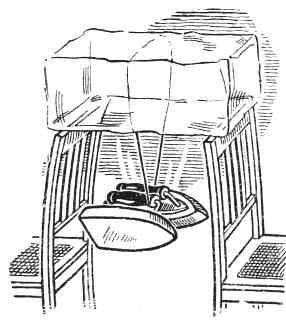

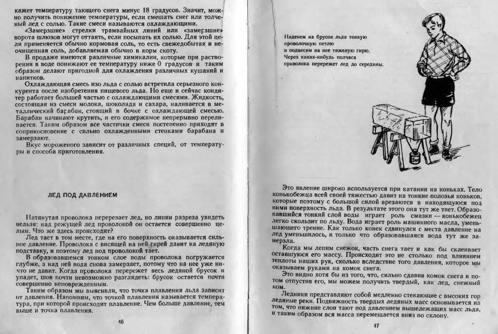

Сквозь кусок льда может пройти тонкая проволока (с подвешенным грузом), при этом кусок льда останется сплошным. Опыт описан в книге
Г. Низе Игры и научные развлечения (1958, перевод с немецкого)
viewtopic.php?p=2069#p2069
(а также в ряде других книг).

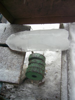

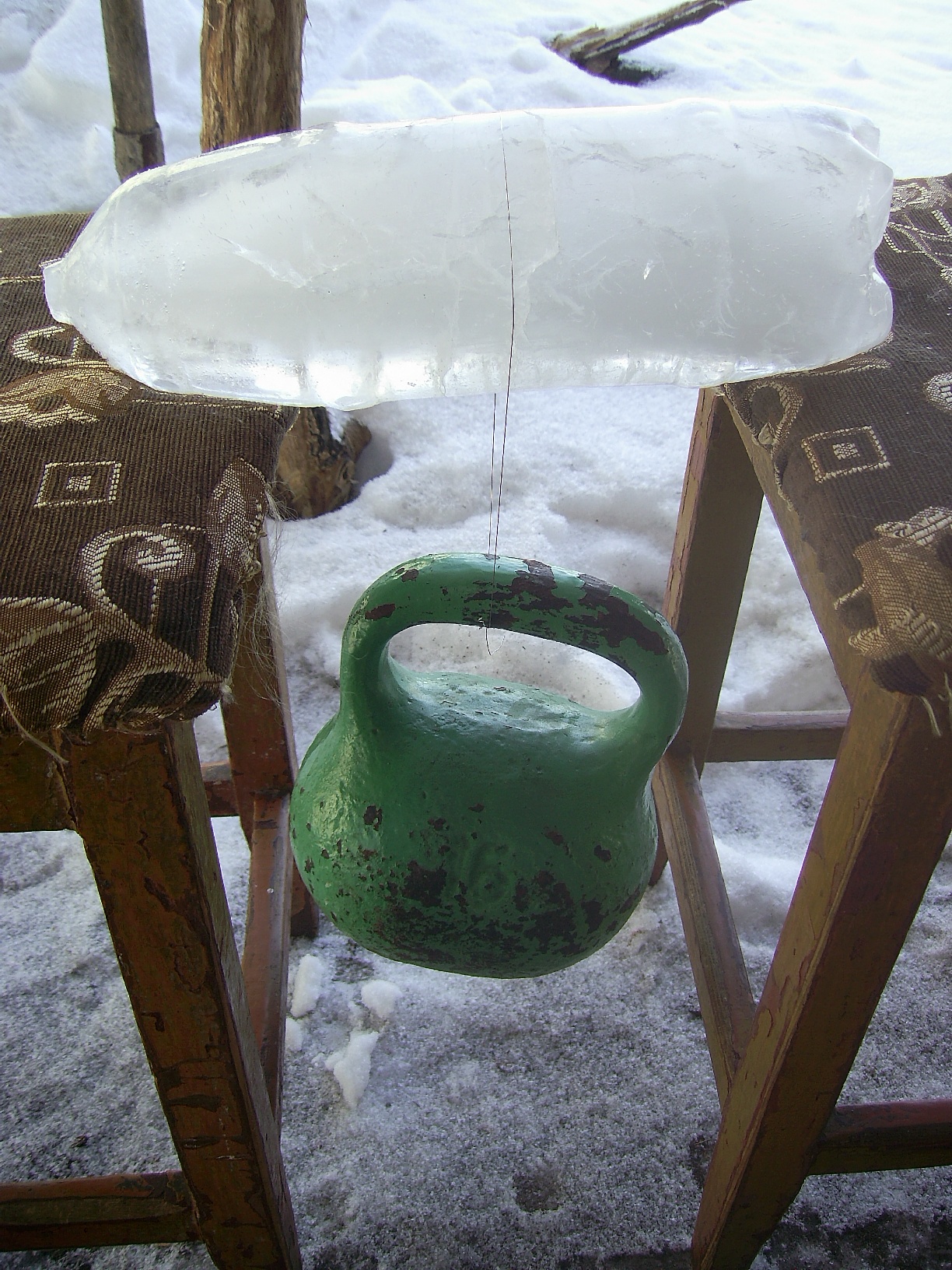

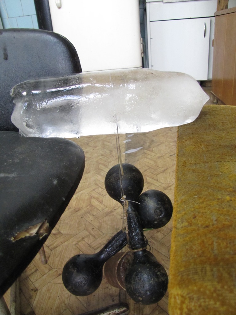

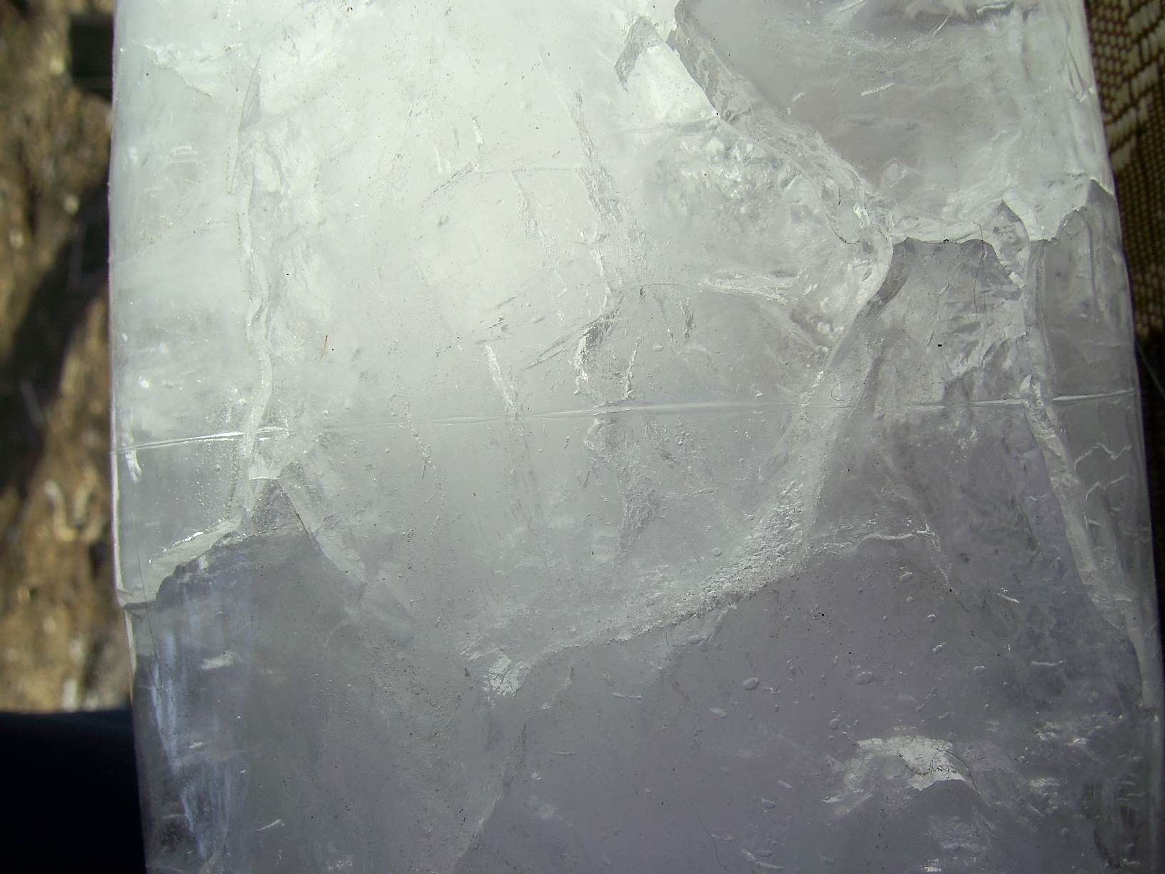

Проделал опыт со льдом, однако результат меня разочаровал. Для опыта была взята болванка льда из 2 л. бутылки, нихромовая проволока в 0,3 мм (от 2 КВт спирали), груз - гиря 16 кг.
Более тонкая нихромовая проволока 0,25 мм при испытании грузом разорвалась. Опыт продолжался 4 часа при температуре -6 С. При этом проволока углубилась незначительно. (менее диаметра проволоки) Осталась лишь тонкая бороздка.

Posts: 69306
Если так, то получается довольно интересная ситуация - учитывая, что упоминание об этом опыте перекочевало в большое количество солидных книг.
По возможности попробуйте оставить эту "конструкцию" на сутки.

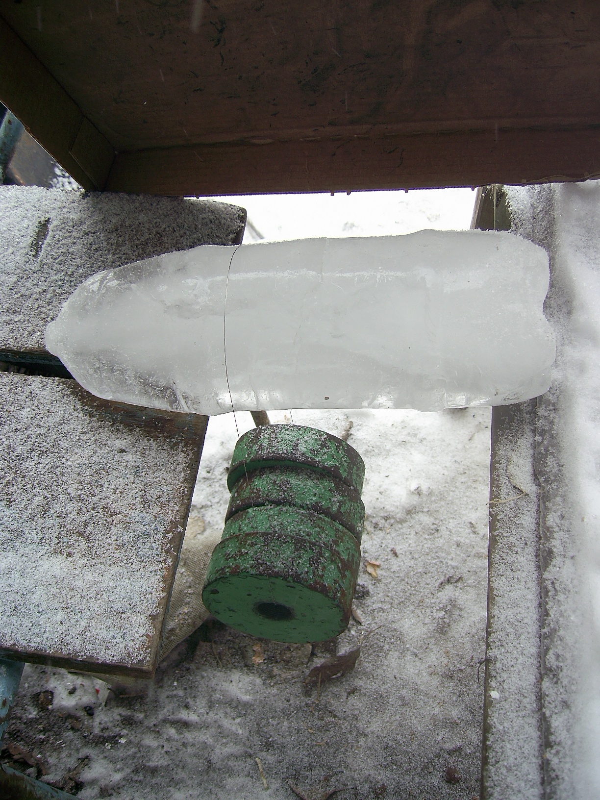

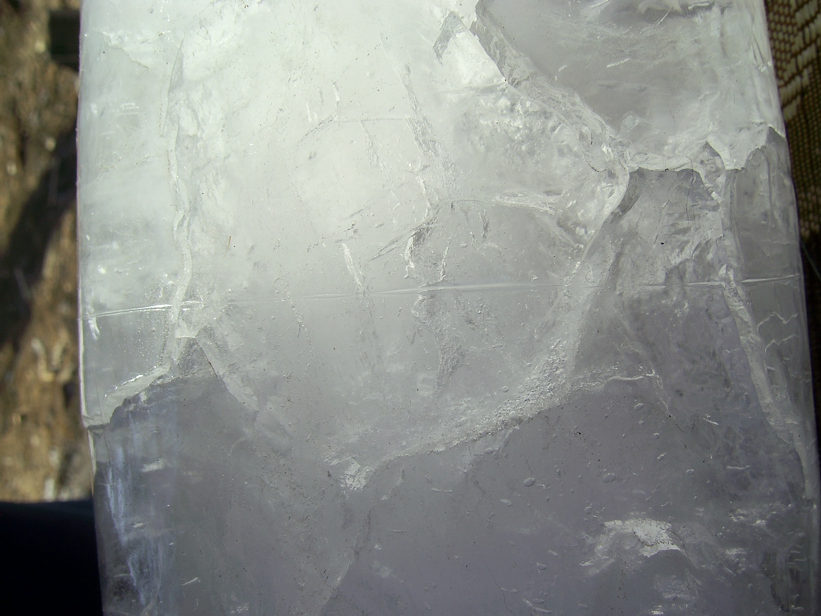

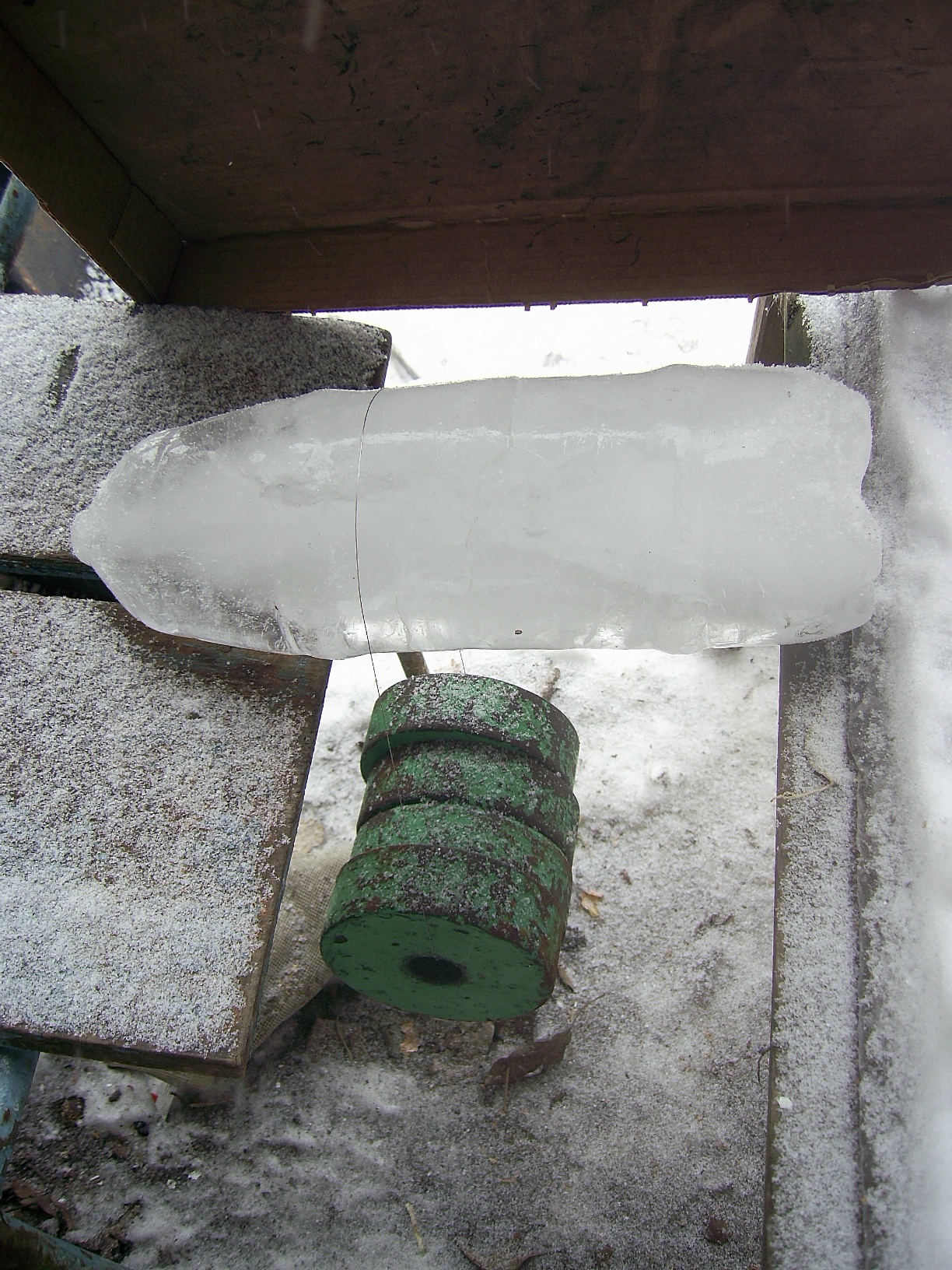

Подвесил новую проволоку в 0,25 мм, хотел провести опыт возможно длительное время (пока не помешает оттепель).
Массу груза точно не знаю, взвешу потом, круги от 2 гантель. Через 13 часов проволока полностью не врезалась в лёд, где-то на половину. Сейчас -5 С.

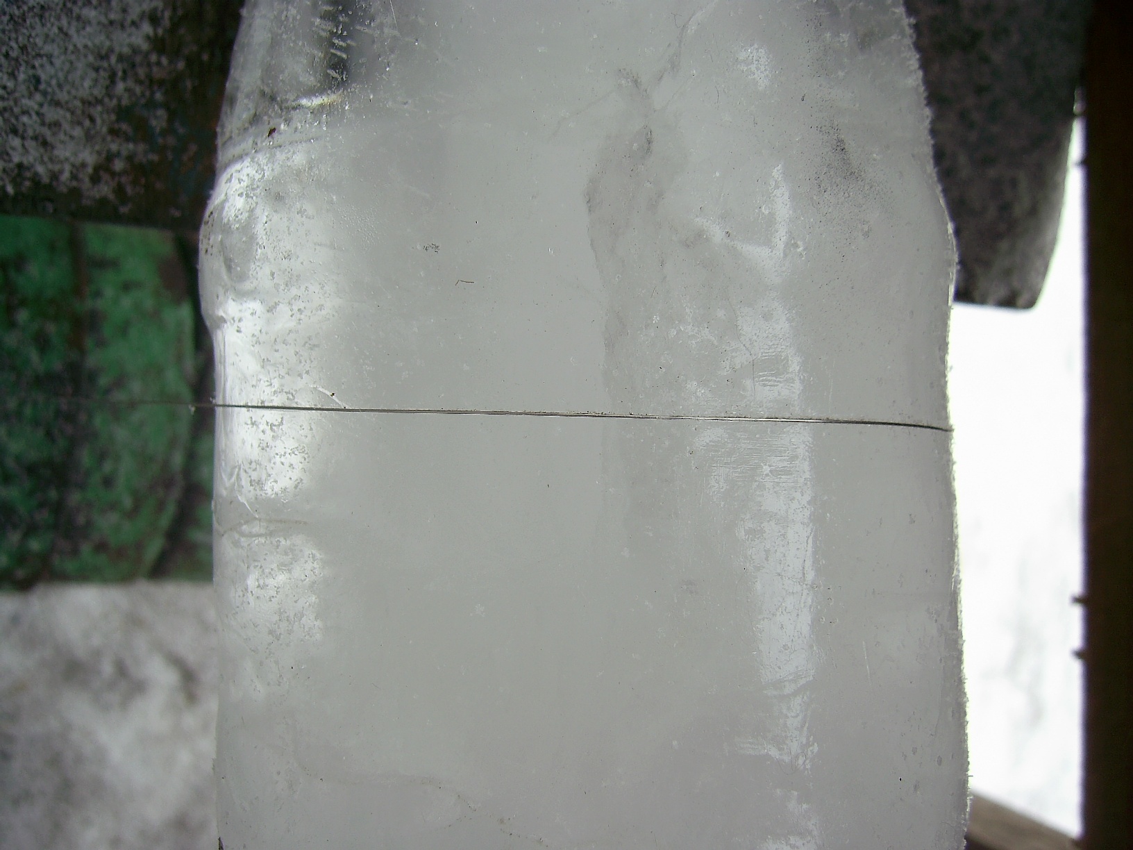

Опыт достиг уже 20-го часа и я отчаивался увидеть результат. Между тем началась оттепель. Сейчас температура достигла +1,5 С. И проволока начала проходить сквозь лёд!!! Оказалось главное условие слегка подтаивающий лёд. Шов еле заметен визуально, по небольшой мутности, но лёд опять смерзается. Фото выложу чуть позже.
К сожалению, живу в квартире, поэтому провести такой опыт проблематично (разве что проделать это в морозилке).
Получается опыт можно проделать в прохладном помещении

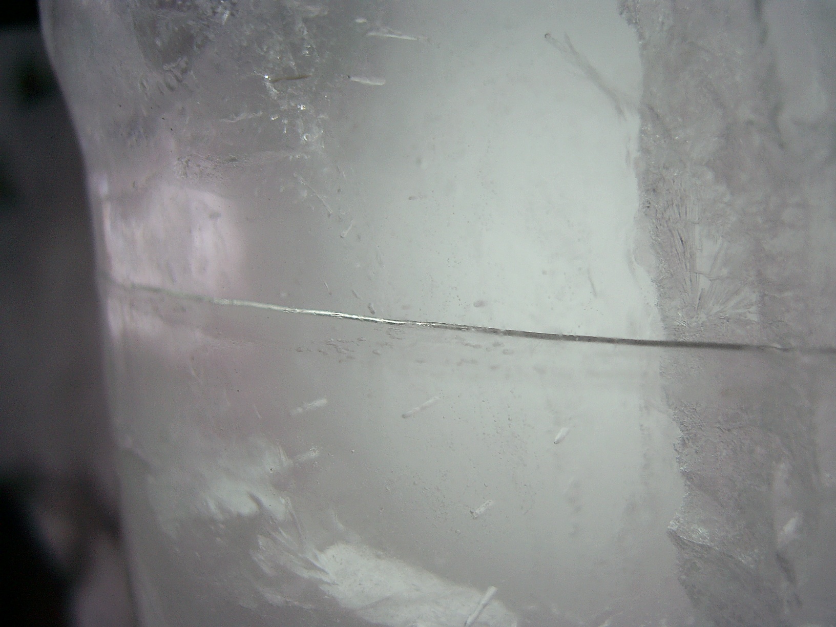

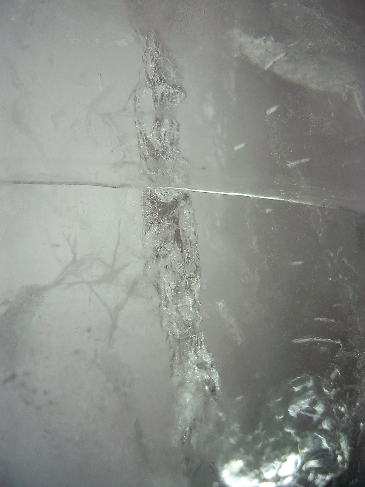

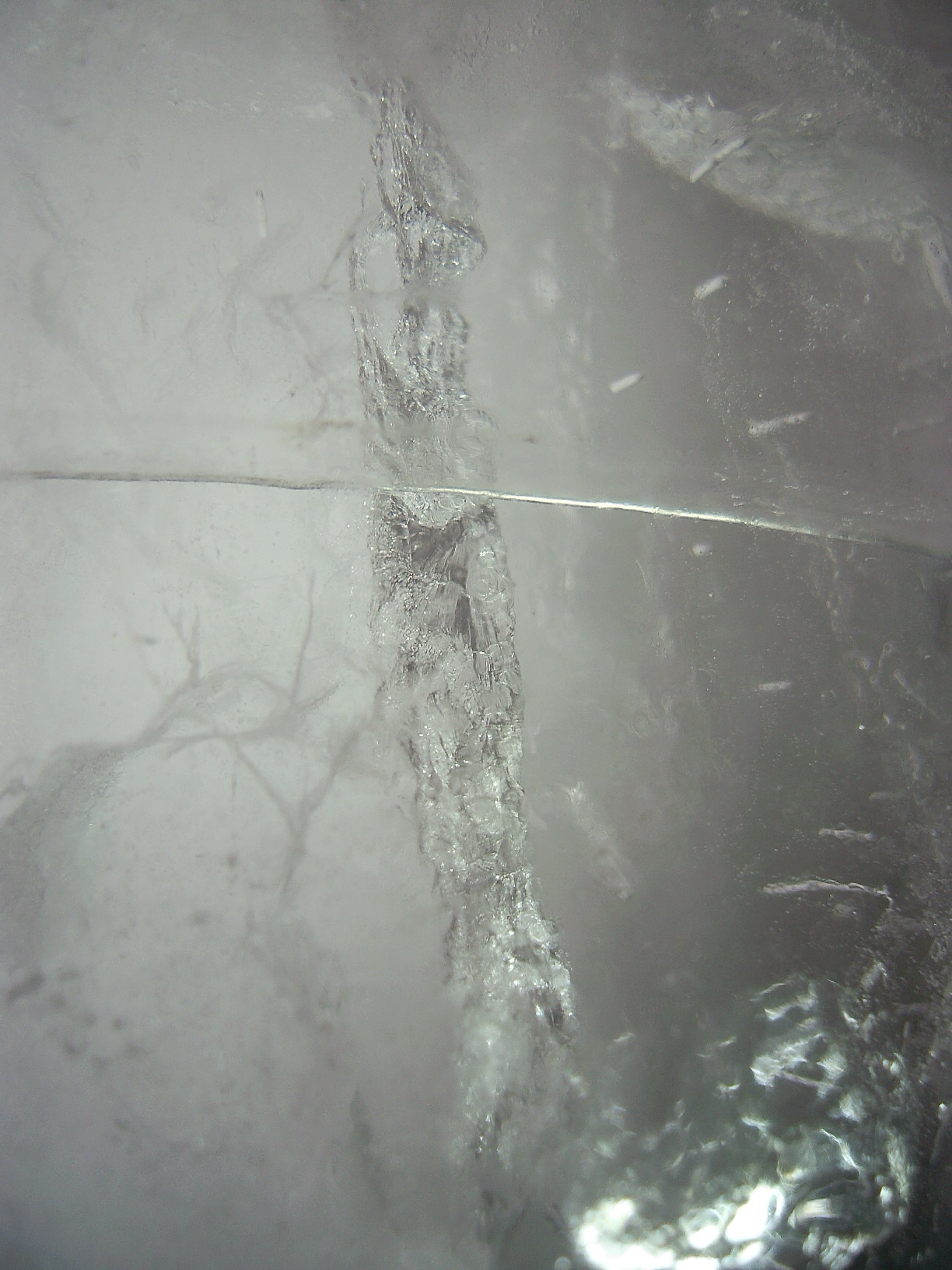

Проволока внутри льда примерно на 8 мм. Шов можно увидеть по небольшой мутности и пузырькам воздуха.
Фото сделаны немного сбоку и с подсветкой, чтобы лучше было видно шов, глазом видно намного лучше.

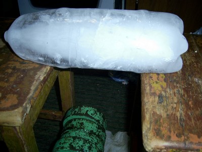

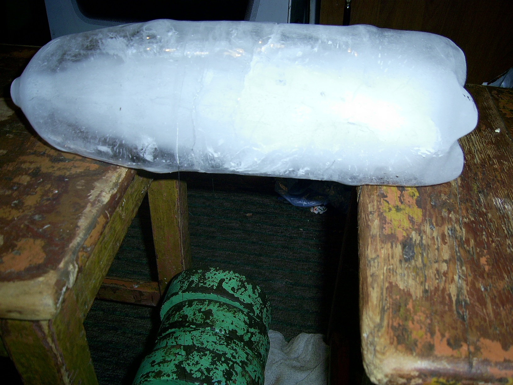

Опыт совершенно подтвердился!!! Использовался груз 12 кг, проволока 0,25 мм. Повторить этот простой, но довольно любопытный опыт может каждый. И делать его нужно именно при комнатной температуре, вот в чём и заключается "секрет". Вот некрасивый, но простой вариант.
Используйте проволоку от нихромовой спирали 0,5-0,6 квт и груз 10-12 кг. Скорость разрезания льда при комнатной температуре (+24) составляет около 2 мм/мин. Её хорошо видно, если подставить линейку под груз, служащий уровнем. Болванка от 2-л бутылки разрезалась за 26 мин, однако глубина была уже около сантиметра, когда я начал опыт. В конце тонкий кусочек льда выщербнуло, но лёд удивительным образом смерзается, когда проволока проходит через него. После опыта кусок льда такой же прочности, видно лишь туманный шов.

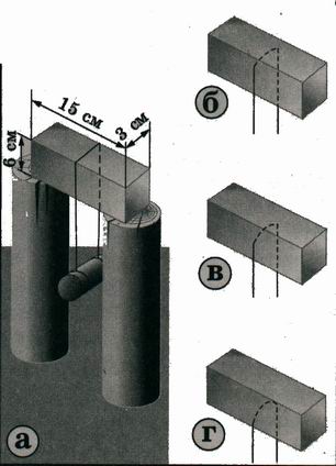

Разрезание льда (лед под давлением)
http://chemistry-chemists.com/N5_2013/C ... -P2-1.html

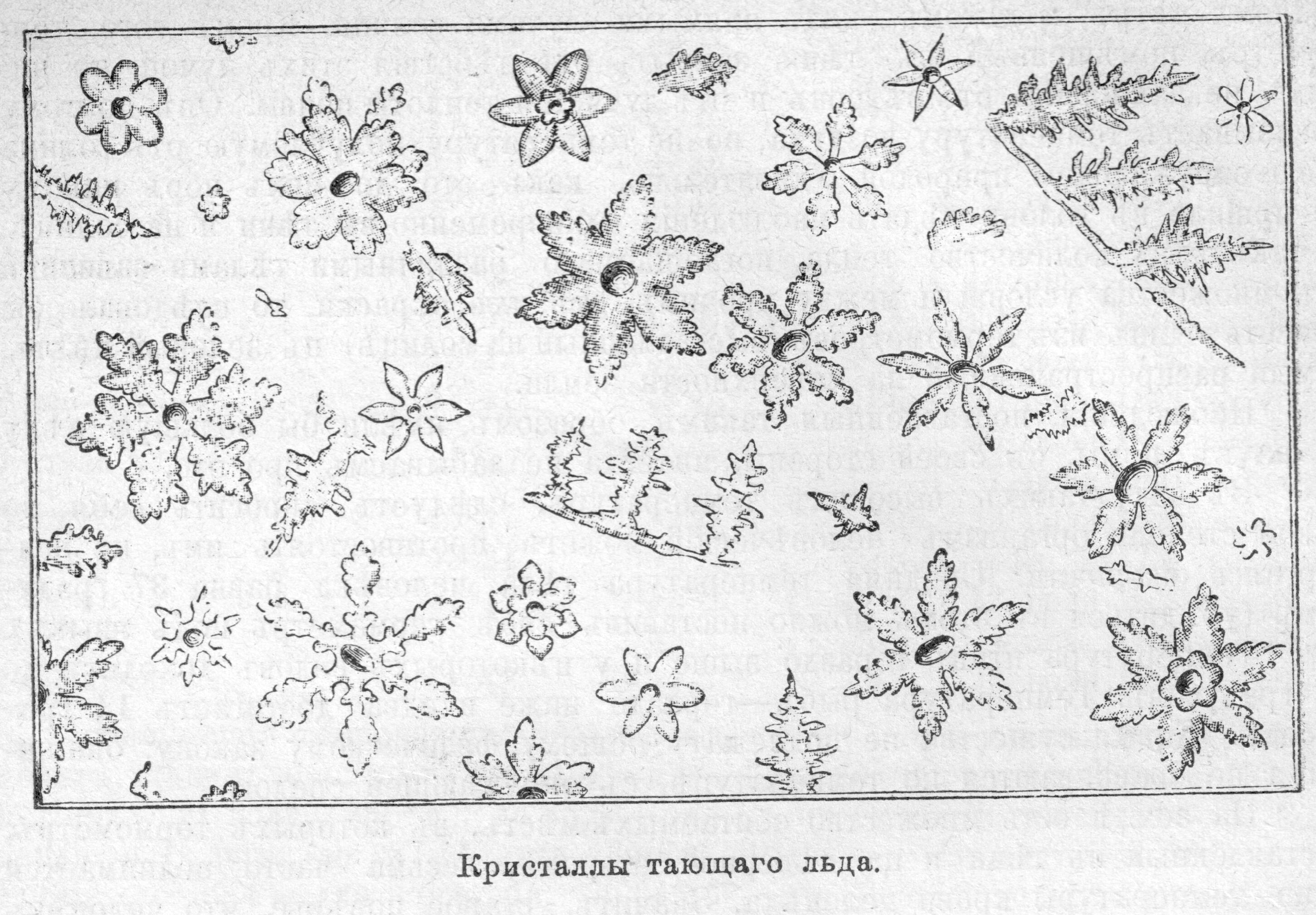

Если мы возьмем большой кусок льда, то, подвергая его медленному плавлению, под лучом электрического света, падающего затем на экран, увидим кристаллическое его строение. Медленно и симметрично громоздила кристаллизационная сила один атом на другой; медленно и симметрично электрический луч разрушает ея работу. "Взгляните на эту картину, - говорит
сэр Джон Тиндаль на своей лекции в Королевском Институте,- "полюбуйтесь ею, хотя она и не совсем верно передает красоту явления. Вот звездочка, а вот другая; по мере таяния весь лед распадется на такие звездочки о шести лучах, похожия на шестилепестныя цветки. Передвигая лупу, я постоянно буду открывать новыя звездочки, и по мере таяния лучи их будут покрываться зазубринами, напоминающими листья папоротника. Немногие из присутствующих знали, вероятно, о красоте, скрытой в куске простого льда. Подумайте только, что щедрая природа разсыпает такия красоты повсюду.
