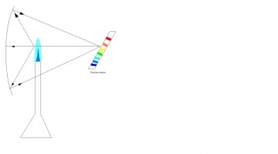

Быстренько нарисовал в Paint'е основную идею:

chemlab wrote:
Еще бы и словесное описание физического (и химического!) принципов работы...
А что там описывать-то: в тёмном помещении стоит горелка, в которую вносится образец. Световые лучи фокусируются вогнутым зеркалом, падают на полоску, вырезанную из компакт-диска, на которой становятся видны части спектра. Ещё бы придумать, как это всё покомпактнее сделать.

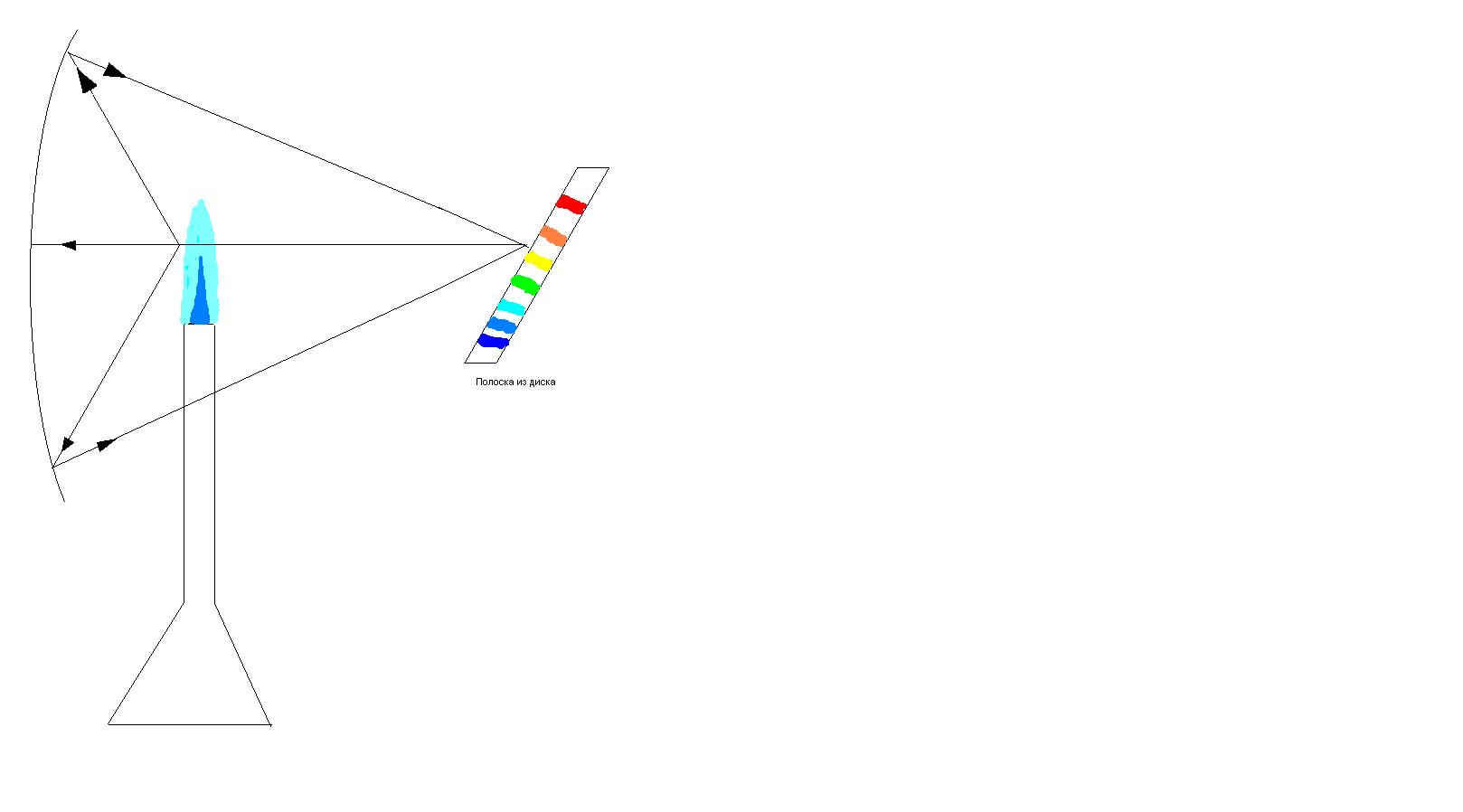

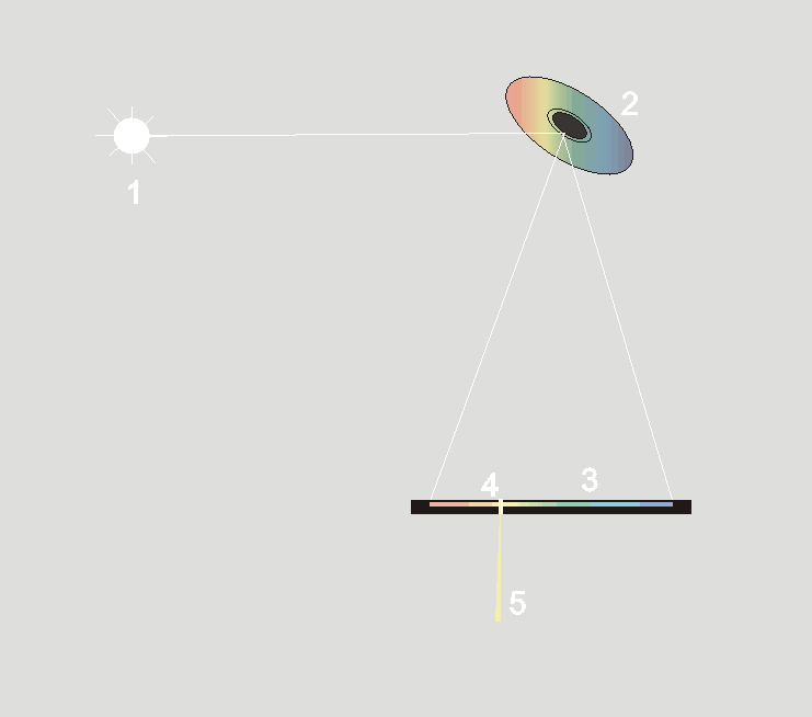

Мой вариант:
File comment: Схема 1
Свет от источника 1 (например, пламя горелки) попадает на компакт-диск 2, отражается от него, причем волны с разной длиной волны - под разными углами. Отраженный свет падает на преграду 3, в которой есть щель 4, через которую проходит монохроматизированный свет 5.

Интересно, только если источник света неяркий (пламя горелки), то будет ли эта схема работать?
 Post subject: Re: Нетривиальное использование компакт-диска
PostPosted: 20 Dec 2011 21:00
Только что попробовал. Отражение света от настольной лампы на листе бумаги диском-просто "солнечный зайчик", никакого разделения нет.

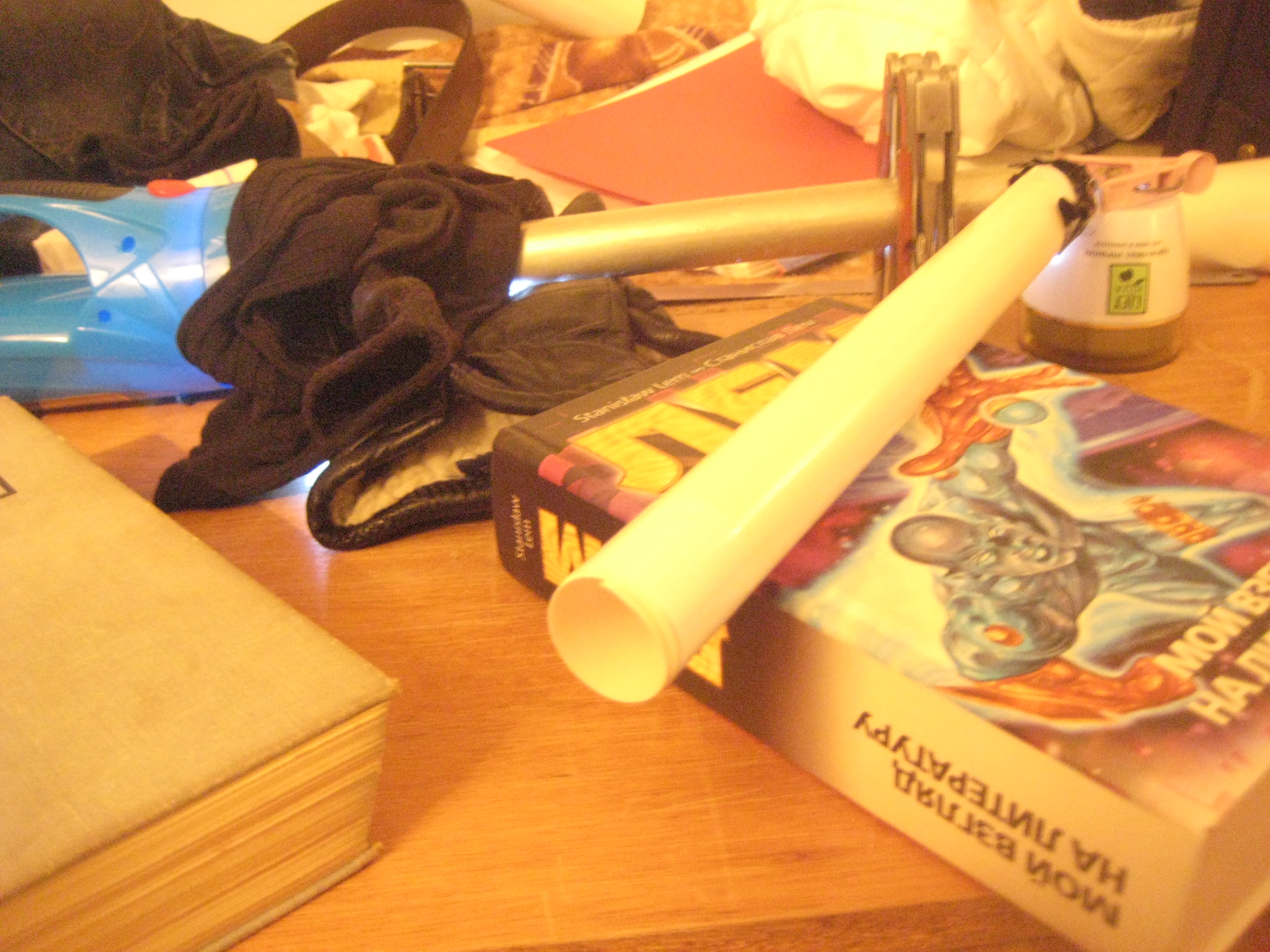

Отписываюсь о результатах.
Собрал модель спектроскопа из двух трубок, кусочка диска, лампы и вспомогательных запчастей.
Только не смейтесь :)
File comment: Действующий образец спектроскопа 8)

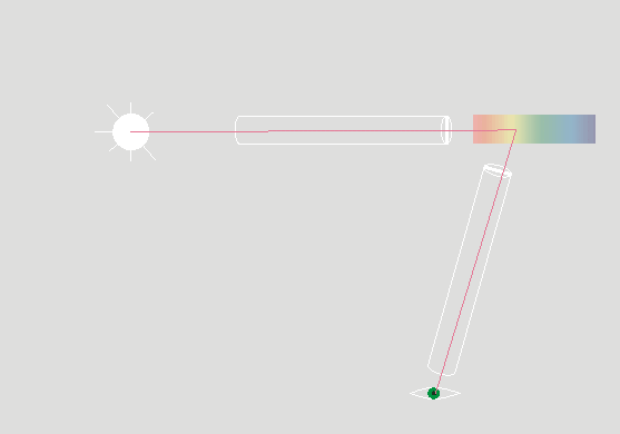

Схема устройства:
File comment: Схема 2
Трубки с одной стороны заклеены черной пленкой ORACAL, в которой ножом сделаны узкие прорези.
Свет, проходя сквозб первую щель в трубке 1, попадает на кусочек диска. В результате получается одна широкая белая полоса, видимая под углом отражения, и неширокий прямоугольник, окрашенный в цвета спектра.
Вторая узкая щель во второй трубке позволяет отсечь другие цвета.

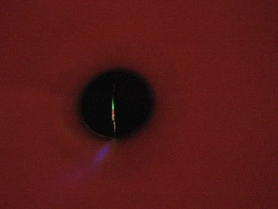

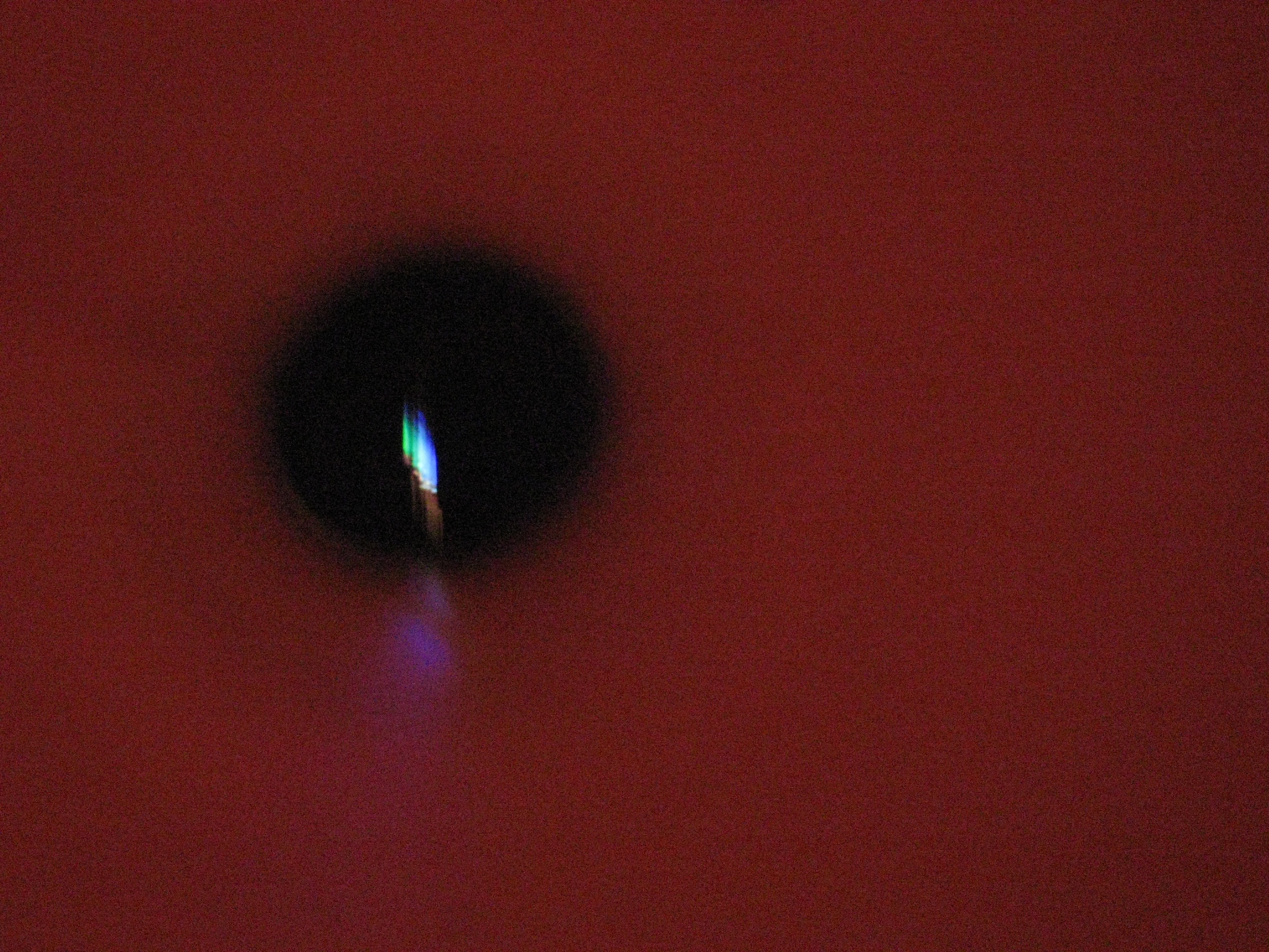

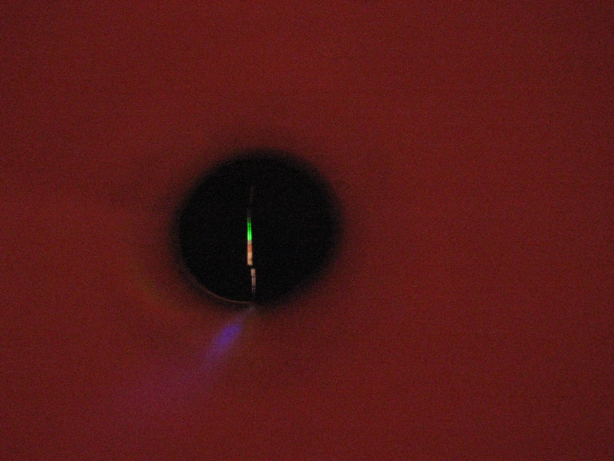

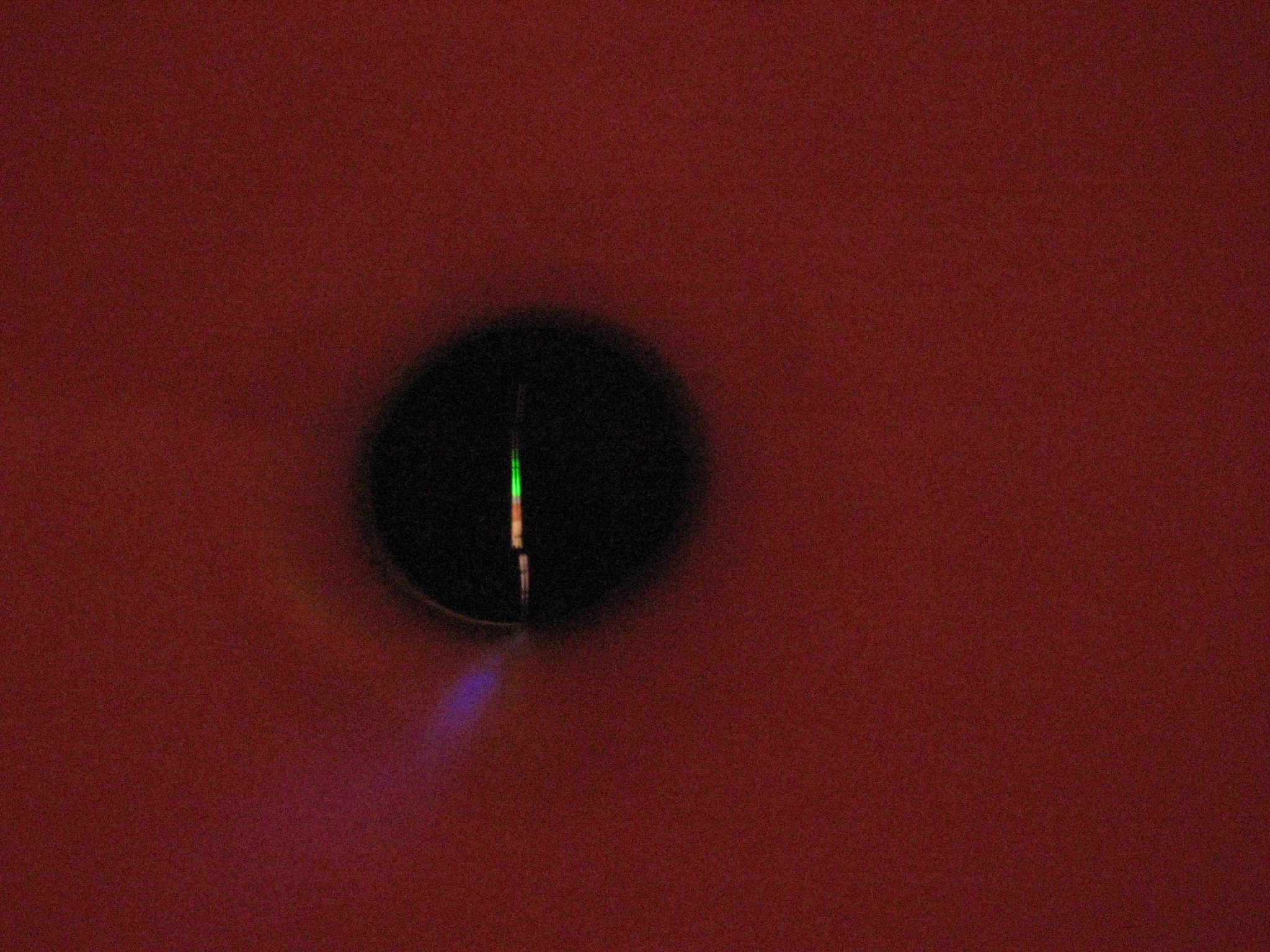

Вот что удалось снять внутри (качество съемки не очень) :)
File comment: фото 1
File comment: фото 2
Как показал опыт, у диска очень слабая способность разделять лучи. Так, зеленый и синий цвета были практически неразделимыми.
Возможно, если применить коллиматор, позволяющий получить достаточно узкую полосу на большом растоянии, то качество было получше, у меня из-за узкой щели и не точечного источника света полоса быстро уширялась, появлялись интерференционные полосы и т.д.

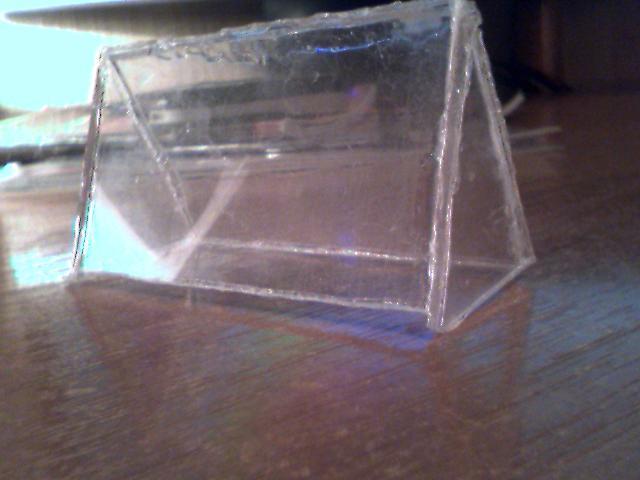

Интересно, а у меня сохнет призма из оргстекла:
