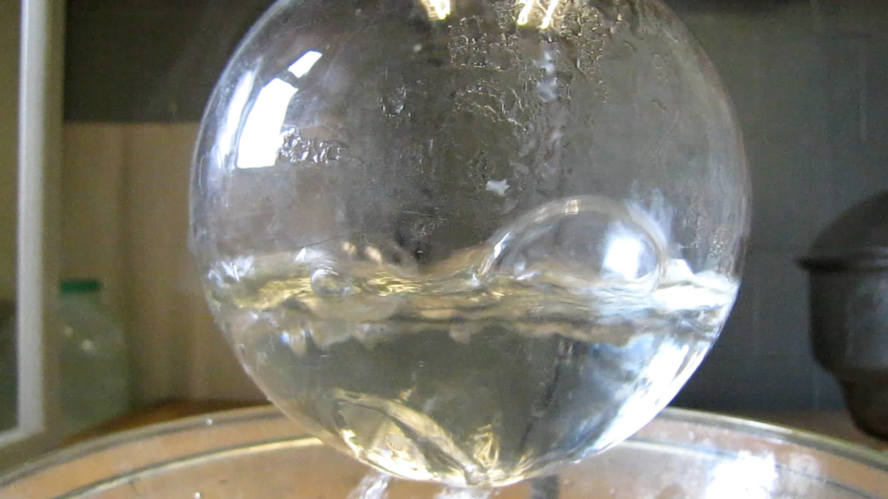

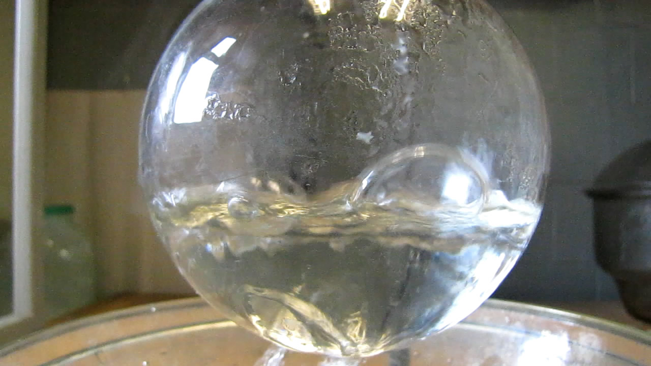

Кипение воды при комнатной температуре
http://chemistry-chemists.com/N7_2014/C ... -P5-1.html

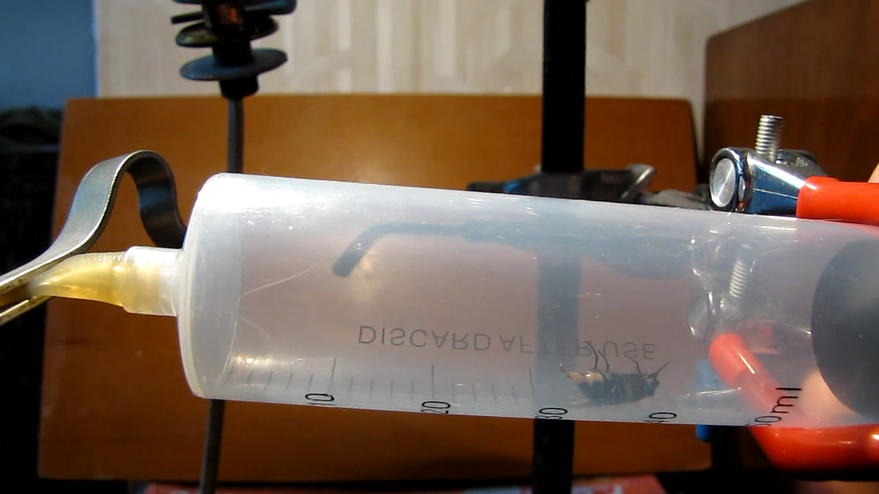

Муха в вакууме
Fly (insect) in vacuum
http://chemistry-chemists.com/N4_2016/C ... P10-1.html
 Post subject: Re: Вакуум, опыты с ним.
PostPosted: 07 Jun 2016 21:50
Шприц для создания вакуума лучше выбирать без резиновой насадки на поршне, поскольку она частенько слетает.
Систему для вакуумирования можно слегка усовершенствовать, если снабдить шприц шлангом и зажимом (например, взять зажим Мора), играющим роль клапана. С помощью такой нехитрой системы можно вакуумировать небольшие сосуды и даже фильтровать под вакуумом, если фильтр плотный и жидкость проходит через него медленно.
