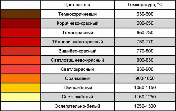

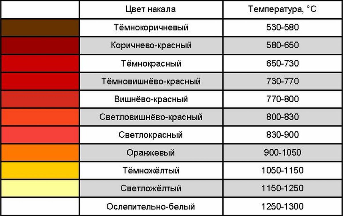

Posts: 65624

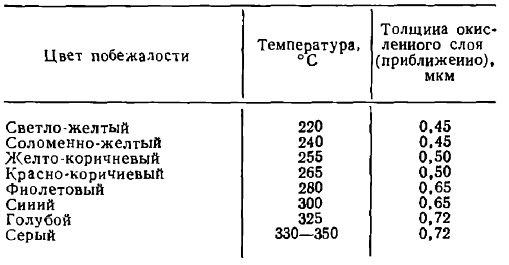

Для полноты картины, хорошо бы ещё выложить цвета побежалости. Для разных металлов, они отличаются. Мало того, для одного и того же металла, зависят от времени выдержки при искомой температуры. Есть таблицы. Вот, для стали:

PostPosted: 16 Jan 2019 01:22
Цвета побежалости информативны только в первые секунды нагрева металла -- затем поверхностная окисная плёнка утолщается и наблюдателю кажется, что температура "возросла". К тому же пламя бывает окислительное, восстановительное, нейтральное -- соответственно, в каждом из них цвета побежалости будут разными.
В общем, ЦП -- весьма субъективная и нестандартная информация. Хотя в случае кратковременного нагрева ЦП бывают полезны.
Сегодня приоткрыл крышку электрочайника -- взглянуть, сколько в нём воды.
Воды внутри не оказалось вовсе, зато на нержавеющем дне виднелось тусклое пятно побежалости. Мне тут же вспомнилось, как перед Новым годом чайник, не проверив, включили порожним. Через пять секунд спешно выключили, однако спираль уже успела нагреться...

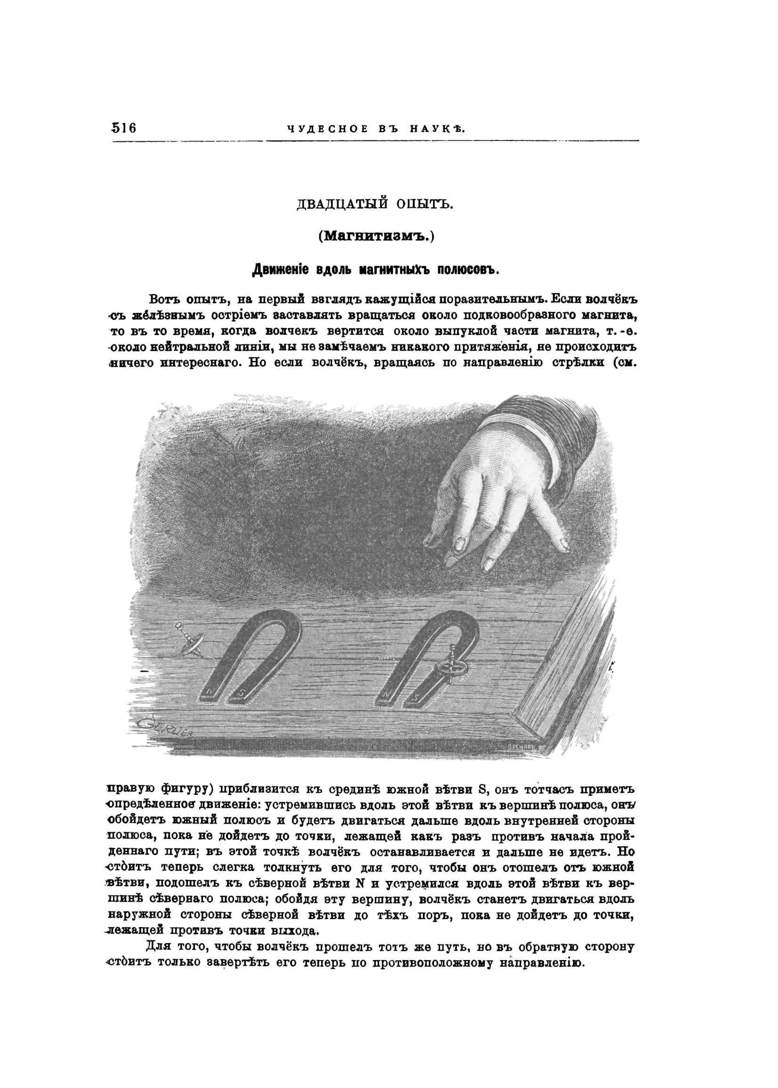

Кто-нибудь пробовал делать такой опыт с магнитом ? :)
1debo_emil_chudesnoe_v_nauke_populyarnaya_fizika_508.jpg [ 1.18 MiB | Viewed 23607 times ]

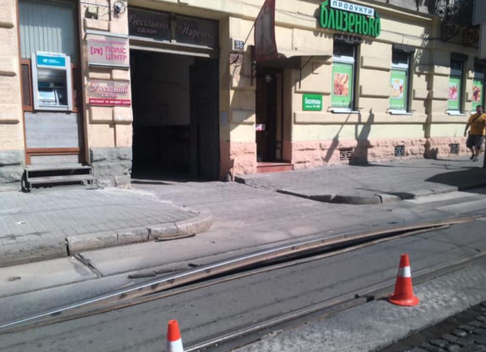

Львов. Деформация трамвайных путей из-за сильной жары:

Выброс пути. Надо было стыки оставлять. С другой стороны если путь безстыковой, то трамваи не стучат.
