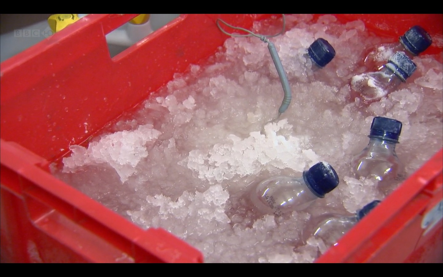

По поводу переохлаждения напишу. Бутылки с негазированной минералкой охлаждаются в льдо-солевой смеси.
Кристаллизация происходит при резком ударе или бросании кусочка льда.

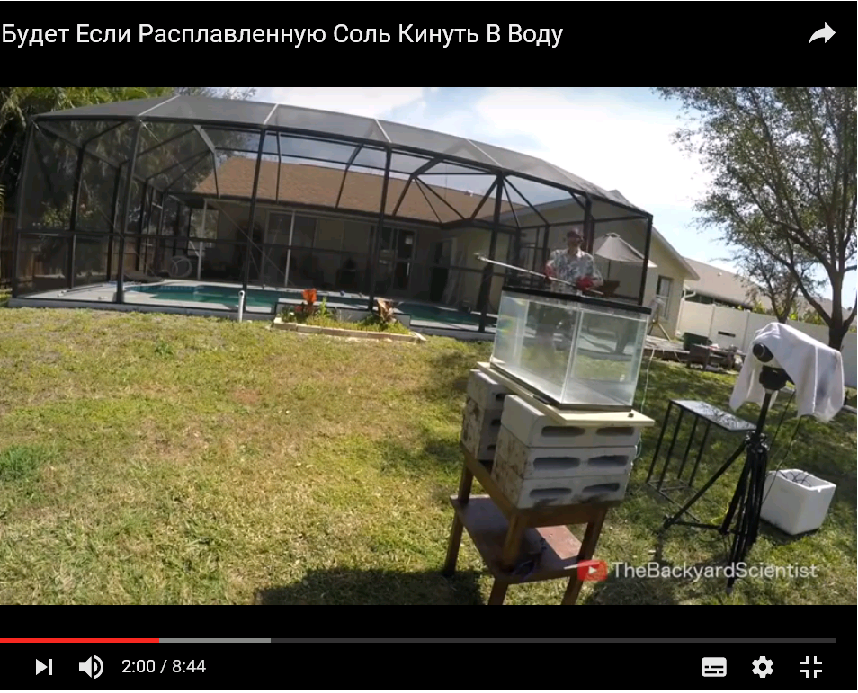

расплав хлорида натрия и вода
 Post subject: Re: Моментальное замерзание/вскипание воды
PostPosted: 25 Apr 2017 20:49
Это явный фейк.
вот видео

Это фейк.
Видео, конкретно, когда на 2 минуты и позже , это монтаж. Гляньте, как расположены ноги у товарища, а это вода в аквариуме, да еще под углом, ноги , за счет большого преломления воды должны быть в стороне, а тут этого я не наблюдаю, надеюсь, через призму смотрели, а тут аквариум так и расположен, что должен быть эффект сдвига изображения . Тот же аквариум, но видео без взрыва, тут и совсем другой вид воды.
